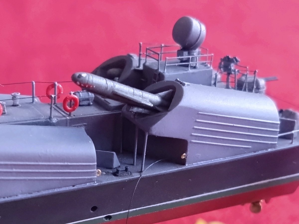

socjo1 Napisano 18 Września Autor Share Napisano 18 Września Melduję się do raportu! @Szydercza Gała @Sampo @zaruk W końcu coś drgnęło w rajstopach. Pora kończyć Osę. Z mosiężnego pręcika 0,3 mm dorobiłem lufy działek. Niestety żyiwczne były pokrzywione. Powstają też relingi, normalna sprawa. (Będzie prostowane, chociaż na żywo tej krzywości nie dostrzegłem) No i dobiega końca męka z masztem - tak, jak pisałem to około 30 elementów. Zerwałem poprzednio przyklejone przeze mnie klamry drabinki z blaszki i dorobiłem z drucika miedzianego. Musze jeszcze oderwać radar i raz jeszcze go przykleić - prosto. Niestety, zginął mi jeden spory element kratownicowy od masztu, ale już tak musi zostać. 3 Cytuj Odnośnik do komentarza Udostępnij na innych stronach More sharing options...
Sampo Napisano 18 Września Share Napisano 18 Września Wygląda dobrze. Bardzo ładnie wyszedł pas burtowy Ja też zgubiłem element masztu więc..zamówiłem drugą. Którego elementu Tobie brakuje, daj znać to Cię poratuję. 1 Cytuj Odnośnik do komentarza Udostępnij na innych stronach More sharing options...
socjo1 Napisano 18 Września Autor Share Napisano 18 Września 1 godzinę temu, Sampo napisał: Wygląda dobrze. Bardzo ładnie wyszedł pas burtowy Ja też zgubiłem element masztu więc..zamówiłem drugą. Którego elementu Tobie brakuje, daj znać to Cię poratuję. Bardzo Ci dziękuję za miłe słowo i propozycję pomocy. Wysłałem PW. Pozdrawiam! Cytuj Odnośnik do komentarza Udostępnij na innych stronach More sharing options...
Szydercza Gała Napisano 18 Września Share Napisano 18 Września (edytowane) A tam nie ma relingu w blaszkach?? Bo te słupy Heraklesa to są takie trochę nie teges Michu... W tej skali to 0.15 to max.... Ale ze się do roboty wziąłeś to ZUCH jesteś o wzór cnUt Fszelakich Edytowane 18 Września przez Szydercza Gała 1 Cytuj Odnośnik do komentarza Udostępnij na innych stronach More sharing options...
socjo1 Napisano 18 Września Autor Share Napisano 18 Września (edytowane) 27 minut temu, Szydercza Gała napisał: A tam nie ma relingu w blaszkach?? O, popatrz proszę: I teraz pozwolę sobie wkleić swoje słowa z innego wątku, poświęconego Osie jako modelarskiej nowości: Cytat O ile się nie mylę, dla modelu w skali 1/350 blaszka jest zmniejszona 1:1 w stosunku do wcześniejszego modelu w skali 1:200. Co za tym idzie, relingi mają postać wolnostojacych słupków z przelotkami do samodzielnego przeciągnięcia nici. Konia z rzędem temu, komu się ta sztuka uda. Od razu może aplikować do Zakładu Kastracji Pcheł na kierownika zmiany. Ja próbowałem tego dokonać na gołej blaszce, nie udało mi się to, a pamiętajmy że w modelu reling będzie pomalowany - co już samo w sobie prawdopodobnie spowoduje zalanie tego oczka. Do tego - na pokładzie nie ma żadnego wgłębienia, pozycjonującego te słupki, czyli trzeba samodzielnie szacować ich pozycję i liczyć, że się nie urwą przy operacjach przeciągania linek. Prawdę mówiąc - czysta abstrakcja. Edytowane 18 Września przez socjo1 Cytuj Odnośnik do komentarza Udostępnij na innych stronach More sharing options...
zaruk Napisano 18 Września Share Napisano 18 Września Mam astygmatyzm, albo się lufy co nieco rozjeżdżają... Cytuj Odnośnik do komentarza Udostępnij na innych stronach More sharing options...
socjo1 Napisano 18 Września Autor Share Napisano 18 Września (edytowane) Godzinę temu, zaruk napisał: się lufy co nieco rozjeżdżają... To jest bardzo możliwe. Jednak patrząc na żywo na model nie jestem w stanie rozszyfrować które. Ergo - zostaje jak jest. Edytowane 18 Września przez socjo1 Cytuj Odnośnik do komentarza Udostępnij na innych stronach More sharing options...
zaruk Napisano 19 Września Share Napisano 19 Września Czyli astygmatyzm. Tak podejrzewałem... 1 1 Cytuj Odnośnik do komentarza Udostępnij na innych stronach More sharing options...
Szydercza Gała Napisano 19 Września Share Napisano 19 Września (edytowane) OK, ale nawet jezeli nie robisz tych blaszanych a z drutu, z kontekstu wnioskuje że jest to drut 0.3 mm, to jest on co najmniej dwukrotnie za gruby. Wiadomo z miedziaka 0,1 tego nie zrobisz, bo bedzie za miękki, ale 01, czy 0,15 mosiężny spokojnie da radę... Tu maszty są z 0.3 a relingi to albo 0,15 albo 0.2 bo nie pamiętam. DA SIĘ Edytowane 19 Września przez Szydercza Gała Cytuj Odnośnik do komentarza Udostępnij na innych stronach More sharing options...
socjo1 Napisano 19 Września Autor Share Napisano 19 Września (edytowane) 40 minut temu, Szydercza Gała napisał: OK, ale nawet jezeli nie robisz tych blaszanych a z drutu, z kontekstu wnioskuje że jest to drut 0.3 mm, to jest on co najmniej dwukrotnie za gruby. Wiadomo z miedziaka 0,1 tego nie zrobisz, bo bedzie za miękki, ale 01, czy 0,15 mosiężny spokojnie da radę... Tu maszty są z 0.3 a relingi to albo 0,15 albo 0.2 bo nie pamiętam. DA SIĘ Dzięki. Bardzo fajnie to u Ciebie wygląda - następnym razem poszukam takiego mosiądzu 0,15. Na tym etapie, który pokazałem na zdjęciach musiałbym natomiast te wszystkie słupki z powrotem wyrywać / odklejać, jeszcze raz wyrównywać i malować pokład itd. Więc tym razem pozostanę jednak z tym, co mam... Edytowane 19 Września przez socjo1 Cytuj Odnośnik do komentarza Udostępnij na innych stronach More sharing options...

socjo1 Napisano 12 Października Autor Share Napisano 12 Października (edytowane) Kurczę, czy poza pokazywaniem nowości, to jeszcze jakieś okręty ktoś tu klei? Mam cichą nadzieję, że tak... Przyszła pora na kolejne detale. Zacznijmy może od Kermitów. - Kermitów? Przecież my tu o osach, a nie o żabach! - No to jeśli nie żaby, to może chociaż termity? - Termity? To co innego, Termity mogą być (bo to pociski przeciwokrętowe P-15). No to są. Trochę powashowane, trochę ponacinane powierzchnie sterowe i dodane anteny skrzydłowe(?). I pokrywy hangarów rakiet także. Jeden z termitów będzie bardziej wykluty, więc jest bardziej odpicowany, drugi będzie się nieśmiało chował w swojej norce, więc trochę go po macoszemu traktowałem. Przeglądając dokumentację zauważyłem, że pod koniec służby Os rakiety bywały dekorowane różnymi motywami. Więc jeden z termitów dostał ryjek. Prosze się nie śmiać z tego zakazanego ryja - zdjęcie jest robione przez lupę, jest to naprawdę mikroskopijne - cały pocisk ma całe 16 mm długości w kłębie. Potem zabrałem się za elementy, o których od początku budowy myślałem jako o wyzwaniu - koszykowate anteny na topach masztów. A przecież już wcześniej klejenie masztów i rej z blaszek dobrze zalazło mi za skórę... W modelu niestety nie było tych elementów. Postanowiłem spróbować wykonać "coś na ich kształt". Świadomie tak pisze, ponieważ od początku wiedziałem, że nie dam rady wykonać wiernej kopii i że będzie to raczej "wrażeniówka" - element nawiązujący kształtem i charakterem do oryginału. Do produkcji anten wykorzystałem druty o średnicy 0,2 mm oraz 0,1. Elementy okrągłe to pokrętła (flywheels) o średnicy 1,2 mm które znalazłem w swoim składziku. Ku mojej radości okazało się, że mają na środku otworek. Zbyt mały na drut 0,2 mm, ale udało sie go powiększyć igłą. Malutkie elementy okrągłe to z kolei przelotki (oczka). Kilku producentów oferuje takie elementy z zastosowaniem albo jako przelotki w skali 1/350, albo do "szmatopłatów" w skali 1/72. Nieocenione okazało się imadełko które wbiłem w kawałek pianki, dzięki czemu część, nad którą pracowałem była stabilnie zamocowana. Niedawno za parę złotych na zagranicznym portalu zakupowym kupiłem sobie taką oto igłę do kleju CA i mówiąc szczerze jestem nią zachwycony - szczerze polecam, zarówno w zastosowaniu zasadniczym, jak i jako "mikroprecyzera". Dla większości z Was to tzw. "oczywista oczywistość", ale pozwolę sobie napomknąć (a nuż komuś się przyda?), jak ważna jest stabilizacja dłoni przy precyzyjnej pracy. Dłoń z pęsetą opieram na kawałku pianki tak, aby zminimalizować drgania. Czasem drugą dłonią stabilizuję dłoń "roboczą". Kolorem zaznaczyłem sobie strefy, gdzie odkładałem miniaturowe druciki, które było mi trudno dostrzec. Poniewczasie okazało się, że anteny miały inne proporcje na planach, z których korzystałem, a inne na zdjęciach (bardziej wysmukłe). Niestety, potwierdziła się stara prawda, że co zdjęcie, to zdjęcie... A na koniec coś z (nie)zupełnie innej beczki: taką oto piekną planszę z godłem Pierwszego Dywizjonu Okrętów Rakietowych (w którym w swoich ostatnich latach służyły Osy) przygotował mi sam Mistrz imć @Soris , Pan na Gdyniech siedzący. I nie było to Jego ostatnie słowo! Wygląda na to, że na szczęście w końcu Osa zbliża się do portu... Michał Edytowane 13 Października przez socjo1 2 Cytuj Odnośnik do komentarza Udostępnij na innych stronach More sharing options...
M.A.V. Napisano 12 Października Share Napisano 12 Października 23 minuty temu, socjo1 napisał: ....pod koniec służby Os rakiety bywały dekorowane różnymi motywami..... tylko te "jednorazówki" na ostre strzelanie na poligonie.... tak samo było w przypadku tarantul 1 Cytuj Odnośnik do komentarza Udostępnij na innych stronach More sharing options...
socjo1 Napisano 12 Października Autor Share Napisano 12 Października (edytowane) 8 godzin temu, M.A.V. napisał: tylko te "jednorazówki" na ostre strzelanie na poligonie.... tak samo było w przypadku tarantul Powyższa informacja w żaden sposób nie zakłóca mojej harmonii i pogody ducha ani nie burzy mojej koncepcji przedstawienia modelu. Edytowane 13 Października przez socjo1 1 Cytuj Odnośnik do komentarza Udostępnij na innych stronach More sharing options...
