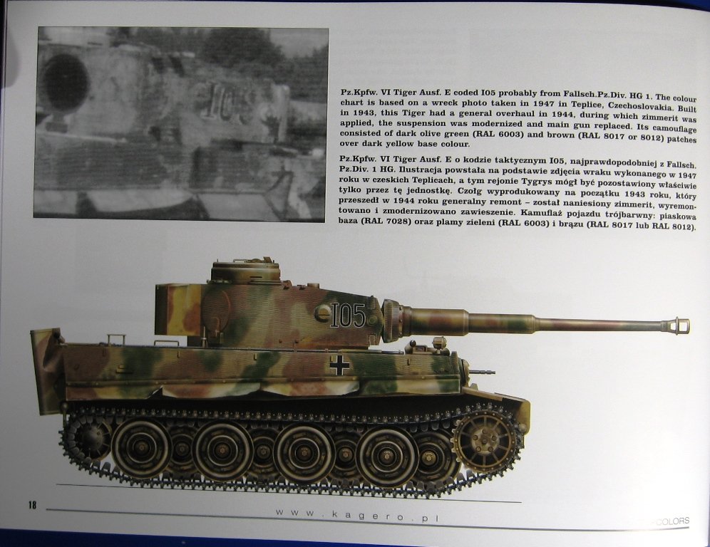

Tygrys wczesny z nałożoną pastą "zimmerit".
Zdjęcie można zobaczyć na stronie 106 wydawnictwa Canfora - AFV Photo Album część 1.
Nie jest to hybryda tylko wczesny kadłub i wieża - widać reflektory na dachu podwozia, wyrzutniki granatów i mocowanie dla filtrów na tylnej płycie - czyli kadłub wczesny.
Patrząc na zdjęcie nie można odpowiedzieć na pytanie czy ten pojazd miał "metalowe koła". Innych zdjęć tego pojazdu nie widziałem.
W książce jest lepsza jakość zdjęcia.

17 godzin temu, kamiolszewski90 napisał:
Potrzebuję pomocy . Jaki model i producenta wybrać by zbudować  model z zdjęcia? Jest to Tiger VI z okolic Teplic . Lepszego zdjęcia nie mogłem znaleźć
tutaj masz trochę dyskusji i danych dotyczących tego Tygrysa , jest też tam odnośnik do czeskiej strony gdzie można znaleźć film z ujęciem prawdopodobnie tego samego Tygrysa na składzie wraków . Tutaj wrzucam kadr . Jeżeli to ten sam czołg to koła wczesne
Konieczna jest odpowiedz o koła jezdne tego Tygrysa. Ja przychylam się do wariantu z kołami wczesnymi.
Myślę że warto jest poczekać z decyzją kupna modelu na nowy/zapowiadany model firmy Takom.
Jeśli zdecydujesz się na metalowe koła to też Takom - 2202. Niestety model ten nie ma wyrzutników granatów i nie ma późnego tłumika armaty.
To niestety nie ten sam pojazd.
Krzysztof
Po czym to wnosisz , że to nie ten sam pojazd . Ja na 90% jestem pewien , że to ten sam . Numer na wieży to (wg. mnie) I05. Czesi , gdzie przebywał ten pojazd , też podają te zdjęcia jako jeden egzemplarz.
Edytowane przez Cypis
Na drugim zdjęciu z prawej strony błotnik jest skierowany w dół - jego górna część. Na zdjęciu w książce jest całkowicie podniesiony/wygięty do góry wraz z usztywnieniami.
Na drugim zdjęciu nie ma wyrzutników granatów z lewej strony. Jak wiemy ze zdjęcia z książki ma takowe zamontowane i powinny być za reflektorem z lewej strony. - "Ten z prawej strony zasłania otwarty właz strzelca".
Na drugim zdjęciu widać tłumik armaty w wersji wczesnej, na zdjęciu z książki ma późny.
Co do numeru na wieży to czytanie z fusów - mi wydaje się że druga cyfra to 3.
Ja opisuje co widzę na zdjęciu. Różne cuda opisują inni - nie raz przerabiana taka historia. Widzisz, co niektórzy widzą tam koła "metalowe" i kadłub w wersji średniej. Trudno niech dalej tak myślą - nic na to nie poradzę. Koła dalej pozostają zagadką, kadłub wyjaśniony - wczesny z zimmeritem. Nie potwierdzę zdjęcia żeby udowodnić że koła były wczesne.:sorry:
Trochę w tym siedzę i różne sytuację nauczyły mnie pokory i ostrożności.
Krzysztof
ok wiadomo , że póki nie pojawi się jakieś inne zdjęcie to potwierdzenia na 100% nie ma .
Co do cyferki to wg. mnie na dole brzuszek , na górze kreseczka . więc raczej 5.
Nie ma nawet (u mnie) potwierdzenia na 10%. Detale które podałem są oczywiste i wykluczające że to  jeden i ten sam  pojazd.
I znów nieporozumienie - tym razem z mojej winy
Ja ten numer na wieży traktuje jako - TRZY CYFRY - dopóki nie ma dowodów na inny system oznaczenia.
Dlatego środkową nazwałem drugą cyfrą. Dalej nie wnikam nie ma sensu.
Jeżeli opisujesz to co na zdjęciu to każdy widzi co innego >
Na drugim zdjęciu (na tle 251) widzę wygięty błotnik do góry , tak jak na pierwszym zdjęciu .
wyrzutniki granatów , to że powinien się znajdować po lewej stronie to tylko gdybanie , a nie fakt co jest na pierwszym zdjęciu (lewej strony nie widać).
Tłumik armaty , na pierwszym zdjęciu ja go nie widzę , na drugim jest wczesny.
