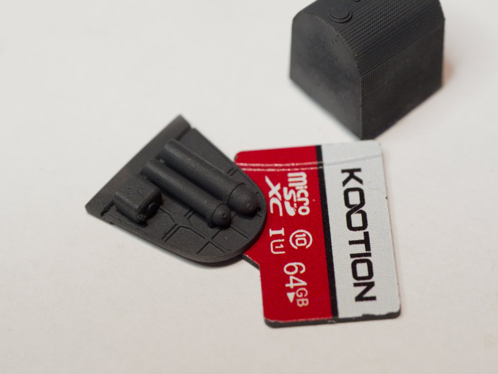

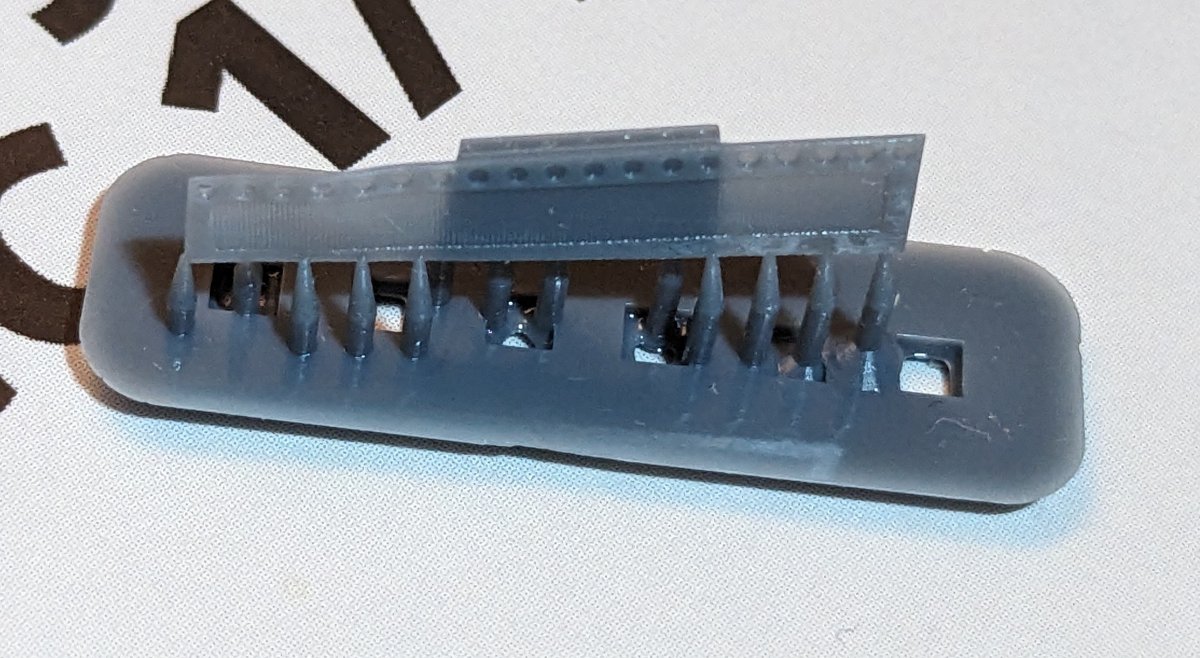

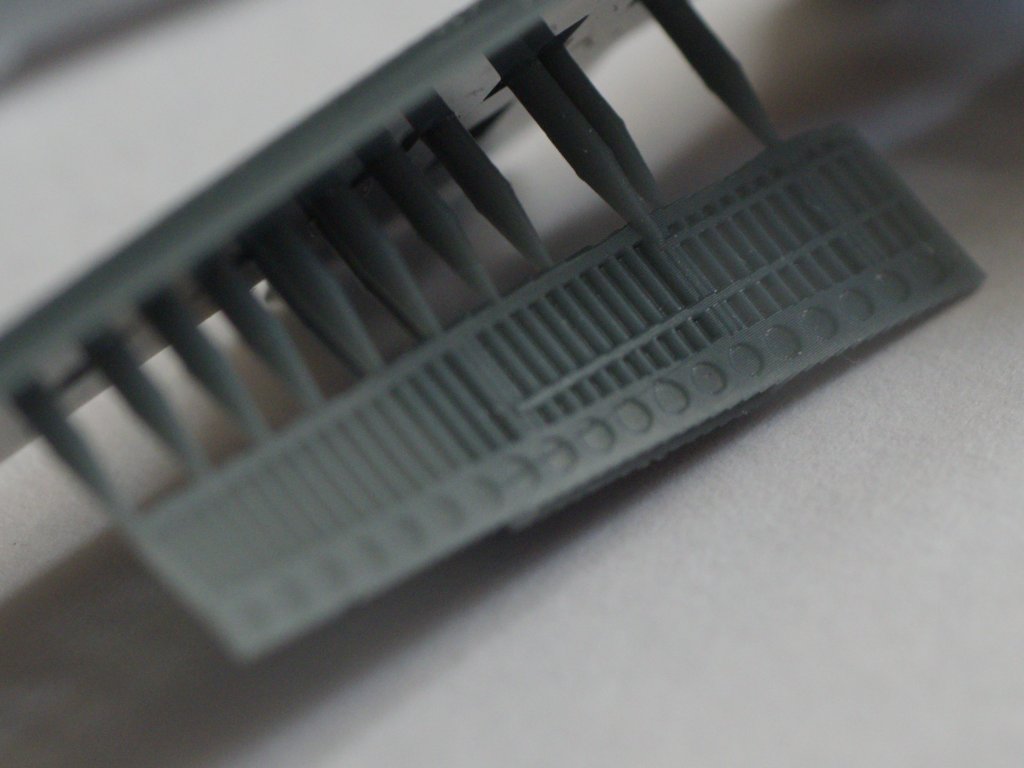

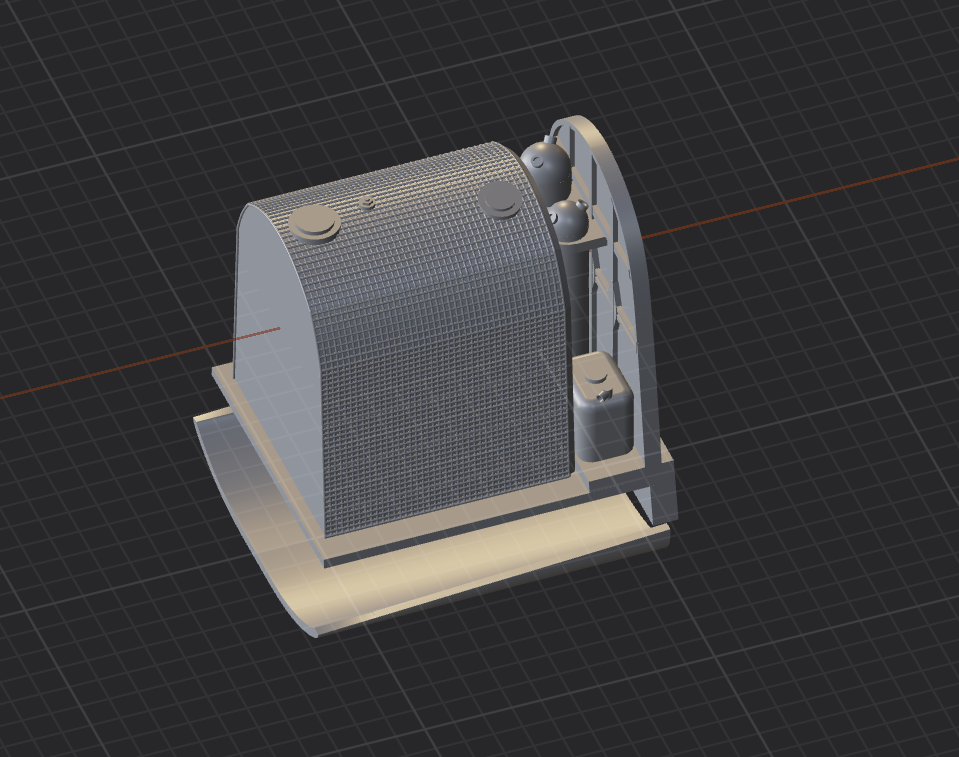

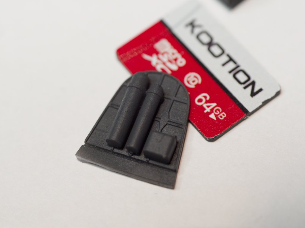

Oprócz tego, że element jest nieco za cienki po lewej i lekko się deformuje, detal wyszedł dobrze. Tak w ogóle okazało się, że przesadziłem ze żłobkowaniem. Tam była bardziej blacha falista. Więc te żłobki są ze trzy razy za cienkie i za gęste. Mają 0.1 mm  a wydrukowały się zaskakująco dobrze. Po lekkim pogrubieniu klapy i powiększeniu żłobków powinno być idealnie.
2 godziny temu, jachud3 napisał:
Jedna część, czy oplot naklejany będzie?
Zintegrowany. Jak się okazało, wypukłe elementy rzędu 0.1 mm wychodzą w druku bez problemu. No i tu jest siatka prętów 0.1 w odstępach 0.2.

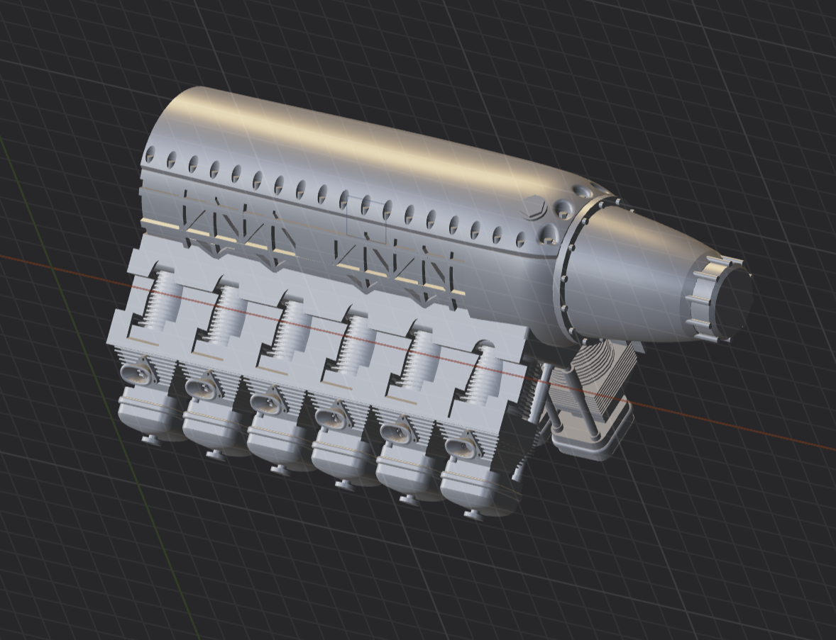

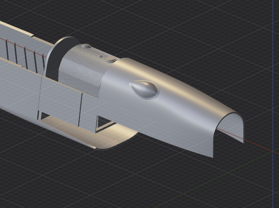

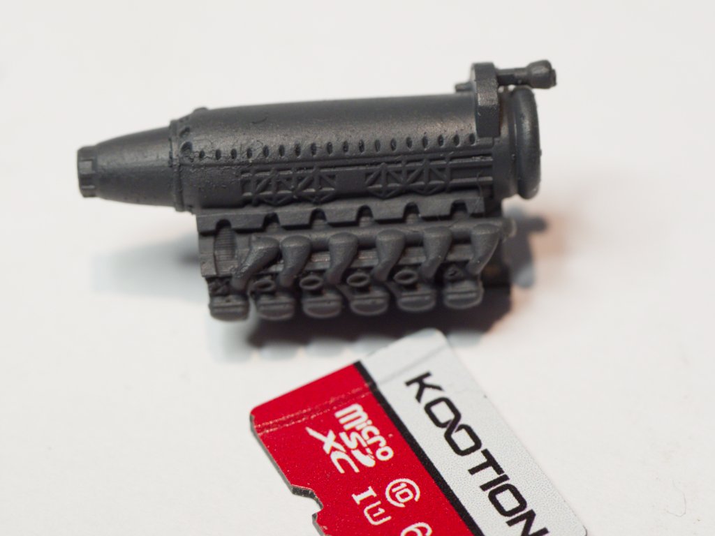

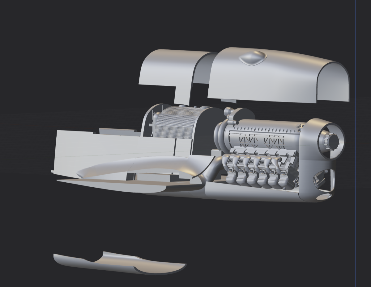

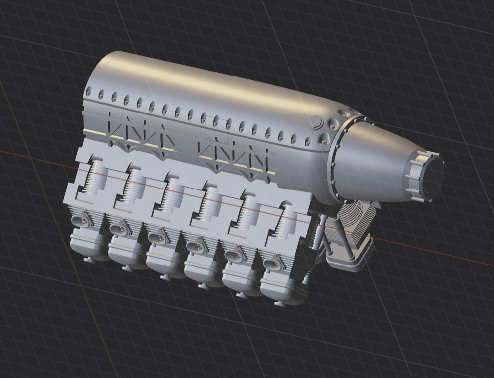

Zaletą projektowania wirtualnego modelu jest łatwość przełączania się między obszarami budowy, co przy normalnej, "analogowej" pracy zwykle dezorganizuje projekt. Dla odpoczynku od wykańczania kadłuba zająłem się silnikiem i osprzętem.
Silnikowi brakuje jeszcze tylnej części i ramy, ale najgorsze chyba za mną.
Przedział zbiornika w zasadzie zakończony.

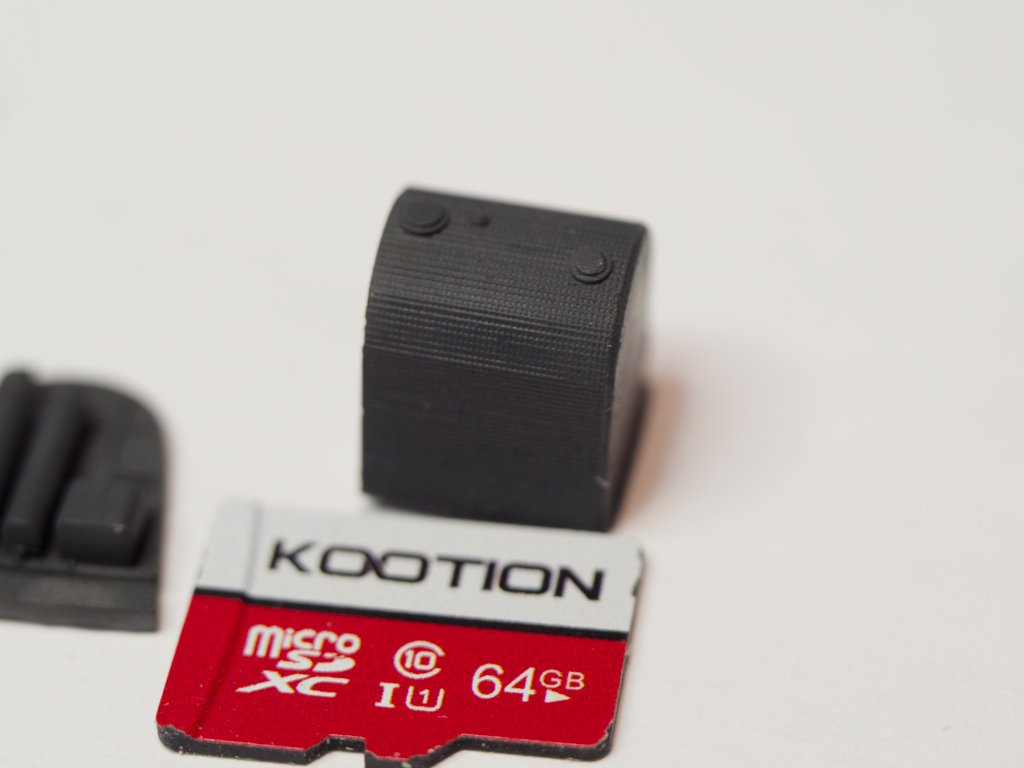

I próbny druk. Wygląda na to, że nie trzeba zmieniać wielkości detali. A pod makro, faktura nieco za słabo rozcieńczonego surfacera jest bardziej widoczna niż artefakty druku.
Silnik (niegotowy) został totalnie źle podparty i przy odcinaniu suportów oderwały się detale wydechów. Ale ze względu na malowanie i tak go raczej podzielę na części.

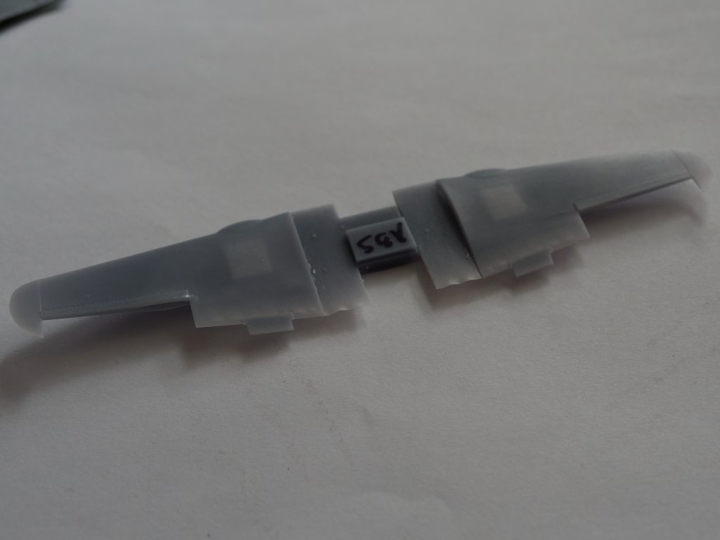

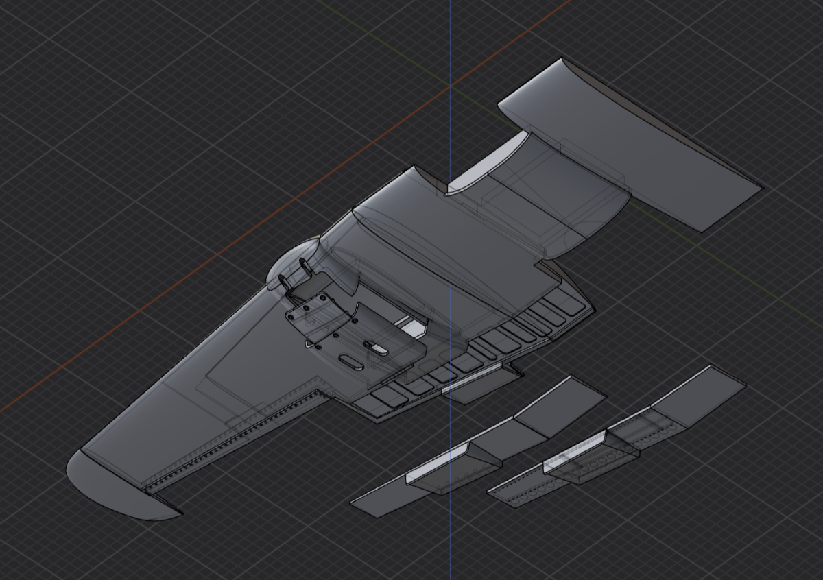

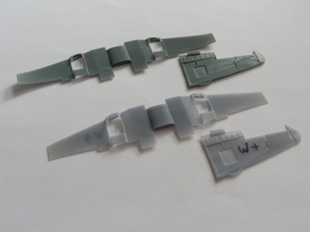

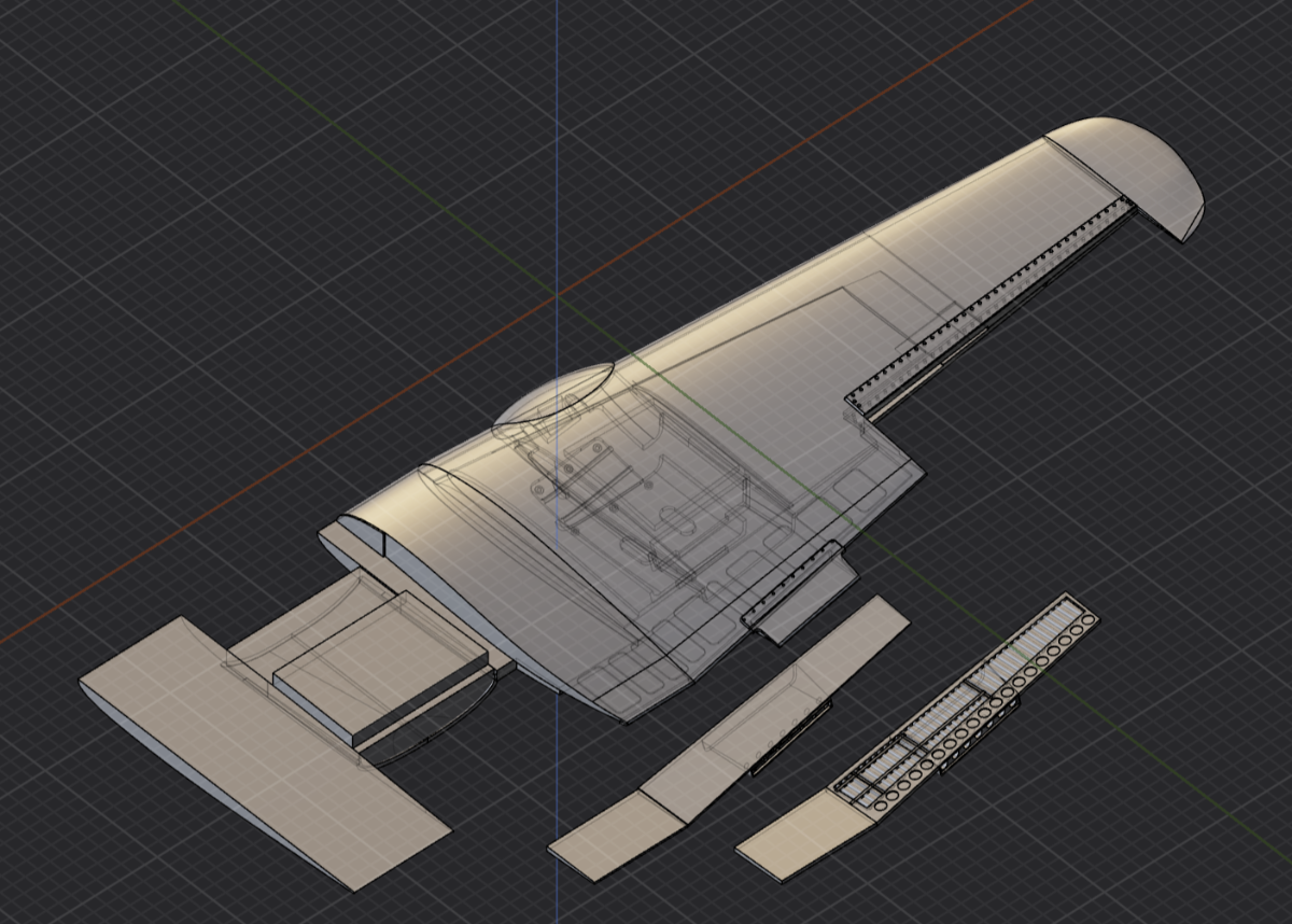

Weźmy skrzydła. Detale powierzchni, klapy i wnęki uzbrojenia niedokończone. Brak wnęk podwozia. Ale wydrukowałem i ... zonk.

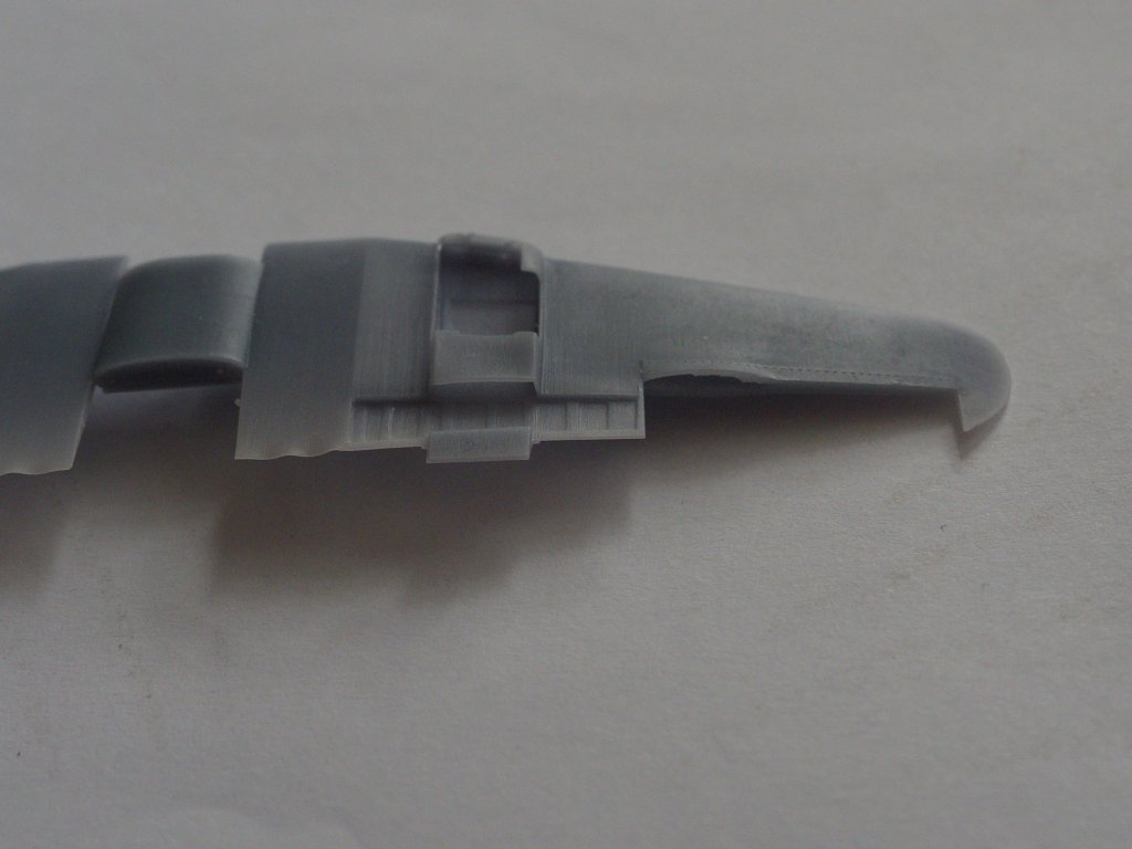

Podział skrzydeł na połówki okazał się słabym pomysłem. Elementy są zbyt cienkie jak na swą długość. Jedna z żywic mocno się powyginała po utwardzeniu. Druga zachowała się lepiej, ale i tak pasowanie połówek ze sobą jest słabe.
Nie było wyjścia, trzeba drukować w całości. Z najbardziej elastycznej z żywic. Wyszło w porządku...
...ale są miejsca do poprawki. Pofałdowane krawędzie to nie problem - tam będą klapy i w ogóle można sobie z tym poradzić.
Ale ścianki komór uzbrojenia trzeba wzmocnić. Drukują się dobrze, ale zbyt łatwo je uszkodzić przy obróbce i montażu.
W dodatku zapomniałem, że po wydruku w jednym kawałku zostaną puste komory wewnątrz skrzydła. Widać skąd zaczęła wypływać nieutrwalona żywica i powierzchnia się wygięła. Gdybym to odkrył na końcowym etapie, byłoby słabo. Teraz wszystko da się łatwo naprawić.

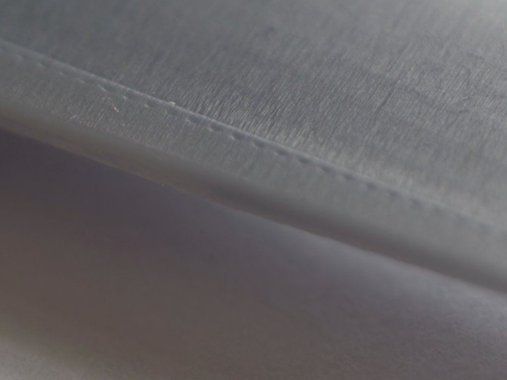

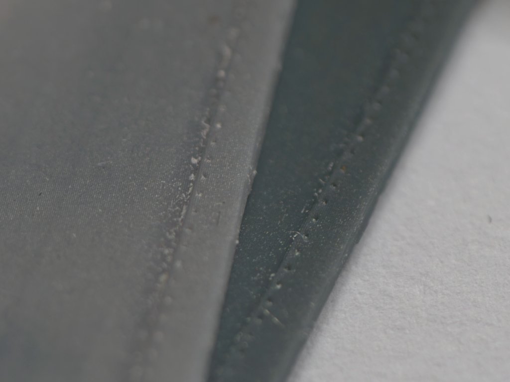

Ubocznym skutkiem druku skrzydła w całości, jest konieczność druku bez pochylenia, aby obie powierzchnie wydrukowały się z równą jakością. W rezultacie, detal jest nieco gorszy niż mógłby być. Tak wyszły nity._5190797_DxO.thumb.jpg.f8e7c08ce4ac37fd3193a6ea9eccec11.jpg
Przy druku połówek było wyraźniej...
...ale nie sądzę, żeby na gotowym modelu ktoś dostrzegł różnicę. Jeżeli w ogóle dostrzeże te nity. Zresztą nitowadłem i tak wyszłyby gorzej.
Nity na wszelki wypadek pogłębiłem i w ogóle, model skrzydła po poprawkach wygląda tak
Klapa jest w dwóch wersjach - zamkniętej i otwartej. Ta druga jest nieco grubsza. Dzięki temu mogłem zrobić szczegóły konstrukcji.
Godzinę temu, jachud3 napisał:
A nie miałoby sensu drukować z otworami na wypłynięcie żywicy i zmiana orientacji mimo wszystko?
Wybrana orientacja nie z tego wynika. Powierzchnia powiedzmy, naświetlana - czyli ta od strony folii wychodzi gładko. Pomijając artefakty wynikające z warstw. Gorzej jest niestety z powierzchnią od strony stołu. Większe płaszczyzny wychodzą tam niezbyt eleganckie, ciut nierówne. Trochę tak jak w typowej technologii wtryskowej "lewa" strona formy. Jeśli bym przekosił skrzydło, to jedna ich powierzchnia gorzej by wyglądała, a i detal by ucierpiał. No i dodatkowo tam musiały by być podczepione suporty. Dlatego chciałem podzielić płat na połówki. A skoro drukuję w całości, to musi stać pionowo. Choć nie wykluczam, że z ciekawości zrobie próbę pod kątem.
Edytowane przez HKK
Z doświadczenia w druku żywicy pamiętam że nawet niewielki (5°) kąt pochylenia umożliwi lepsze dostawienie podpór, a moim zdaniem małe otworki które wtedy umieścić można w osi pionowej skutecznie odprowadzą żywicę ze środka konstrukcji. Oczywiście do przetestowania, bo może moja wiedza już się przedawniła... W druku 3D 6 lat to eony 😉
Z tym to akurat poradzę sobie w najprostszy sposób. Zlikwiduję (wypełnię) wewnętrzne pustki, bo przy druku w całości nie będą potrzebne.

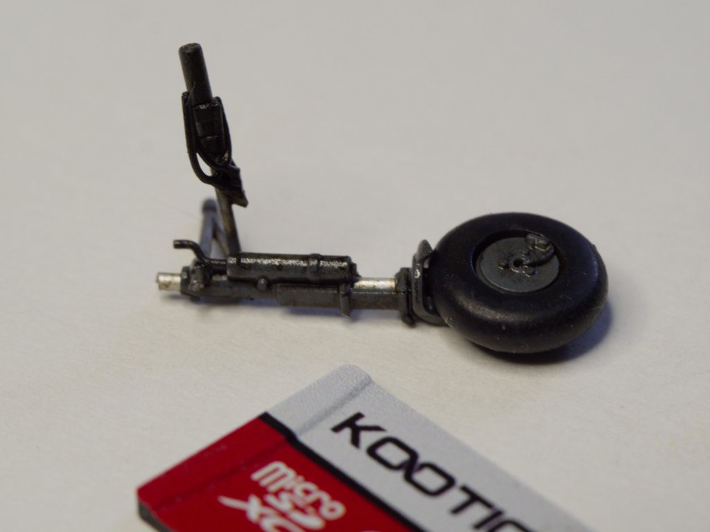

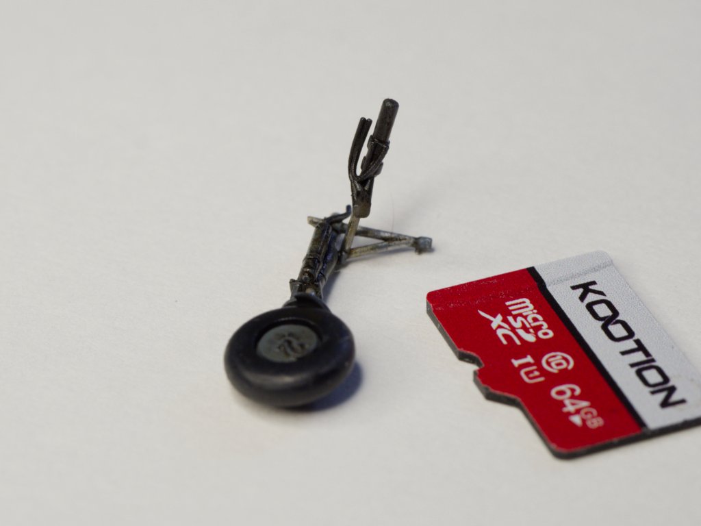

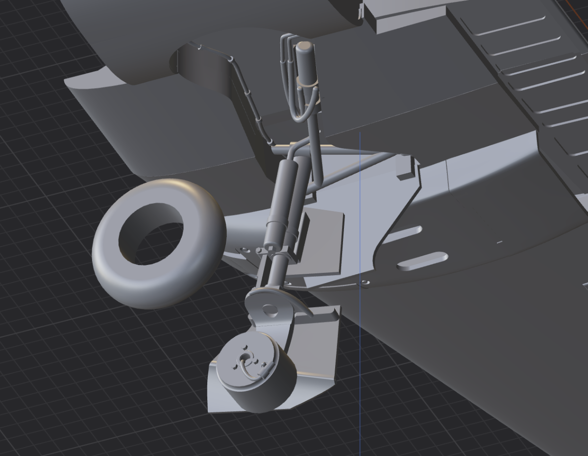

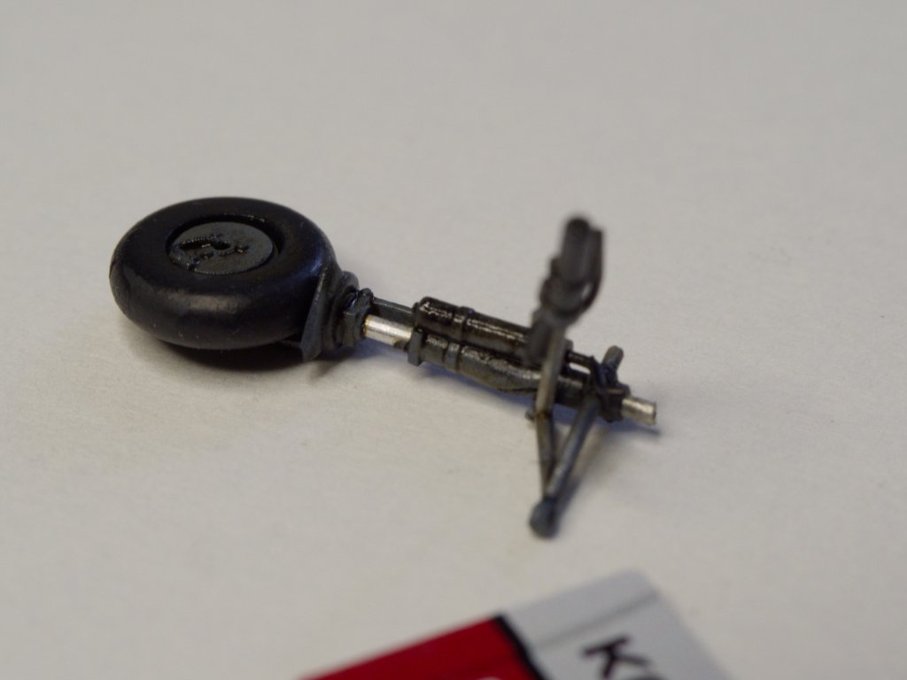

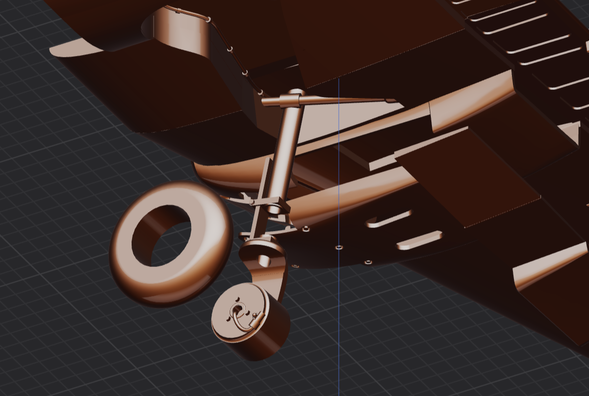

Samolocik zapewne będzie bardzo lekki, ale jednak nie mam zaufania do wytrzymałości żywicy, lub raczej jej tendencji do "płynięcia" pod wpływem obciążenia. A podwozie jednak dość delikatne. Felga będzie zintegrowana z golenią, a goleń pusta w środku. Pomysł jest taki, aby w otwór wprowadzić usztywniającą metalową rurkę 0.8. Która przy okazji będzie imitować amortyzator. Otwór w druku trochę zarośnie, więc trzeba będzie go rozwiercić. To się łacno może skończyć połamaniem goleni. Obaczym. Zawsze można wrócić do wersji wypełnionej.
  • Like 3

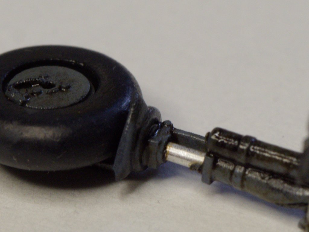

Finał podwozia.
Żywica "ABS like" czyli trochę elastyczna, aby się drobiazgi zbyt łatwo nie kruszyły. Teoretycznie mniej dokładna od tych dedykowanych do detali. A jednak...
Dopiero na makro widać jak wash paskudzi model :) _5200810_DxO.thumb.jpg.e0e937a97187992177b0051002783789.jpg
Trochę jak żywy.

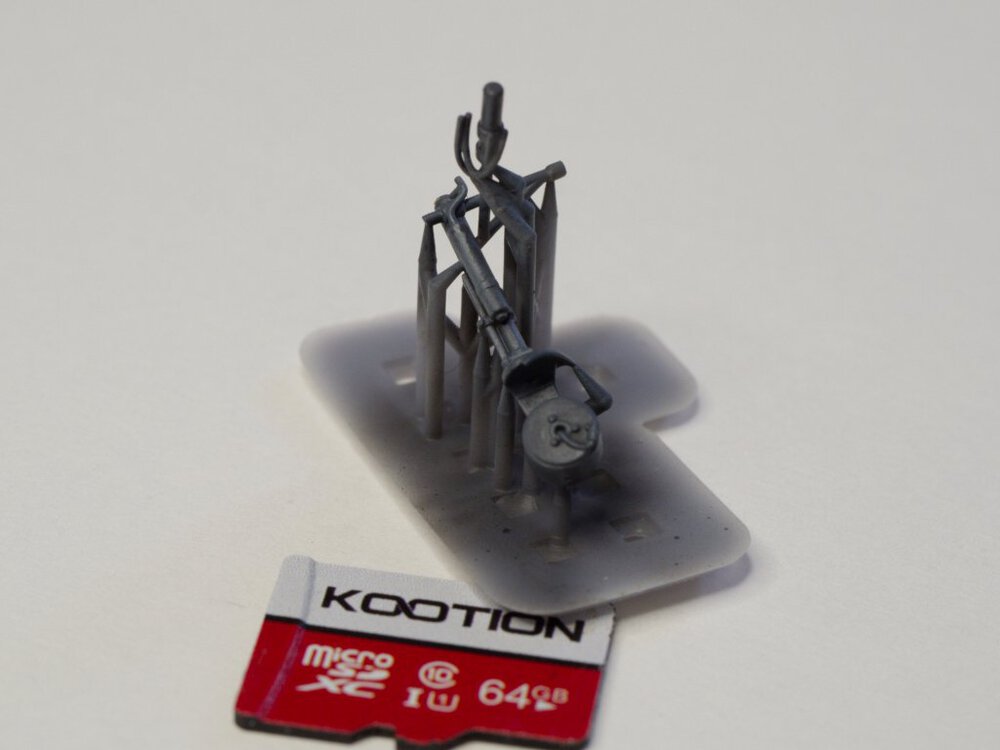

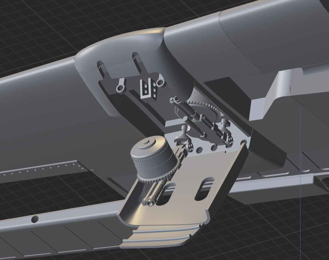

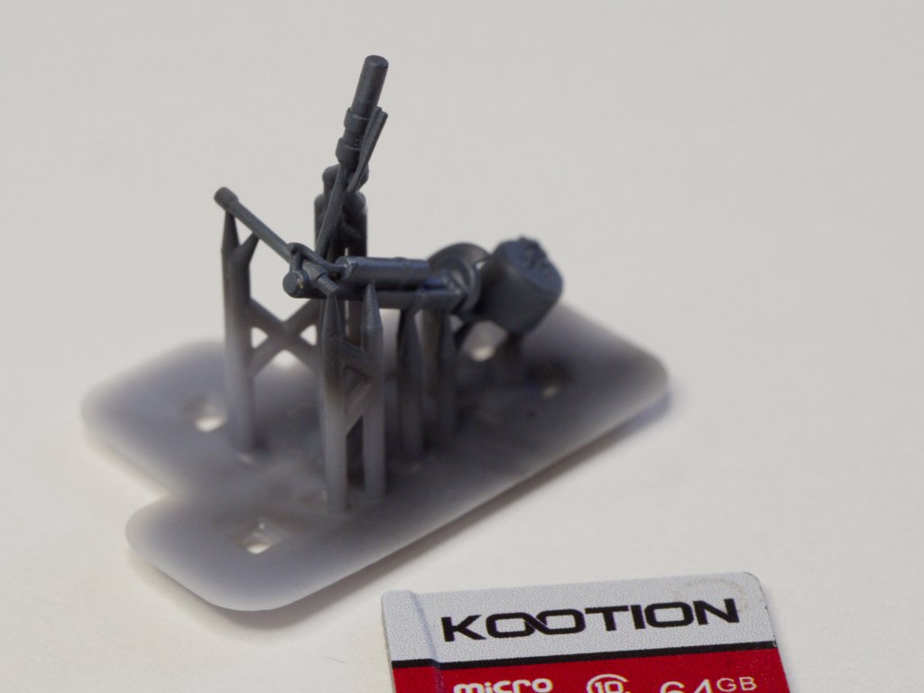

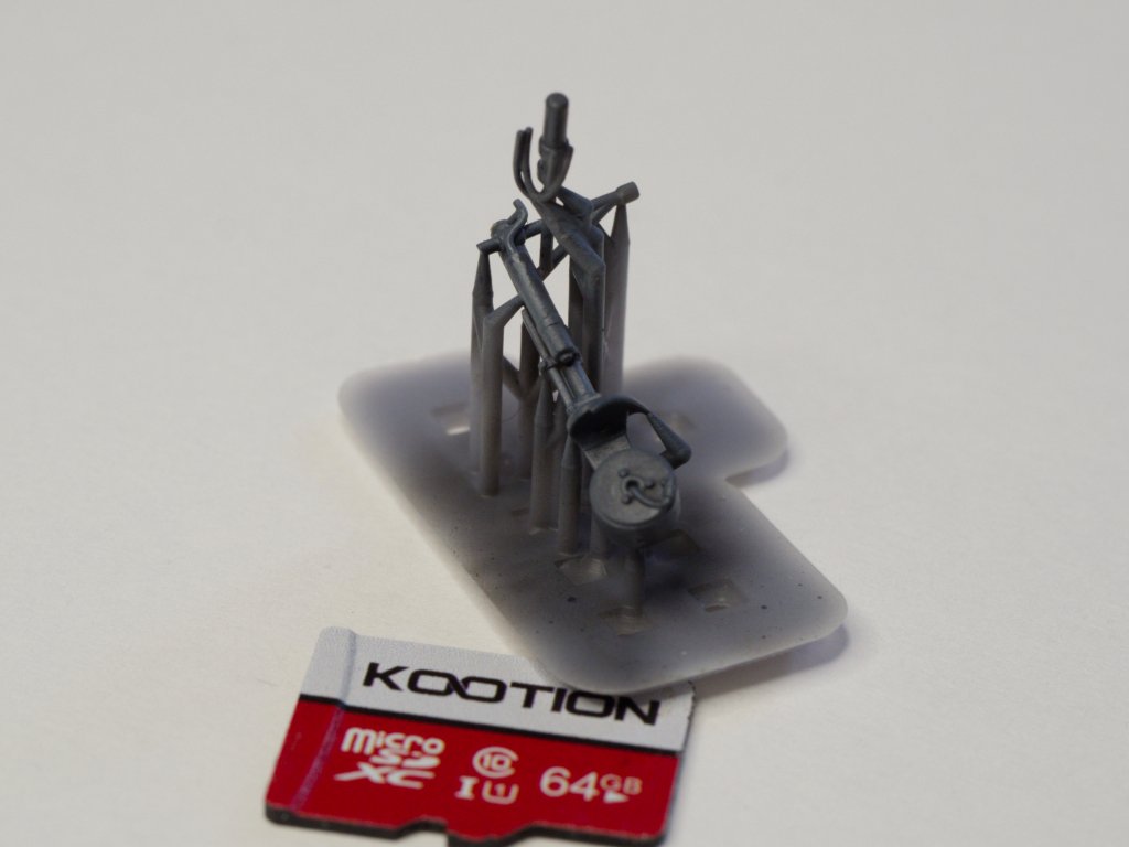

Więc trzeba kończyć wnęki uzbrojenia
W modelu jeden z km-ów ma być w pozycji serwisowej, tak jak na malunku powyżej. Jeżeli nie polegnę na montażu tych drobin. Wnękę w drugim skrzydle raczej zamknę.
