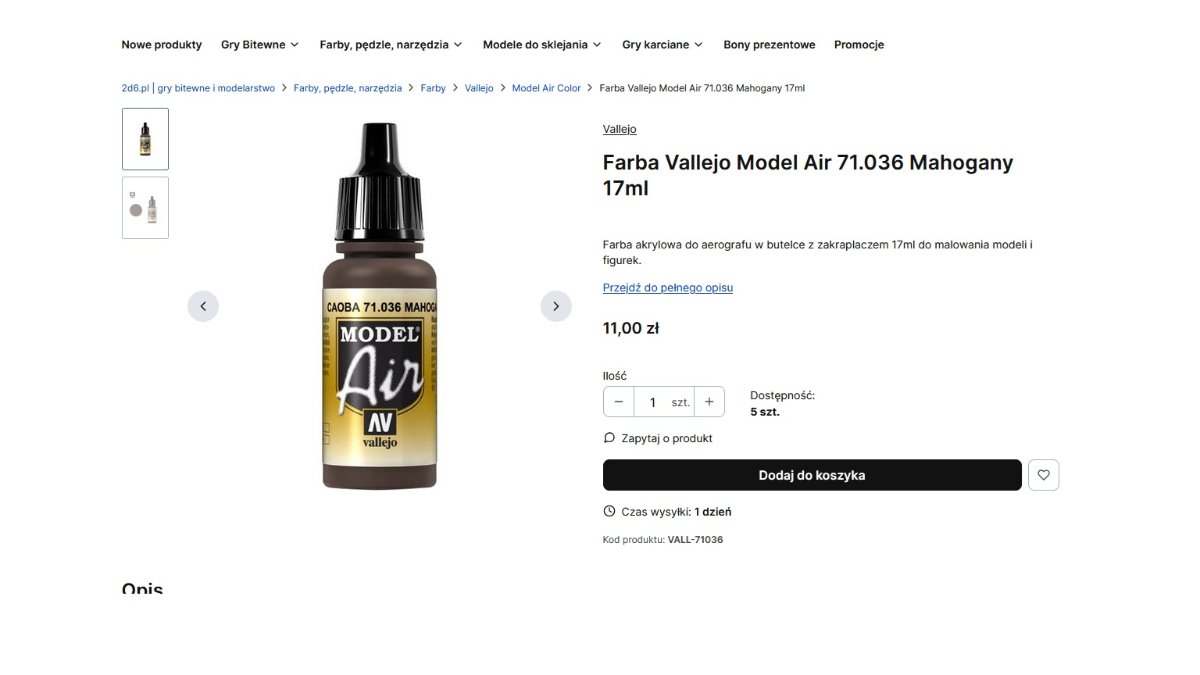

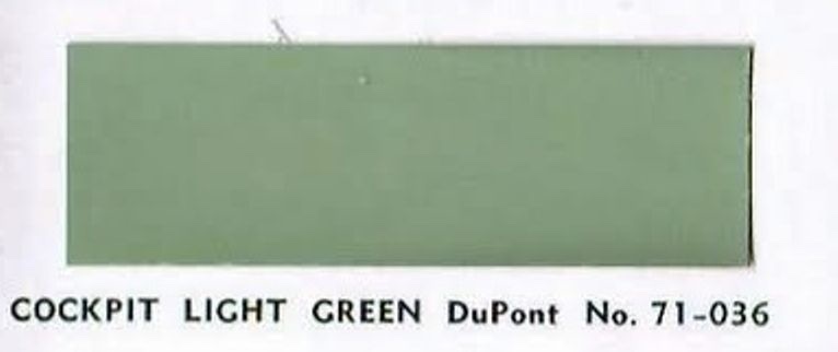

greatgonzo Napisano Wtorek o 13:48 Share Napisano Wtorek o 13:48 (edytowane) Teraz, Moses napisał: A nuż ktoś ze sztokholmu zobaczy ten warsztat i będzie lipa i ryfa Prawda, prawda, trzeba znać priorytety! Ale z tym Berryloidem do kabiny Curtissa nie jest całkiem prosto. Slajdy Life'a nie bardzo prezentują konsekwentną dbałość o wierną reprezentacje kolorów i wyglądają raczej na kolorystycznie podkręcone. Poza tym, o ile dobrze kojarzę, nie ma tam czystych ujęć na wnętrza kabin. Powszechnie przyjęło się przekonanie, a przynajmniej ja się z takim stykałem, że standardem była sytuacja, gdzie kabinę i drugą warstwę zabezpieczającą w innych miejscach malowano tym samym kolorem i był to protoplasta IG uzyskany z mieszanki ZCY i czarnego. Tymczasem użycie proto-IG w kabinach to był raczej wyjątek, a wspomniana wyżej kombinacja to nie wiem, czy w ogóle się zdarzyła. Kabiny malowano DDG, BG, ZCG (tzw apple green) no i czasami tą mieszanką z czarnym. Dopiero wprowadzenie IG w systemie ANA nieco zmieniło sytuację. A zabezpieczanie realizowano różowym, jasno szarym, Light Grey, Neutral Grey, po prostu drugą warstwą ZCY, albo w ogóle nie dawano drugiej warstwy. Zatem wnioskowanie na podstawie koloru czegoś innego niż kabina obarczone jest sporym ryzykiem. I mam wrażenie, że ta sztokholmska brązowość wzięła się właśnie z takich analogii. Badacze tematu, jak Nick Millman podają, że kolor był jaśniejszy i nieco bardziej żółtawy niż owa słynna mieszanka ZCY/czarny. Szczególnie ta żółtawość może być zwodnicza, bo wchodzimy w strefę umowności nazewnictwa. Więcej daje nam konkretne porównanie, gdzie określa się Curtiss cockpit green jako zbliżony do Cockpit Light Green DuPonta. Czyli zmierzający ku np. RAL 6021. I jeśli popatrzymy na współczesne zdjęcia zachowanych elementów kabin P-40 to raczej przyjdzie się zgodzić, że to jest właściwy kierunek. Edytowane Wtorek o 13:49 przez greatgonzo Cytuj Odnośnik do komentarza Udostępnij na innych stronach More sharing options...

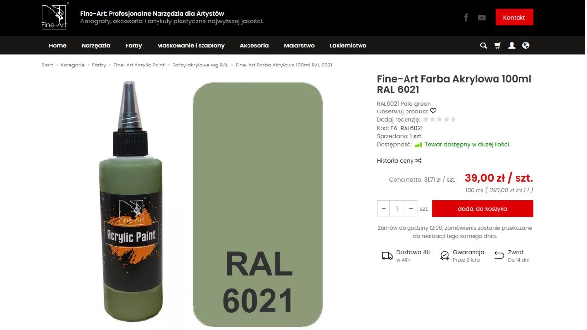

Helmut Napisano Wtorek o 22:52 Share Napisano Wtorek o 22:52 (edytowane) 4 godziny temu, Archangelraphael napisał: Jak mam uzyskać ten właściwy kolor i który to? Jaką farbę od jakiego producenta? Bo w ostateczności muszę kupić coś od producenta farb modelarskich. Z tego, co pisze @greatgonzowynika, że najbliższy oryginałowi jest kolor DuPonta. Zobacz, jakie ma parametry np. w Lab (albo innych trybie barw) i poszukaj najbliższej mu farby modelarskiej. W sieci jest trochę porównywarek. Przy szybkim wyguglaniu wyskakuje takie coś, Co wygląda mi on na soczystą wersję Sky, ale ja się na tym nie znam. Edytowane Wtorek o 22:59 przez Helmut Cytuj Odnośnik do komentarza Udostępnij na innych stronach More sharing options...

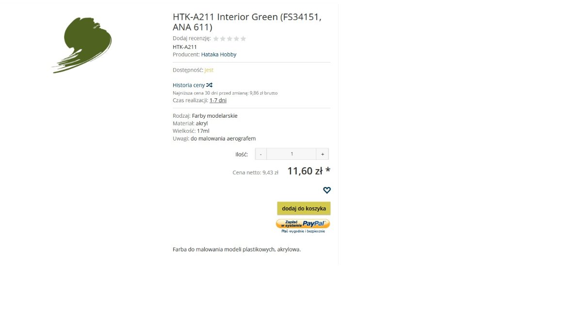

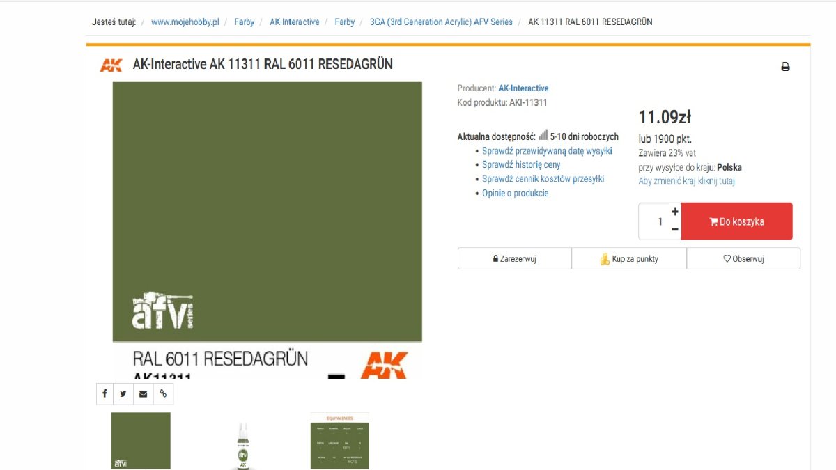

Archangelraphael Napisano Środa o 08:32 Autor Share Napisano Środa o 08:32 (edytowane) 10 godzin temu, greatgonzo napisał: Czy kolega aby nie kombinuje mieć ciastko i zjeść je jednocześnie? Moje ciasteczko jest kwantowe więc mogę je zjeść i mieć. Żart. A tak na poważnie. Greatgonzo jesteś modelarzem bezkompromisowym który stara się zrobić model na 100% zgodności z oryginałem. Nie potępiam tego jakby co, imponuje mi to. Ale na tym forum są różni modelarze z różnym podejściem do modelarstwa. Jest jeden modelarz (nie będę wymieniał z nicku ale może się domyślicie o kogo chodzi) który jawnie napisał w jednym poście że dla niego bardziej się liczy ilość niż jakość modelu i on woli mieć więcej przeciętnych modeli. Ja jestem gdzieś pośrodku. To znaczy jeśli dam radę zrobić szybę pancerną i celownik oraz otwartą kabinę to to zrobię. Ale jeśli po kilku próbach mi się nie uda to wklejam jednoczęściową zamkniętą kabinę bez celownika i szyby pancernej i sklejam dalej. Bo z jednej strony nie zamierzam sklejać modelu w tydzień ale nie chcę też robić go przez 12 miesięcy. Barszczo podał mi jakiś tam przepis na kolor kokpitu. Przede wszystkim podał mi jakich farb jakich producentów użyć. Ty Greatgonzo stwierdziłeś że to niewłaściwy odcień i że trzeba użyć czegoś innego. Tylko nie podałeś jakiego producenta farb modelarskich jaką farbę kupić. Podałeś kod farby w jakimś systemie kodowania barw. Ok to cenna porada i ją doceniam ale ja na dzień dzisiejszy nie znam się na przekładaniu kodów farb na produkty producentów modelarskich. Mam tam jakieś przeliczniki farb ale one podają tylko przeliczanie np. z humbroli na revelle a nie podają przelicznika z systemów standardowych. A jak nie wie się czego szukać w internecie to ciężko znaleźć przelicznik z kodów farb na numery producentów. A mi RAL 6021 i DuPont 71-036 nic nie mówi. Ja potrzebuję informacji: producent farby modelarskiej, numer farby, ewentualnie tak jak barszczo mi mówił kup tę i tę zmieszaj w stosunku 70%+30%. Nie zasypiam gruszek w popiele i zamierzam się doszkolić ze znajomości systemu barw ale zanim to nastąpi to chciałbym skleić jakiś model. Ponieważ jednak chciałbym zrobić ten kokpit we właściwym kolorze to próbowałem coś znaleźć zgodnie z zaleceniami helmuta i greatgonzo. Znalazłem farbę AK. Trochę zbyt zżółcona mi się wydaje i nie ten numer ale taką odpowiedź wyszukiwarka mi wypluła jak wpisałem „RAL 6021 farba modelarska” : kolor od Fineart wygląda najlepiej i najbliżej DuPonta i chyba ten kupię. Co o nim sądzicie? Oznaczona jest jako RAL6021 Jest jeszcze hataka interior green ale nie wiem czy to będzie właściwa wydaje się zbyt zielona: Którą byście mi polecili? Ja się skłaniam przy Fineart. Może jest jakaś inna firma i farba która lepiej się nadaje. Jeśli wiecie jaka to proszę odpowiedź. Jeżeli nikt nie jest mi jednoznacznie podać jaka farba jakiego producenta farb modelarskich jest właściwa to zostaję przy mieszance barw jaką mi poradził barszczo. Tak w ogóle na marginesie mówiąc jak wpisałem do przeglądarki "farba modelarska DuPont 71-036" to mi google wypluł taką bzdurę: Edytowane Środa o 08:35 przez Archangelraphael Cytuj Odnośnik do komentarza Udostępnij na innych stronach More sharing options...
Moses Napisano Środa o 08:52 Share Napisano Środa o 08:52 RAL6021 równa sięniejwiecej FSowi 34227. Tu masz AK RC232naprzyklad a jaki będzie kolor wyjściowy, no cóż, wszystko zależy od receptury farby danego producenta Cytuj Odnośnik do komentarza Udostępnij na innych stronach More sharing options...
