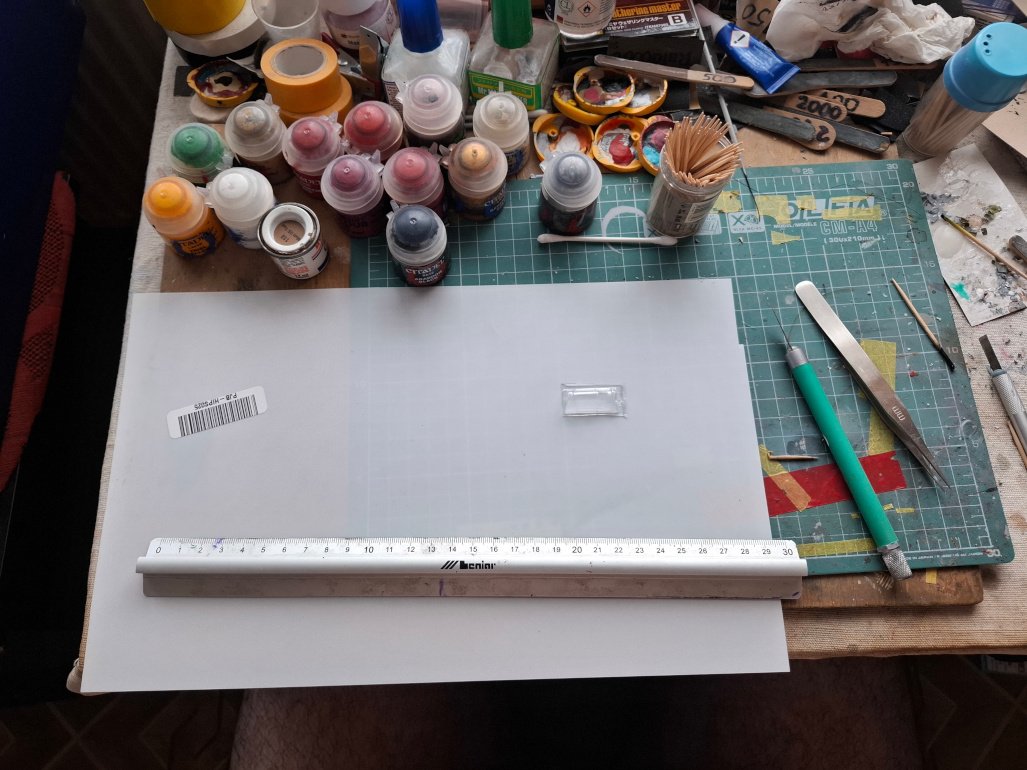

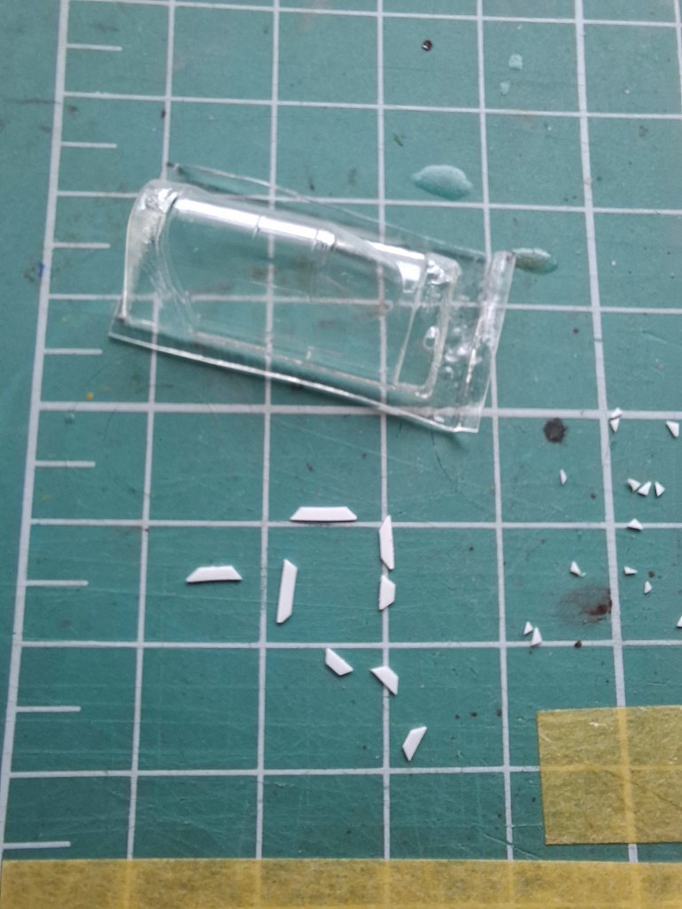

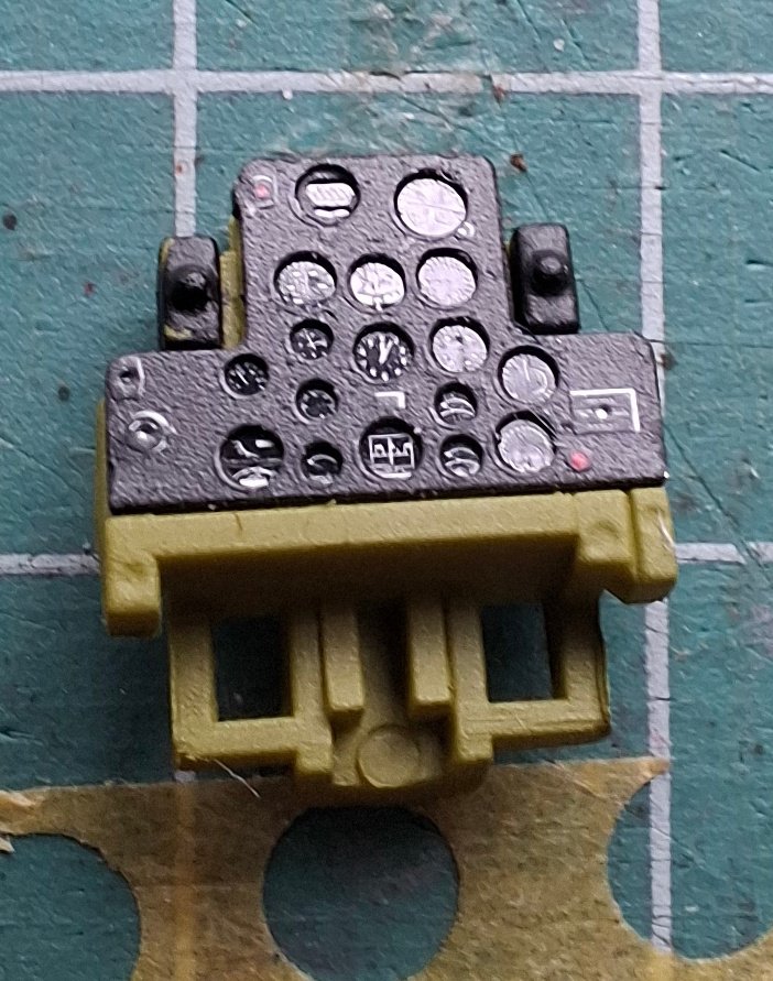

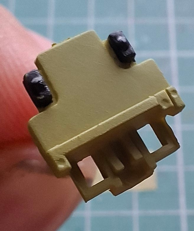

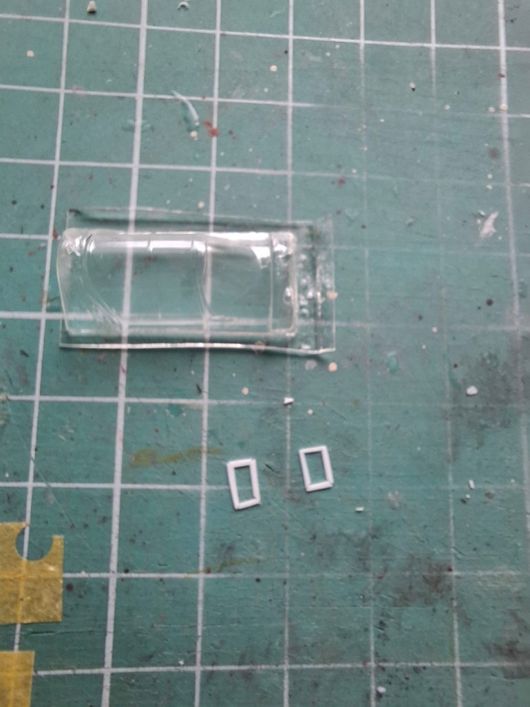

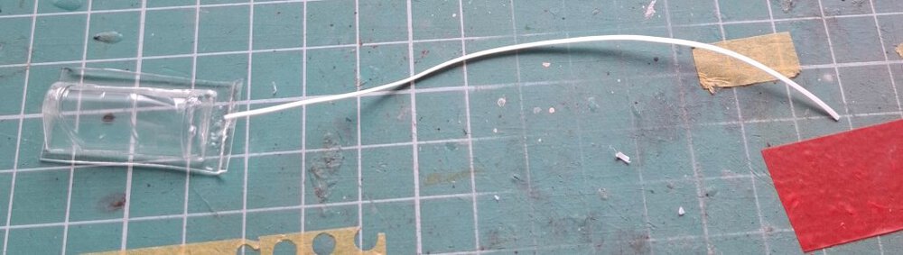

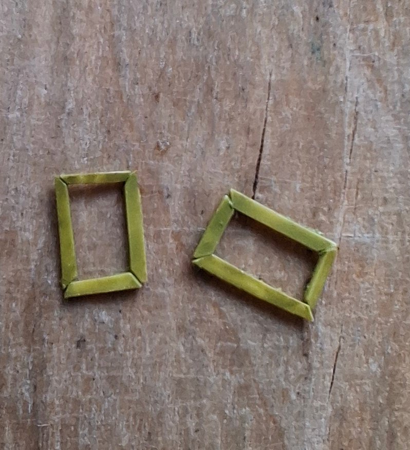

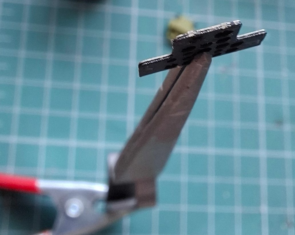

Archangelraphael Napisano 13 Lipca Autor Share Napisano 13 Lipca Dziś Robiłem też F-16 więc dużo z Curtissem nie udało się zrobić ale to zawsze coś. Pomalowałem karabiny na tablicy przyrządów na czarno matowo i wkleiłem tablicę przyrządów yahu. Przed wklejeniem tablicy pomalowałem jej krawędzie na czarny matt bo były nie pomalowane fabrycznie: Przygotowałem śmigło do pomalowania go od strony pilota kolorem czarnym matowym: Podjąłem pierwszą próbę wykonania płyty pancernej szyby celownika przeziernikowego. Będę musiał ramę szyby pancernej kilka razy pomalować tym interiorem green który umieszałem bo nie mogłem rozłożyć aerografu i malowałem z pędzla a farba jest rozcieńczona pod aerograf. Możliwe że będę musiał robić ją jeszcze raz. Zobaczymy jak ta wyjdzie: W przybliżeniu wyglądają słabo ale pocieszam się sentencją Andrzeja Ziobera że nie zawsze drobny element musi w powiększeniu wyglądać idealnie jak w oryginale żeby z daleka sprawiał wrażenie dobrego. Zobaczymy jak będzie wyglądał z normalnej odległości. Na odcień koloru interior green nie zwracajcie uwagi bo aparat w telefonie mi szaleje i nie potrafi dobrze koloru oddać. Wyciąłem i obrobiłem też pokrywę silnika: Następna aktualizacja najprawdopodobniej w przyszły weekend, w ciągu tygodnia raczej nie dam rady czegokolwiek zrobić bo będę wyrabiał nadgodziny w pracy. Acha oprócz szyby pancernej i szyby celownika spróbuję też dorobić sam celownik (ten rzutnik między tablicą przyrządów a drążkiem) oraz dźwignie i pokrętła na bocznych panelach. Jeśli mi się to nie uda to zamykam kabinę. Jeśli detale które wykonam będą akceptowalne to otwieram kokpit. Będą jeszcze pasy na fotelu. I tu ważne pytanie. Jakie macie techniki zabezpieczania zwaloryzowanego kokpitu podczas malowania całego modelu farbami bazowymi? Przyklejacie Clear Fixem delikatnie owiewkę a potem ją podchwacacie i odrywacie czy próbujecie jakoś maskować taśmą? Cytuj Odnośnik do komentarza Udostępnij na innych stronach More sharing options...
greatgonzo Napisano 13 Lipca Share Napisano 13 Lipca 1 godzinę temu, Archangelraphael napisał: Podjąłem pierwszą próbę wykonania płyty pancernej szyby celownika przeziernikowego. Tego nie zrozumiałem, a pokazane ramki nie wyglądają na cokolwiek, co znajdowało się w kabinie Curtissa. Jak pisałem, dla chętnych. A zastrzeżenie dodałem, by niechętni nie odnieśli wrażenia, że muszą :). Cytuj Odnośnik do komentarza Udostępnij na innych stronach More sharing options...
Archangelraphael Napisano 13 Lipca Autor Share Napisano 13 Lipca To spróbuję jeszcze raz zrobić Cytuj Odnośnik do komentarza Udostępnij na innych stronach More sharing options...
greatgonzo Napisano 14 Lipca Share Napisano 14 Lipca 20 godzin temu, Archangelraphael napisał: pocieszam się sentencją Andrzeja Ziobera że nie zawsze drobny element musi w powiększeniu wyglądać idealnie jak w oryginale żeby z daleka sprawiał wrażenie dobrego. Andrzeja dawno tu nie było, ale sądzę, że nie pomylę się mówiąc, że i wg niego ta zasada działa tylko w ograniczonym stopniu. Ta dopuszczalna nieidealność dotyczy drobnych błędów montażu, kształtu, proporcji, ale z naciskiem na drobnych. Jeżeli pokazany element to szyba pancerna do wiatrochronu, to mamy tu totalną zmianę proporcji ramki do szyby. A takie rzeczy od razu rzucają się w oczy jako błąd. Cytuj Odnośnik do komentarza Udostępnij na innych stronach More sharing options...
Archangelraphael Napisano 14 Lipca Autor Share Napisano 14 Lipca Kupiłem profile 0.5 na 0.5 mm może z tego wyjdzie mu lepiej. Cytuj Odnośnik do komentarza Udostępnij na innych stronach More sharing options...
greatgonzo Napisano 14 Lipca Share Napisano 14 Lipca Pół milimetra to będzie za duża szerokość i dlaczego, do kroćset, kwadrat?! Dotnij se paseczki z czegoś cieńszego. O ile to szyba pancerna. Cytuj Odnośnik do komentarza Udostępnij na innych stronach More sharing options...
Archangelraphael Napisano 14 Lipca Autor Share Napisano 14 Lipca Spokojnie greatgonzo nie denerwój się. Zrobię jedną drugą trzecią jeśli będzie trzeba i czwartą. Pamiętaj że ja nie mam takiego doświadczenia jak ty i zanim dojdę do właściwego wykonania części to mogę po drodze zrobić masę złych. Ja się dopiero uczę scratch buildu a najlepszą nauką jest metoda prób i błędów. A tych drugich będę popełniał sporo. Wybrałem profil kwadratowy bo chciałem pociąć go na odcinki, skleić dwie ramki prostokątne z tych odcinków i następnie skleić je ze sobą pomiędzy nie wklejając przeźroczystą folię i uzyskując w ten sposób główną dużą szybę pancerną z ramką o przekroju prostokątnym ramienia. Rama szkieletu ramki ogolnie w przekroju przypominała mi w jednym miejscu kwadrad a w tym górnym prostokąt. 0,5 mm wydawało mi się wystarczająco cienkie ale spróbuję oszacować i przeliczyć jakie wymiary ma ramka na podstawie pomiarów ze zdjęcia i proporcji szerokości kabiny do szerokości ramki. Jeśli rzeczywiście wyjdzie mi z obliczeń za grubo no to spróbuję wyciąć w całości cieńsze prostokąty z tych cienkich arkuszy polistyrenu. Ale to dopiero w weekend bo w ciągu tygodnia nie dam rady. Cytuj Odnośnik do komentarza Udostępnij na innych stronach More sharing options...

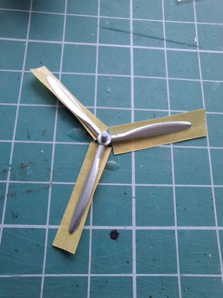

Archangelraphael Napisano Sobota o 18:11 Autor Share Napisano Sobota o 18:11 Pomalowałem końcówki śmigła na żółto. Jutro za dnia dalsze prace. Postaram się zrobić szybę pancerną i pociąć owiewkę i może jeszcze coś. Od przyszłego tygodnia postaram się zintensyfikować prace. Cytuj Odnośnik do komentarza Udostępnij na innych stronach More sharing options...
