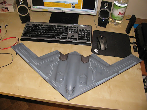

Lucas HS Napisano 26 Lipca 2010 Autor Share Napisano 26 Lipca 2010 Ok, wróciłem z wakacji i zabrałem się za B-2. Owiewkę wypolerowałem ponownie, zamaskowałem i pomalowałem model tam gdzie trza było. Okazało się, że po zdjęciu maskowania zszedł wosk, który fajnie nabłyszczał powierzchnię. Trzeba będzie więc to zgrubnie zamaskować, psiknąć model lakierem matowym, wypolerować i pędzelkiem ramy oszklenia zmatowić. Granice ram jeszcze podretuszuję wykałaczką, żeby były proste i równe. Jestem bardzo zadowolony z efektu, bo z czegoś takiego: Wybrnąłem do tego i po polerce będzie jeszcze lepiej: Widoczek dla ukazania rozmiarów modelu: Oraz obecne miejsce zamieszkania Ducha [nie, korsarz nie jest na zimowej podstawce. To tylko biały podkład przed jej pomalowaniem]: I tak na marginesie. To czym zajmuję się, kiedy nie kleję. Warto zwrócić uwagę na opisy, tłumaczą one pewne niedoskonałości jak i zamysł. Ten akurat dzisiejszy: http://www.youtube.com/user/LucasStrat#p/u/0/A0Zg7og1Mdk Pozdrawiam! Cytuj Odnośnik do komentarza Udostępnij na innych stronach More sharing options...
