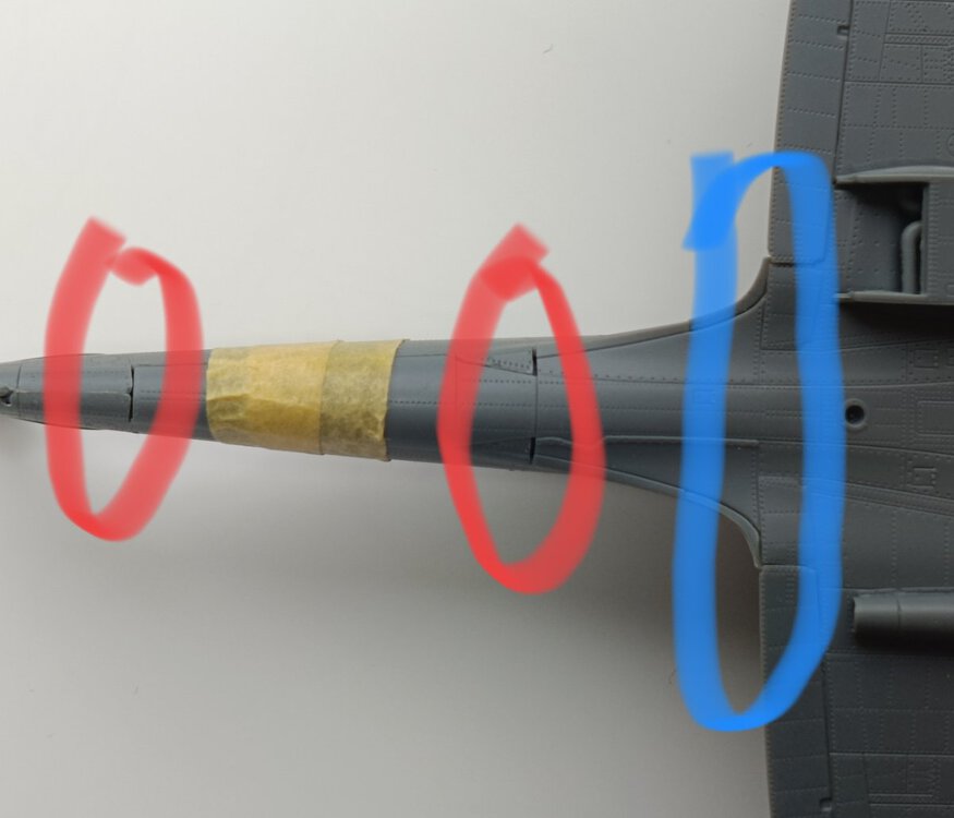

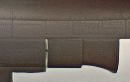

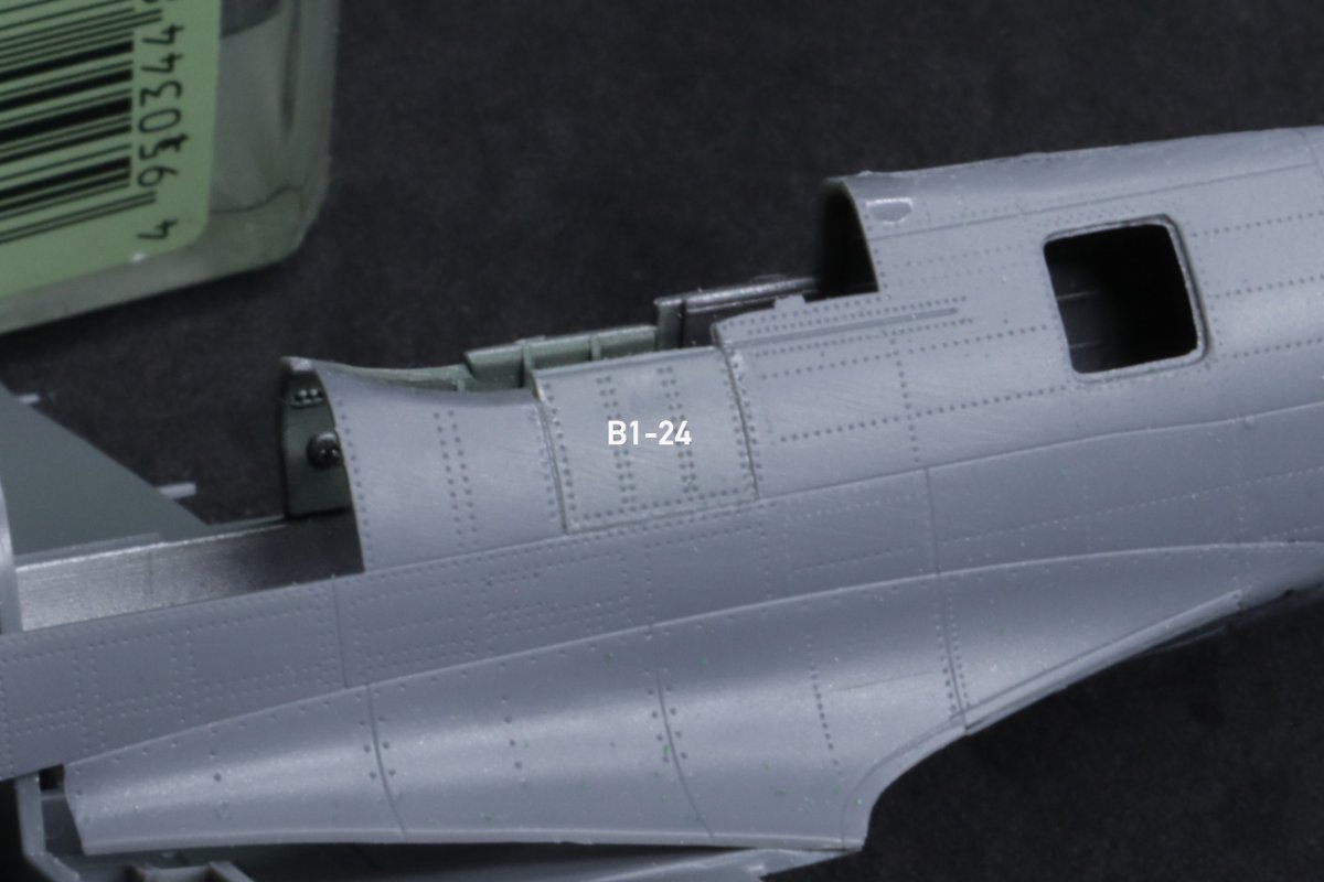

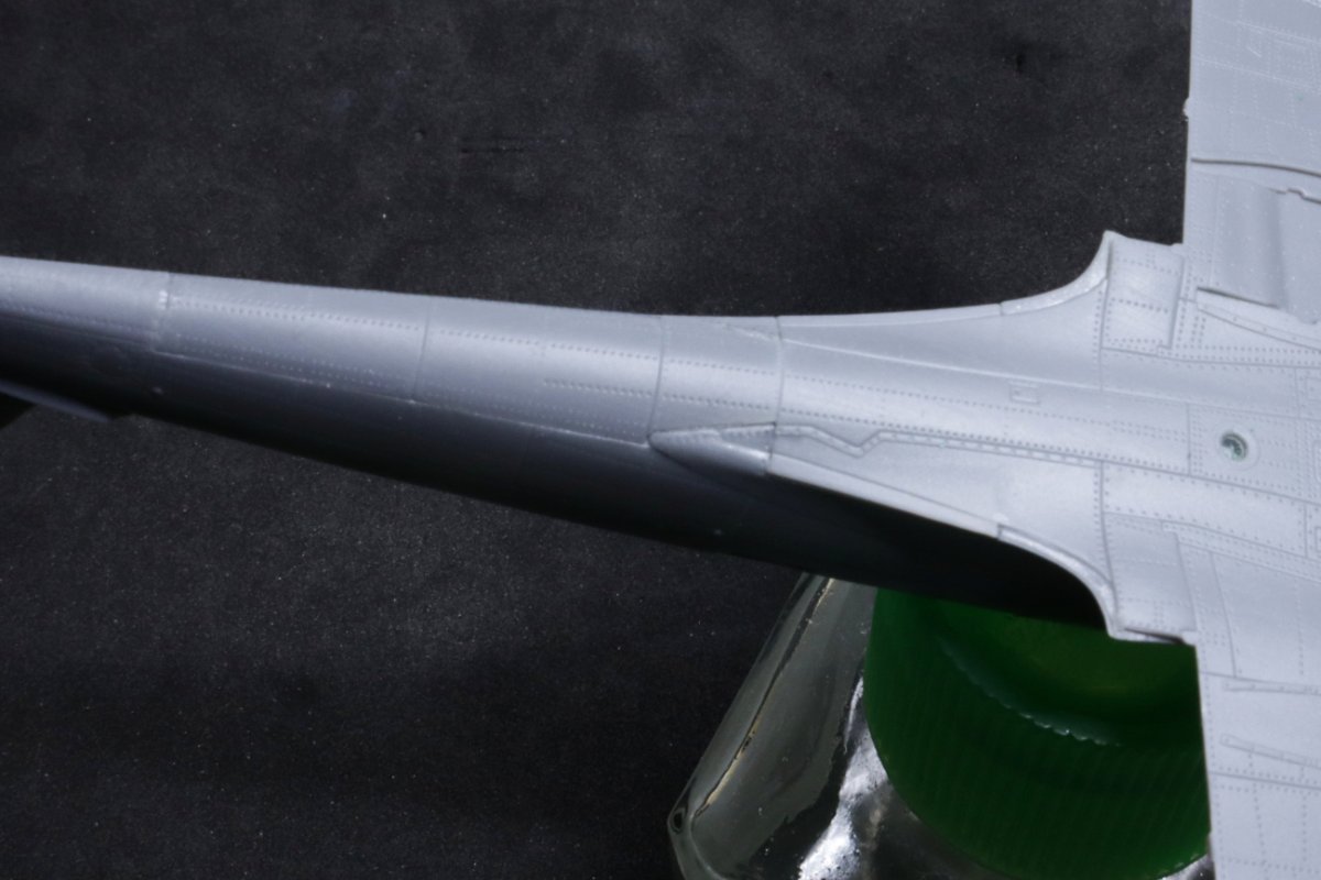

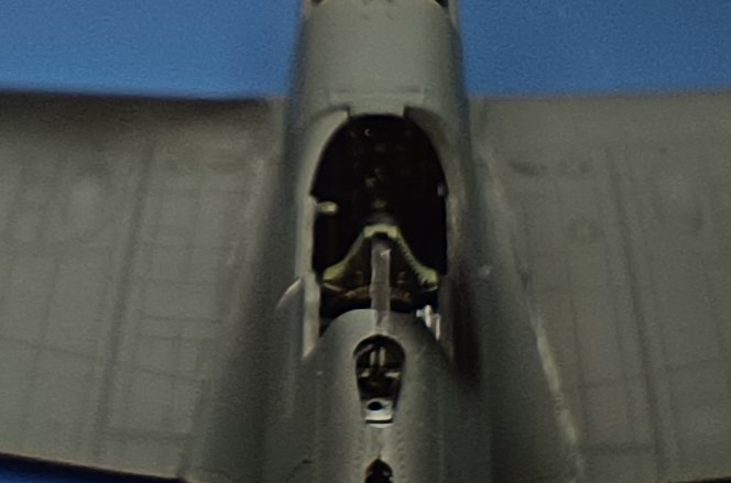

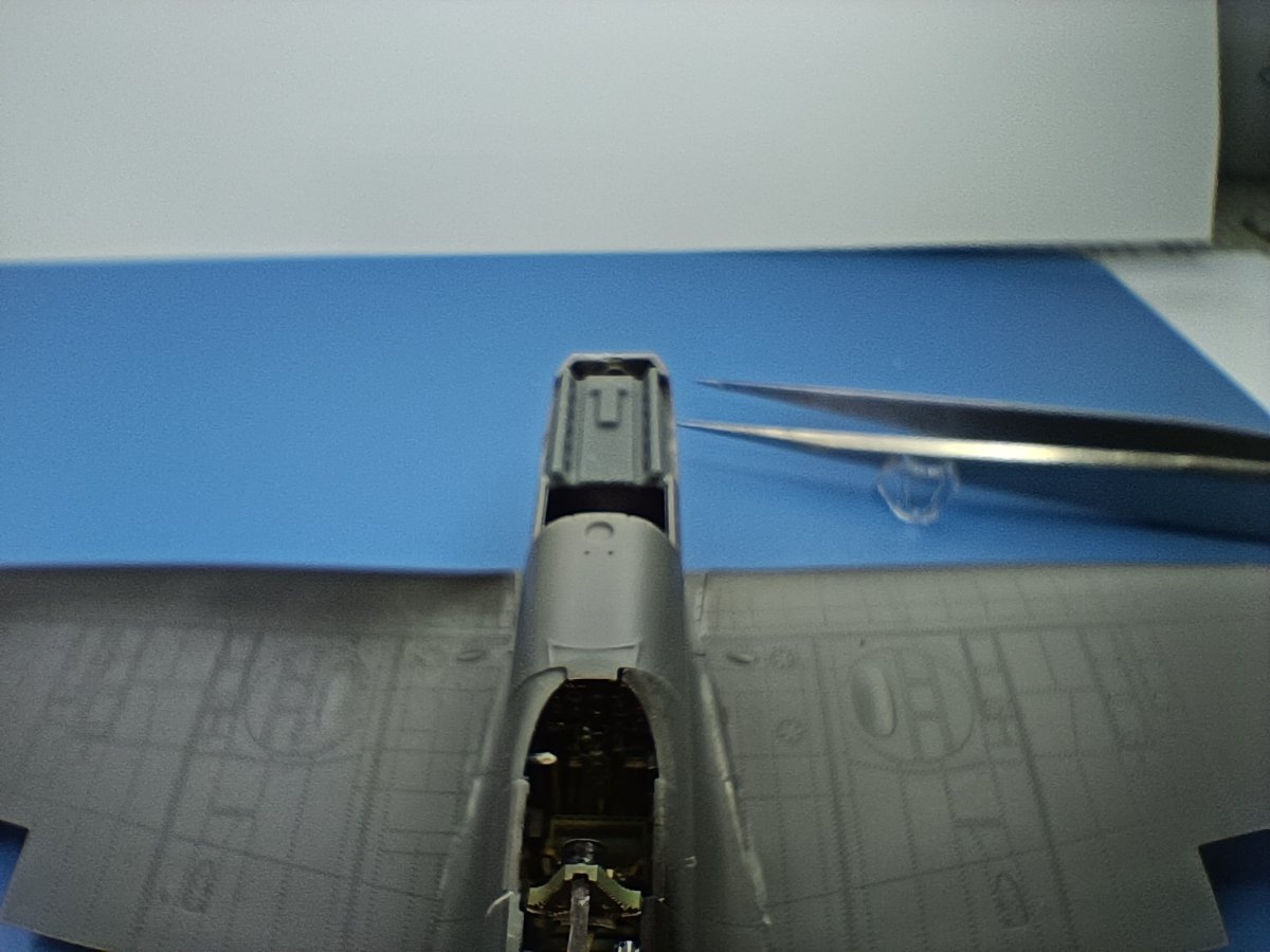

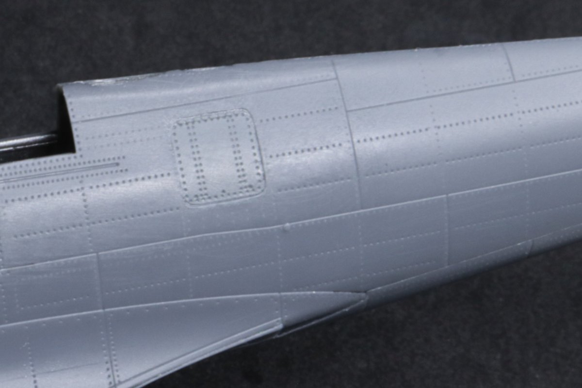

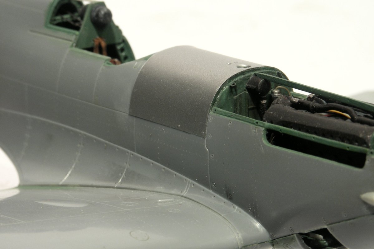

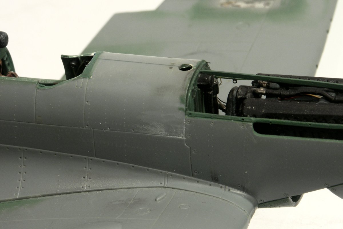

Tainan41 Napisano Niedziela o 08:46 Share Napisano Niedziela o 08:46 Zakładam ten wątek, by wszelkie uwagi i wskazówki na temat budowy modeli samolotu Spitfire firmy IBG były w jednym miejscu. Jak już napisałem w wątku o modelach IBG, spasowanie skrzydeł z kadłubem jest słabe. Dla tych, którzy jeszcze nie widzieli, wrzucam zdjęcia z zaznaczonymi szparami, które powstają po zamontowaniu skrzydeł. Szpary otoczone na czerwono. Niebieskim zaznaczyłem punkt styku klap z krawędzią spodu, z którą mają się stykać. Ponadto, uwaga przy montażu drzwiczek kabinowych. W zestawie są dwie opcje. Wybrane przeze mnie są za wąskie i zostaje szpara. Także "luk" przedziału radiowego. Jedne "drzwiczki" wchodzą z dużym luzem (akurat te użyłem), drugie są nieco za duże. Wczoraj skleiłem kadłub że skrzydłami. Na trzecim i czwartym zdjęciu osłona zbiornika paliwa jest tylko nałożona, ale widać, że w stosunku do niej, lewa burta jest bardziej zagięta do środka. Nic strasznego, tylko tu pada pytanie. Czy to defekt wynikający z błędu przy robieniu form w narzędziowni, czy też wynikający z nieostrożnego wyciągania ramki z formy. Na koniec moje subiektywne spostrzeżenia niedzielnego frajdolarskiego lepiacza zabawek politechnicznych. Plusy: - najlepiej opracowany merytorycznie model Spita - super rozwiązana budowa wnęk podwozia - podobnie chłodnice - jednoczęściowe osłony silnika, zbiornika i spód - pomysł na montaż goleni podwozia głównego (ale zobaczymy jak to wyjdzie w praniu) Minusy: - spasowanie kadłub-skrzydło - brak punktów do stabilnego zamontowania niektórych elementów kokpitu plastikowego (pedały orczyka, podstawa masztu antenowego, niektóre elementy osprzętu za pilotem) - (dalej w kokpicie) zastosowanie półwręg w tylnej części "wanny" kokpitu; gdyby były całe, konstrukcja byłaby stabilniejsza - brak porządnego "stabilizatora" nosa kadłuba; ten fragment jest cienki i zabiera trochę czasu by równo skleić - montaż kółka ogonowego (stara Tamiya, Eduard a nawet szortrany AZ i Sword mają to logicznie zaprojektowane) - jak ktoś będzie chciał zrobić zamkniętą kabinę, to będzie potrzebował linijki z przedziałka obejmującą dziesiąte części milimetra Zamiennika 3D/żywicznego wymagają fotele, pedały orczyka i drążek sterowy - te plastikowe są słabej jakości. Zdaję sobie sprawę z ograniczeń wtrysku plastikowego, ale wydaje mi się, że można to było zrobić lepiej. Zachęcam innych do wrzucania w tym wątku swoich spostrzeżeń 2 2 Cytuj Odnośnik do komentarza Udostępnij na innych stronach More sharing options...

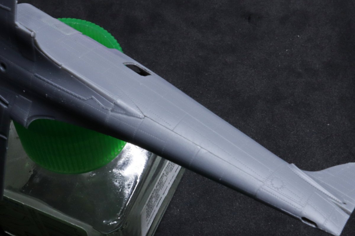

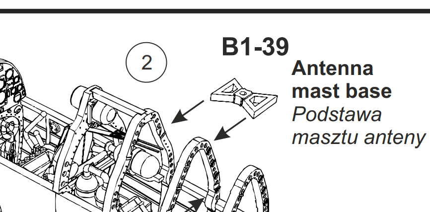

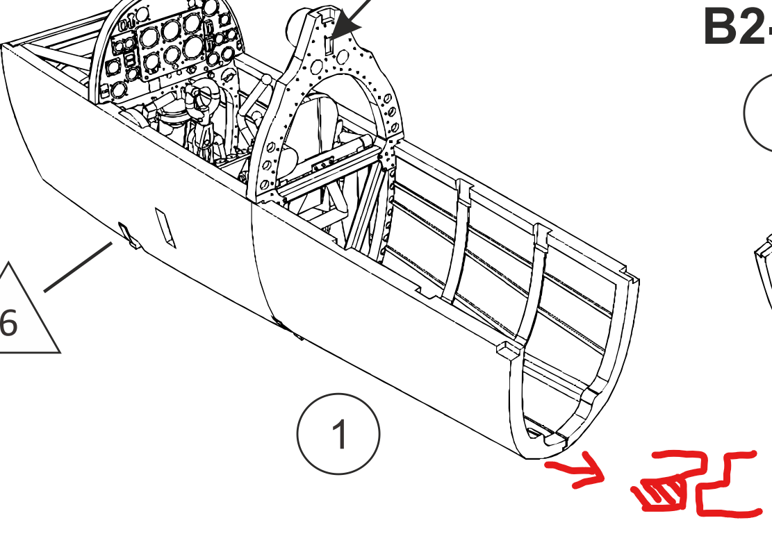

ArtuRze Napisano Niedziela o 12:20 Share Napisano Niedziela o 12:20 (edytowane) 3 godziny temu, Tainan41 napisał: - (dalej w kokpicie) zastosowanie półwręg w tylnej części "wanny" kokpitu; gdyby były całe, konstrukcja byłaby stabilniejsza polecam wkleić podstawę masztu w przednią wręgę, gdy ta jeszcze jest w ramce, wtedy wiotkość tego elementu oraz tylko lekkie zaznaczenie miejsca, gdzie ma być wklejona, nam nie przeszkadza <nauczony doświadczeniem>: A, o metodzie z instrukcji, czyli wklejamy wsad a potem całość wsuwamy od spodu w kadłub może prawdopodobnie zapomnieć ten, kto będzie wklejał to: Wewnętrzna część burt kadłuba łączona jest na zakładkę. Myk polega na tym, że trochę średnio na siebie zachodzą. Ja po prostu podszlifowałem lewą część do momentu, aż obie części zaczęły się ładnie schodzić razem: Edytowane Niedziela o 12:25 przez ArtuRze 2 1 Cytuj Odnośnik do komentarza Udostępnij na innych stronach More sharing options...

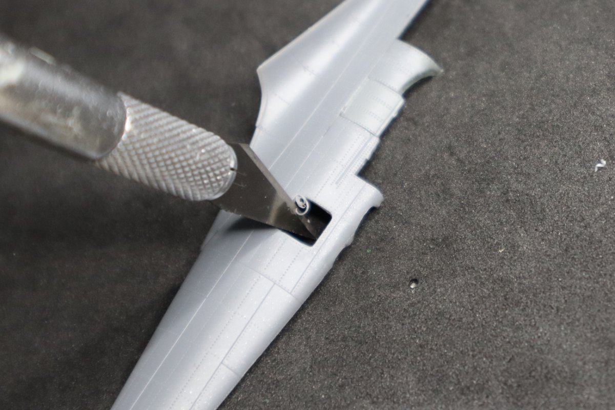

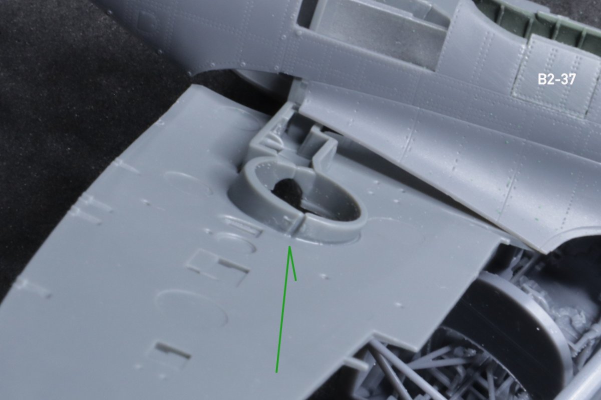

ArtuRze Napisano 3 godziny temu Share Napisano 3 godziny temu Żeby zaraz się nie okazało, że narracja w tym wątku jest taka, że z zestawu nic się nie da skleić. Da się, tylko to po prostu przypomina momentami rozgrywanie partii szachów: Jak bardzo się chce, to można skleić wnęki podwozia tak, żeby uniknąć przerw: Miejsca na zakładkę potraktowałem tak samo jak wcześniej, raczej bym najpierw się skupił na uzyskaniu braku przerwy w krytycznym rejonie, a potem łapał resztę. Miejsca oznaczone przez kolegę Tainana po prostu zakitowałem surfacerem, a nadmiar usunąłem rozcieńczalnikiem. Nie podejmuję się innej ingerencji w tym rejonie, gdzie dodatkowo znajdują się wypukłe nity. O dziwo, jestem w stanie wykazać że problem nie dotyczy pojednyczego egzemplarza (akurat MarCorp wysłał swój komentarz gdy byłem w trakcie pisania, do niego więc piję) : Cytuj Odnośnik do komentarza Udostępnij na innych stronach More sharing options...
