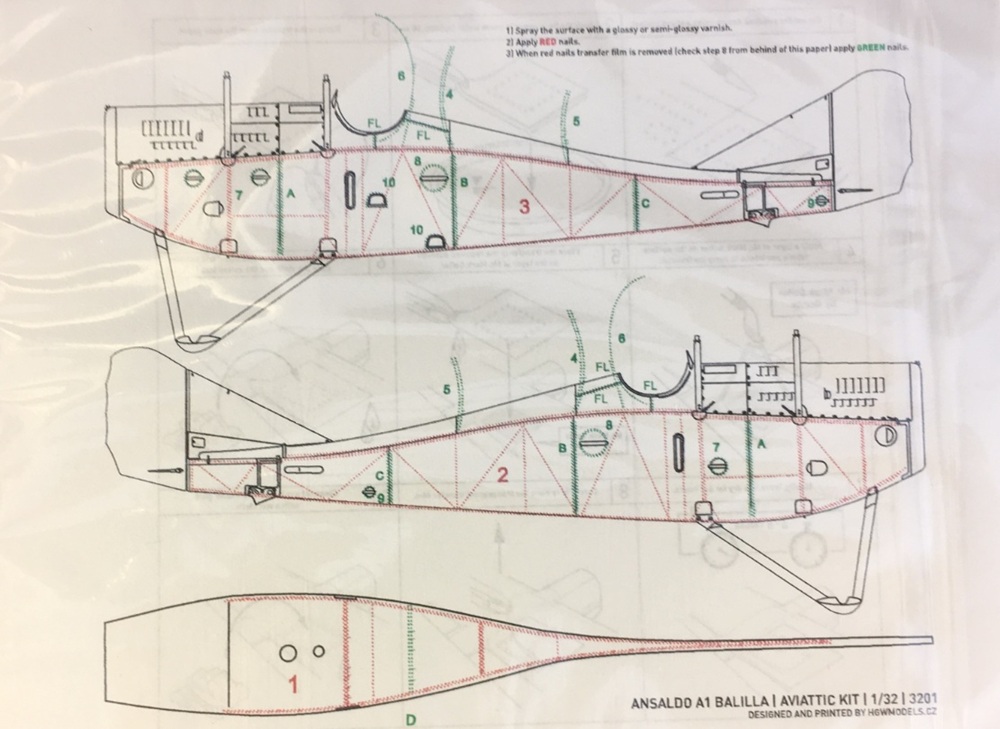

Albatros Napisano 1 Października 2025 Share Napisano 1 Października 2025 Piękny samolot i znów chętnie będę obserwował warsztat, choć jak widzę ten inbox to aż mnie odrzuca… wiem, że to osobiste preferencje, ale zdecydowanie polecam jednak skalę 1/32 do szmatopłatów. To są tak małe samoloty (piszę o myśliwcach nie bombowcach ), że w 1/32 mają rozmiary podobne do późniejszych w 1/48 a możliwości waloryzacji więcej. W 1/32 masz piękną Ballilę Aviattica (perfekcyjna żywica), aczkolwiek tylko z rynku wtórnego w wysokich cenach, oraz niedawno wydany Lukgraph w druku 3D. Myślę że z tym ostatnim zestawem będziesz miał dużo więcej zabawy i satysfakcji niż z tym mydłem. Tak czy inaczej obserwuję Cytuj Odnośnik do komentarza Udostępnij na innych stronach More sharing options...
TAW Napisano 1 Października 2025 Autor Share Napisano 1 Października 2025 Widziałem zrobione Balille Aviattica i z resztą ściągnąłem sobie ich instrukcję bo produkt mają opracowany w każdym detalu. Tak jak i Lukgraph to arcydzieła, które może i są warte swojej ceny ale dla przeciętnego sklejacza ponad 1000 za model to bardzo poważny wydatek. A zrobić sobie z tego jakąś kolekcję to już w ogóle. 1/48 też dają radę oczywiście z zachowaniem proporcji do premium 1/32 i takie Eduardy czy Rodeny za 100 zł dają całkiem przyzwoitą jakość czy CSM, który już droższy, ale produkt wyraźnie lepszy. Jest w czym wybierać w tej skali, ale niestety Balilli jeszcze nikt porządnie nie zrobił. A cena tego Techmodu do jakości to już nie wiem skąd się wzięła. Choć kupiłem w dobrej promocji to miałbym za to dwa bardzo przyzwoite Eduardy. A tak to będę miał walkę i sam jestem ciekawy co mi z tego wyjdzie. Oby tylko jakoś się to składało i ogólną geometrię trzymało bo z detalem to już widać jak jest. 1 Cytuj Odnośnik do komentarza Udostępnij na innych stronach More sharing options...

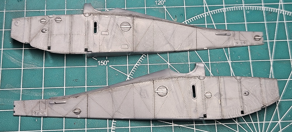

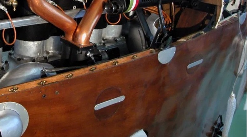

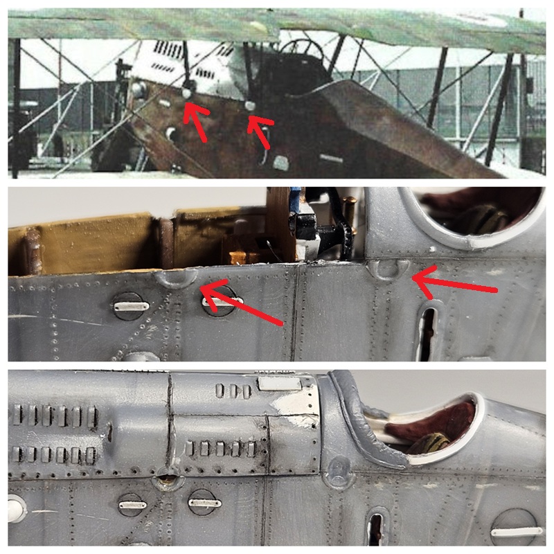

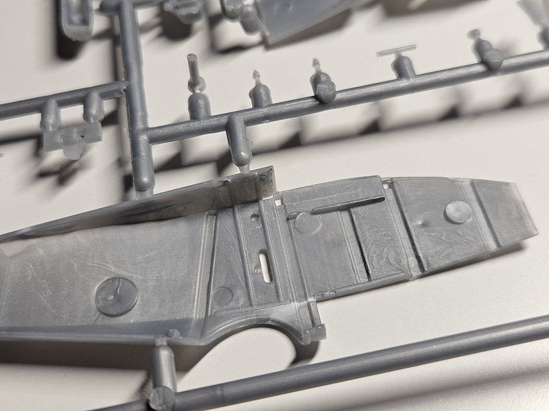

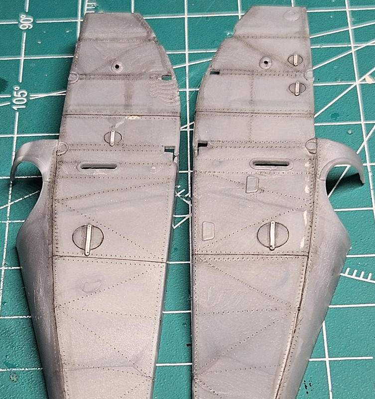

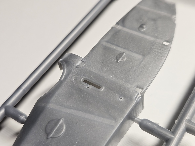

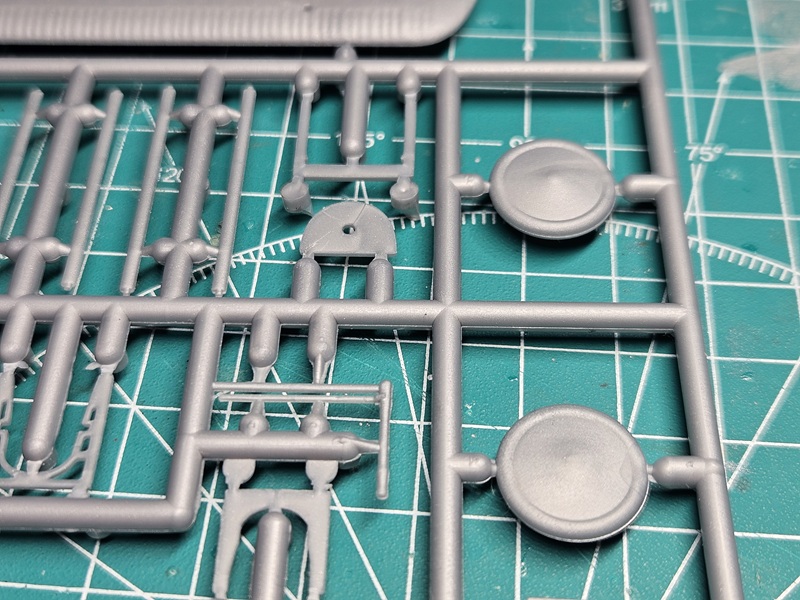

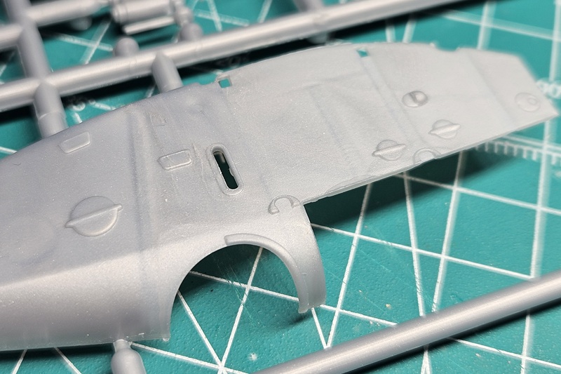

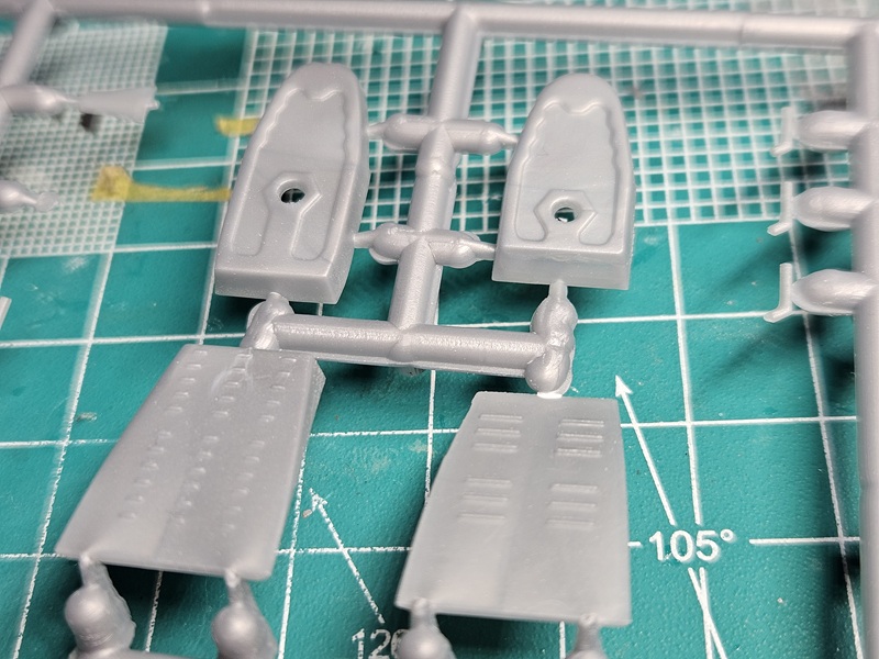

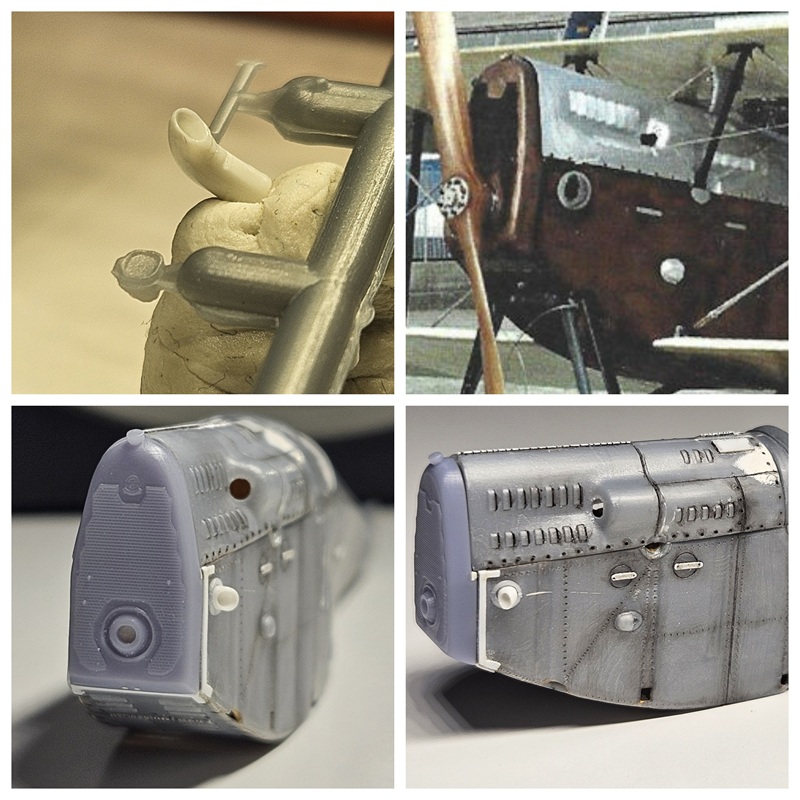

TAW Napisano 5 Października 2025 Autor Share Napisano 5 Października 2025 Skoro już wszyscy się wygodnie rozsiedli to zaczynam. Pierwszy krok przy tym modelu to obróbka kadłuba po zewnętrznej stronie. Na pierwszy ogień poszły okrągłe klapki. Producent oferuje je jako wypukłe z ryglami wystającymi po obu stronach. Jak pokazuje zdjęcie odrestaurowanego egzemplarza klapki powinny być na na równi z resztą kadłuba, a rygle powinny wystawać poza obrys klapki tylko z jednej strony. Zdjęcia archiwalne też to potwierdzają. Trzeba było zeszlifować fabryczny detal i wyskrobać okręgi rysikiem, a następnie dodać rygle z plastikowego profilu. Wywierciłem też wywietrzniki komory sinika, które były odlane jako ślepe. Potem zająłem się odtworzeniem linii łączenia poszczególnych paneli sklejki i nitowaniem przybijaniem gwoździ według planów Aviattica. Wiem, że działanie kontrowersyjne ze względu na skalę, ale skoro model ubogi w detal, to aż chcę mu to ponad miarę wynagrodzić. Swoją drogą ciekawe ile ważyły same gwoździe na tych drewnianych samolotach... Całość działań zapuściłem kontrolnie Panelinerem Tamki. To samo trzeba będzie jeszcze zrobić na grzbiecie i brzuszku, ale to dopiero po połączeniu kadłuba w jedną całość i szlifowaniu szpachli. Najpierw trzeba będzie się jednak zająć wnętrznościami. 9 Cytuj Odnośnik do komentarza Udostępnij na innych stronach More sharing options...

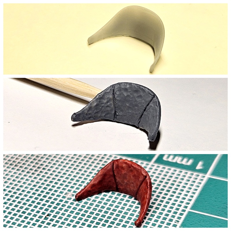

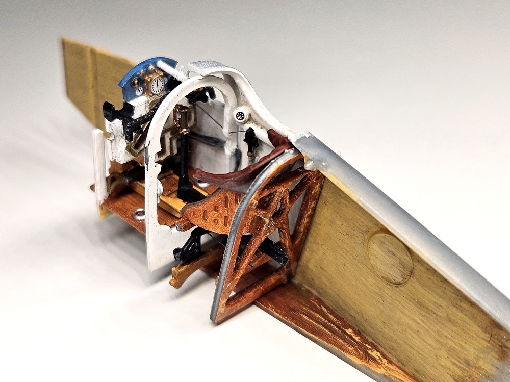

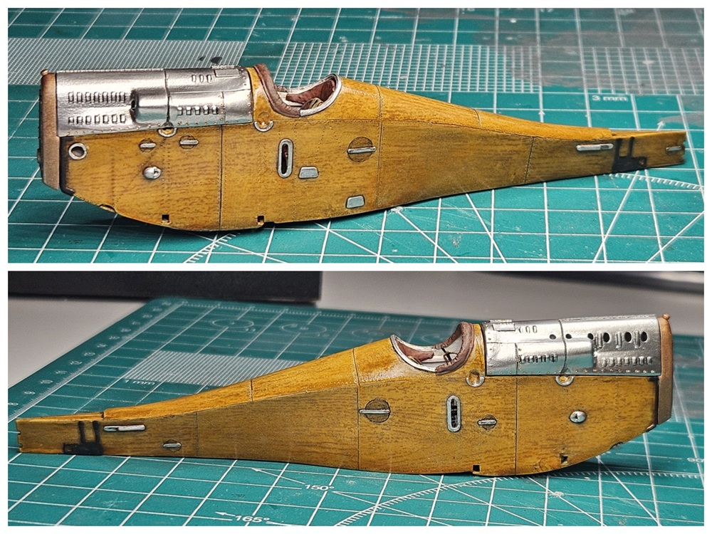

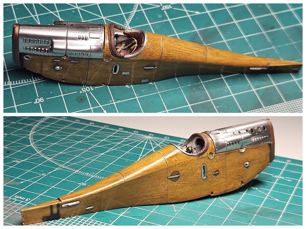

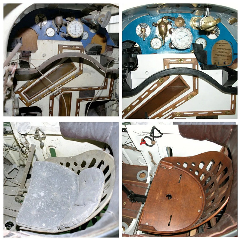

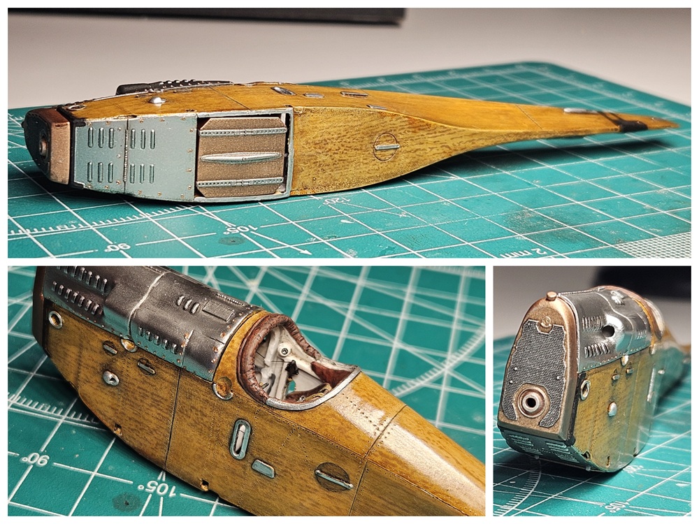

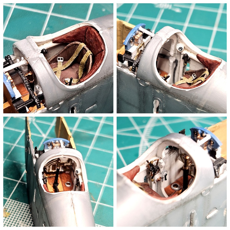

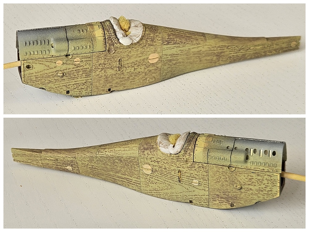

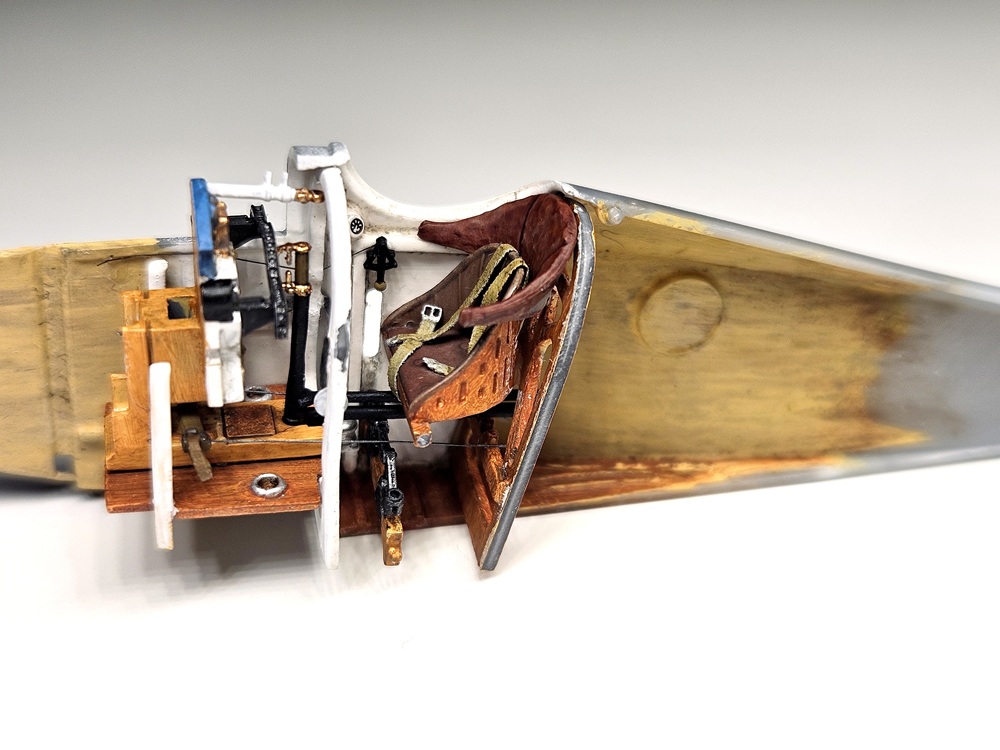

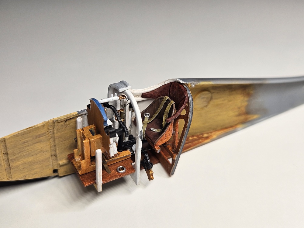

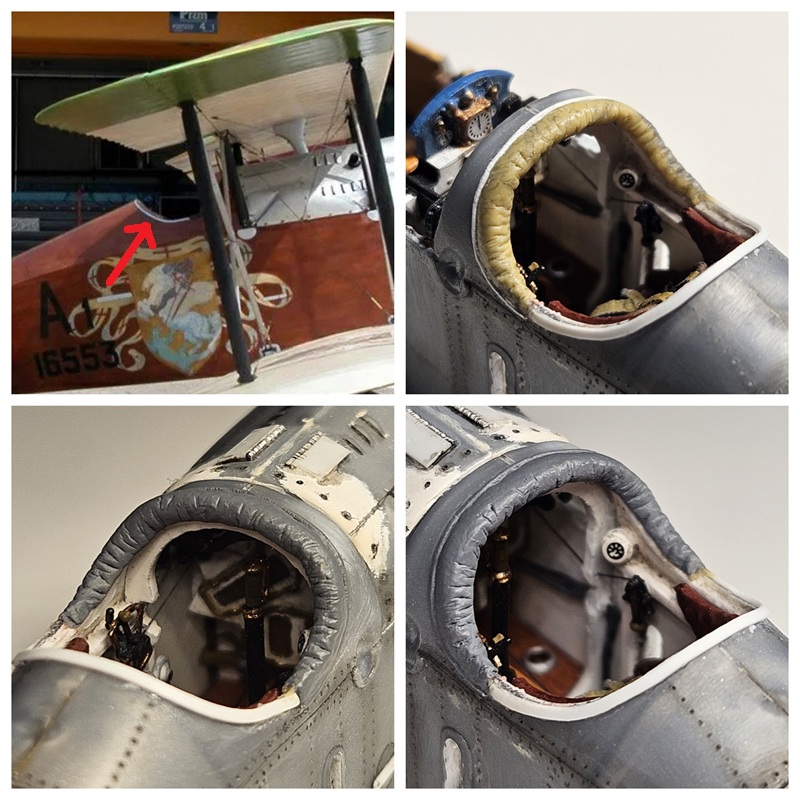

TAW Napisano 31 Października 2025 Autor Share Napisano 31 Października 2025 Jak na ten moment prace przy kokpicie skończone, połówki kadłuba zamknięte. Starałem się wzorować na zdjęciach z renowacji samolotu przeprowadzonej we Włoszech: Zacząłem od dodania elementów drewnianej konstrukcji na burtach kokpitu z profili hipsowych. Te, które były odlane były bardzo słabo widoczne a ich krawędzie bardzo rozmyte. Następnie wziąłem się za poprawienie tekstury skórzanego zagłówka. Jak widać na górnym zdjęciu był on całkiem gładki a zdjęcia z rekonstrukcji wskazują, że lubił się marszczyć. Za pomocą masy dwuskładnikowej i zabiegów malarskich udało się wydobyć trochę więcej życia z tego elementu, który będzie bardzo dobrze widoczny. Poza dodaniem od siebie paru kabelków i pasów bezpieczeństwa do fotela wykonanych z taśmy malarskiej wg instrukcji Aviattica nie trzeba było moim zdaniem nic dodawać. Kokpit jest w tym modelu całkiem dobrze zdetalowany bo większość elementów stanowią wydruki 3D. Przed zamknięciem wyglądało to tak. Części powiedzmy pasowały do siebie jako-tako, trzeba było trochę uwagi ale tragedii też nie było. Potem nastąpiło domknięcie kadłuba, ale wcześniejsze przymiarki na sucho wskazywały, że wnętrze trzeba też obrobić po bokach żeby kadłub się zamknął. No i się zamknął za pomocą dosyć dużej ilości CA i wygląda to teraz tak. Oczywiście trzeba to będzie teraz zaszpachlować, oszlifować i odtworzyć linie podziału sklejki i gwoździe. Nie wklejałem na razie KMów na miejsce bo jeżeli uda sięodpowiednio zdetalować silnik i otworzyć pokrywy to i tak trzeba będzie pójść w aftermarkety. Przy okazji, kiedy miałem wyciągnięty aerograf chciałem zobaczyć jaki efekt drewna daje malowanie z szablonu bo chciałbym uniknąć kalkowania. Wycięty fragment kontrolny odpowiada rozmiarom fragmentu samolotu do którego go przyłożyłem. Myślę, że na styk mieści się w skali. Jak myślicie, ujdzie takie drewno czy nie? 7 Cytuj Odnośnik do komentarza Udostępnij na innych stronach More sharing options...

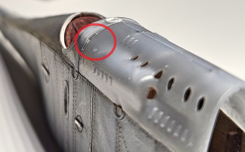

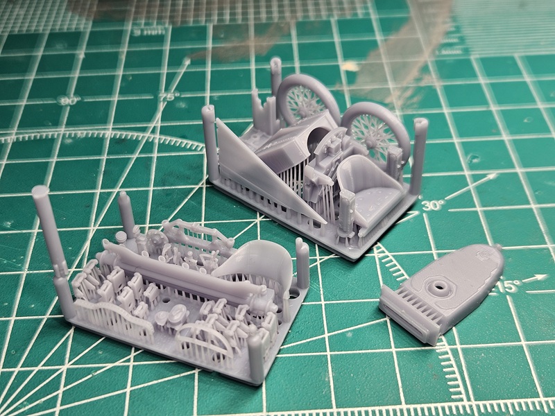

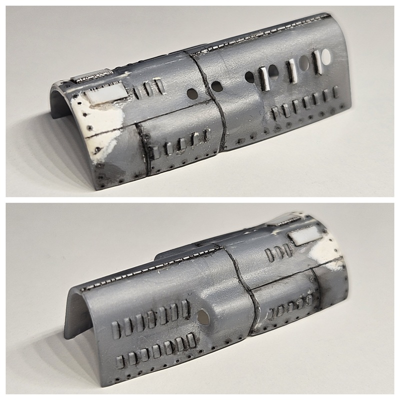

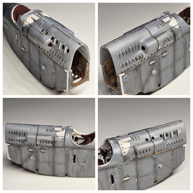

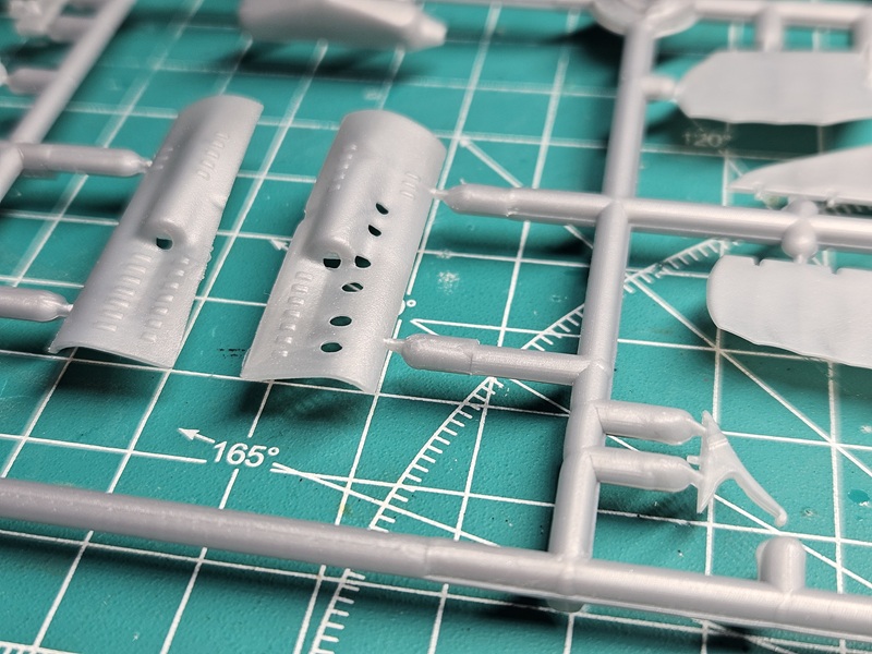

TAW Napisano 6 Listopada 2025 Autor Share Napisano 6 Listopada 2025 Rozmyślałem czy waloryzować silnik i zrobić go widocznym, jednak spasowanie jego drewnianego stelaża wyszło dosyć słabo ze ściankami kadłuba i ostatecznie odpuściłem bo kiedy upgradeowany sinik by mi się jakoś nie zmieścił lub stałby na drodze KMu to bym się wściekł. Zatem pokrywa będzie zamknięta i trzeba się było zająć jej sklejeniem. Składała się z dwóch połówek a po jej złożeniu trochę nie pasowała do kadłuba - między pokrywą a drewnianym kadłubem zrobił się spory schodek. Z drugiej strony też choć mniej widoczny. Trzeba się było tym zająć, więc nadrzuciłem w tych miejscach trochę szpachli i zeszlifowałem na wymiar. Poza tym po obejrzeniu zdjęć referencyjnych okazało się, że sporo detalu na niej brakuje. Linie podziałowe, dziury na zaczepy do kadłuba, klapki inspekcyjne i wywietrzniki po lewej stronie przy rurach wydechowych. Jak umiałem, tak dorobiłem brakujące rzeczy i wyrysowałem rysikiem zagłębienia za wywietrznikami żeby miał się gdzie zebrać wash udający otwory w tym miejscu. Całość sprawdzona panelinerem Tamki. Wyszło tak (choć trochę brudno bo paneliner powżerał mi się też w okolice linii podziałowych): Lekka korekta kształtu tego elementu za pomocą szpachlówki przyniosła zadowalający efekt - nie ma uskoku między osłoną o kadłubem i wygląda to teraz jakby oba były z tego samego zestawu 13 Cytuj Odnośnik do komentarza Udostępnij na innych stronach More sharing options...
socjo1 Napisano 6 Listopada 2025 Share Napisano 6 Listopada 2025 (edytowane) Niezła rzeźba... Ale jeśli dociągniesz do końca, efekt zapewne będzie piorunujący. Fajne są patenty, które na bieżąco pozwalają ocenić efekt doróbek, czy szlifowania. Myślę tu o wspomnianym przez Ciebie panelinerze. Ja od jakiegoś czasu stosuje srebrny/metaliczny marker akrylowy, który również bardzo fajnie się sprawdza w takiej roli. Z czego dorabiałeś imitację zawiasów na grzbiecie? Edytowane 6 Listopada 2025 przez socjo1 1 Cytuj Odnośnik do komentarza Udostępnij na innych stronach More sharing options...
TAW Napisano 6 Listopada 2025 Autor Share Napisano 6 Listopada 2025 (edytowane) Dzięki Socjo. Na tym modelu można się rzeczywiście uczyć rzemiosła lub jak kto woli "hartować stal"... A ten marker to co to za cudo - podeślesz linka? Jedziesz nim powierzchniowo (nie zostawia smug) czy tylko małe fragmentu obszaru? Rzeczywiście dobrze mieć takie coś do kontroli pracy na bieżąco bo rozkładanie i składanie sprzętu do aero to kupa roboty. Wcześniej stosowałem podkład One Shot bo jest dosyć dobrze rozcieńczony, nie zostawia smug i ma dobry skurcz ale z biegiem lat mocno zgęstniał i stracił kluczowe właściwości do tej roli przy zastosowaniu pędzla. Teraz to już tylko Paneliner mi został. A zawiasy to okrągły pręcik 0,3 mm przyklejony i pocięty czeską żyletką czyli lekko zmodyfikowany patent z pancerki do spawania. Edytowane 6 Listopada 2025 przez TAW 1 Cytuj Odnośnik do komentarza Udostępnij na innych stronach More sharing options...
socjo1 Napisano 6 Listopada 2025 Share Napisano 6 Listopada 2025 Nazywa się to AK Real Colors Markers. Do różnych detali sprawdzają się bardzo przyjemnie. Rzeczywiście, smug w zasadzie nie zostawiają. Mam ich kilka w magazynku. Coż więcej o nich powiedzieć? Chyba ze 7 zł kosztują za sztukę, najlepiej sobie ze 2-3 kupić i popróbować. Ostatnio nimi malowałem bardzo cienkie metalowe linki których użyłem w "Osie" jako olinowania (wcześniej zanurzałem stalową linkę w metal primerze),też do punktowych "highlitów" na podkładzie. W 1/72 jakieś kółeczka, kokpity smiało można nimi malować. Zajrzyj sobie do mojego warsztatu Osy/Władysławowa w szutniczych, tam pokazuję to, o czym tu piszę. Pozdrawiam, Michał 2 Cytuj Odnośnik do komentarza Udostępnij na innych stronach More sharing options...

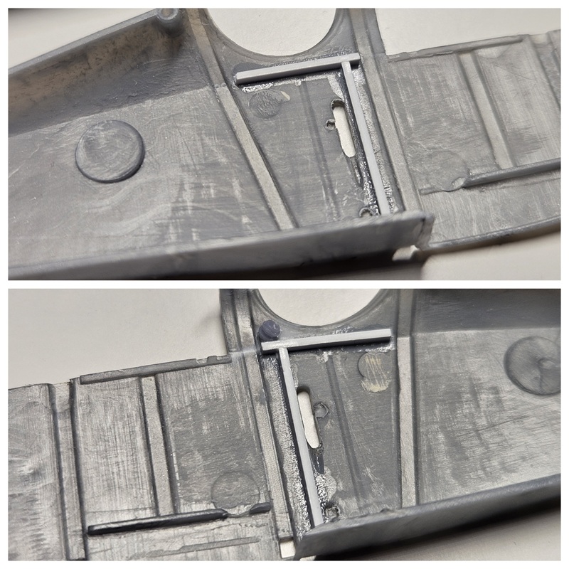

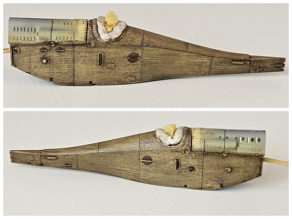

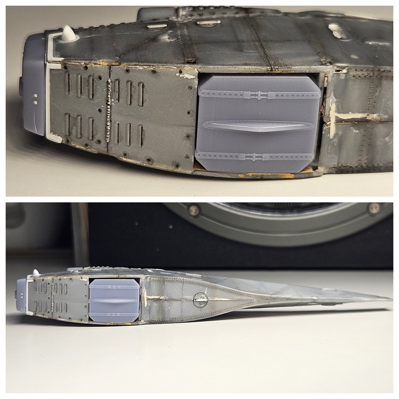

TAW Napisano 15 Listopada 2025 Autor Share Napisano 15 Listopada 2025 (edytowane) Żeby zamknąć temat kadłuba trzeba się było udać na spód. Tam odtworzyłem trochę detalu na dolnej pokrywie silnika - podzielenie jej na dwie części i dodanie zawiasu oraz otworów na zaczepy. Dodałem też okucia z przodu i pogłębiłem miejsca za wywietrznikami żeby miał się gdzie zebrać wash. Potem dodanie gwoździ i okrągłej klapki na reszcie powierzchni brzuszka. Szpachlowałem przezroczystym klejem CA więc może wyglądać na nieobrobione łączenie kadłuba, ale pod światło wydaje się OK. Ostatecznie podkład wszystko pokaże. Na górze też trzeba było trochę popracować. Pierwsza sprawa to łączenie wsporników baldachimu z kadłubem. W modelu przewidziane jest ich doklejenie po bokach kadłuba, a w rzeczywistości ich obrys chował się w kadłubie cały. Miejsca pod nimi posiadały jeszcze półkoliste okucia. Będę się starał odtworzyć ten efekt - pogłębiłem miejsca styku wsporników z kadłubem i trochę je podniosłem bo zwiększając kąt miedzy nimi a kadłubem obniżę wysokość osadzenia górnego płata. Montując je wyżej prawdopodobnie uda mi się to zniwelować. Miejsca łączenia trzeba będzie jeszcze delikatnie zaszpachlować lub wstawić okucia z polistyrenu - to się zobaczy. Ale i tak prawdopodobnie będzie trzeba zmniejszyć objętość samych wsporników w miejscu łączenia żeby nie wystawały za obrys kadłuba. Wszystko trochę skomplikowane w opisie ale na dalszych etapach będzie lepiej wiadomo o co mi chodzi - oby się tylko udało. Bardzo toporny i ślepy wlot powietrza zastąpiłem rozwierconym okrągłym prętem polistyrenowym bo w rzeczywistości ten element był bezceremonialnie wystawioną na zewnątrz rurą. Spasowanie atrapy chłodnicy z resztą wymagało dorobienia wstawki z polistyreny i zaszpachlowaniu jej na gładko - to ten mały biały punkcik na styku atrapy chłodnicy, kadłuba i pokrywy silnika. Dodatkowo dorobiłem okucia na samym początku kadłuba, które w każdym modelu Balilli były malowane na czarno. Ostatnią rzeczą do zdetalizowania była okolica kabiny pilota. Dodałem metalowe okucie za fotelem pilota (jest za grube - cieńszego nie dałem rady dosztukować, ale jest) i wyrzeźbiłem skurzane obicie z przodu z masy dwuskładnikowej i pręcika 0.3. Sprawdzone szarym podkładem. Jak nadarzy się okazja to sam kadłub jest gotowy do malowania, ale najpierw pasowałoby zgrać geometrię podwozia jeszcze na niemalowanym. Edytowane 15 Listopada 2025 przez TAW 17 Cytuj Odnośnik do komentarza Udostępnij na innych stronach More sharing options...

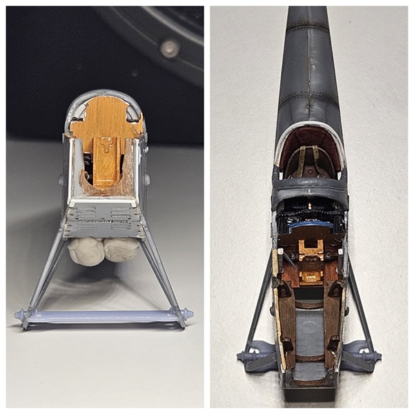

TAW Napisano 16 Listopada 2025 Autor Share Napisano 16 Listopada 2025 Nie dawało mi to spokoju więc musiałem zamknąć już sprawę spasowania podwozia, żeby móc wyczekiwać okazji na wyciągnięcie aerografu. I w tym aspekcie model mnie pozytywnie zaskoczył - nawet luźno przyłożone do kadłuba podwozie dobrze pasuje i w wystarczającym stopniu trzyma geometrię (plastelinka służy jedynie jako rozpórka dla tylnej pary nóżek). Oby tak samo było z mocowaniem górnego płata. 7 Cytuj Odnośnik do komentarza Udostępnij na innych stronach More sharing options...
