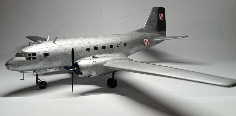

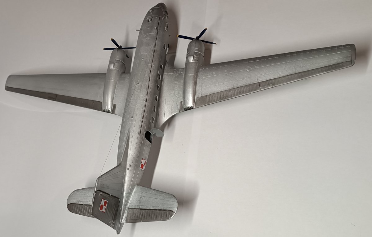

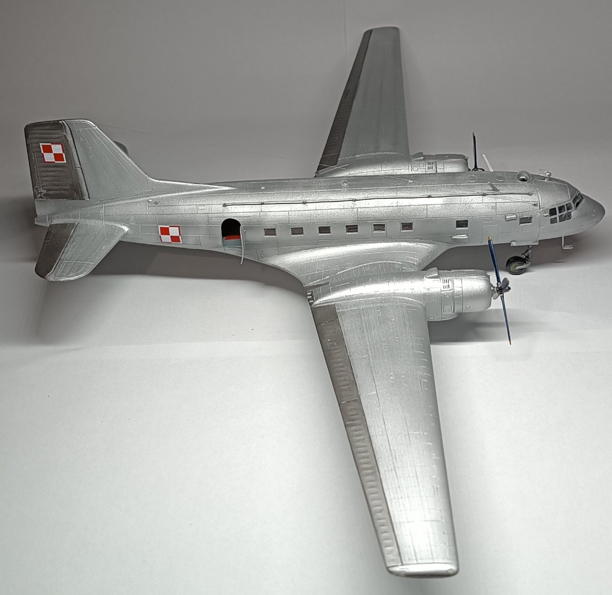

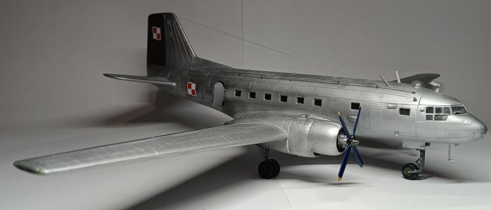

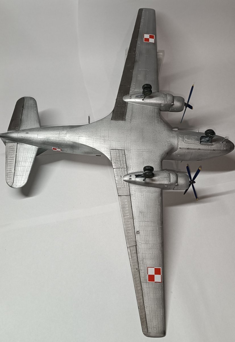

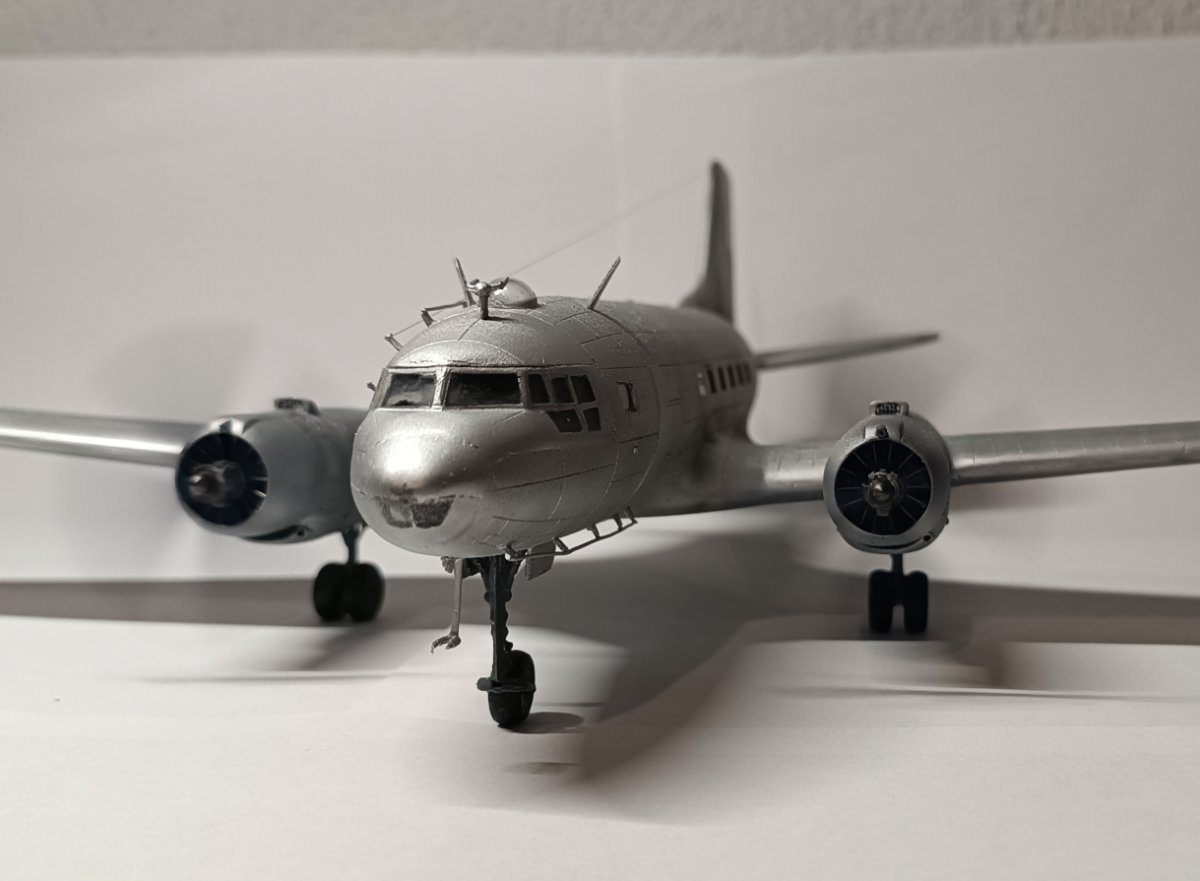

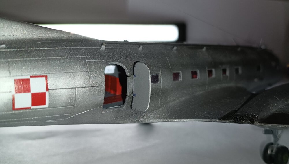

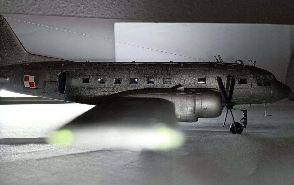

Adamo722 Napisano 9 Listopada 2025 Share Napisano 9 Listopada 2025 (edytowane) Model Il-14P nr 022, który był użytkowany w Dęblinie. Dla zainteresowanych warsztat A tu porównanie z B-17 w tej samej skali Edytowane 9 Listopada 2025 przez Adamo722 7 Cytuj Odnośnik do komentarza Udostępnij na innych stronach More sharing options...
DobreMzimu Napisano 9 Listopada 2025 Share Napisano 9 Listopada 2025 Co to za farba? Wielkie ziarno. Cytuj Odnośnik do komentarza Udostępnij na innych stronach More sharing options...
Adamo722 Napisano 9 Listopada 2025 Autor Share Napisano 9 Listopada 2025 Raczej nowy aerograf . Nie wyczułem go jeszcze Cytuj Odnośnik do komentarza Udostępnij na innych stronach More sharing options...
Adamo722 Napisano 9 Listopada 2025 Autor Share Napisano 9 Listopada 2025 47 minut temu, DobreMzimu napisał: Co to za farba? Wielkie ziarno. Zrób z mniejszym 1 Cytuj Odnośnik do komentarza Udostępnij na innych stronach More sharing options...
DobreMzimu Napisano 9 Listopada 2025 Share Napisano 9 Listopada 2025 18 minut temu, Adamo722 napisał: Zrób z mniejszym Jasne, Tylko po co publikujesz swoje prace, jak nie tolerujesz krytyki. Cytuj Odnośnik do komentarza Udostępnij na innych stronach More sharing options...
Adamo722 Napisano 9 Listopada 2025 Autor Share Napisano 9 Listopada 2025 11 minut temu, DobreMzimu napisał: Jasne, Tylko po co publikujesz swoje prace, jak nie tolerujesz krytyki. Poproszę o twoje prace bo jakoś nie zwróciłem na nie uwagi 1 Cytuj Odnośnik do komentarza Udostępnij na innych stronach More sharing options...
DobreMzimu Napisano 9 Listopada 2025 Share Napisano 9 Listopada 2025 10 minut temu, Adamo722 napisał: Poproszę o twoje prace bo jakoś nie zwróciłem na nie uwagi A co mają do tego moje prace? Cytuj Odnośnik do komentarza Udostępnij na innych stronach More sharing options...
Adamo722 Napisano 9 Listopada 2025 Autor Share Napisano 9 Listopada 2025 39 minut temu, DobreMzimu napisał: A co mają do tego moje prace? Może też się proszą o krytykę 1 Cytuj Odnośnik do komentarza Udostępnij na innych stronach More sharing options...
wuwumaster Napisano 9 Listopada 2025 Share Napisano 9 Listopada 2025 Kawał modelu Już za samo ukończenie zestawu A-model, w szczególności o takich gabarytach, należy się słowo uznania! Mnie zaintrygował kolor łopat śmigła, zaglądałem do warsztatu ale może trochę rzadko, zakładam że masz na to kwity, wygląda niecodzienne Co do głównego koloru to ja bym musiał zobaczyć model na żywo, czasem wyjdzie faktycznie ziarno czasem efekt podbija fotka (jak byś napisał jaką farbą malowałeś to też by nie zaszkodziło ), zapewne sam po zdjęciach widzisz co wyszło a gdzie można by poprawić ale ogólnie model przyjemny i nietuzinkowy. Podsumowując - szacun za A-model, plusik za szachownicę i jeszcze jeden plusik za rzadko widywany model Pozdr ww Cytuj Odnośnik do komentarza Udostępnij na innych stronach More sharing options...
Grzes Napisano 9 Listopada 2025 Share Napisano 9 Listopada 2025 (edytowane) Godzinę temu, wuwumaster napisał: Mnie zaintrygował kolor łopat śmigła Na egzemplarzu 3067 był taki: Edytowane 9 Listopada 2025 przez Grzes 1 Cytuj Odnośnik do komentarza Udostępnij na innych stronach More sharing options...
smialus Napisano 10 Listopada 2025 Share Napisano 10 Listopada 2025 No niestety widać ziarno. Z tego co widzę to błąd zrobiłeś, że jako podkład dałeś farbę matową której nie przejechałeś choćby papierem dla wyrównania powierzchni i sreberko poszło na powierzchnię z widocznym ziarnem. Niestety ale metaliki są ciężkim tematem i powierzchnia pod nie musi być wymuskana... Nie wiem co Ciebie pokusiło do preshaidingu według mnie jest to proces bezsensu w przypadku metalików. I jeszcze jedno pytanie czym malowałeś bo jeszcze coś jednego widzę na powierzchni, pewne farby tak się zachowują ale to jest proste do zniwelowania poprzez przepolerowanie. Cytuj Odnośnik do komentarza Udostępnij na innych stronach More sharing options...
Adamo722 Napisano 10 Listopada 2025 Autor Share Napisano 10 Listopada 2025 Tej farby użyłem Cytuj Odnośnik do komentarza Udostępnij na innych stronach More sharing options...
abtb Napisano 10 Listopada 2025 Share Napisano 10 Listopada 2025 2 minuty temu, Adamo722 napisał: Tej farby użyłem Weź to wywal i kup coś normalnego, bo tym błotem to dobrego efektu nie osiągniesz. Cytuj Odnośnik do komentarza Udostępnij na innych stronach More sharing options...
smialus Napisano 10 Listopada 2025 Share Napisano 10 Listopada 2025 Vallejo to mam raptem kilka kolorów i do aero tego nie pcham, tylko i wyłącznie do pędzla. Z metalikow najlepsze jakie używam to Gunze Metal Color oraz supermetalic, no i Alclad, ale one są już ciężkie do dostania. Polecam Gunze. Z początku myślałem że Gunze używałeś, bo na skrzydle taki charakterystyczny odkurz masz, a Gunziaki takie coś robią, ale szmatką traktujesz i metalik jak się patrzy. A i co jest istotne - pod metaliki tylko podkład błyszczący no i powierzchnia musi byc idealnie wyciagnieta. No cóż całe życie się uczymy. Następny model będzie lepszy Cytuj Odnośnik do komentarza Udostępnij na innych stronach More sharing options...
Adamo722 Napisano 10 Listopada 2025 Autor Share Napisano 10 Listopada 2025 (edytowane) Malowałem już modele ta farbą Był predashing i nie było problemu. Użyłem nowego aerografu i nie mogłem sobie z nim poradzić. Trudno jak go opanuję to może pomaluję Ilka jeszcze raz Edytowane 10 Listopada 2025 przez Adamo722 Cytuj Odnośnik do komentarza Udostępnij na innych stronach More sharing options...
Moses Napisano 10 Listopada 2025 Share Napisano 10 Listopada 2025 O ole ma japoncu wygląda to ok, tak malowanie Iła już wygląda słabo . Mi osobiście najbardziej rzucają się w oczy nie domalowania powierzchni, widać je w szczególności na zdjęciach spodu. Cytuj Odnośnik do komentarza Udostępnij na innych stronach More sharing options...
Maxy Napisano 11 Listopada 2025 Share Napisano 11 Listopada 2025 Jak dla mnie to zemściła się chęć szybkiego zakończenia pracy z modelem i słabe przygotowanie powierzchni do malowania. Skoro juz ma być znowu malowany , wyprowadź na równo powierzchnię z lewej strony kabiny, ten styk części przezroczystęj z burtą. Nie jest równo i brak linii podziałowych widocznych na zalączonym planie ogólnym Iła -14. Potrafisz dobrze budować co widac choćby po tym że nie widać linii podziałowych połówek kadluba. To tylko troche roboty. Ten papier o którym pisze smalus to chyba miękka tektura zwilżona najlepiej sliną, no dobra wodą. Wygładza , szlifuje i daje blask. Dobry, ładnie zrobiony model tylko jeszcze te pare rzeczy. Cytuj Odnośnik do komentarza Udostępnij na innych stronach More sharing options...
