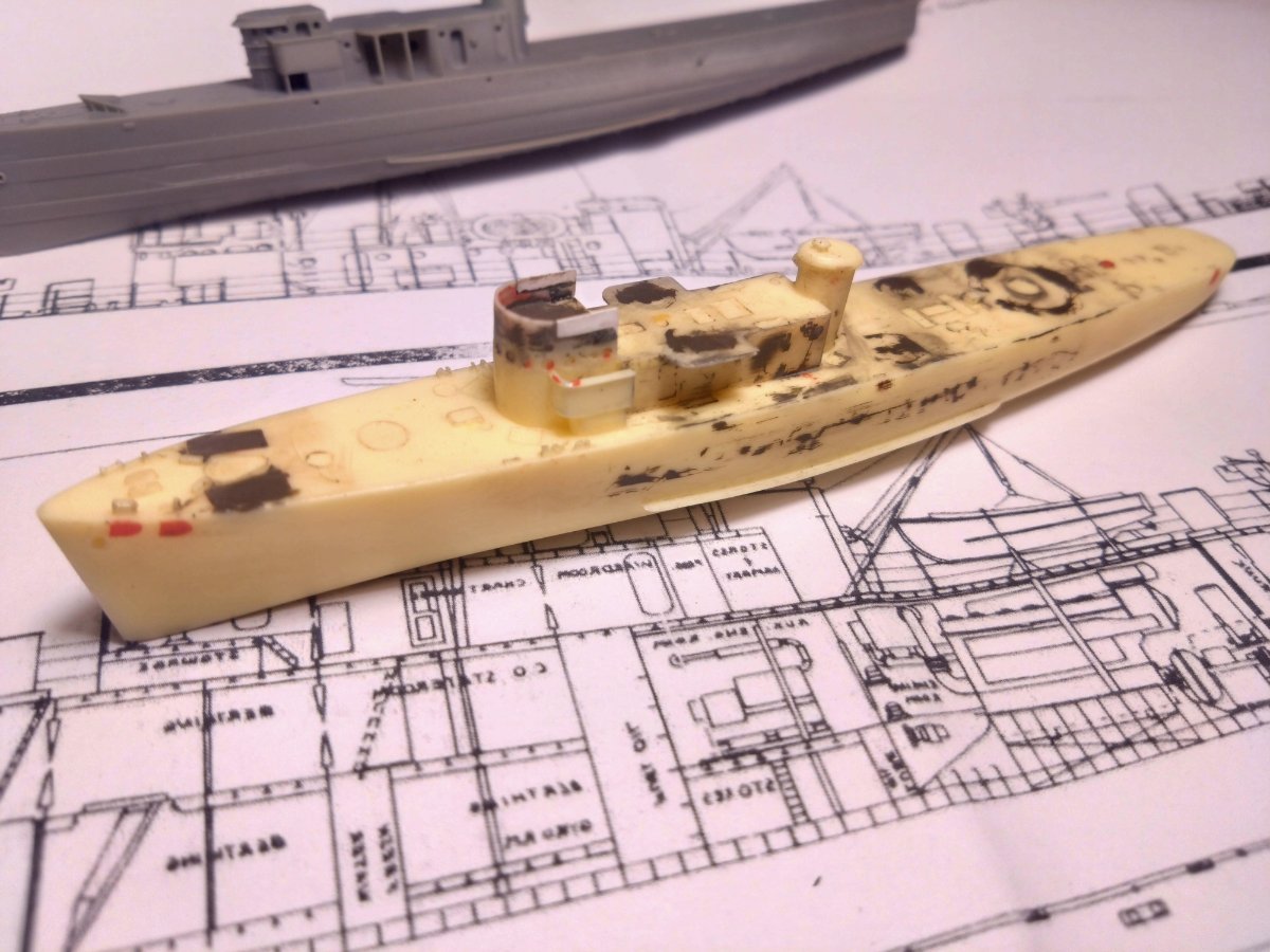

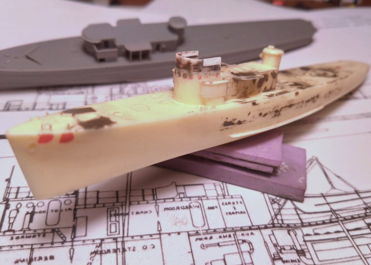

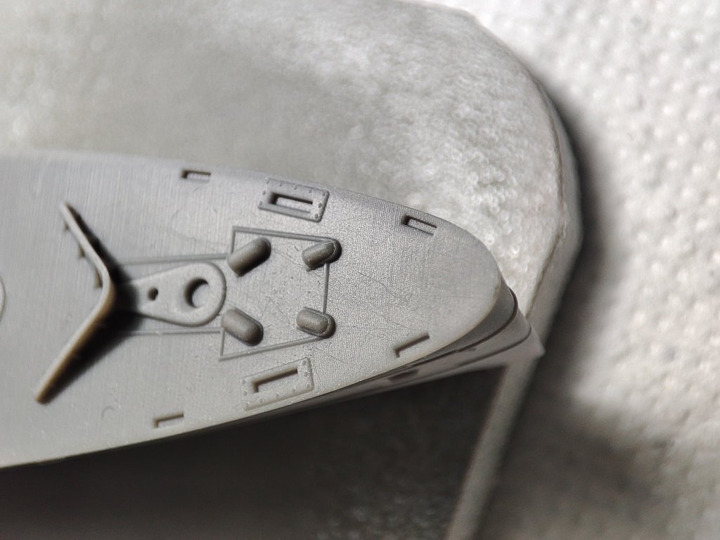

socjo1 Napisano 6 Stycznia Share Napisano 6 Stycznia (edytowane) Brawo dla tego Pana! To może ja pokaże pierwsze zetknięcie z wrogą materią. Ale najpierw - psychoanaliza pacjenta i klasyczny gryplan: I faza działań "from destruction to creation" to przede wszystkim destruction. Zdarłem niemal wszystkie detale z nadbudówki, ściąłem też osłonę Boforsa. Podobny los spotkał dziwne długi narośla na burtach - jakby poziome listwy powyżej stępek przeciwprzechyłowych... Zasklepiłem też na dziobie płytkie nisze na moustrapy. Żeby nie być tylko tak okrutny w stosunku do tego starego strupa, zafundowałem mu także lekki facelifting: za pomocą pasków polistyrenu, przedłużyłem wysoką osłonę mostka. ten detal odróżnia model L'Arsenala od Seeda. L'Arsenal odtwarza powojenną konfigurację okrętów w służbie Francji, które miały osłonę mostka metalową, natomiast Król Haakon, miał jeszcze inaczej rozwiązane to miejsce, jedyne w swoim rodzaju - ale o tym może więcej kiedy indziej. Mój mały wiking taplać się będzie w kiślu, więc teoretycznie nie powinienem się kłopotać o część podwodną. Trochę jednak z poczucia przyzwoitości czarnym gęstym klejem CA nieco wyrównałem największą nierówność dna (róznica "wysokości" kadłuba w miejscu łączenia połówek silikonowej formy, z której wyciągano żywiczny kadłub sięgała kilku milimetrów!). Z grubsza pozalepiam też dziury będace pozostałością po słabo odpowietrzonej żywicy... Teraz przede mną oblepienie nadbudówki drzwiami i bulajami, wykonanie podziałów blach kadłuba (hull plates) oraz podkład. A co tam, Byki, słychać u Was? Ukkaråpete sövsjon krikkæla! Mikelson. Edytowane 6 Stycznia przez socjo1 4 Cytuj Odnośnik do komentarza Udostępnij na innych stronach More sharing options...
Szydercza Gała Napisano 6 Stycznia Autor Share Napisano 6 Stycznia (edytowane) @M.A.V.a to nie wiedziałem ze oni mają tez PGM'a. W sumie logiczne, z czasem SEED tez pewnie zrobi. @socjo1 Ty sie widze tez SEED'a dorobiłeś, bedzie robil tylko za tło? Edytowane 6 Stycznia przez Szydercza Gała Cytuj Odnośnik do komentarza Udostępnij na innych stronach More sharing options...
socjo1 Napisano 6 Stycznia Share Napisano 6 Stycznia (edytowane) 3 godziny temu, Szydercza Gała napisał: @socjo1 Ty sie widze tez SEED'a dorobiłeś, bedzie robil tylko za tło? Za całym należnym szacunkiem, ale ja tu nie widzę żadnego SEEDa. Obawiam się, że Wasza Szyderczość raczyła ulec złudzeniu optycznemu, tak zwanej fatamruganie. Nazywa się to: cień, a polega na tym, że jak jakiś przedmiot oświetlimy ostrym światłem, to na płaszczyźnie która jest za tym przedmiotem, powstaje właśnie taki jego cień. A nie żaden seed. Ale obiecuję na przyszłość popracować nad tym problemem! A zresztą Wielki Nadszyszkownik @M.A.V. wpisał mi wyraźnie w kwitach: Cytat nadszedł 01.01.2026, zatem podsumowując, wszystkie znaki na niebie i wodzie wskazują, iż obecna sytuacja wygląda tak : (...) @socjo1 ---> HNoMS King Haakon VII , ex PC-467 Więc tylko Haakona robimy i jemu tylko wierną służbę i gorące serce oddajemy! Zresztą, reasumując posłużmy się klasykiem: Ukkaråpete sövsjon krikkæla! Mikelson. PS. @jawkers Ty mieszkasz w PL czy też gdzieś w owczych krajach, lub w krainie piratów drogowych, gdzie wszyscy jeżdzą pod prąd? Edytowane 6 Stycznia przez socjo1 1 Cytuj Odnośnik do komentarza Udostępnij na innych stronach More sharing options...

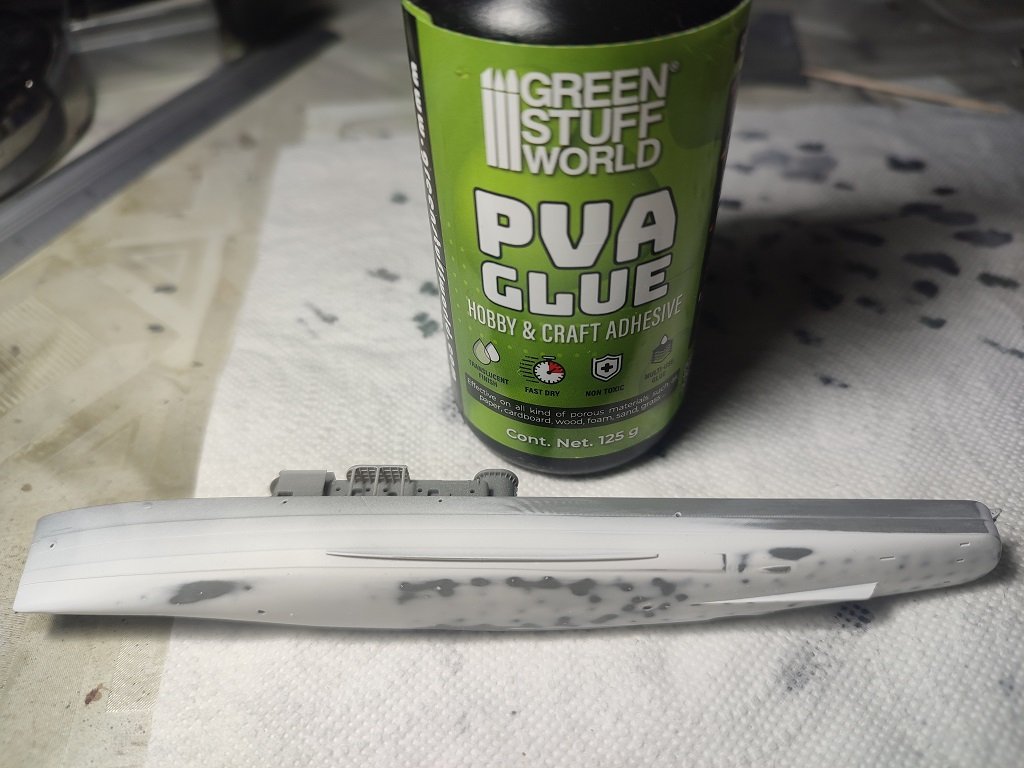

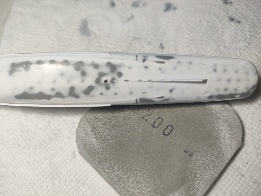

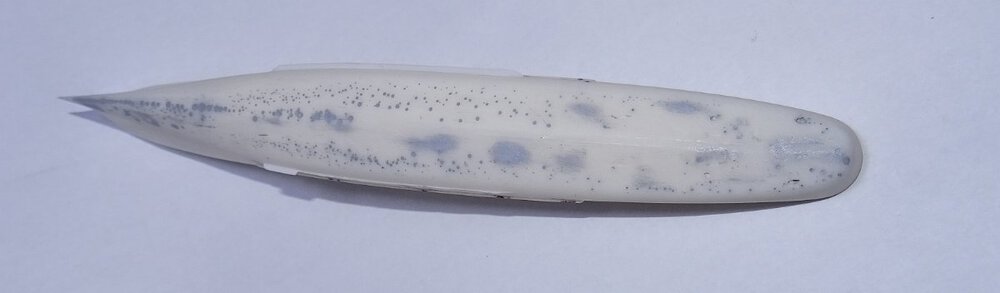

zaruk Napisano 12 Stycznia Share Napisano 12 Stycznia Jeden z Ojców Założycieli niedawno napomniał mnie ojcowsko, że wątek zamarł i należałoby go ożywić. W zasadzie jest to zadanie przekraczające możliwości zwykłego znachora, postanowiłem jednak poszukać choćby słabych oznak życia i coś napisać. Zwłaszcza, że Red Dead Redemption 2 wypuściło mnie niedawno ze swoich macek... Kto nie grał, niech nie próbuje - gwarantowany rozwód, a przynajmniej dyscyplinarne zwolnienie z pracy. Ale nie o tym miałem... Od początku walka idzie o usunięcie omułków zaśmiecających spód kadłuba, a będących pozostałością po procesie druku. Po pierwszych szlifach wydawało się być dobrze, ale podkład (Mr. Surfacer 1500 biały) obnażył bezlitośnie moje bumelanctwo. Dalej więc szorowałem po dnie. Usuwane omułki nieraz pozostawiały po sobie wredne dziurki, wymagające wypełnienia. Podjąłem próbę z klejem PVA i, na razie, spełnia on swoje zadanie. Wolno schnie, ale jest łatwiejszy do szlifowania, niż CA. Przy okazji usunąłem drobne nierówności pozostałe po druku, co na dolnych powierzchniach nie było niczym trudnym. Gorzej wygląda ich dostępność na pokładzie, nie mam przekonania o konieczności ingerencji w tych obszarach. No bo sami popatrzcie: Może nie będzie tego widać? Na razie uznaję, że nie będzie 3 Cytuj Odnośnik do komentarza Udostępnij na innych stronach More sharing options...
socjo1 Napisano 13 Stycznia Share Napisano 13 Stycznia No i fajnie - pierwsze koty za płoty! Jakoś nie miałem świadomości istnienia tego białego Surfacera - zawsze używałem albo szarego, albo (dla okrętów) brązowego. Czym ten Twój PVA różni się od wikolu? *** No i najważniejsze: kto następny, Panowie? Odcumowujemy, za chwilę miną już dwa tygodnie! Cytuj Odnośnik do komentarza Udostępnij na innych stronach More sharing options...
Szydercza Gała Napisano 13 Stycznia Autor Share Napisano 13 Stycznia Zapewne nazwą MIchu. Co do szpachlowania wikolem, to on raczej średnio się szlifuje, bo jest gumowaty, choc da się. Mój sobie grzecznie siedzi w pudełku i patrza co sie tu bedzie działo Zaczałem składac juz kutra, wię ci ja pewnie niedługo ruszę..... Cytuj Odnośnik do komentarza Udostępnij na innych stronach More sharing options...

zaruk Napisano 13 Stycznia Share Napisano 13 Stycznia 3 godziny temu, Szydercza Gała napisał: Co do szpachlowania wikolem, to on raczej średnio się szlifuje, bo jest gumowaty, choc da się. No właśnie nie jest gumowaty. Tylko musi wyschnąć. Czym się różni od Wikolu? Ceną? Cytuj Odnośnik do komentarza Udostępnij na innych stronach More sharing options...

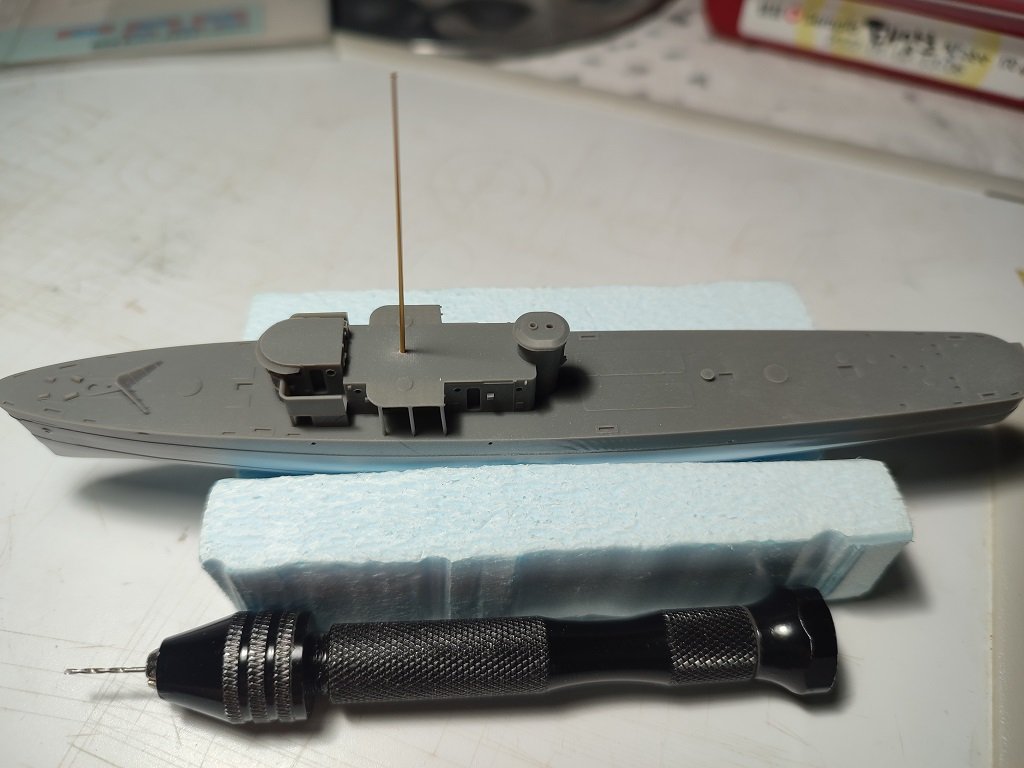

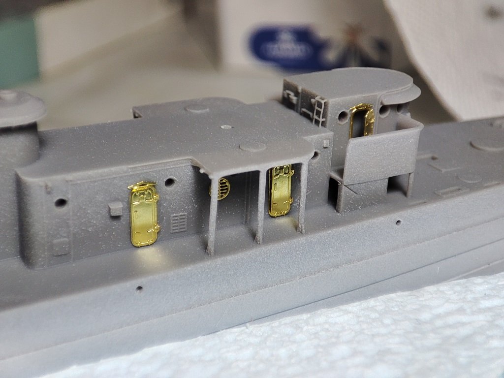

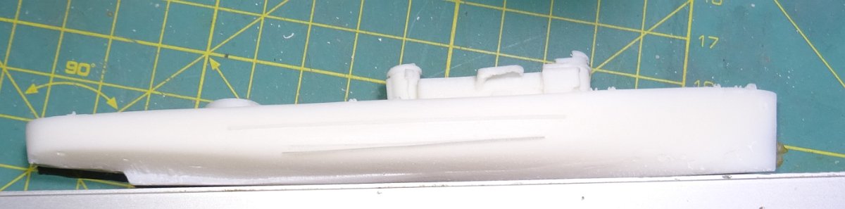

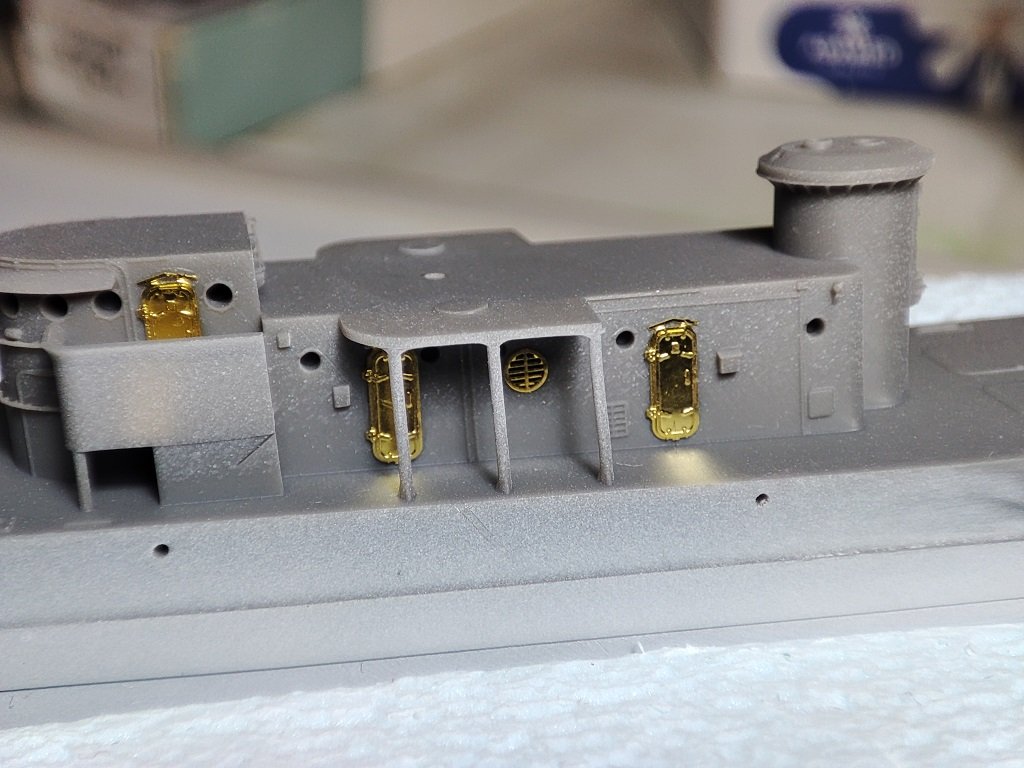

zaruk Napisano 14 Stycznia Share Napisano 14 Stycznia 1 godzinę temu, Szydercza Gała napisał: @zaruka ten Twój to bedzie w kisielu czy na prONciach? Na telewizorze w stołowym chcę postawić, więc w pełnej krasie, z całym kadłubem. Tylko te barokowe protezy wymienię na coś innego. Tymczasem, prowadzony niewidzialną ręką Pana Kierownika, postanowiłem podoklejać jakieś cośki po bokach nadbudówki. Pierwiej jednak przeprowadziłem próbne osadzenie masztu. Po udanej próbie, osadziłem po obu stronach po kilka par drzwi percepcji i wyloty dla klimy. 1 Cytuj Odnośnik do komentarza Udostępnij na innych stronach More sharing options...

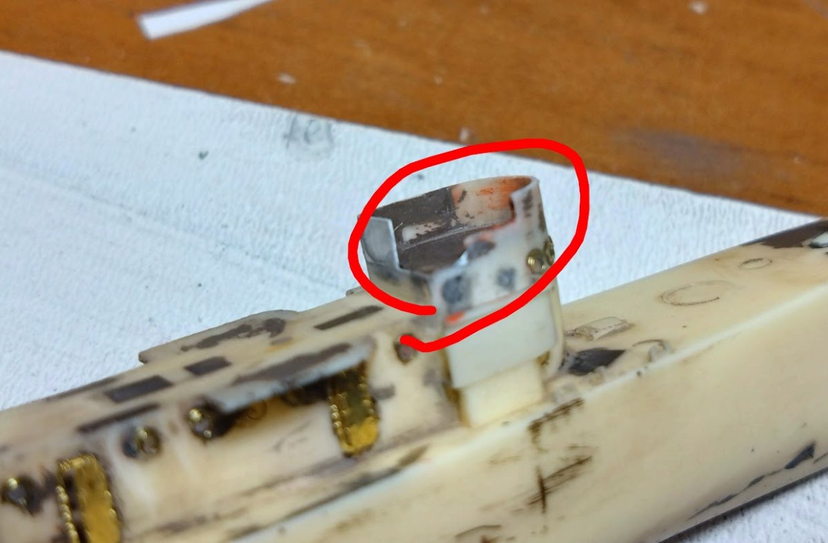

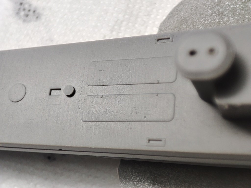

socjo1 Napisano 15 Stycznia Share Napisano 15 Stycznia (edytowane) W dniu 14.01.2026 o 20:16, Szydercza Gała napisał: Póki co musicie z kErownikiem CZymac fason @zaruk - Daj, ać ja pobrusye, a ty na narciech se poczywai. Tak sem brusił, że oklejam Ci ja bulajami i drzwiczkami nadbudówkę i kończę formować osłonę mostka ŁODPODSTAW. Wkleiłem tylną ścianę z jednej, z drugiej i hajda szlifować gombeczkom! WTEM! gombeczka zawadziła o fragment mostku i bzdriąg - kawał mostka się odfragmencił i wykapatultował w przestrzeń okołobiurkowOM. Co gorsza - równiez się zdematerializował... No nic, trzeba usypać mandalę AWRUK, przybrać pozycję lotusu i dorobić kolejny raz zdematerializowany fragment. raz. Cytat Póki co musicie z kErownikiem CZymac fason @Szydercza Gała Jak widać, kErownik póki co zamiast Czymać fason - #jedzieSiarOM. Edytowane 15 Stycznia przez socjo1 1 Cytuj Odnośnik do komentarza Udostępnij na innych stronach More sharing options...

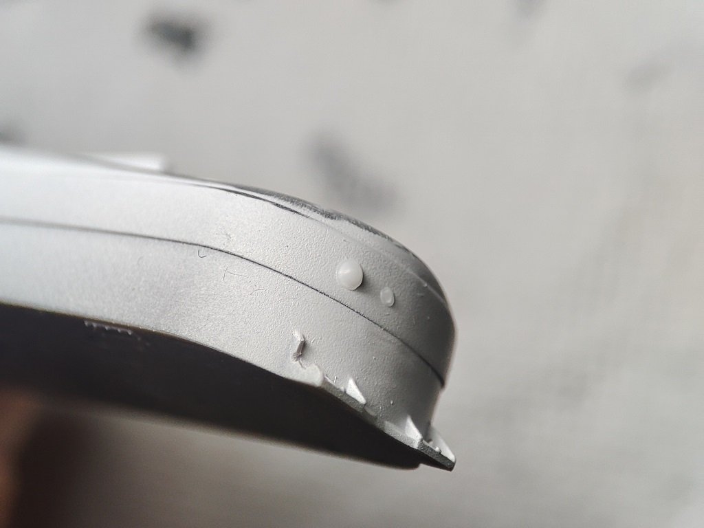

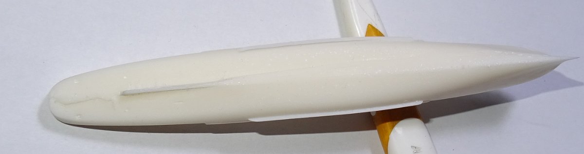

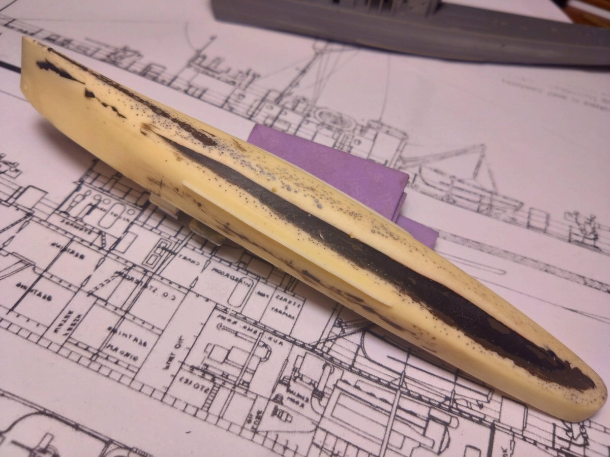

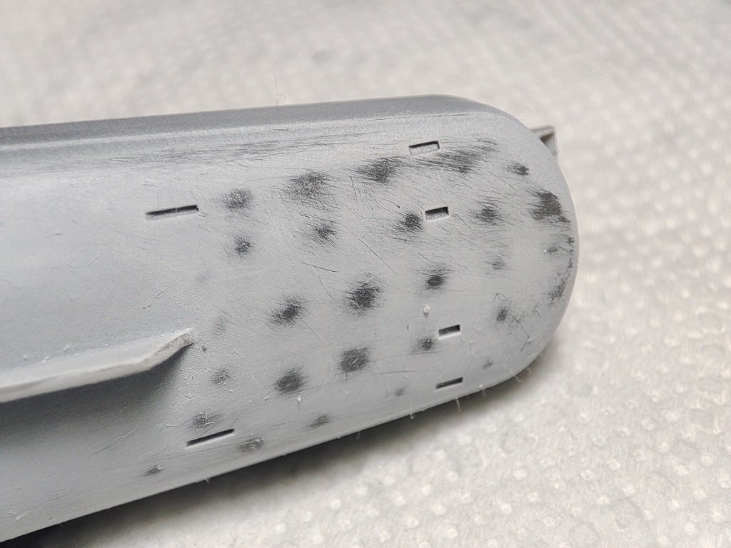

Lipa Napisano 20 Stycznia Share Napisano 20 Stycznia Zwiad zrobiony. Złamałem jedną stępkę przeciw przechyłową - bez znaczenia. Nie są rozmieszone symetrycznie więc do poprawki. Mój wypust ma zbyt gruby brzuszek. Najpierw zrównam stępkę od rufy do dziobu próbując CZymać geometrię. Potem usunę rufową część i wprowadzę poprawki. Następnie wkleję bardziej filigranowy kawałek tworzywa w jego miejsce. Myślę, że obejdzie się bez betoniarki szpachli Spacer w słońcu. 15 minutUF zaliczone. 1 Cytuj Odnośnik do komentarza Udostępnij na innych stronach More sharing options...
socjo1 Napisano 20 Stycznia Share Napisano 20 Stycznia Usuń te parówy nad stępkami przeprzeciwpochyłowymi. 1 Cytuj Odnośnik do komentarza Udostępnij na innych stronach More sharing options...
