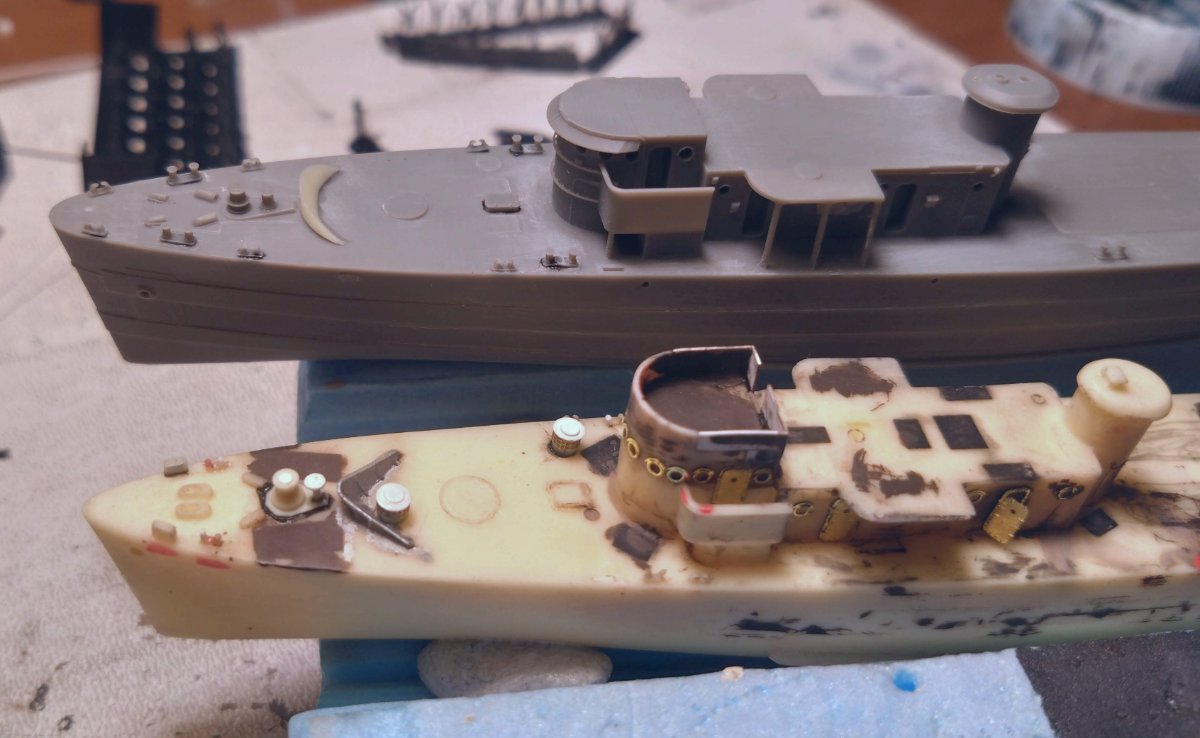

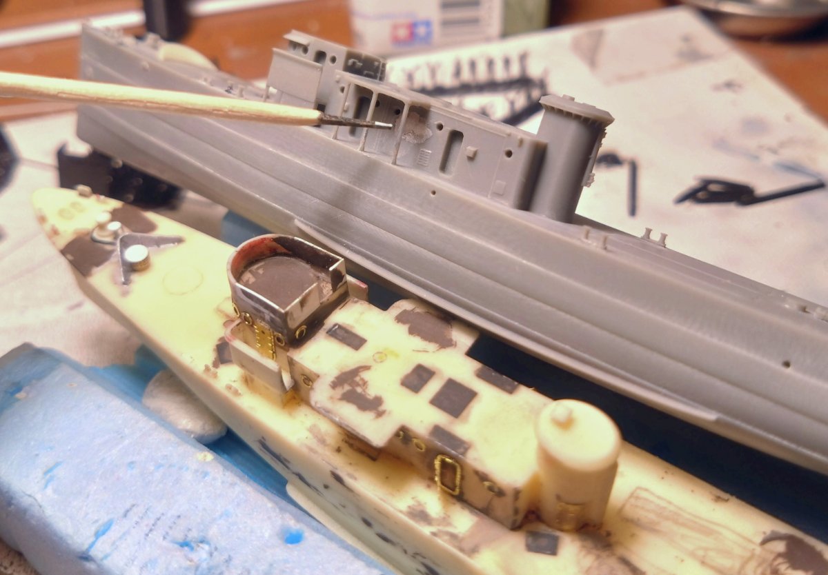

socjo1 Napisano 3 Lutego Napisano 3 Lutego (edytowane) No i co tam u Was, chłopaki???? Naprawdę, nie musicie na mnie czekać. Naprawiłem zepsuty przez siebie mostek. Podobnie uszkodzone od początku polery cumownicze. Podrasowałem kabestany kotwiczne i wentylatory - dorobiłem kratki z fototrawionej siateczki i detale w postaci krążków z wybijarki. Z obydwu modeli odpiłowałem falochrony na dziobie i pozamieniałem je. Teraz, jak widzicie, na Seedzie jest półokrągły, a na L'Arsenalu v-kształtny. Pewnie po podkładzie wyjdą jeszcze farfocle do obróbki. Bulaje wziąłem z zestawu SHIPYARD T35042. Jest on o tyle ciekawy, że bulaje nie mają zadnych ramek do wycinania, są od razu oddzielone od blaszki, trzymając się folii. Oszczędza to trochę czasu przy instalacji. Na koniec takie przypomnienie: ja relacji z budowy Seeda prowadzić nie będę. Nie tak się umawialiśmy Ale skoro już sobie w nim podłubuję, to podzielę się kilkoma wrażeniami. Pierwsze primo: Tworzywo druków 3 D jest bardzo twarde i kruche. Trzeba uważać, bo choćby potrafi mocno prysnąć w oko. Ale bardziej merytorycznie: uważajcie w czasie wycinania polerów cumowniczych, myślę że najlepiej jest wycinać je za pomocą żyletkowej piłki (np. czeskiej lub mojej ulubionej Hasegawy Trytool). W ten sposób ich nie połamiecie. Po drugie - w modelu jest za mało półkluz. Trzeba albo je dorobić, albo zaszpachlować otwory nań przeznaczone. W swoim modelu "zagłuszyłem" duże otwory na ścianach nadbudówki (wskazane wykałaczką) . Jakkolwiek z blaszkowymi siateczkami będą na modelu wygladać efektownie, nie widziałem takich na żadnym ze zdjęć oryginałów. Choć na jednym z planów coś podobnego wydaje się być... EDIT: No jednak nie, na planie to zupełnie inaczej wygląda - jeden z bulajów ma siateczkę. Dobrze zrobiłem! Pożegnam się z Wami starym norweskim porzekadłem: Ukkaråpete sövsjon krikkæla! Edytowane 3 Lutego przez socjo1 4 Cytuj

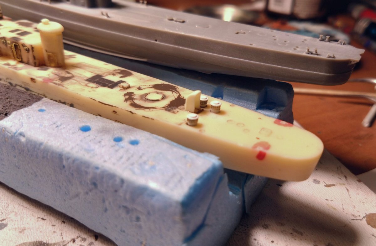

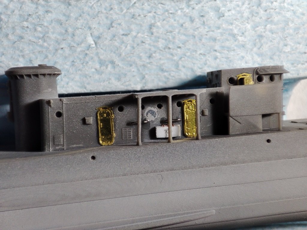

zaruk Napisano 11 Lutego Napisano 11 Lutego Trwają prace u podstaw, cegiełkowanie pokładu, wypełnianie ubytków... Ostatnio Wielki Mistrz raczył oznajmić, że żadnych wylotów klimatyzacji tam nie było. Cóż zrobić - piękne blaszki oderwałem, zaszpuntowałem nieistniejące w realu otwory. Dorobiłem brakujący bulaj, poręcze oraz zasobniki na kamizelki ratunkowe. Niewiele tego, ale na bezrybiu - wiadomo... 4 Cytuj

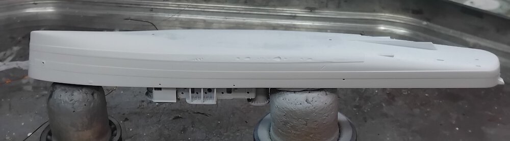

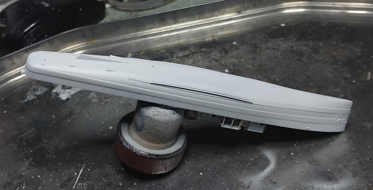

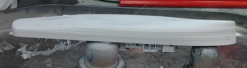

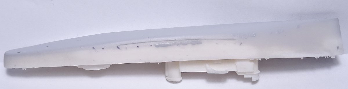

Lipa Napisano 14 Lutego Napisano 14 Lutego Wrzucam by zamieszać luft. Ostatnie poprawki i ruszamy dalej z kopyta Wszystko jest rzecz jasna do starcia. Dopiero wtedy przyjdzie właściwy, rozumISZ, podkłąd. Cytuj

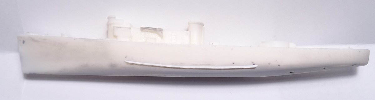

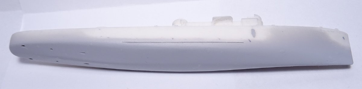

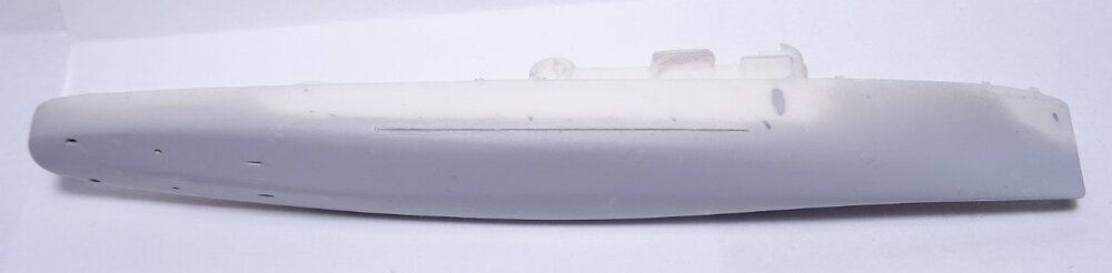

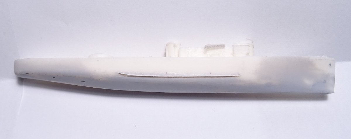

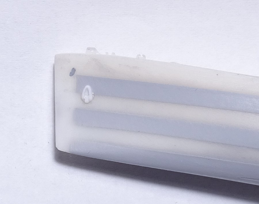

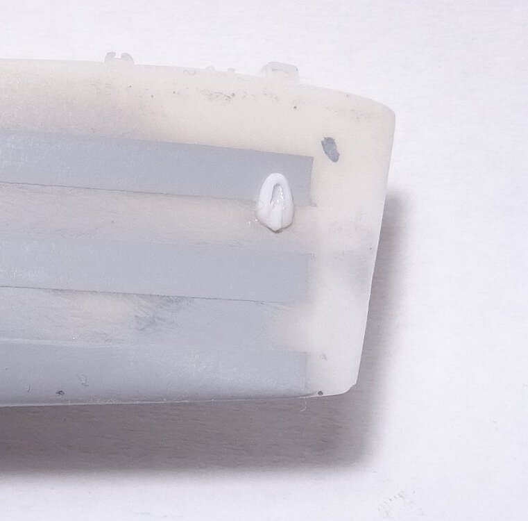

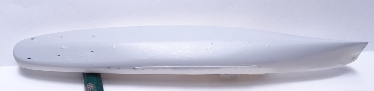

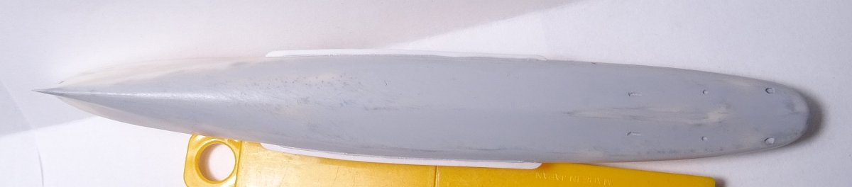

Lipa Napisano 15 Lutego Napisano 15 Lutego Dorobiłem stępki przeciw przechyłowe. Są nieco za długie jak patrzę na rysunek, który któryś z Was wrzucił w tym wątku. Wygłaskałem ładnie kadłub i miałem malować pasy poszycia ale wylazły mi dziury pod dziobem gdy robiłem ostatnie testy paznokciowe.... Zerknijcie fachowymi oczyma. 2 Cytuj

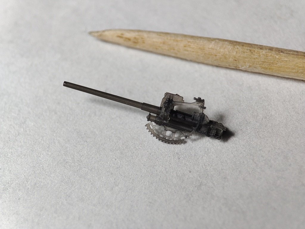

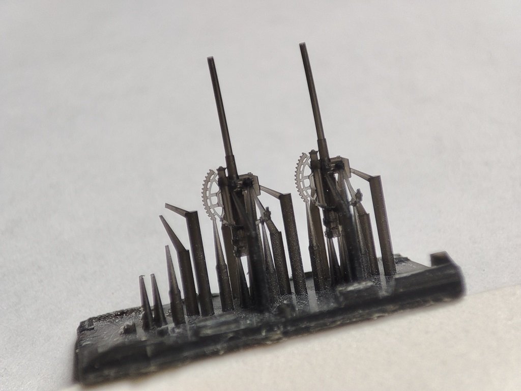

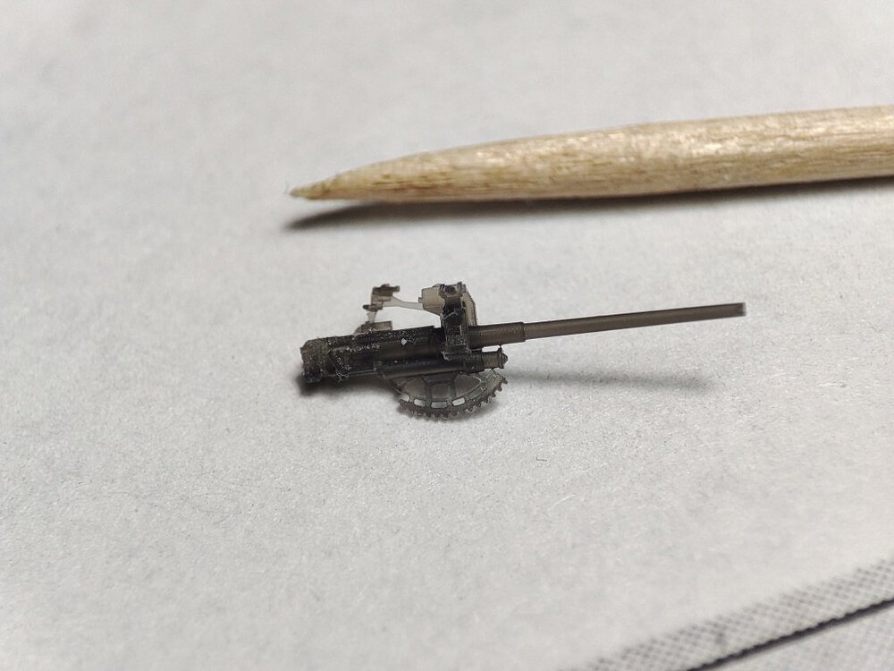

zaruk Napisano 16 Lutego Napisano 16 Lutego "Klątwa doliny węży" nie dostarczyła mi takich emocji, jak wycinanie "największych" dział na okręcie. Dwa udało mi się wyciąć bez szwanku, trzecie - zapasowe - uszkodziłem mimo, że nie wycinałem go Rekomenduję najostrzejszy skalpel w kuchni, piłka może się nie sprawdzić. 3 Cytuj

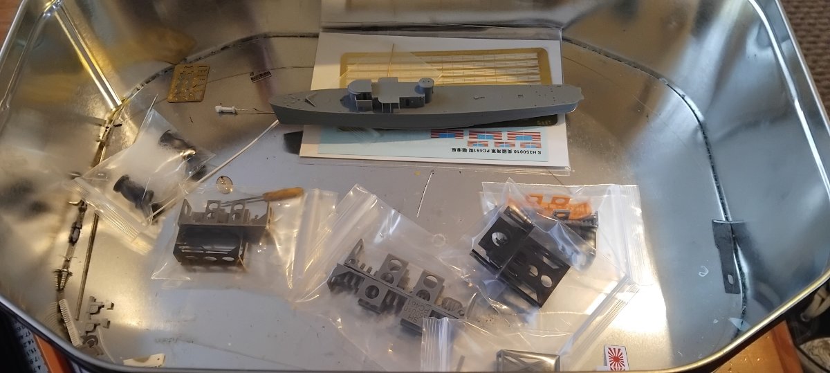

Szydercza Gała Napisano 17 Lutego Autor Napisano 17 Lutego No to jestem libsieny Komisyjnie przeprowadziłem dzis planktona z jego pudełka do stoczniowej puszki. Także koniec udawania że coś sie tu dzieje. DO ROBOTY 2 Cytuj

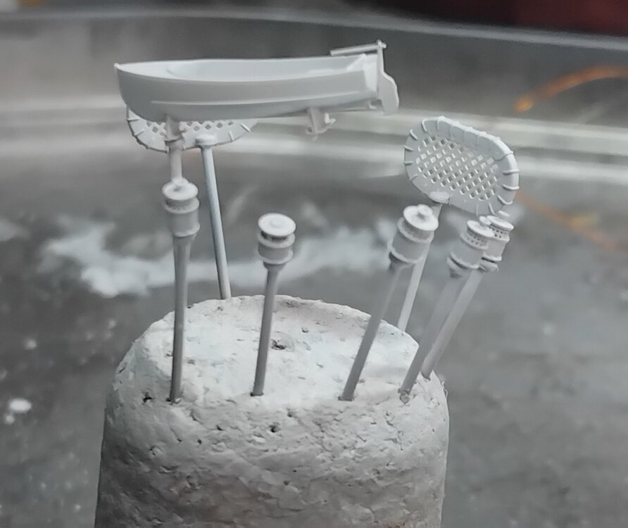

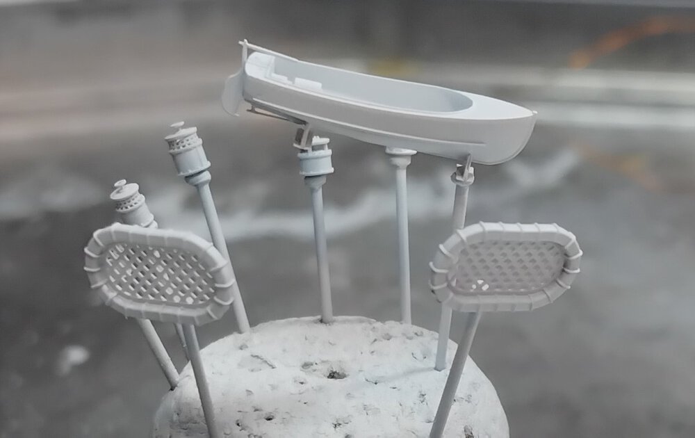

Szydercza Gała Napisano 18 Lutego Autor Napisano 18 Lutego (edytowane) Nie ma miENtkiej gry Siur numer 2 i troche osprzętu. Mniej obytym z wydrukami fspułmodelażom podpowiadam: zbananowane elementy w stylu tych tratew wystarczy podgrzac suszarką i wyprostować. Tych zywic nie trzeba maczać we wrzątku. Edytowane 18 Lutego przez Szydercza Gała 2 Cytuj
