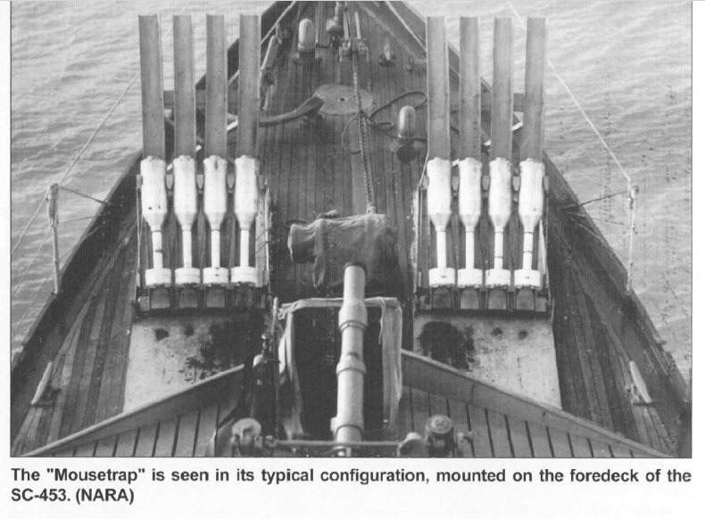

Lipa Napisano 28 Listopada 2025 Share Napisano 28 Listopada 2025 10 godzin temu, socjo1 napisał: Dajesz! 1132 ma kilka fotek, można się wzorować. https://www.navsource.net/archives/12/011132.htm Na rufie będzie Bofors, na jednym ze zdjęć widać siatki bezpieczeństwa na relingach, co najmniej 3 Oerlikony, Moustraps na dziobie (moge się podzielić). I masz warshipa jak malowanie! Oczywiście, pozostaje spora doza interpretacji przy tak słabbym materiale ilustracyjnym. Możnaby np. założyć, że miał drugi możdzierz bomb głębinowych (K-gun) przed Boforsem, wraz z dodatkowymi zasobnikami b.g. Sporo młodszych okrętów było tak wyposażonych. Barwy kamuflażu sa znane, trzeba by tylko znaleźć "pattern" na drugą burtę, albo coś sobie założyć. Matko Boska Kusicielko co w modelarskiego stoisz drzwiach... Nie pozostaje nic innego jak tylko wejść w ten układ 39 minut temu, zaruk napisał: O, to żeś mnie zaciekawił. Granatowa pręga na szarym to byłoby coś. Czy jednak te rozważania o schematach malowania USN mają tu zastosowanie? Bandera, jaka nosi ten pływak, przypomina tylko w niewielkim stopniu amerykańską... Takie coś? Zanim wytarzacie mnie w oryginalnej farbie i kartkach z próbnika RAL Classic, chciałbym poinformować, że pierwszy raz mam styczność z JuEs Nejwi Szukając jakiegoś zestawu US Navy natrafiłem na coś takiego https://www.mojehobby.pl/products/ATOM-20603-WWII-US-Navy-Ships-Camouflage-Colors-Set.html Same farby to pewnie błoto z gruzem ale może kolorki by się nadawały jako odnośnik? Cytuj Odnośnik do komentarza Udostępnij na innych stronach More sharing options...

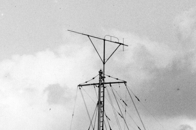

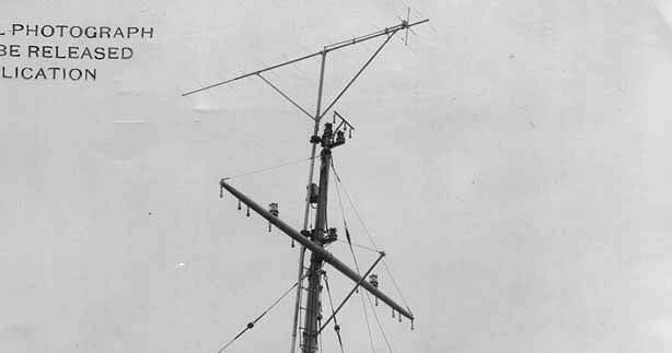

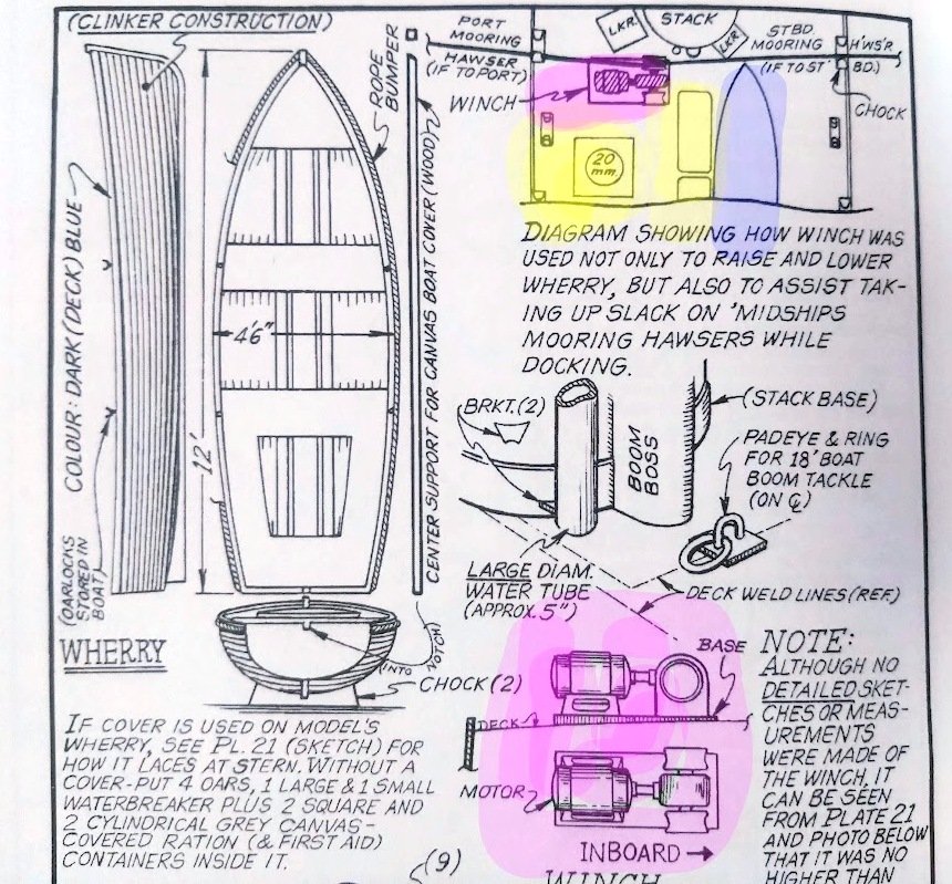

socjo1 Napisano 28 Listopada 2025 Share Napisano 28 Listopada 2025 (edytowane) 8 godzin temu, M.A.V. napisał: jeszcze trochę spamu.... jakby kto chciał rzeźbić Osobiście wybiorę opcję aftermarketową i zamówię ją sobie przez MojeHobby Ale powiedz proszę - skąd masz te materiały? I jeszcze pociągnę Cię trochę za język, albo raczej - za twardy (dysk). Bardzo mnie interesuje elektroniczne wyposażenie tych okręcików - anteny, to co można zobaczeć na rei i co to oznacza. Czy masz może jakieś zblizenia, diagramy to ilustrujące? Kilkanaście patrolowców przebudowano na okręty kontroli lądowania inwazyjnego i jestem ciekaw, jak wyglądały u nich te różne systemy (IFF, LORAN/GEE itd). Godzinę temu, Szydercza Gała napisał: Kolego @Kingfisher pomierzcie tego HS'owego boforsa proszę szczególnie podstawę, a już najlepiej byłoby jakbyśta mi zrobili scan stawiając go na skanerze jakby był pokladem. Do takiego obrazka jeden wymiar mi wystarczy. Szkoda bez sensu stać z robota i czekać aż te nasze przyjdą.... Sprawdź PW - wczoraj Ci wysłałem pomiary Tomka, nawet ze zdjęciami. Godzinę temu, zaruk napisał: Czy jednak te rozważania o schematach malowania USN mają tu zastosowanie? Bandera, jaka nosi ten pływak, przypomina tylko w niewielkim stopniu amerykańską... Wersja krótka: tak, mają. Wersja długa: będzie przy okazji któregoś z czwartków jako prezentacja playmate tygodnia. Wersja lekkopółśrednia: okręt był darem USA dla Norwegii. Do 1945 stacjonował w USA i bujał sie z konwojami dyndającymi wzdłuż wschodzniego wybrzeża. Nie ma powodu zakładać, że Norwegowie sobie nagle wymyślili własny kamuflaż. Tak jak Polacy, Wolni Francuzi, Holendrzy i pewnie jeszcze parę innych nacji nie wymyślali własnych schematów, tylko korzystali z malowań państw, przy których boku dane im było słuzyć. Edytowane 28 Listopada 2025 przez socjo1 Cytuj Odnośnik do komentarza Udostępnij na innych stronach More sharing options...

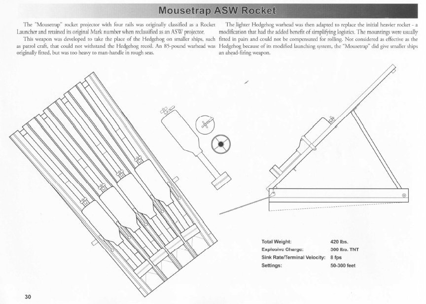

M.A.V. Napisano 28 Listopada 2025 Share Napisano 28 Listopada 2025 5 godzin temu, socjo1 napisał: Ale powiedz proszę - skąd masz te materiały? a są do tej myszołapki jakieś "gotowce" ? ( dla kolegi pytam ) a materiały są z publikacji o Braciach Mniejszych Drewnostruganych : 1 Cytuj Odnośnik do komentarza Udostępnij na innych stronach More sharing options...
socjo1 Napisano 28 Listopada 2025 Share Napisano 28 Listopada 2025 (edytowane) 43 minuty temu, M.A.V. napisał: a są do tej myszołapki jakieś "gotowce" ? Zbychu, możesz sobie tę myszołapkę wyrzeźbić W dniu 10.11.2025 o 14:53, socjo1 napisał: Oczywiście (zestaw mousetraps) Eeeeech... Edytowane 28 Listopada 2025 przez socjo1 Cytuj Odnośnik do komentarza Udostępnij na innych stronach More sharing options...

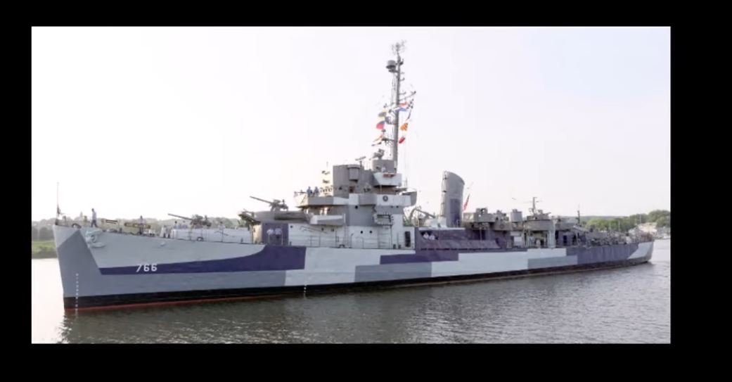

socjo1 Napisano 29 Listopada 2025 Share Napisano 29 Listopada 2025 Czyż nie jest przyjemny? 5 Oerlikonów, niebrzydkie malowanie, późny więc full-wypas i świetna sceneria. Pewnie 1945 rok... 1 Cytuj Odnośnik do komentarza Udostępnij na innych stronach More sharing options...
M.A.V. Napisano 29 Listopada 2025 Share Napisano 29 Listopada 2025 (edytowane) 12 godzin temu, socjo1 napisał: ...Pewnie 1945 rok... na 200% , PC-1224 wszedł do służby pod koniec stycznia '45 EDIT ------------ Hopy idziemy na rekorda , nic nie ruszyło a już 6 strona wONtku Edytowane 29 Listopada 2025 przez M.A.V. Cytuj Odnośnik do komentarza Udostępnij na innych stronach More sharing options...

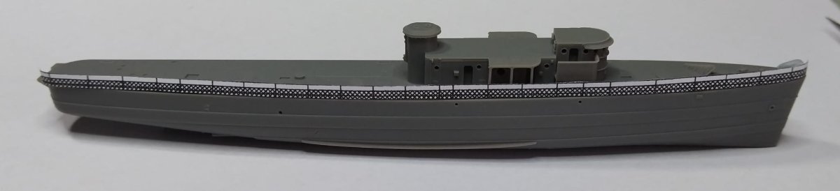

Szydercza Gała Napisano 30 Listopada 2025 Autor Share Napisano 30 Listopada 2025 Cośtam sie dzieje, pierwsza przymiarka, nie było trzeba wielu korekt... 2 Cytuj Odnośnik do komentarza Udostępnij na innych stronach More sharing options...

zaruk Napisano 1 Grudnia 2025 Share Napisano 1 Grudnia 2025 15 godzin temu, Szydercza Gała napisał: Te relingi to zestawowe? Cytuj Odnośnik do komentarza Udostępnij na innych stronach More sharing options...
socjo1 Napisano 1 Grudnia 2025 Share Napisano 1 Grudnia 2025 (edytowane) 6 minut temu, zaruk napisał: Te relingi to zestawowe? Nie, to jest to co Michu nam rysuje do blaszki... Przymiarka projektu wydrukowanego na papierze, zanim zleci się do trawienia. Zestawowe mają jakiś nieprzyjemny feler z tą siatką, czy też w ogóle jej nie mają... Edytowane 1 Grudnia 2025 przez socjo1 Cytuj Odnośnik do komentarza Udostępnij na innych stronach More sharing options...
M.A.V. Napisano 1 Grudnia 2025 Share Napisano 1 Grudnia 2025 Godzinę temu, socjo1 napisał: ...w ogóle jej nie mają... TAK 2 godziny temu, donalyah00 napisał: moje próby analizy źródeł historycznych (na znany mi temat) przyniosły mnóstwo halucynacji maszynowych.... przeprowadziłem jakiś czas temu podobne dwa eksperymenty i efekty podobne - może to kwestia że te darmowe maszyny wypluwają na szybko byle co lub to co znajdą przez google @jawkers - a próbowałeś mu zadać jakieś bardziej pomocne rzeczy - np. wynajdywanie zdjęć Cytuj Odnośnik do komentarza Udostępnij na innych stronach More sharing options...
