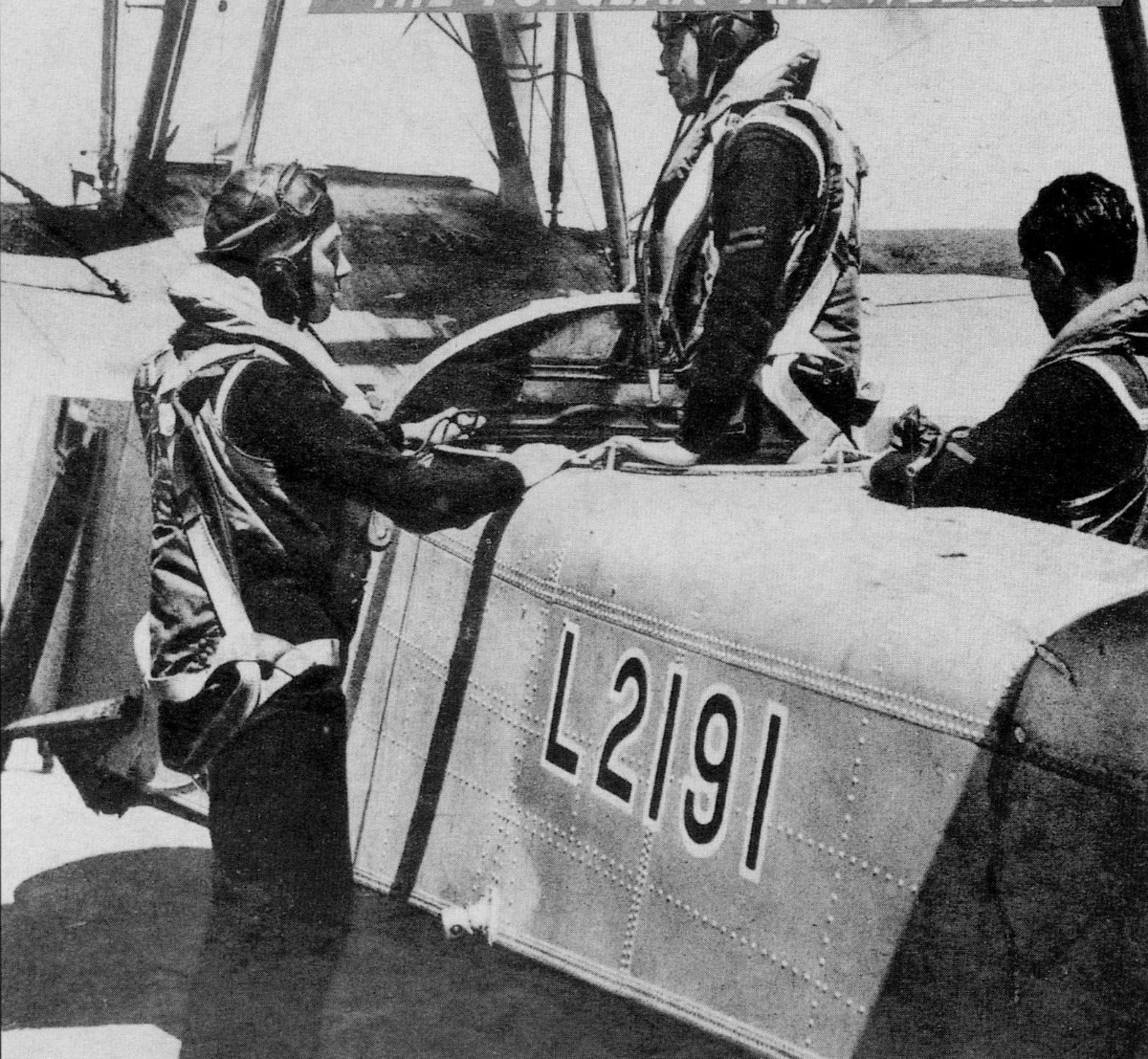

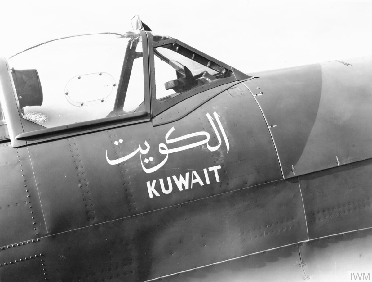

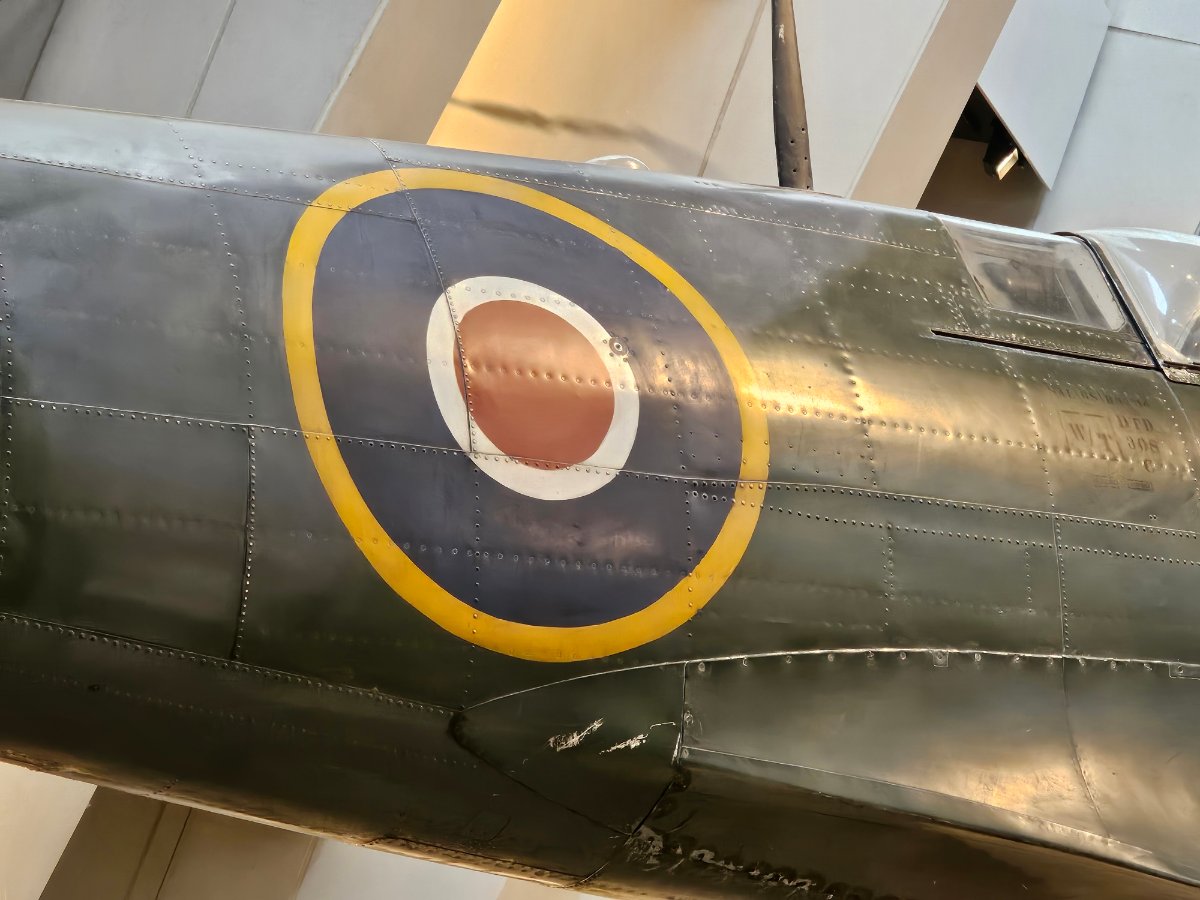

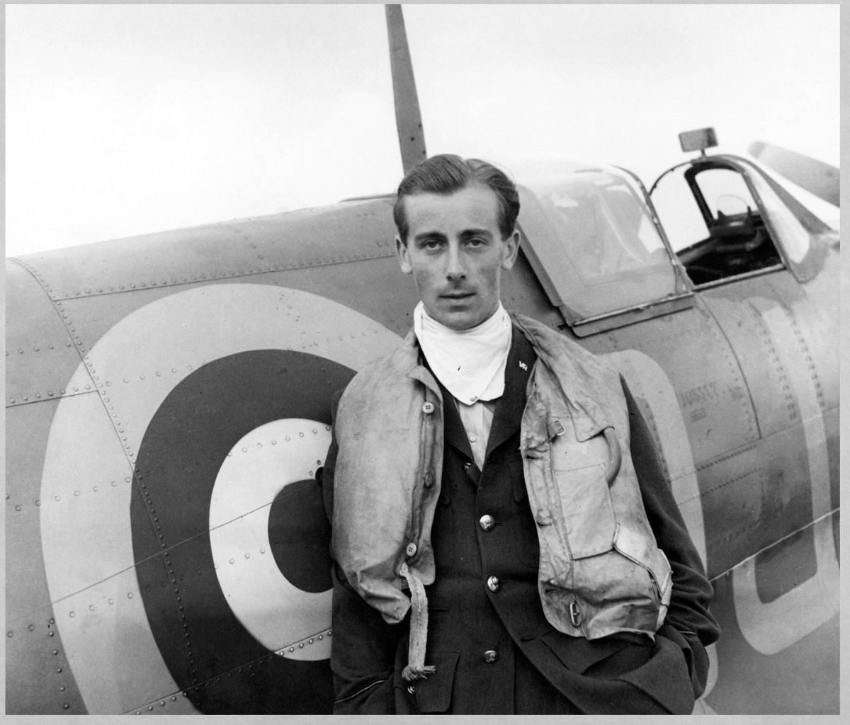

Dyskutowaliśmy już o tym i pokazywałem, że Spitfire był gęsto nitowany. Nie wiem, czy ważniejsze jest to, żeby się podobało, czy to, żeby było tak jak na prawdziwym samolocie. Kwestia filozofii. A na Spitfire było naprawdę gęsto (zdjęcie moje):
I to nie jest tylko kwestia ich widoczności na egzemplarzu muzealnym. W czasie wojny wyglądało to tak samo:

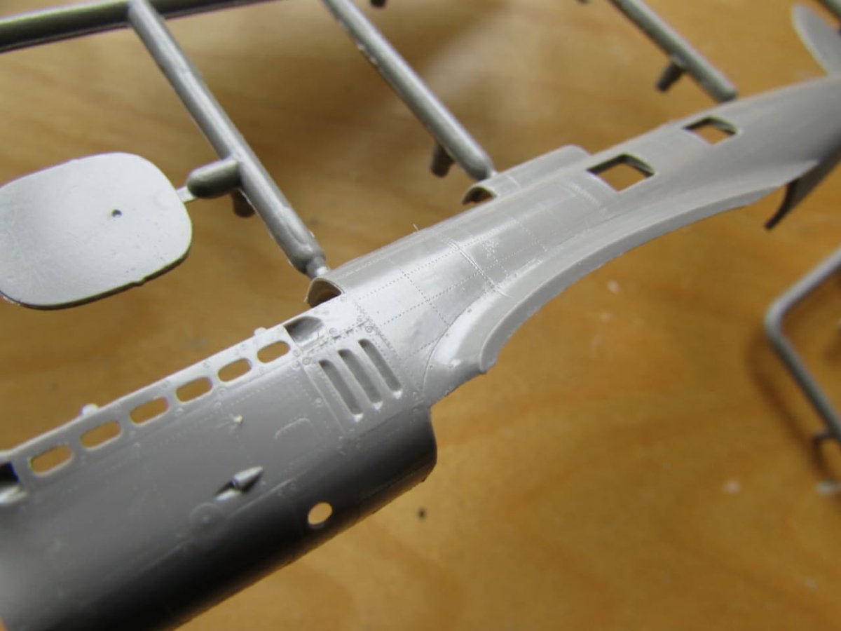

A ze komuś się nie podoba.... To już chyba trzeba mieć zastrzeżenia do konstruktorów, którzy równolegle projektowali to:
W sumie niewielka różnica...

@Skawinskiten temat był już wałkowany wielokrotnie w wątku IBG i nie ma sensu do niego wracać. Nity jako dziurki podkreślone ciemnym washem "odstają" wizualnie na miniaturze znacznie mocniej, niż na oryginale, to chyba nie podlega dyskusji.
Ja mówiłem tylko i wyłącznie o tym, że w takiej formie dominują optycznie nad poszyciem na modelu. Kwestia, czy skalując rzeczywisty obiekt rozmiar łba i odstępy się zgadzają, jest tutaj dla odbioru modelu drugorzędna.

To jest przede wszystkim pytanie czy:
- robisz model do oglądania "na żywo" - wtedy mocniejszy wash podkreśli te malutkie detale i będzie to wyglądało w sam raz
- robisz model "do makro" - wtedy mocny wash będzie przerysowany i warto pozostać przy delikatniejszych odcieniach/ograniczonym washu.
Nie wiem, czy jest tu złoty środek. Jeśli ktoś ma na to sposób, to chętnie poczytam. I zastosuję.

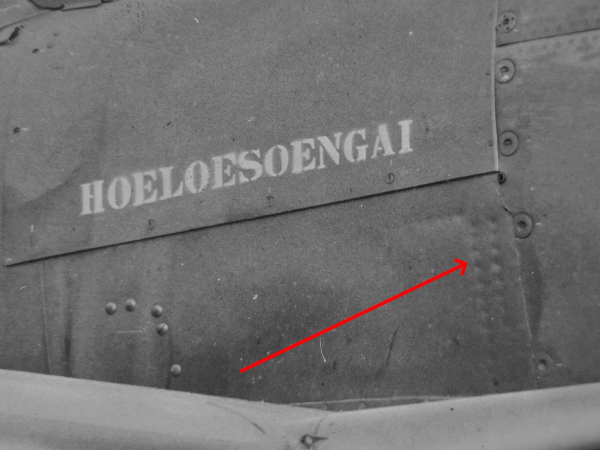

Ale argumentowanie, że tak było na prawdziwym samolocie to lekka przesada, bo gdyby na prawdziwym samolocie były takie otworki to by poszycie spadło na ziemię.

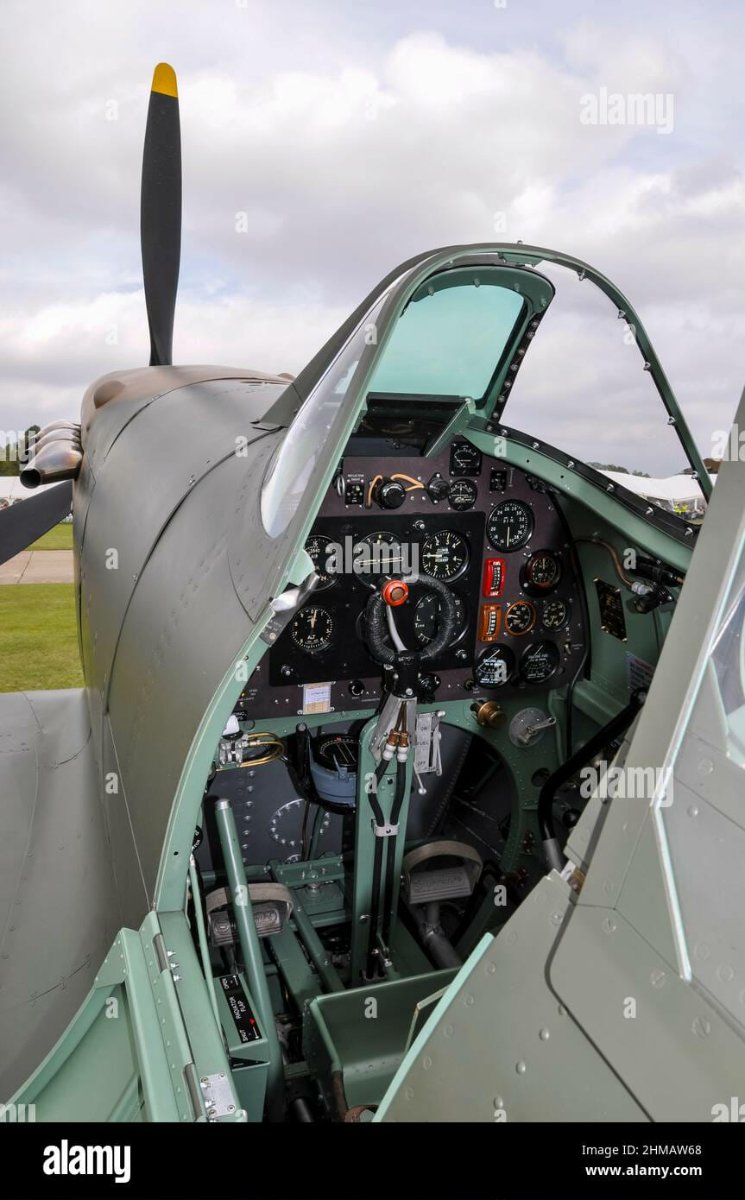

Co do minusika, to na zbliżeniach z drzwiczkami - trochę psują odbiór tego zmalowanego cuda. Zwłaszcza że odchudzenie od niewidocznej strony to na pewno nie byłby dla Ciebie żaden kłopot. Teraz trochę wygląda to jak polowa modyfikacja chroniąca przed skutkami działka MG FF ^^

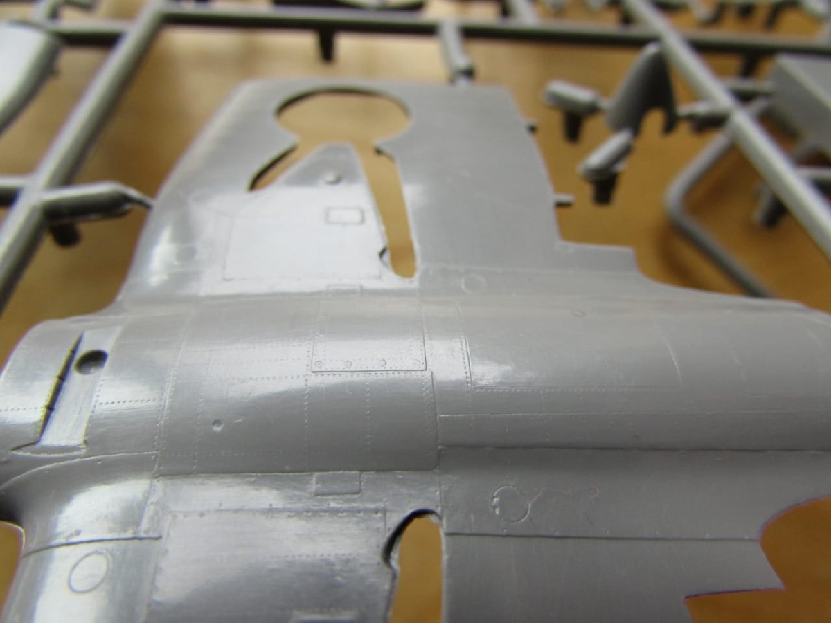

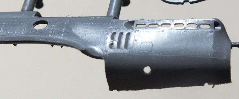

Poruszę też minusik samej miniatury, na który zwróciłem u siebie ostatnio uwagę po podkładowaniu, u Ciebie też jest widoczny - ergo nieśmiało skwituję, że to kwestia samego zestawu. Te wypukłe nity są moim zdaniem... zbyt drobne. Częściowo (w niektórych miejscach) są prawie niewidoczne, a jeśli nawet nie próbują zanikać, to zostają przytłoczone przez gabaryty wklęsłych. Na chwilę obecną wierzę, że Eduard jednak zrobi na tyle zamieszania swoją piątką na rynku, że jak rodzimy producent dojdzie do jej wydania, to projekt pod tym względem zaliczy "upgrejd". Czyt. zadziała po prostu niewidzialna ręka wolnego rynku 😛

Można powiedzieć, że to moda z 1936 roku. Przypomnę, że my wtedy jeszcze P.11c klepaliśmy.
A mimo to nie spadało:
Ale zgodzę się z kolegami, że do zdjęć makro czarny wash nigdy nie jest idealny, tu jednak delikatniejsze odcienie i różnicowanie kontrastu (np. ciemniejszy wash na skrzydłach przy połączeniu z kadłubem, może też srebrny w tych okolicach, do tego niemal niewidoczny wash lub nawet jaśniejszy niż kamuflaż na końcach skrzydeł i usterzeniu) by się lepiej sprawdziło. Do zdjęć makro. Natomiast bardzo chciałbym zobaczyć model na żywo. Pytanie, czy będzie można go zobaczyć w Bytomiach.

Hmm, nie do końca chyba rozumiem - że drzwiczki są za grube?  Myślałem nad ich odchudzaniem, ale żeby to było spójne musiałbym też odchudzić burtę, bo pasują do jej grubości. Wniosek na przyszłość.

Wybiegając trochę w przyszłość (nie wiem jeszcze, czy bliższą, czy dalszą) na pewno do swojego ulepa będę projektował pod druk. Myślę, że lekko ściemniając przy zawiasie, nie trzeba będzie niczego odchudzać - tak więc, jeśli nie wkleiłeś pancernych drzwiczek na pancerny klej, to podmiana będzie prosta 😉

Być może dlatego, że to nie otwory, a wgłębienia.
Jeśli również jesteś fanem staro-ICMowego podejścia do powierzchni, mrugnij dwa razy. Szkoda, że się nie przyjęło, tzn. świat nie był na to gotowy. W sumie nie dziwne, zwłaszcza że (jeśli dobrze kojarzę) to nie są klocki lego, a odtwarzanie powierzchni to musiała być prawdziwa mordęga.
