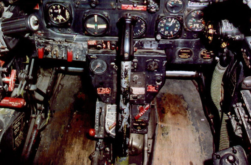

Witam.
Co do podłogi. Faktem jest, że była wykonana ze sklejki ale pokrywano ją specjalną, antypoślizgową farbą ( tą samą, którą stosowano do robienia chodników na skrzydłach ). Była ona w kolorze czarnym. Nie zamalowywano jedynie pokryw i innych elementów wykonanych z metalu - te często pozostawiano w naturalnym kolorze.
Poniżej - fotka zachowanego P-51 D z muzeum w Dayton, Ohio. Ze względu na wiek czarna farba na podłodze jest mocno wytarta, ale nadal widać jej resztki.
Poza tym, na wielu P-51 D w służbie amerykańskiej prawie cały kokpit był malowany na czarno - łącznie z wewnętrznymi powierzchniami szkieletu osłony kabiny.
