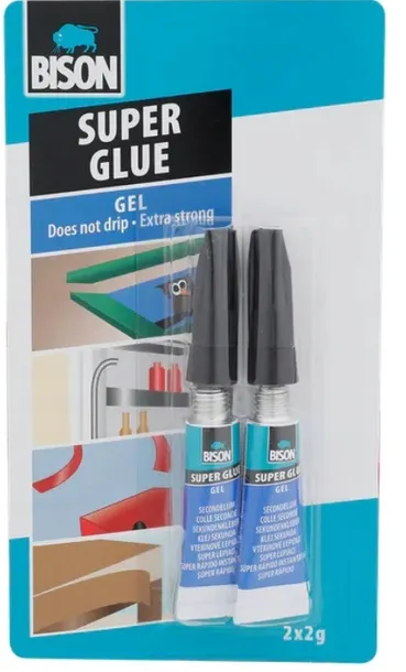

robertmodelarz Posted May 29 Share Posted May 29 18 godzin temu, Tomasz_Dusza napisał: Witam Używałem do niedawna klej cyjanoakrylowy UHU Ultra Fast 3g ale ciężko konkretnie ten dostać. W związku z tym czy możecie mi poradzić jakiś klej CA w tubce(opakowaniu typu Kropelka) taki aby szybko łapał tzn. kleił??? Ja do klejenia druku 3d i elementów fototrawionych używam taniego CA: Quote Link to comment Share on other sites More sharing options...
