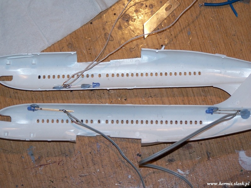

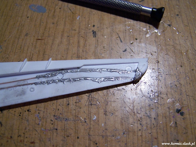

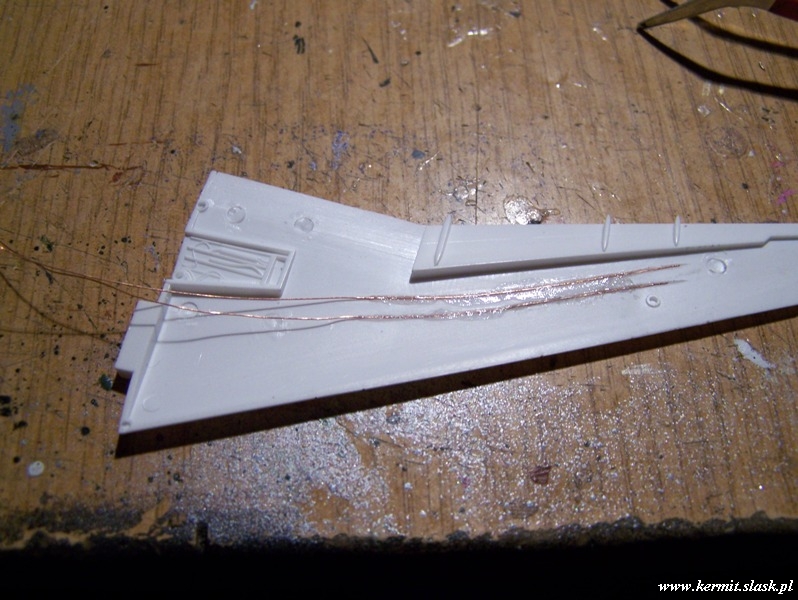

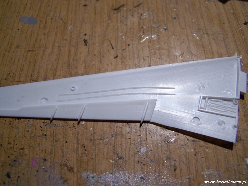

Kermit Napisano 22 Czerwca 2009 Share Napisano 22 Czerwca 2009 Coś ucichło w naszym projekcie... Postaram się więc coś tutaj ruszyć. Miałem chwilkę czasu, więc zabrałem się za mojego A319. Dołożyłem trzecią diodę: Następnie zabrałem się za prawe skrzydło. Tradycyjnie wykonałem dwa rowki na druty: Ułożyłem w nich dwa miedziane druciki: Jak widać, tym razem nie lutowałem ich do diody. Postanowiłem wypróbować pewien specyfik, a mianowicie klej przewodzący. Dalsze połączenie elektryczne będzie się właśnie na nim opierać. Rozrobiłem mieszankę i nałożyłem na skrzydło, jako dalszy ciąg przewodów: Teraz pozostało tylko odczekać, aż stwardnieje, i można robić próby. Mam nadzieję, że dioda zaświeci; w przeciwnym przypadku będzie trzeba trochę pokombinować, aby to poprawić... Dodatkowo przypomnę o moim wcześniejszym pytaniu: Jako, że powstał dział Projekty Grupowe, może poprosić moderatora, aby przeniósł nasz wątek do tego działu?Pytanie nadal aktualne; dołączamy do działu? Pozdrawiam Cytuj Odnośnik do komentarza Udostępnij na innych stronach More sharing options...

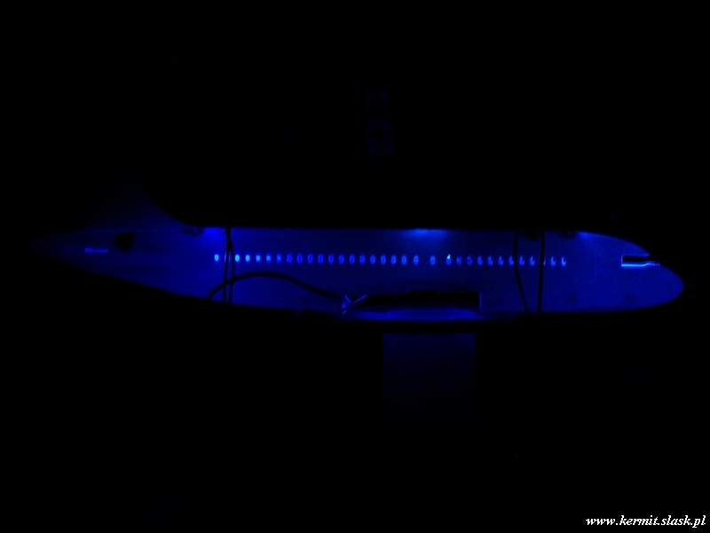

Kermit Napisano 3 Lipca 2009 Share Napisano 3 Lipca 2009 Kolejny mały update - dzisiaj sprawdziłem, czy ten lakier / klej rzeczywiście przewodzi, chociaż byłem sceptycznie nastawiony. Jednak, jak się okazało, dioda zaświeciła pełnym blaskiem (rozładowana bakteria 9V (napięcie 7.5V), rezystor 1kOhm). Tak więc skrzydełko elektrycznie gotowe. Sprawdziłem także układ niebieskich diod w kadłubie - wszystkie okienka równo się "świecą": Pozdrawiam Cytuj Odnośnik do komentarza Udostępnij na innych stronach More sharing options...
