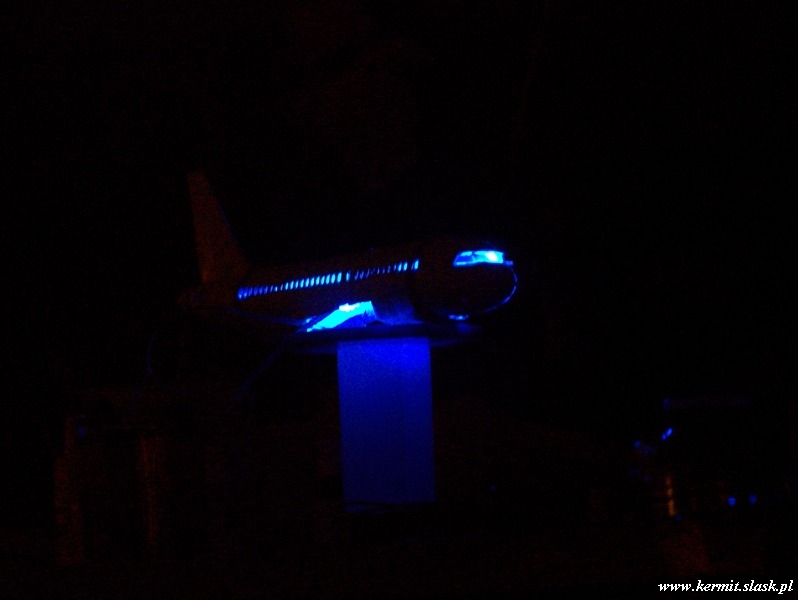

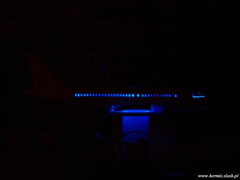

No i mam mały upgrade. ;)
Kermit czym będziesz od środka malował aby nie było prześwitów?
Wpadłem na ciekawy pomysł rozwiązania tego problemu i chyba się sprawdził. ;)

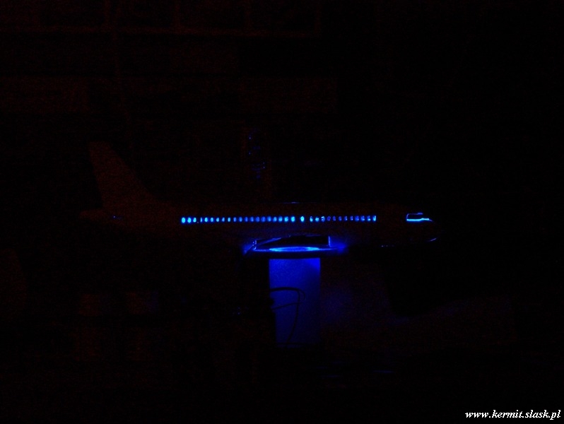

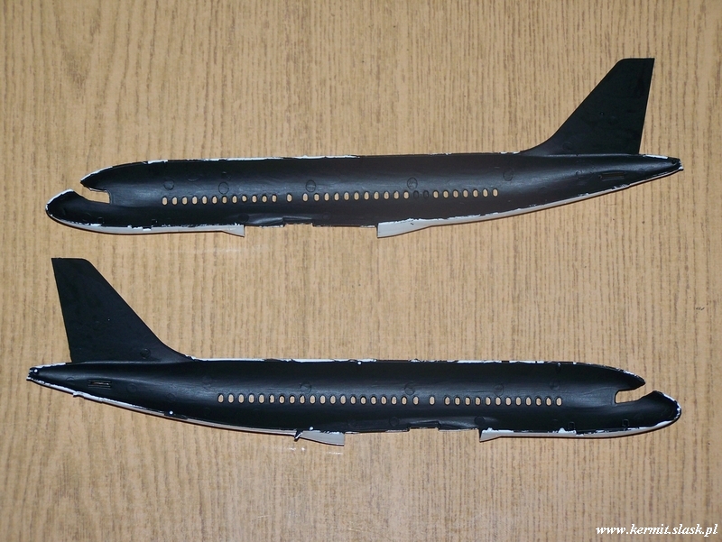

Aby nie było prześwitów, pomalowałem wnętrze na czarno:

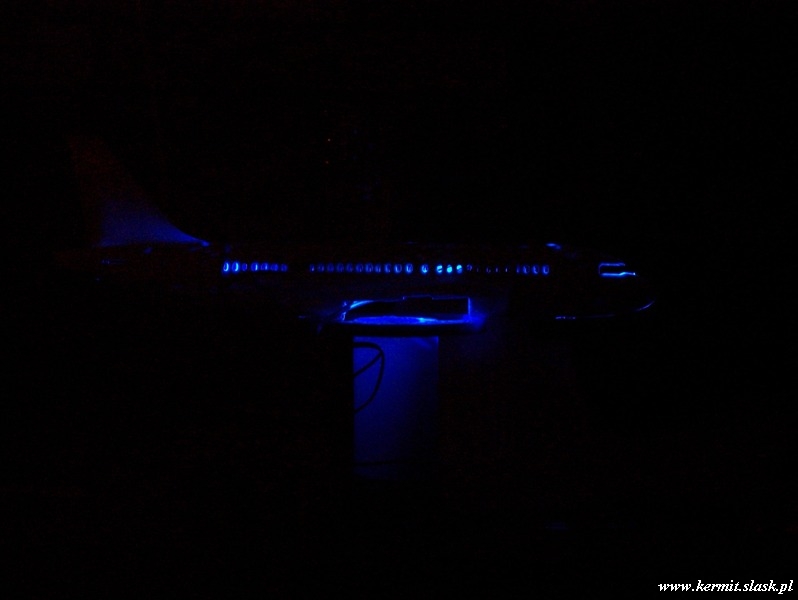

I zgodnie z przewidywaniami tak też się stało:
Pomysł ten potwierdził także kolejne moje przewidywania, że z powodu właściwości absorpcji światła przez kolor czarny podświetlenie będzie o wiele mniej widoczne przez okienka. Ale NATO też już mam pomysł. ;)

Kermit pomaluj do połowy statecznik pionowy w środku bo moze prześwitywać
KonDi ma rację. Podstawa statecznika jest szersza, niż jego szczyt, i przez podstawę będzie się dostawało światło.

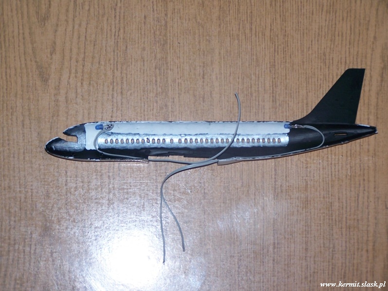

Też to później zauważyłem, macie rację. Zatem druga warstwa czarnego i zarazem pierwsza na statecznik:
Przypomina mi to malowanie samolotów linii Acta...
Teraz dalsze prace - nad tym, aby światło było intensywniejsze. ;)

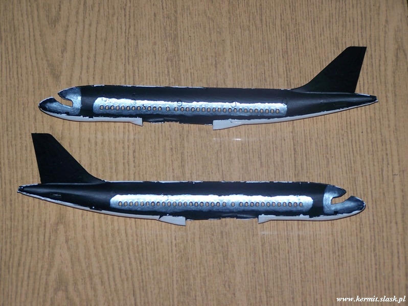

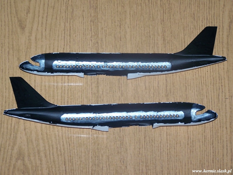

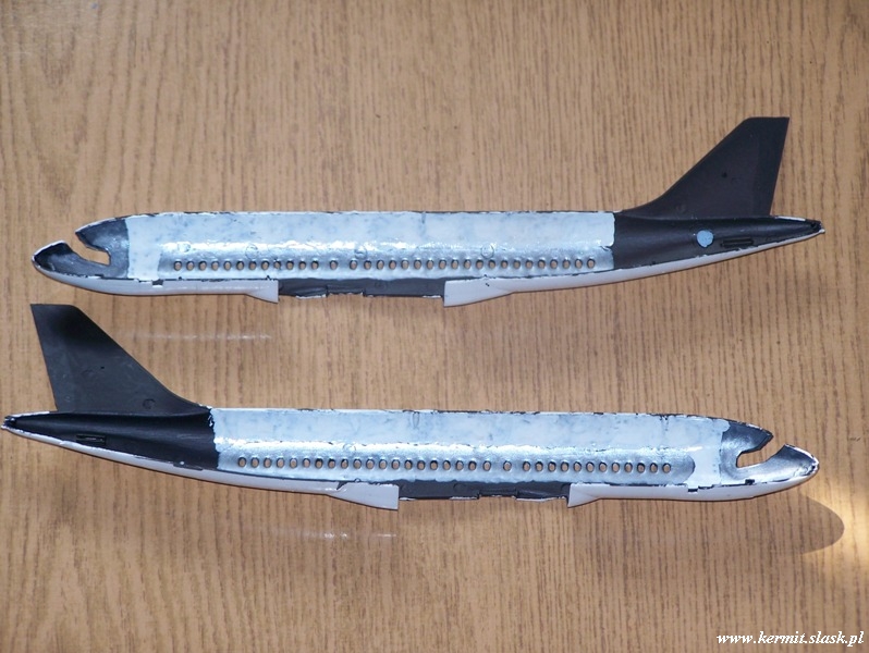

Pomysłem tym jest nałożenie jasnych warstw farby wewnątrz. Patrząc przez okna, widzimy przeciwległą ściankę samolotu, od której odbija się światło. Zatem ścianka ta nie może być czarna, tylko jasna. Na początku chciałem ją pomalować na biały kolor, ale pomyślałem, że w dzień nie będzie się ona tak dobrze prezentować, jak w kolorze srebrnym. Zatem od wewnątrz na wysokości okien ścianka została pomalowana na kolor srebrny.
Warstwa pierwsza:
Warstwa druga:
I oczywiście test oświetlenia:

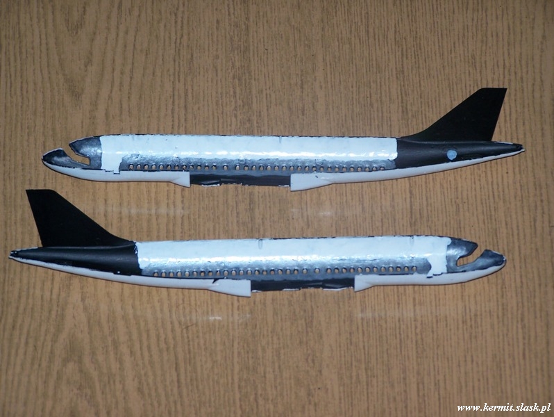

Jest już dużo lepiej. Postanowiłem jednak nadal zwiększać intensywność. Światło odbija się na razie tylko od ścianki przy oknach, a że diody są umieszczone pod sufitem, to i tam dobrze by było, aby światło było dobrze odbijane. Zatem sufit został pomalowany białą błyszczącą farbą.
Warstwa pierwsza:
Warstwa druga:
I na koniec testy oświetlenia:
Teraz będzie trzeba tylko dobrać odpowiednią wartość rezystora, aby jeszcze lepiej dostosować jasność wewnętrznego oświetlenia.

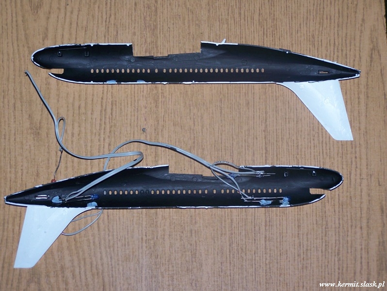

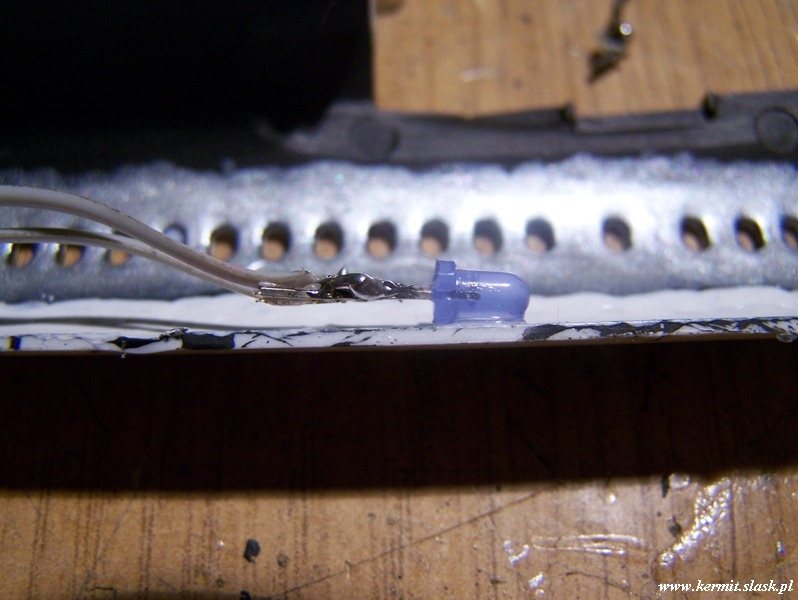

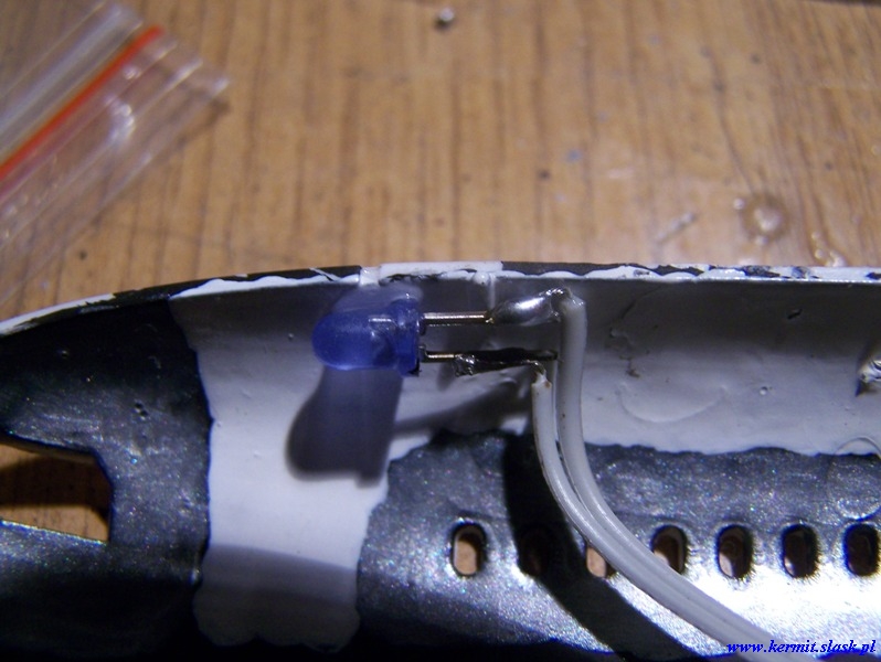

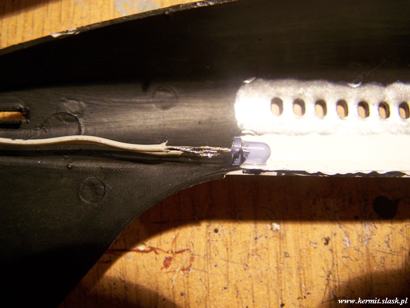

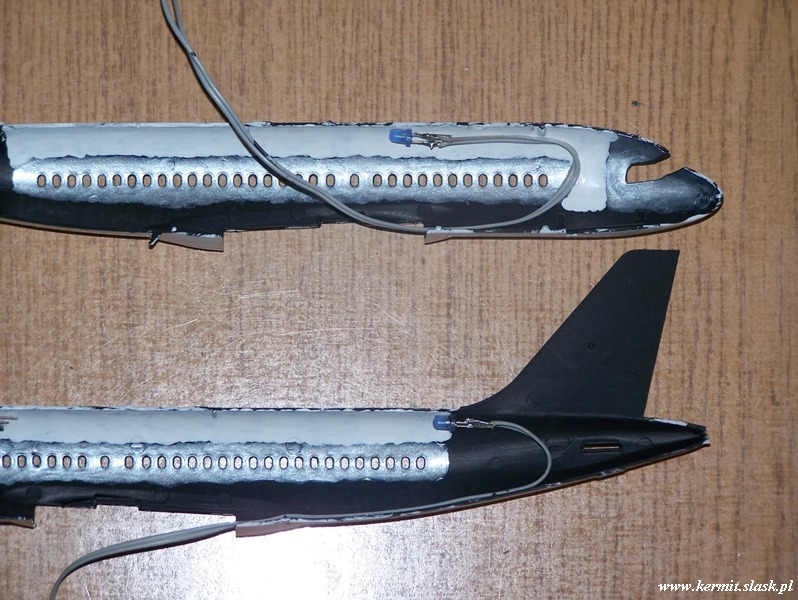

Tymczasem prace poszły dalej. Skoro oświetlenie jest już OK, to przymocowałem je już na stałe.
Montaż diod:
Ułożenie przewodów:
Montaż ostatniej diody - w kabinie pilotów:
Oraz ostateczne ułożenie przewodów w prawej połówce (lewa nie była już ruszana):
Teraz się zastanawiam, czy by nie pomalować przewodów zgodnie z tłem (ścianą kadłubu, na której leżą)...
Według mnie lepiej by było, gdybyś pomalował przewody; inaczej mogą się wyróżniać, jak się popatrzy przez okienka.
Poza tym jeszcze taka moja mała rada, jakbyś nie wiedział: przed złożeniem kadłuba w całość zaznacz sobie plusowy przewód każdej diody, bo później będziesz miał gorzej to sprawdzić. Na przykład pomaluj go na inny kolor czy coś.
