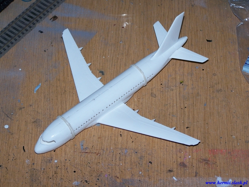

Mogę się Wam pochwalić, że u mnie właśnie dziś ruszyła robota nad A319. Będzie w malowaniu Germanwings, jak już gdzieś wcześniej wspominałem. Natomiast po dzisiejszych przymiarkach już wiem, że nie pójdzie to ani szybko, ani łatwo...
Rozpocząłem od wstępnego złożenia w całość kadłuba, skrzydeł i stateczników. Tak, aby wiedzieć, co i jak, i przygotować plan działania:

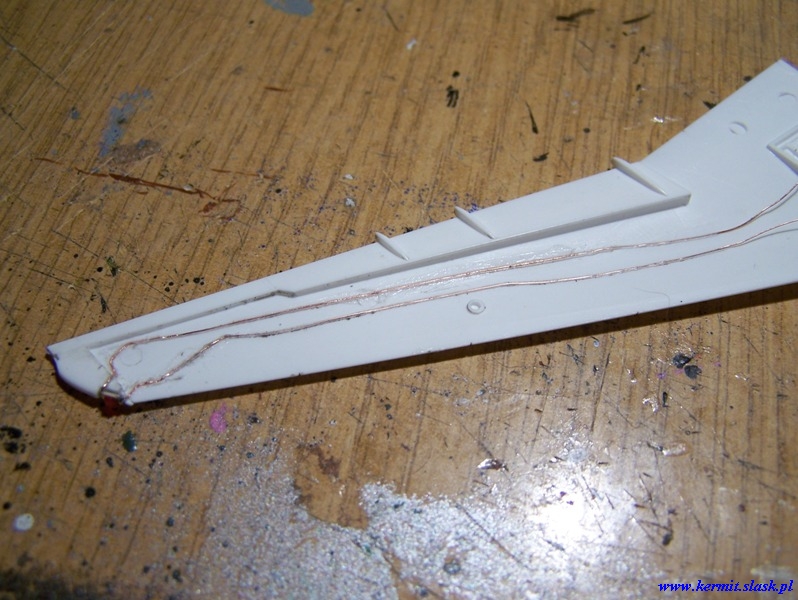

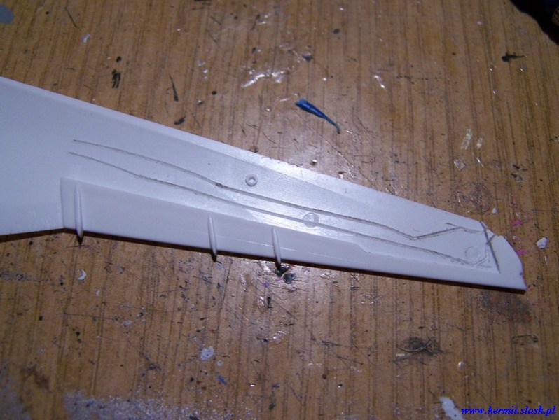

Gdy już w większości wiedziałem, co i jak, zabrałem się za lewe skrzydło. Nie byłbym sobą, gdybym w tej skali nie wymyślił jakichś własnych dodatków. Lewe skrzydło właśnie otrzymuje światło nawigacyjne / antykolizyjne. Rozpocząłem od rzeźbienia rowków na przewody:

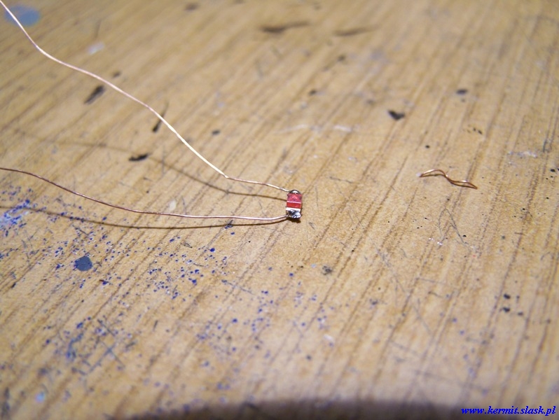

Następnie przylutowałem dwa cieniutkie druciki (wyplecione z większego przewodu typu linka) do diody LED SMD:
I wmontowałem wszystko w skrzydło:

Będę opisywał dokładnie każdy element układu, jaki będę dokładał do modelu (podobnie, jak to już robię). Tak więc raczej nie będę wybiegał w przyszłość, bo cały projekt dopiero się klaruje. Na przykład co do napięcia jeszcze nie podjąłem ostatecznej decyzji; zastanawiałem się nad 4.5V, 6V i 9V.
Odnośnie diod, to w znakomitej większości będą to diody SMD (czyli powierzchniowego montażu), gdyż takie są najmniejsze. Zacząłem od tej czerwonej. Jeszcze muszę tylko ustalić, jaki maksymalny ciągły prąd może przez nią przejść, aby jej nie uszkodzić.
