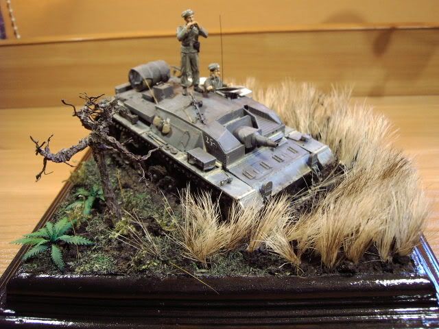

Aha i zapomniałem jeszcze o swoim ostatnim "odkryciu":
- nitka nasączona klejem cyjanoakrylowym - robi się sztywna i do pewnego stopnia daje się kształtować jak drucik. W ten sposób dorobiłem uchwyt osłony karabinu maszynowego w StuGIIIG
