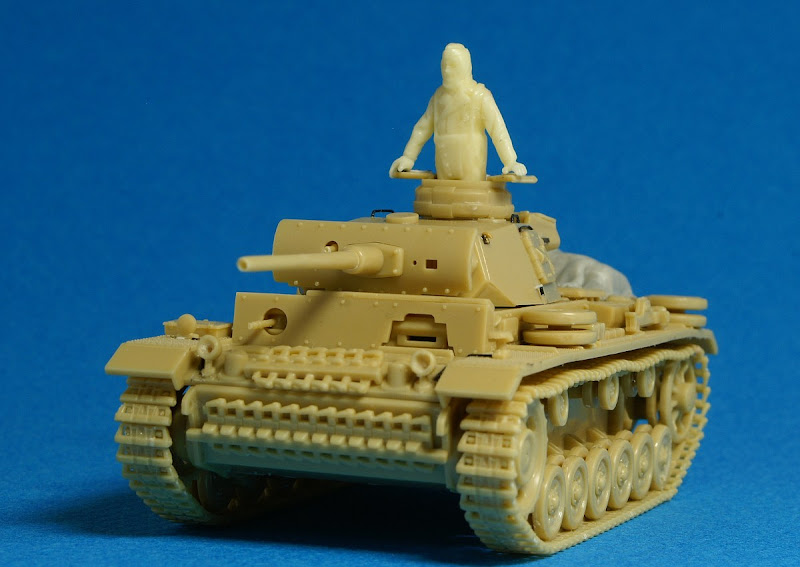

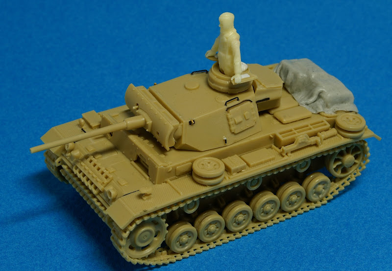

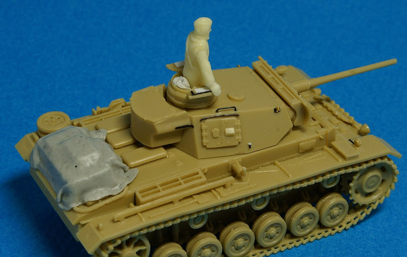

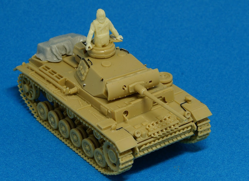

mnowogro Posted December 2, 2009 Share Posted December 2, 2009 (edited) Ech to nienasycenie składaniem... Spróbowałem wykonać zwis gąsienic, i tutaj duża uwaga dla innych: przy takim zwisie i zapasie przy kołach napędowych zabraknie nam ok 2 ogniwek. Poratowałem się sztukowaniem ogniwek z dragonowskiego DS - na zdjęciach się schowało - przy lewym tylnym błotniku. Plandeczka zrobiona z Magic Sculpta - po prostu miód i orzeszki w porównaniu do milliput putty. A może po prostu wiedziałem jak to ugryźć? Plandeka będzie jeszcze przytrzymywana poprzez jakiś sznurek, tylko dorobię jakieś uszka do których była dowiązana. Jak figurka wskazuje będzie zimowo (figurka MIGa, delikatnie zmieniona pozycja łapek). Oczywiście w trakcie malowania w tle będzie sobie leciał japoński magazyn modelarski ;) No i przydałaby się wyprawa do sklepu po siateczkę na wlotu powietrza... Dziś odwiedziłem pasmanterię i dostałem bardzo ładny kawałek siateczki, niestety gdyby była dwa razy mniejsza... A tak pójdzie na inne cele. Chyba nie znajdę taniego zamiennika dla fototrawionek... Edited December 20, 2009 by Guest Quote Link to comment Share on other sites More sharing options...
Panzer4 Posted December 2, 2009 Share Posted December 2, 2009 Chyba nie znajdę taniego zamiennika dla fototrawionek... Poszukaj w jakimś hipermarkecie drobnych sitek produkcji ChRL Doskonale się nadają Quote Link to comment Share on other sites More sharing options...
mnowogro Posted December 2, 2009 Author Share Posted December 2, 2009 Miałem w łapkach takie sitka, ale ta siatka niestety jest zbyt gruba i zbyt duże oczka... Tworzyłaby się wyraźna różnica w np uchwytach na wieży i pancernych siatkach. W munitionschlepperze użyłem takiej siatki, ale jak przymierzyłem się tutaj, to mi nie pasowała... Quote Link to comment Share on other sites More sharing options...
R_Mazzi Posted December 3, 2009 Share Posted December 3, 2009 Chyba nie znajdę taniego zamiennika dla fototrawionek... A próbowałeś trójkątnych torebek z herbat smakowych liptona? Quote Link to comment Share on other sites More sharing options...
mnowogro Posted December 10, 2009 Author Share Posted December 10, 2009 Właśnie je dorwałem w poniedziałek, siateczka jest na tyle drobna że z całą pewnością gdzieś znajdzie zastosowanie w warsztacie. Na pierwszy rzut oka wydawały się jednak... zbyt drobne... Quote Link to comment Share on other sites More sharing options...
Tomek Hejmo Posted December 11, 2009 Share Posted December 11, 2009 No i ładnie Widzę, że te Revelle się całkiem ładnie sklejają. Załogant to nie czasem któryś z MIGa? Tomek Quote Link to comment Share on other sites More sharing options...
Tukidyndas Posted December 11, 2009 Share Posted December 11, 2009 Cześć. Mógłbyś się pochwalić gdzie kupiłeś Magic Sculpta Quote Link to comment Share on other sites More sharing options...
mnowogro Posted December 12, 2009 Author Share Posted December 12, 2009 A jednak siateczki wykonałem z torebek po herbacie - wyglądają bardzo ładnie. Dzięki Rafał za podpowiedź! Załogant jest z zestawu MIGa, german winter tankers. Magic Sculpt zakupiony u Adalbertusa http://www.adalbertus.com.pl/go/_info/?id=898 Quote Link to comment Share on other sites More sharing options...

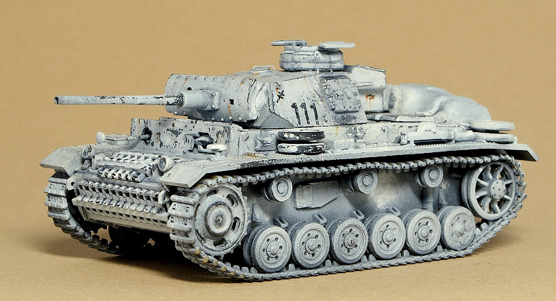

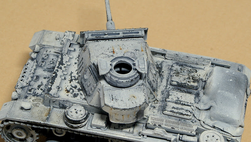

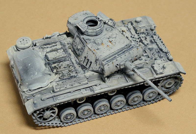

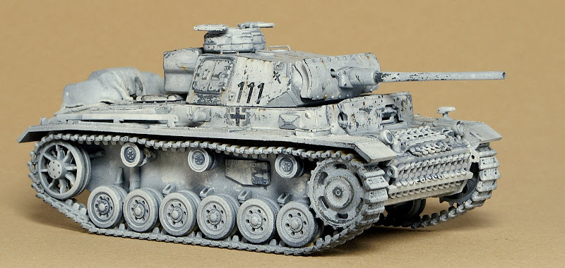

mnowogro Posted December 19, 2009 Author Share Posted December 19, 2009 Jedziemy dalej... Spróbowałem techniki na lakier do włosów. Potem przyszedł jasno szary wash i rdzawe zacieki. Ostatecznie krateczki na wlotach powietrza zrobiłem z siateczki po torebeczkach do herbaty Liptona. Chyba niż nie będę dalej męczył tego białego - teraz czas się wziąć za podmalowanie detali i błoto na układzie nośnym, a i wcześniej poobijam jeszcze błotniki - w końcu po nich też chodzili... Quote Link to comment Share on other sites More sharing options...

jager27 Posted December 19, 2009 Share Posted December 19, 2009 Jak na razie to super! Aż nie chce się wierzyć, że to 1/72 pzdr Quote Link to comment Share on other sites More sharing options...
mnowogro Posted December 19, 2009 Author Share Posted December 19, 2009 Jak na razie to super! Aż nie chce się wierzyć, że to 1/72 pzdr Od dłuższego czasu się zastanawiam, czy to fair dawać tak powiększone zdjęcia - np, na ostatnim zdjęciu oglądamy powiększony model 2x... Wiele osób robi świetne rzeczy w 72, ale to oceniam ze zdjęć na których nie ma aż takich powiększeń... tzn - na tych zdjęciach te modele są w skali 1:1... I przyznaję, że gdybym nie zbliżał modelu, podczas pracy, do nosa bliżej niż 10 cm, to pewnie darowałbym sobie wiele z tych rzeczy, które na zdjęciach wychodzą... Ostatnio ulegam jednak wewnętrznemu głosowi, który mówi - rób modele tak, aby na zdjęciach wypadały dobrze.... Taki mały offtop Quote Link to comment Share on other sites More sharing options...

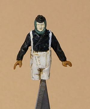

mnowogro Posted December 29, 2009 Author Share Posted December 29, 2009 Jeszcze jakiś czas temu zabrałem się za załoganta. Nie jest jeszcze ukończony. Quote Link to comment Share on other sites More sharing options...
jacekkarolczak Posted December 29, 2009 Share Posted December 29, 2009 Zajefajna, tylko badaże mnie nie przekonują. A chwilami wygląda na 1/35... Przyciemnij bandaże kół i bedzie git. Plandeki wolę jednak chusteczkowe... Quote Link to comment Share on other sites More sharing options...
Andrzej_LK Posted December 29, 2009 Share Posted December 29, 2009 załogant wybacz oszpeci rewelacyjny model. przyłóż się może bardziej zwłaszcza do twarzy. wiem, że to nie koniec ale nie wygląda rozwojowo niestety. Quote Link to comment Share on other sites More sharing options...
Gościu Posted January 1, 2010 Share Posted January 1, 2010 Żółwik, aż mnie dziwi, że dopiero na wygląd twarzy zwróciłeś uwagę.Czy na poziomie budowy nie zauważyłeś, że np gęsi zapasowe są zbytnio grubymi drągami umocowane? mnowogro, z tymi gebkami to i tak chybił trafił..trafił generalnie polega na farbie i jej kładzeniu, jak trafił...to po łoszu wyjdzie...czy w dziesiątkę, czy poza tarczą ;) Jesli o bazę idzie, to super..dla trzy pięć, tam olejami można wiele(co większość czyni), może próba tego samego z różnymi odcieniami bieli nieco odpłaszczy monotonię.Cały czas o bazie piszę, bo póżniej to cuda wianki możesz wyczyniać. ładny. p. Quote Link to comment Share on other sites More sharing options...

rollingstones Posted January 2, 2010 Share Posted January 2, 2010 Nie jestem jakimś fachmanem od figur ale nuczyłem się jednego - figur nie was:bip:emy. Figury cieniujemy. To wcale nie jest trudne aby jako tako wyglądało. Poćiwicz bo warto. Quote Link to comment Share on other sites More sharing options...
