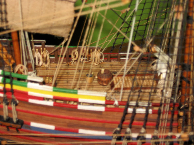

Forest Napisano 7 Czerwca 2011 Share Napisano 7 Czerwca 2011 Tak swoją drogą, znalazłem (a właściwie mój ojciec znalazł i zwrócił mi uwagę ) pewien istotny mankament tego modelu. Żagle, a właściwie płótno wykorzystywane przez ciebie, Ryszardzie, do ich wykonania, jest zdecydowanie zbyt grube Na zdjęciach w makro przypomina trochę wełniany koc, zwłaszcza rogi szotowe Jeśli dobrze pamiętam, na Le Glorieux wykorzystałeś batyst na żagle, był zdecydowanie lepszy od tego płótna Cytuj Odnośnik do komentarza Udostępnij na innych stronach More sharing options...
ryszardb Napisano 7 Czerwca 2011 Autor Share Napisano 7 Czerwca 2011 Zgoda. Ale dla tego modelu szukałem grubszego płótna. Na modelu nie wygląda to tak źle. Może gdybym nie zawijał go do szycia lików na dwa razy , tylko składał na raz były by liki znacznie cieńsze. Bałem się że len będzie się mocno strzępił, ale nie miałem racji . Po usztywnieniu go lakierem jest b. sztywny. Natomiast bez lakierowania, a tylko usztywniony w krochmalu układa się dobrze i tylko trzeba by było ew. dosztywnić brzegi wikolem. Generalna uwaga - len nadaje się na troszkę większą skalę np w 1:100 prezentował by się znakomicie. Tym razem batystu nie dostałem i dlatego taki eksperyment. Za krytykę dziękuję i proszę o więcej Moją Sirenę będzie można oglądać od 27. 06 do 26 sierpnia na DARZE POMORZA. Cytuj Odnośnik do komentarza Udostępnij na innych stronach More sharing options...

ryszardb Napisano 21 Czerwca 2011 Autor Share Napisano 21 Czerwca 2011 Udało mi się w końcu okiełznać grotżagiel i przywiązać go do grotrei i do odpowiednich knag. Robi się już całkiem nieznośna plątanina nitek i coraz więcej czasu potrzeba do zawiązania sznurków. No ale coraz bliżej końca. A teraz sypię zdjęciami z ostatnich dokonań. Cytuj Odnośnik do komentarza Udostępnij na innych stronach More sharing options...

ryszardb Napisano 24 Czerwca 2011 Autor Share Napisano 24 Czerwca 2011 Nie myślcie że nic nie robię. Następny żagiel na swoim miejscu. Tym razem udało mi się otaklować fokmarsa No i zdjęcia dla ciekawskich Powoli zbliżam się do końca. Nie chcę przyspieszać aby znów nie strzelić jakiejś gafy. Foka rozwiązywałem chyba ze trzy razy zanim naprawiłem pierwsze błędy. Z grotem poszło troszkę lepiej , choć momentami tez wymagał poprawy. Mars był tez niegrzeczny ale w końcu i on się poddał. Zostaje więc z żagli powiesić i otaklować gfrotmarsa. Cytuj Odnośnik do komentarza Udostępnij na innych stronach More sharing options...
