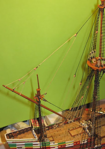

Tym razem uzupełniłem sztagi : forstensztag ( Pierwszy na bukszprycie ) i grotstensztag ( Górny między fokmasztem a grotmasztem )
Zamocowanie forstensztagu i forsztagu
Talia grotstensztagu

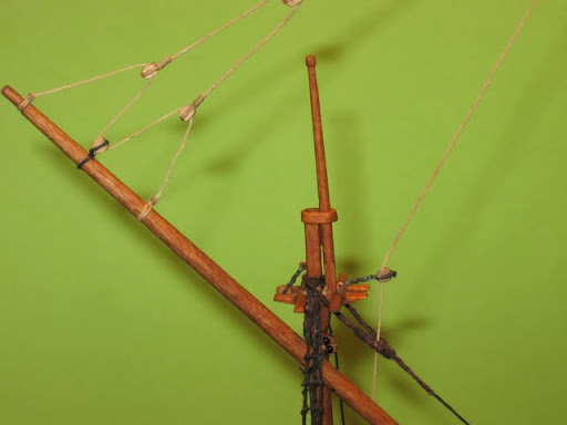

Tym razem na warsztat poszły baksztagi. Długo szukałem sposobu ich prowadzenia, w końcu najbardziej mi spasowało zdjęcie z f-my Model Shipways
I to by było na tyle i dalej do roboty

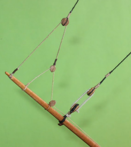

Teraz założyłem bezan reję z pełnym uzbrojeniem. Na początek pogrzebałem w rupieciach wędkarskich i znalazłem malutkie koraliki do spławików wyczynowych . Pomajstrowałem i zrobiłem do nich klepki dzielące je., a wszystko po to aby zrobić gardę rei bezana. Na zdjęciu to widać
Garda
Tak to będzie wyglądać na bezan maszcie po którym ta garda ma się ślizgać
Troszkę sznurków i parę bloczków, no i trzeba było jeszcze dorobić brakującą knagę na stendze bezan masztu. I już gotowe
Tak wygląda garda już na maszcie z zamocowaną reią
Talia bezan rei
Mocowanie noku bezan rei
Bezanhals ( w wersji uproszczonej )
Wygląd z lotu ptaka
