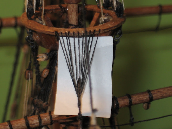

ryszardb Napisano 2 Maja 2011 Autor Napisano 2 Maja 2011 Ryszard tak z ciekawości zapytam. Ile bloczków w tej chwili zaplątałeś już na modelu? Dokładnie nie liczyłem , ale ok. 120 bez jufersów. Nie byłbym sobą abym czegoś nie wydłubał. Zrobiłem ,na razie na fokmaszcie podwieszenia foksztagu do bocianiego gniazda czyli marsa. Nie wiem jak po polsku nazywa się ta plątanina ? Może ktoś zna prawidłową nazwę ? No ale do tematu. Jak u Słodowego, wziąłem kawałeczek forniru mahoniowego. Nasączyłem go superem i wywierciłem dziureczki wiertełkiem fi 0.3 mm Zrobiłem dwie sztuki - dla fok- i grot sztagu ( ma to wyjść takie jak na podłożonym obrazku. Części zaznaczyłem na czerwono) W powiększeniu wygląda to tak ( dla porównanie wielkości z boku wystaje końcówka cienkopisa) Tak to się zaczęło A tak się skończyło cdn Cytuj
