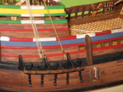

Tym razem pod nóż poszły ławy wantowe. Musiałem je obciąć aby dopasować do moich jufersów. Teraz muszę jeszcze dorobić listwy zamykające ławy, ale na razie wygląda to tak :
ława bezana
ława grota

Listwy na lewej burcie już spasowane. Kombinowałem z różnymi materiałami, ale najbardziej mi przypadł do gustu fornir bukowy i z niego też wyciąłem cienkie paseczki. A ponieważ nie mogłem ich przytrzymać, a kiedyś je mocowano za pomocą śrub , toteż przewierciłem listwy z ławami i przypiąłem je gwoździkami (śr. 0,7mm). Zrobiłem zdjęcia jeszcze przed sklejeniem, obcięciem i zabejcowaniem. Teraz czeka mnie prawa burta, ale już widać pierwsze efekty. Zarysy przebiegu want pokazuje żółta nitka.
Listwy pobejcuję na ciemny brąz. a gwoździe będą miały czarne łby ( o ile się wszystko uda)
Podwięzie wantowe już gotowe, a zamknięcia arkebuz dostały też swoje fały. A oto efekty prac

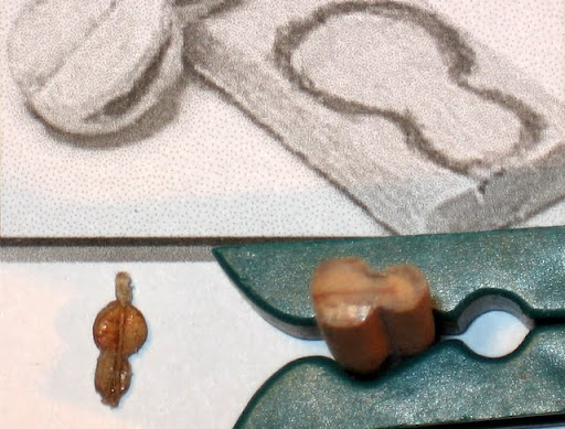

Okazało się że muszę mieć bloki wiolinowe, czyli coś takiego
Zacząłem więc kombinować. Skleiłem jeden blok wiolinowy z dwóch zwykłych 2mm i 3mm (kupionych). To ten mały błyszczący od kleju na zdjęciu. Jednak doszedłem do wniosku, że spróbuję zrobić je z kawałka okrągłej listwy dębowej o średnicy 8mm. Na razie wyciąłem z beleczki kształt . Teraz muszę ją pociąć i powiercić. Zobaczymy co z tego wyjdzie

Wracając do warsztatu to tak wyszły mi bloki wiolinowe (usprawiedliwienie - ich w pudle nie ma )

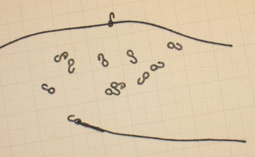

Sorry za te zdjęcie ,ale nie mogę zrobić wyraźniejszego zbliżenia ale ucho i myszka zrobione jak trzeba i sztag pogrubiony na pętli

Przygotowany grotsztag do założenia. To zgrubienie na sztagu na którym oprze się pętla liny to właśnie myszka. Nie wyszła mi za dobrze ale jest, trudno i tak zostanie. Nie będzie jej potem prawie widać.
