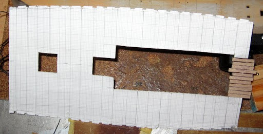

Ja bym zrobił to tak: połóż na pokładzie kartkę, wytnij w niej dziury na elementy który ci wystają z pokładu. Teraz dotnij kartkę do obrysu pokładu i załóż te boki burt. Przy założonych bokach obrysuj sobie zarys na kartce i teraz najważniejsze - przytnij tę kartkę do tego obrysu. Teraz masz gotowy szablon pokładu na który klej deseczki, np wikolem. Klej śmiało deski jak leci, od środka na zewnątrz, nie patrz na wykończenie brzegu pokładu - to jest Twój pierwszy raz , a efekt i tak będzie super. Jak nakleisz deski to odwracasz pokład na drugą stronę i docinasz go nożykiem do obrysu pokładu (kartki). Teraz docinasz otwory, ewentualnie robisz kołkowanie i szlifujesz cykliną, potem lakierujesz i masz super pokładzik.

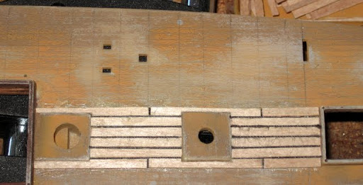

Pierwsze koty za płoty. Zacząłem od wycięcia pokładu w papierze . Nędznie ale jakoś poszło, zacząłem przyklejać klepki
Tomi się jednak nie podobało. Zrobiłem próbę klejenia butaprenem (tu nie pokazuję) do plastiku i czernienia boków flamastrem. Jednak flamaster rozpływał mi się i przeszedłem na próbę z nitką między deskami
. To już wygląda lepiej i tak polecę dalej

Problem wynikł z tego ,że odstęp między wręgami na długości modelu nie jest jednakowy. Musiałem przerysować z kadłuba na pokład położenie wręgów ( widać na zdjęciach siatkę) i każdą klepkę muszę docinać osobno, a przy obcięciu klepki obcinałem i nasączenie vikolem , co w rezultacie dało rozpływanie się flamastra. Teraz idzie to powolutku ale chyba wygląda ładniej.
Z tymi nićmi to masz rację . Zaczęły mi miejscami wychodzić więc potraktowałem je brutalnie rzadkim spuper-glutem i tera siedzą spokojnie na miejscu

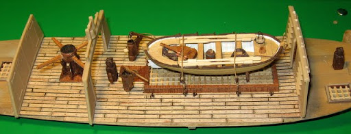

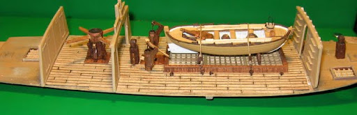

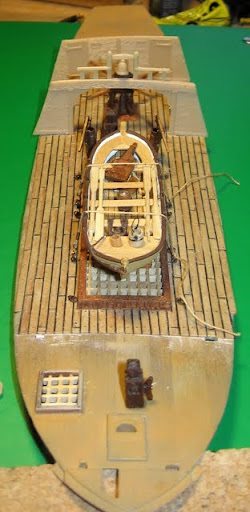

"Klepkowanie" pokładu głównego skończone. To jest mój pierwszy pokład robiony z klepek, może nie wyszedł najładniej , ale następny wiem już jak robić . Doświadczenie uczy.
Znalazłem w starych zapasach kawałek forniru mahoniowego , więc aż się prosiło o dorobienie zrębnic i podłóg pod masztem i kabestanem . A oto efekt :
Te małe zrębniczki będą za ścianami niewidoczne , a wiec je tylko pomaluję na c.brąz
Żartujesz ? Powinieneś zabrać się za produkcję zestawów waloryzacyjnych, byłbyś bogaty. Teraz trudno będzie uwierzyć, że to plastikowy model.
Pozdrawiam, Marcin.
I świetnie wyszło - widzę, że kołkowanie też Ciebie nie przeraziło. Podniesie to znacznie wygląd modelu...
Następny pokład rufówki przygotowany do montażu. Też dorobiłem zrębnice i luk ładunkowy , którego w zestawie nie było. Troszkę miejscami się błyszczy , ale jeszcze lakier nie wysechł. Potem będzie matowy.
Tutaj początek deskowania
Tak wyszło finalnie

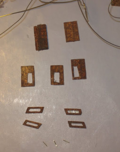

Znów trochę pogrzebałem. Nie podobały mi się dziury po oknach więc wyciąłem ramki z forniru aby je zasłonić
Ale one jakieś łyse a w oryginale miały kraty w oknach. Więc z druciku mosiężnego (z koszyczka na butelkę wina) zrobiłem kraty i chyba wyszły nieźle. Dociąłem też z forniru listwy przy pokładowe pod ściany nadbudówek
No i zabrałem się za kompletowanie i pomalowanie ścian nadbudówek , wymieniłem też dzwon i dach dzwonnicy, zrobiłem też zamknięcia drzwi

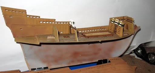

Relacje niezbyt częste , ale dłubię cały czas. Odpowiedzi na reklamacje żadnej więc powoli biorę się za kadłub . Troszkę go podmalowałem a zapomniałem , że w nacięcia arkebuz należy wpuścić troszkę czarnej farby
Zacząłem robić ramki do bulajów i okien na lustro rufowe. Wycinam to z forniru mahoniowego i idzie mi to powolutku. Jednak cały czas do przodu

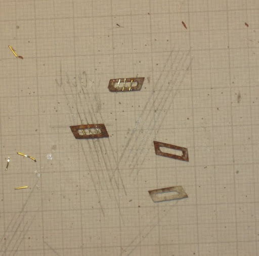

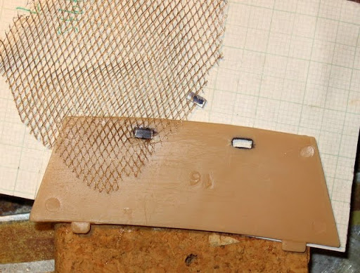

Teraz ze względu na nową pracę mam troszkę mniej czasu na model. Ale zabrałem się dalej za okna. Troszkę je przeszlifowałem i już tak nie błyszczą od kleju. Ale dzięki nasączeniu forniru superglutkiem mam twarde elementy do obróbki

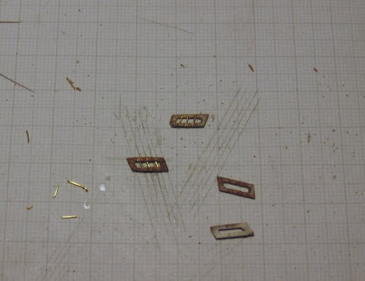

Niestety nie ma elementów trawionych do żaglowców i trzeba je samemu zastąpić. Na pewno będą ładniejsze bo zrobione samodzielnie.Zrobię w okienkach kraty , będą tylko pionowe pręty - one są za małe na dwa druty na krzyż . Użyłem drutu mosiężnego z siateczki , z butelek do wina (wino wypite ).
A teraz po kolei. Na papierze narysowałem linie przebiegu drutów i krawędzią blaszki zrobiłem wgłębienia w papierze , w które włożyłem przycięte druciki
Ponieważ wcześniej fornir był naklejony na papier (dla wzmocnienia przy wycinaniu środka otworu okna) teraz go trzeba było usunąć, gdyż po przyklejeniu do kadłuba papier może się rozwarstwić. Wewnętrzną powierzchnię okna posmarowałem cienko butaprenem i po przeschnięciu położyłem na wcześniej przygotowane druty
W ten sposób nanoszę druciki na fornir. Teraz w całości kładę na blaszkę i mocno dociskając fornir od góry czymś twardym np. drugą stroną pincety, druty wbijają się w fornir . Po tym zabiegu strona gdzie są druty jest płaska i można przyklejać bez widocznych szczelin do płaskiego kadłuba

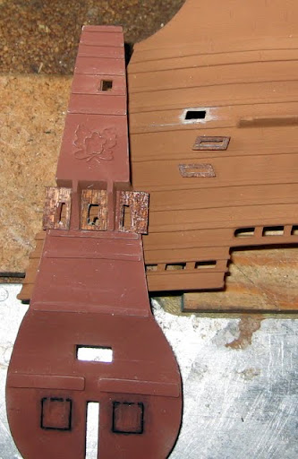

No i znów trochę do przodu. Okienka zrobione i tak wyglądają po przyłożeniu do kadłuba ( kadłub jeszcze czekają poprawki malarskie i łączenie)
Okna pawęży obetnę po sklejeniu kadłuba
i w całości
Chyba się udało
