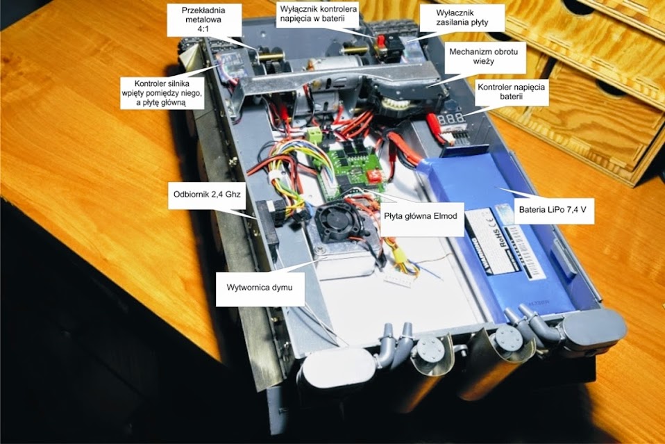

Witam po dłuuuugiej przerwie.
Trochę się podziało w Tygrysie i na Tygrysie. Jako, że jest to model RC poniżej rozpisałem co jest czym w środku modelu., Zawsze mnie to wszystko przerażało, ale teraz jest jakby zjadliwe:
W środku kadłuba nie ma jeszcze modułu dźwiękowego, wzmacniacza do niego i głośnika/głośników. Wytwornica dymu także nie jest podpięta, bo dym będzie pompowany do rur przez wibracje z obudowy głośnika. Całość będzie oczywiście połączona.
Póki co jest zrobione sterowanie, włączanie/wyłączanie świateł, obrót wieży, podnoszenie armaty, odrzut działa (recoil) i imitacja strzelania w mg wieżowego.
A model obecnie prezentuje się tak (kadłub jest gotowy pod malowanie):
A tu zdjęcie lokalizacji przełączników:
Niestety bydle jest tak duże, że cięzko jest zrobic zdjęcia na jednolitym tle.
Teraz czas na zrobienie detali i kompletnej elektryki wieży.
