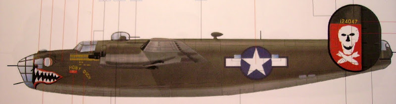

Zdjęcie jakie udało mi się znaleźć do tej pory ukazuje moby dicka od zewnatrz
Może kotś gdzieś ma w jakiejś monografi zdjęcia wnętrza. Osobiście skłaniałbym się ku interior green dziób i kokpit + chromate zinc tylna część kadłuba
Poszukaj książki Osprey'a z serii "Production Line to Frontline" tomik 4: Michael O'Leai "Consolidated B-24 Liberator". Sporo zdjęć, dość dokładny opis konstrukcji, także fabrycznego procesu budowy, w tym używanych farb.

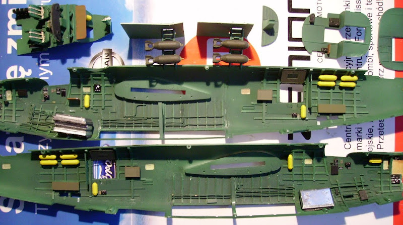

Czas odświeżyć temat. Wnętrze jest obecnie po położeniu pierwszej warstwy koloru bazowego. Mimo braku waszego zdania w kwesti kolorystyki kadłuba postanowiłem go pomalować. Po wnikliwej lekturze kilku pozycji związanych z B24, przetrzesasniu różnych for i publikacji,a także przejrzeniu prac innych modelarzy, wybór ostateczne padł na Dark Dull Green. Kolor ten nałozyłem w całym wnętrzu modelu.
Oczywiście są to tylko moje spekulacje na temat malowania "moby dick'a". Prośba o podrzucenie jakiś zdjęć tego B24 jest wciąż aktualna.
P.s. gdyby ktoś próbował zmagać się z kitem eda to niech sobie znajdzie dobre zdjecia wnetrza liberatora, bo instrukcja niedość, że jest mało czytelna,to jeszcze nie można jej ufac do końca;/

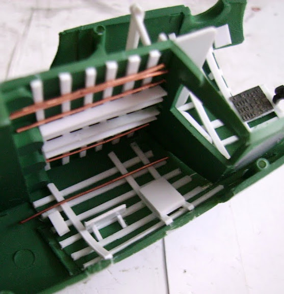

model miał być prosto z pudła, ale w trakcie prac stwierdziłem, że wnętrze, a w zasadzie jego brak, nie wygląda najlepiej.
Przed wyglądał tak...
a na chwile obecną jest tak
Uważam, że zmiana jest bardzo na korzyść, nawet w przypadku poprzyklejanych za grubuch pasków

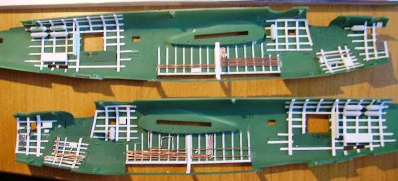

Oto zdjęcie z dalszego postępu prac.
Obecnie prace trwają nad wykończeniem komory bombowej, a także nad odwzorowaniem wieżyczki na górze kadłuba

Dodaje jeszcze inne zdjęcia tego co było do wczoraj ...
... oraz jak wygląda to dziś...
