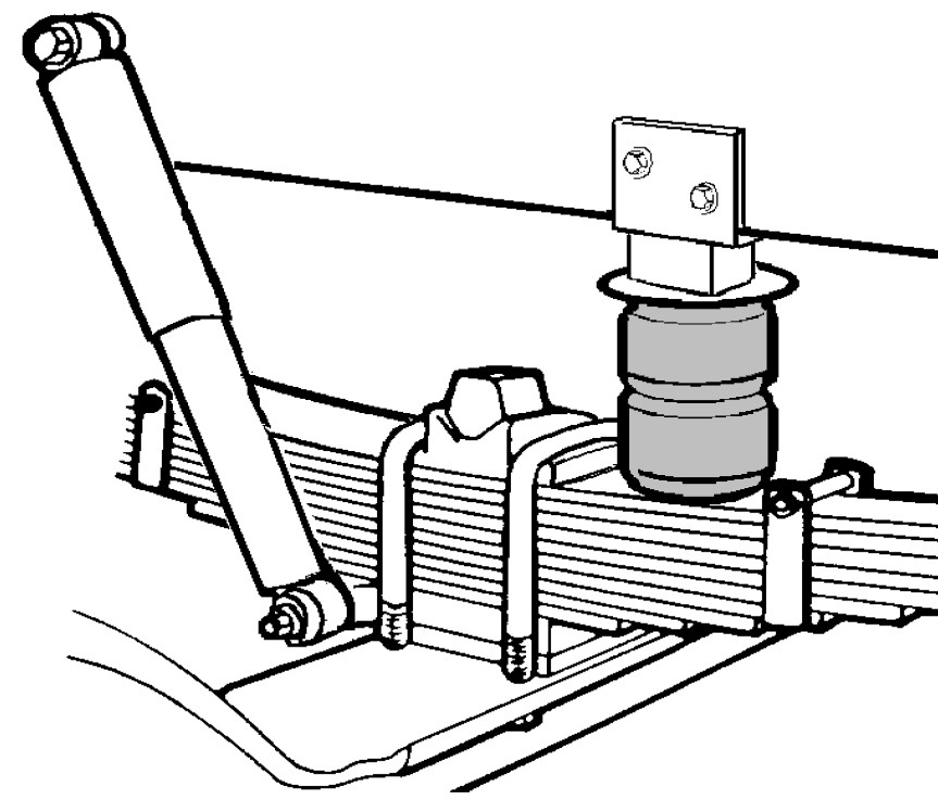

Na zdjęciach modeli które posiadam wszyscy kleją do góry nogami.
Na zdjęciu poniżej też raczej to wyglada tak jakby u góry był widoczny fragment tłoczyska od amortyzatora, bo na osłonę jest to raczej za cieńkie. Ale pewności nie mam.

Tak piszesz, jakby ludzkość nie znała uszczelek Zwróć też uwagę, że ta szersza część to może też być osłona, chroniąca chromowane tłoczysko amortyzatora przed brudem itp. A najlepiej by było sprawdzić dokumentację zdjęciową. Ja np. po pięciu minutach szukania znalazłem taki rysunek:
To by był przód od W-900 z 1984 roku. Mam nadzieję, że to pomoże - pozdrawiam i życzę powodzenia
Paweł
No to zgłupiałem, Marak pisze o tym, ze wszyscy kleją szerszym do góry, a Paweł pokazuje rysunek normalnego amora, "szerszym do góry", jak w każdej osobówce, którą widziałem. A przy okazji, gdzie szukasz takich zdjęć, masz jakieś serwisy czy tak po prostu od google zaczynasz?
Swoją drogą chyba sobie odpowiedziałem:
http://www.truckcomponentsonline.com/C500-K100300-W900-T300400450600800-T2000--Front-Suspensions_c_362.html
Nie jest wprawdzie T900 ani nie jest to złożone zawieszenie, ale amortyzator jest normalnie, IMO w instrukcji jest błąd.

Zawsze amortyzatory są montowane tą szerszą osłoną do góry. Kolega pmroczko ma rację. Ma to za zadanie ochraniać tłoczysko przed piachem i innymi niepożądanymi elementami które mogą uszkodzić amortyzator. Od razu napisze że w motocyklach jest to inaczej skonstruowane że tak mogą pracować. Pozdrawiam
Że zawsze są montowane osłoną do góry, to raczej wszyscy wiedzą.
Ale czy ten model Kenwortha nie jest jakimś wyjątkiem to jak na razie żaden konkretny argument nie padł. Na zdjęciach są inne typowe samochody.
Oczywiście, montowanie do góry nogami jest pozornie bez sensu, bo przede wszystkim robi się z tego zbiornik na wodę, więc w polskich warunkach taki amortyzator po roku by szlag trafił, ale może w warunkach australijskich ważniejsze jest np. osłonięcie przed piachem spod kół.
Patrząc na podesłane tu zdjęcia W86 i moje zamieszczone zdjęcie W900 amorek jest normalnie, co jednak dalej nie rozstrzyga kwestii jak jest w T900.

Diobeu - zasada jest prosta - model zbudowany przez innego zawodnika nie może być traktowany jak dokumentacja! W końcu nie budujesz modelu modelu, tylko model ciężarówki, więc nie sprawdzaj jak jest w innych modelach (które mogą też zawierać błędy, zwłaszcza, że większość ciężarówek jest klejona "prosto z pudełka"), tylko jak jest w ciężarówce. A ja sobie odpaliłem google, wpisałem "kenworth w900 chassis" a potem "kenworth w900 front suspension" i w jakieś 5 minut już miałem dla ciebie info. Jest też kilka stron z częściami do ciężarówek (najchętniej używanymi), z tego też można się bardzo dużo dowiedzieć. Zostaje jeszcze opcja "Internet 2.0" - znaleźć człowieka, który ma dojście do odpowiedniej maszyny i jego poprosić o odpowiednie dane. Czasem ludzie potrafią być bardzo pomocni - to są lekcje, których się nauczyłem szukając dokumentacji do mojego Macka
A innym kolegom chciałem przypomnieć, że kolega Diobeu zdecydował się nie budować T900 z braku dokumentacji, tylko W900 - a do W900 musi być dużo dokumentacji, bo to jedna z najpopularniejszych ciężarówek w USA. Ja go namawiałem, żeby jednak budował amerykańskiego W900, ale on jest twardy - trzeba to uszanować.

To wyobraź sobie co robi piach zamiast wody z amortyzatorem! Nie ma wyjątków niestety.
Masz 120% racji. Pomyślałem o tym 5 minut po wysłaniu posta.
Jak mawiał mój profesor taki amor działałby od 11.00 do południa - potem by go szlag trafił.
