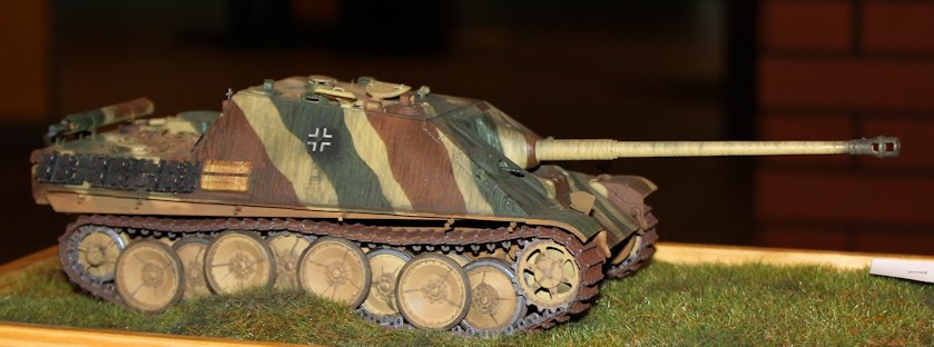

Tak więc druga gąska już złożona nie długo wrzucę fotki.Plan następujących prac to:
1 Sklejenie góry kadłuba z wanną
2 Szpachlowanie szlifowanie
3 Odwzorować spawy na pojeździe
4 Przyklejenie blaszek i innych dodatków
5 Mycie modelu pod malowanie
6 Malowanie
7 Przybrudzenie i lekkie zużycie
8 W końcu galeria ukończonego modelu
Ps.Chyba się wyrobię przed wiosną

Witam po długiej przerwie na wstępie przepraszam za brak fotek już to naprawiam.Powodem tak długiej nie obecności była przeprowadzka do nowego mieszkania i co za tym idzie przeprowadzenie remontu.Na szczęście moim modelom podczas podróży nic się nie stało
Ps: tą figurką mam zamiar zastąpić starą.W końcu będzie pasować na 100% niż tamta star do której nie byłem aż tak przekonany.
Aktualizacja warsztatu:
Dodałem brakujący pręcik od włazu dalmierza
Wyszpachlowany i wyszlifowany wentylator
Po korekcji
I przed korekcją
I ogólny pogląd na szpachlowanie i szlifowanie
Ps: mile widziane komentarze

Witam o to kolejna aktualizacja warsztatu.Tym razem poprawiłem w sporniki sprzęgu cholowniczego:
Oryginał :
A tak wygląda nie poprawiony element (to nie mój model posłużyłem się inna fotką moja zgineła ) a było po robocie jak się zorientowałem:
A teraz moje już po poprawieniu:
Ps: Znalazłem oryginał pasujący do mojego modelu.
