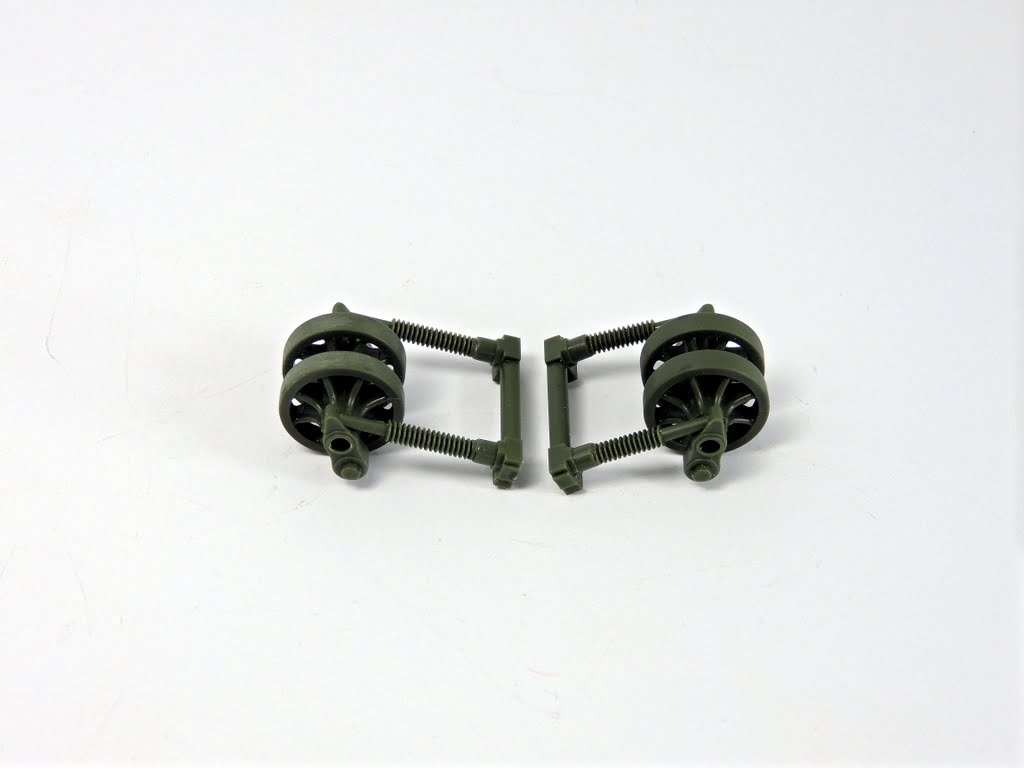

Jamat Napisano 13 Lutego 2013 Autor Napisano 13 Lutego 2013 Witam wszystkich. Dzięki za linki, chętnie z nich skorzystam. A39 posiada niesymetryczny układ jezdny, a Meng odlał układy napinające, jakby były identyczne. Po małej przeróbce wyglądają tak: Na dzisiaj niestety to wszystko Pozdrawiam Cytuj

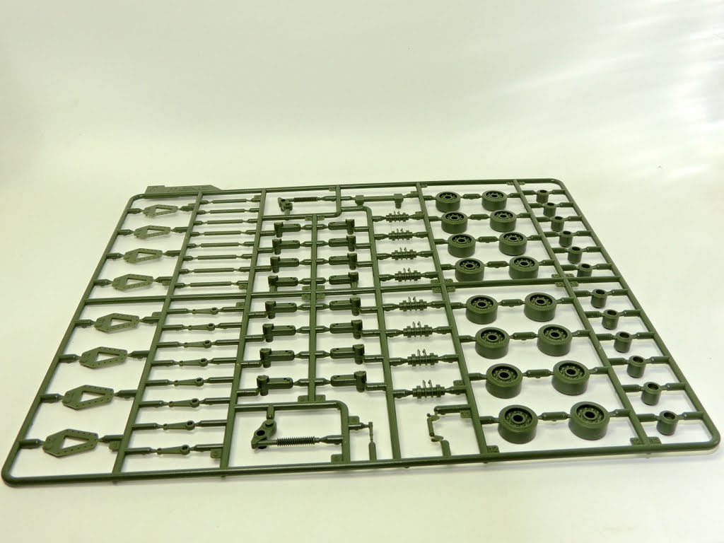

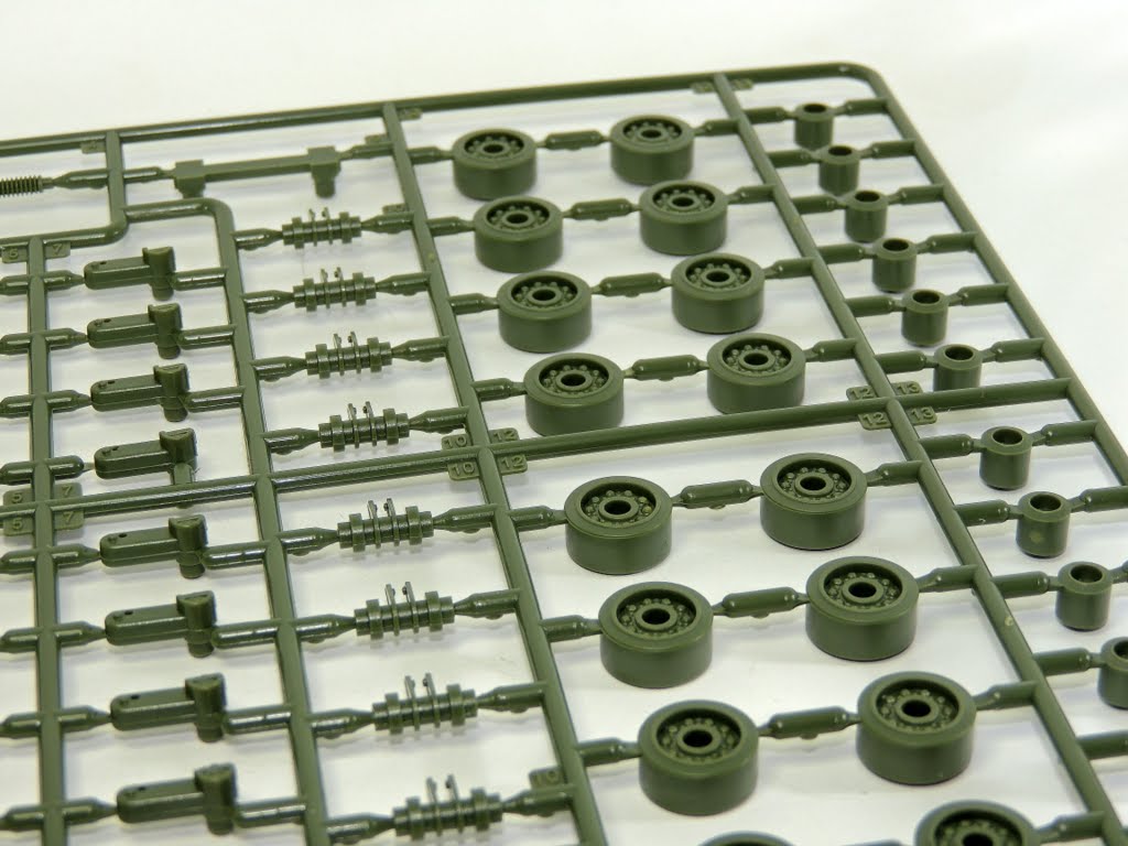

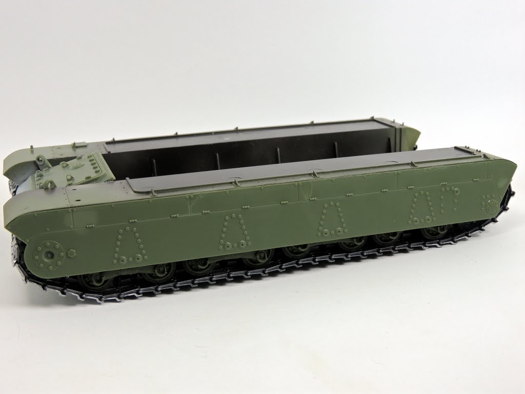

Jamat Napisano 14 Lutego 2013 Autor Napisano 14 Lutego 2013 Właśnie skończyłem układ jezdny. Sama przyjemność, 32 koła jezdne i 24 podtrzymujących: Jakby, komuś przeszkadzało że coś jest krzywe, to powiem że tylko tyle widać: A tutaj mamy małe porównanie z Jagdtigerem: Mam małe pytanie, czy Dark Green UA 001 z palety Lifecolor nada się na kolor bazowy? Cytuj

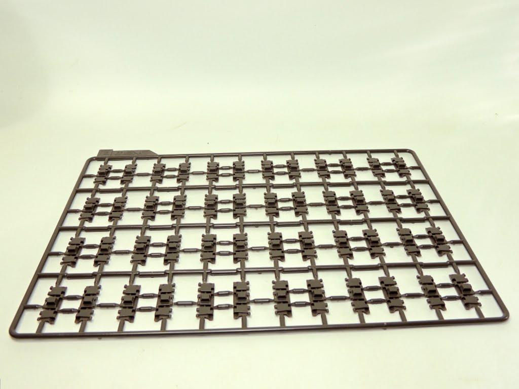

bazylms Napisano 14 Lutego 2013 Napisano 14 Lutego 2013 Będziesz dawał całe gąsienice, czy tylko lekko wpuszczone? Będa zestawowe? P.S. Widziałem na żywo to bydle jeżdżące w Bovington - robi wrażenie. Cytuj
Jamat Napisano 14 Lutego 2013 Autor Napisano 14 Lutego 2013 Raczej nie będę robił całych i tak osłony boczne wszystko zakryją. Cytuj

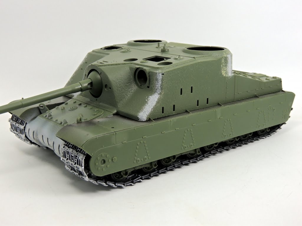

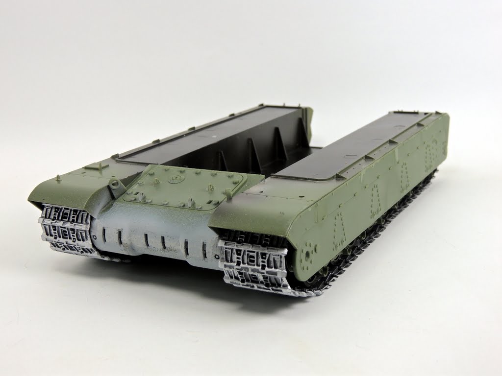

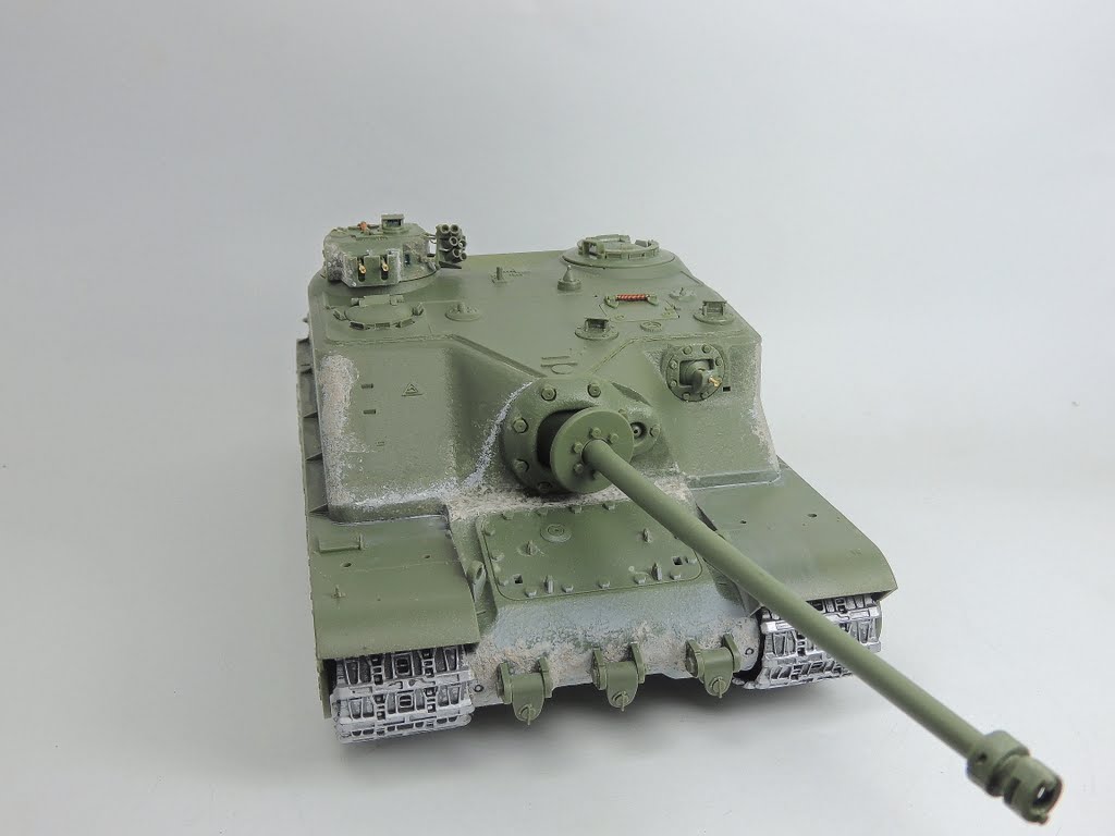

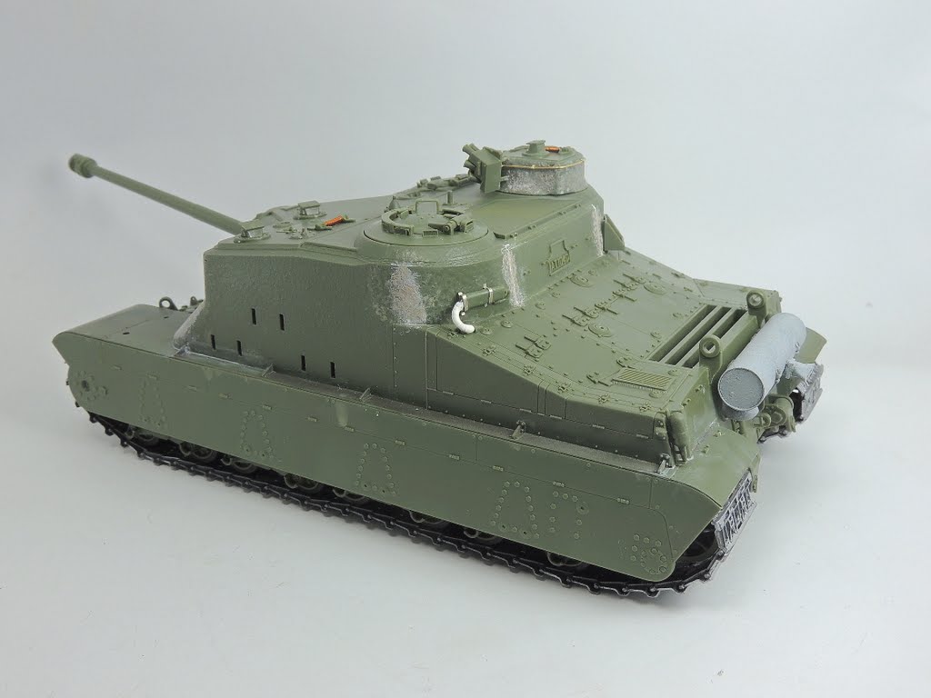

Jamat Napisano 16 Lutego 2013 Autor Napisano 16 Lutego 2013 Żółwik w końcu stanął na nogach i to w butach: Czas zabrać się za górę: Model posiada ładnie wykonaną fakturę, ale co z tego jak kilku miejscach jest przesuniecie formy i trzeba szlifować i na nowo odtwarzać fakturę. W kilku miejscach znalazłem jamy skurczowe, więc Tortoise nie można zaliczyć do klocków lego. Cytuj
Darek M Napisano 16 Lutego 2013 Napisano 16 Lutego 2013 Szkoda, że nie zdecydowałeś się otworzyć jednej z klap w bocznych osłonach. Sam temat ciekawy Cytuj
Jamat Napisano 16 Lutego 2013 Autor Napisano 16 Lutego 2013 (edytowane) Wieżyczka skończona. Wymieniłem zestawowe lufy karabinów na świetny produkt RB Models. Kabel od wyrzutni granatów dymnych wykonałem z mosiężnego drutu, a sprężynę od włazu z miedzianego 0,25mm. Edytowane 16 Lutego 2013 przez Gość Cytuj

Jamat Napisano 17 Lutego 2013 Autor Napisano 17 Lutego 2013 Witam wszystkich. Model powoli zaczyna nabierać kształtów. Cytuj
madeira Napisano 18 Lutego 2013 Napisano 18 Lutego 2013 No kurde fajny jest. Szybko Ci idzie budowa. Jak składalność Menga? Cytuj
bazylms Napisano 18 Lutego 2013 Napisano 18 Lutego 2013 Fakt, szybkość jest. To pod koniec tygodnia chyba jakieś malowanie się szykuje? Cytuj
Jamat Napisano 18 Lutego 2013 Autor Napisano 18 Lutego 2013 Akurat miałem urlop, więc szło szybko. Ale tak na prawdę nie jest to skomplikowany model z ogromną ilością części, większość poszła i tak na mało widoczne podwozie. A co do składalnośći, wszystko do siebie pasuje. Szpachla idzie tylko tam gdzie trzeba odtworzyć fakturę odlewu. Pozostało mi tylko porobić uchwyty i kabelki z drutu, więc myślę że już środa/czwartek będę kładł podkład. Cytuj
