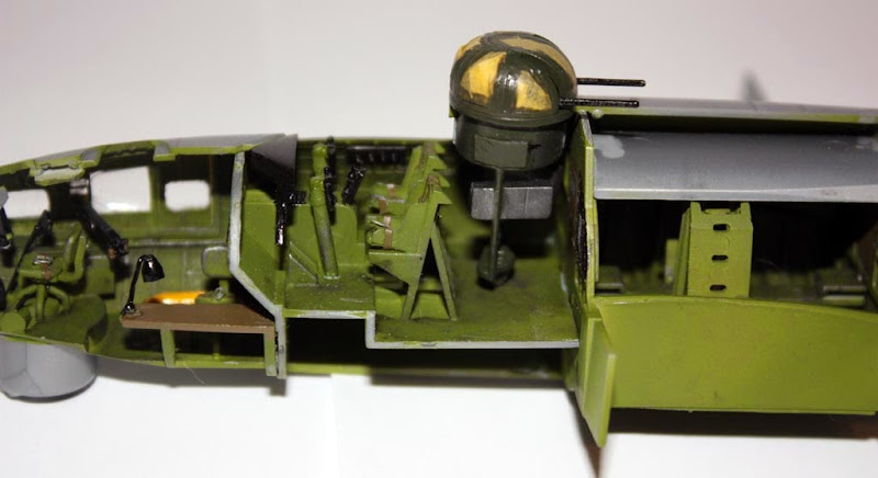

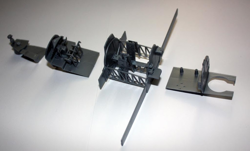

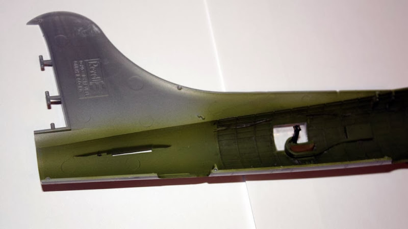

grzesiek83 Posted July 7, 2013 Author Share Posted July 7, 2013 Witam wszystkich po dłuższej przerwie i z góry przepraszam, że tak długo milczałem. Niestety rozgrzebane modele, a w szczególności brak wolnego czasu skutecznie blokują budowę "siedemnastki". Mimo to udało mi się odrobinę pchnąć budowę do przodu. Zacząłem jak zwykle od prac nad wnętrzem, a dokładniej od złożenia komory bombowej, kabiny pilotów, stanowiska bombardiera i radiooperatora. A tutaj na sucho przyłożone do jednej z połówek kadłuba: Póki co postęp niewielki i mało ciekawy. Na początek postanowiłem złożyć do kupy to co dał producent, a później spróbuję odrobinę zwaloryzować model we własnym zakresie. Na razie nie wklejałem foteli, ponieważ chcę pasy odlane wraz z nimi spiłować i wykonać samodzielnie. Dzięki wszystkim za wsparcie. Niby do silników jeszcze daleka droga i w sumie nie wiem czy będę coś w nich zmieniał, ale jak możesz to wrzuć te zdjęcia na forum. Jak nie mi to myślę, że na pewno komuś się przydadzą. Quote Link to comment Share on other sites More sharing options...

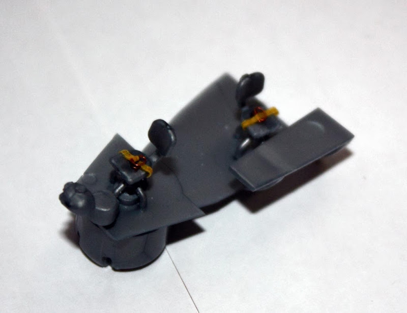

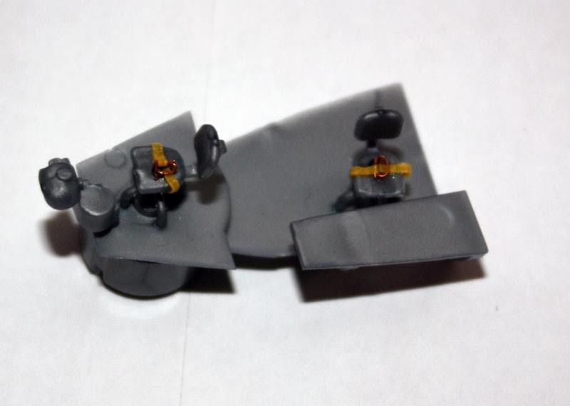

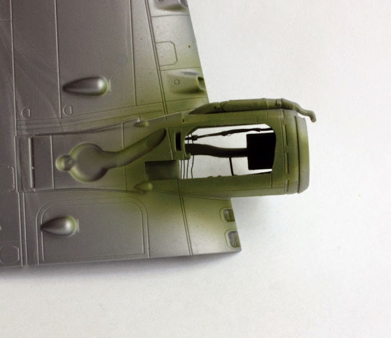

grzesiek83 Posted November 20, 2013 Author Share Posted November 20, 2013 I witam wszystkich po kolejnej długiej przerwie z tym modelem. Minęło parę miesięcy od ostatniego wpisu, a postęp prac nie powala, ale mimo to spróbuję w kilku punktach opisać co zdziałałem. 1. Złożyłem wieżyczkę grzbietową, dolną oraz stanowisko tylnego strzelca. Następnie zamaskowałem szybki, a ramki oszklenia pomalowałem kolorem wnętrza. 2. Nie podobały mi się fotele pilotów oraz dwa fotele w kabinie radiooperatora. Zestawowe zastąpiłem wykonanymi z blaszki z puszki. Dodałem także wykonane własnoręcznie pasy zrobione z taśmy Tamiya oraz kawałka drucika. Nowe pasy znalazły się także na reszcie zestawowych siedzeń. 3. W komorze bombowej znalazło się parę drucików, aby nie było zbyt pusto. Kawałkami poliestyrenu zasłoniłem puste miejsca w kadłubie, a strzelcy boczni dostali swoją broń. W kadłubie znalazły się także wszystkie boczne szybki. Oczywiście byłbym chory, jakbym czegoś nie popsuł. Jedną z połówek kadłuba wykąpałem w kleju Tamiya. Na szczęście obyło się bez większych zniszczeń, narobiłem sobie tylko dodatkowej roboty. Tak wygląda kadłub po kąpieli i pierwszym przeszlifowaniu. Teraz postaram się dorobić parę elementów w kabinie pilotów i stanowiskach radiooperatora i bombardiera. Wybrałem te z prostego powodu - jedynie w nich będzie cokolwiek chociaż trochę widoczne. Quote Link to comment Share on other sites More sharing options...

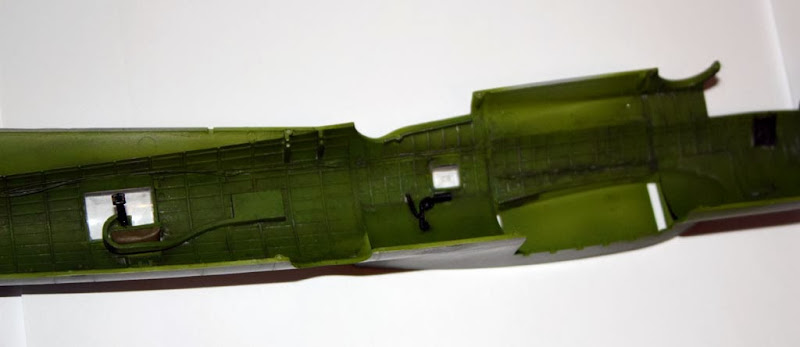

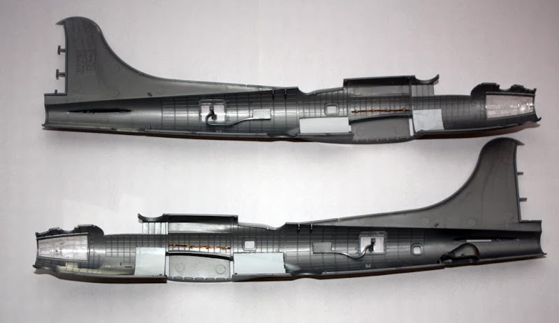

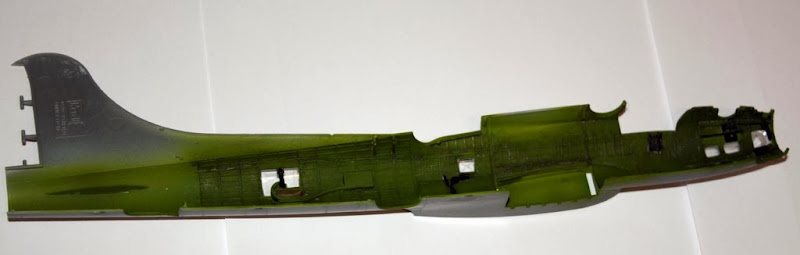

grzesiek83 Posted January 18, 2014 Author Share Posted January 18, 2014 To jedziemy dalej z tematem fortecy, mam nadzieję że ktoś pamięta jeszcze ten warsztat pomimo rzadkich aktualizacji. Od ostatniego postu jest trochę zmian. Wreszcie dokończyłem prace nad wnętrzem i zamknąłem kadłub. Na początek fotki lewej burty przed złożeniem: A teraz prawa strona z wklejonym środkiem: A tak wygląda całość po sklejeniu, jeszcze ściśnięta taśmą izolacyjną: Dziś wieczorem zaleję łączenie kadłuba cyjanoakrylem, który posłuży jako wzmocnienie łączenia i szpachlówka. Następnie biorę się za skrzydła i komory podwozia. Jak z tym się uporam to już blisko będę malowania. Mam też w planach postawienie siedemnastki na małej podstawce, na której chcę umieścić obok samolotu pojemniki zrzutowe. W książce Jerzego Szcześniaka "Frantic 7" przeczytałem że prawdopodobnie były to zasobniki brytyjskie typu H. Czy Ktoś z czytających może to potwierdzić? Quote Link to comment Share on other sites More sharing options...
