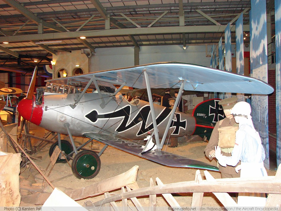

Zgodzę się, że efekt taśm na żebrach, czy prześwitywania jest często przesadzony, ale myślę że jednak taśmy odróżniają się od reszty płata nawet w przypadku malowanej powierzchni:
http://farm4.static.flickr.com/3138/3061528850_dc0d4725a9.jpg
http://www.flugzeuginfo.net/acimages/albatros_dva_kp.jpg

Dlatego zdanie autora wątku: "Gdyby miałoby byc realistyczne w 100% to powinien to byc jednolity kolor, a wtedy wyglądałoby to smutno jak du.pa węża " też mnie nie przekonuje.
Taśmy na żebrach są widoczne, chociaż niezwykle delikatnie i widać raczej cienie po dratwie, która wiązała płótno do żebra i na której był ten pasek przyklejony. Samego paska o grubości płótna byśmy pewnie nie zauważyli.
