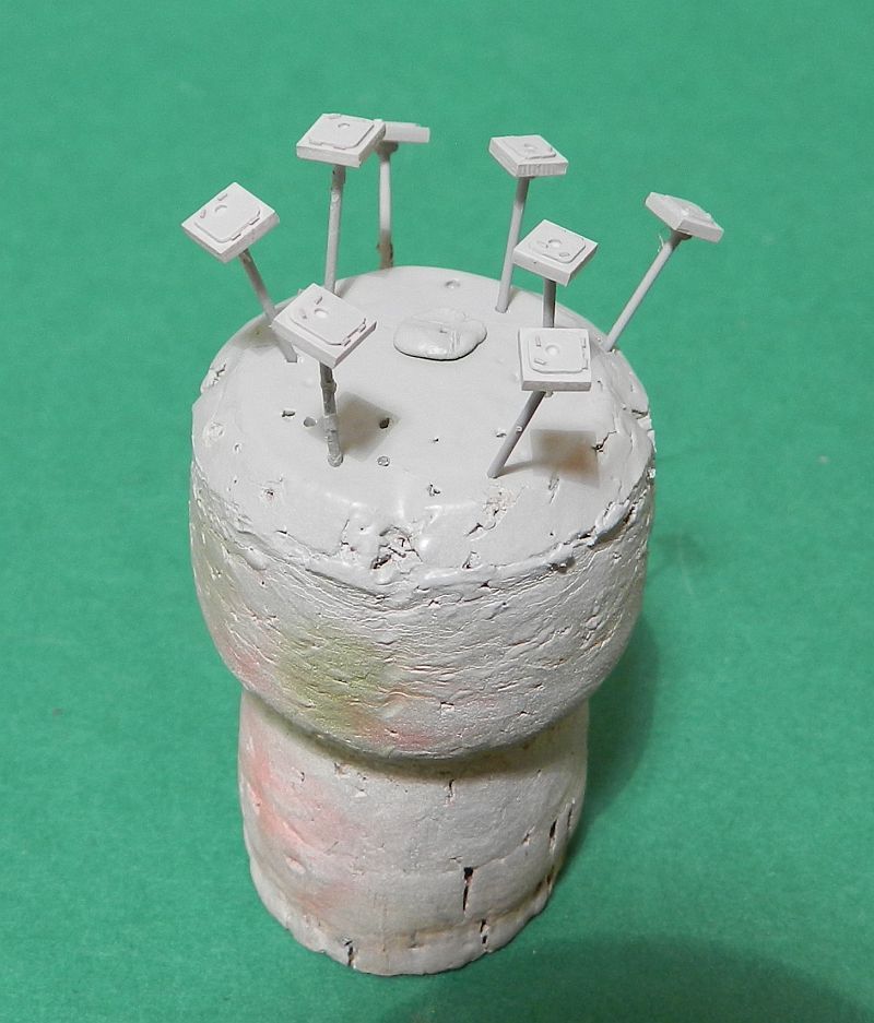

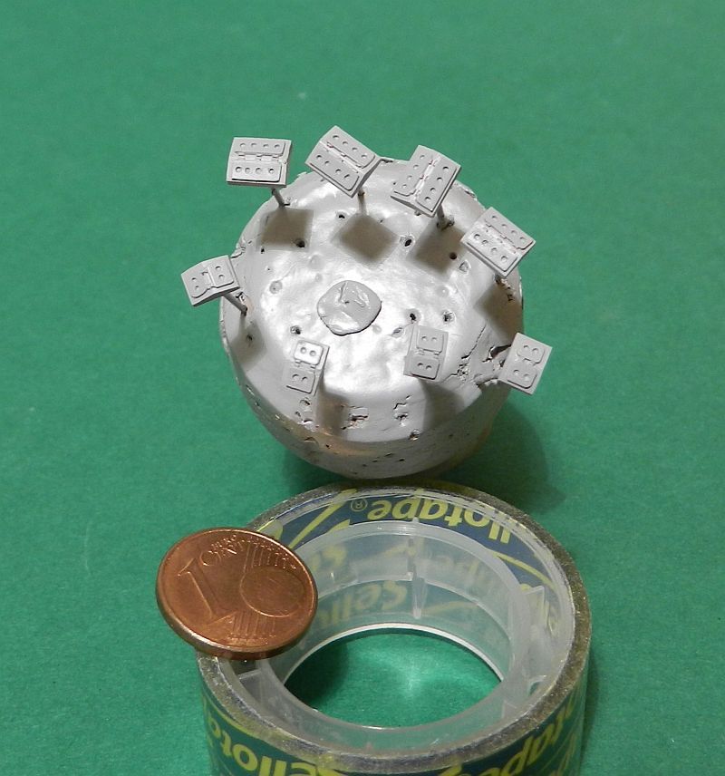

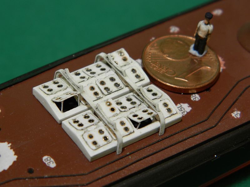

Szydercza Gała Napisano 29 Sierpnia 2014 Napisano 29 Sierpnia 2014 Ok wiec tak. BCG jest klejem do papieru, na plastiku nie wiaze z jaka wielka moca, mozna dosyc latwo oderwac. Tak jak pisal blacman przy okazji pva, nie obciazone elementy. Ja osobiscie stosuje w fazie przed podkladem. Na przyklad brewki nad bulajami klei sie pieknie nie ma zadnych sladow powtarzam zadnych, po wyschnieciu nie ma grubosci, walisz potem na to podklad ( ktory nadaje spoinie mocy ) i gotowe ( na Ogorasie tak robilem ) Inne zastosowanie, kleisz olinowanie z drutow, lepisz druciki do pokladow i masztow na BCG, a potem jak wyschnie mozesz ciapnac glutem w latwo dostepnych miejscach na wzmocnienie. Blaszki tez lepi sie nienajgorzej, ale tak jak przy brewkach trzeba walnac potem podkladem, inaczej spoina bedzie za slaba. Przewaga nad PVA polega na tym ze po wyschnieciu nie ma grubosci, wiec nawet jak ciapniesz sporo po wyschnieciu nie trzeba niczego szlifowac. walisz tylko podklad i gotowe. Cytuj
