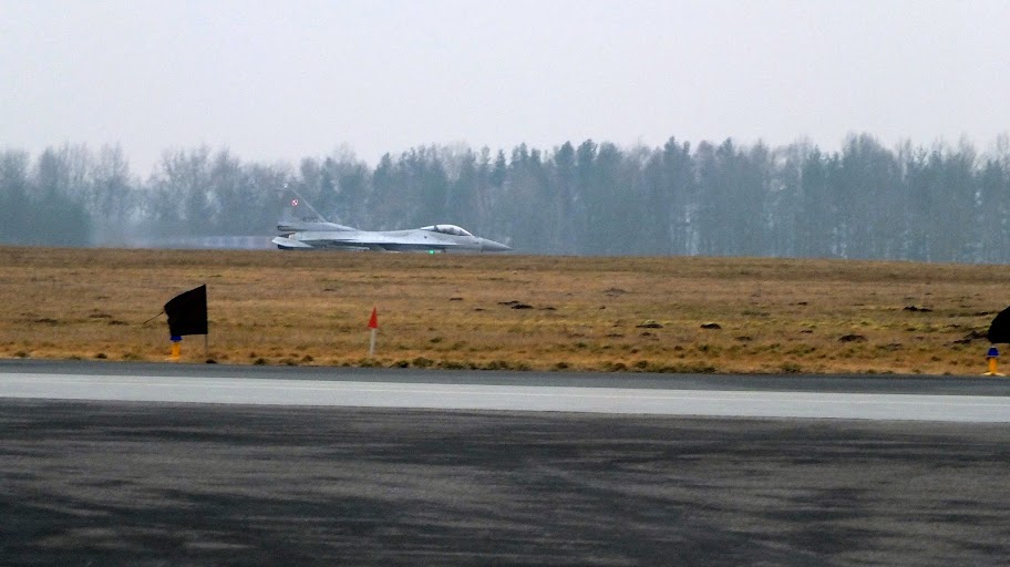

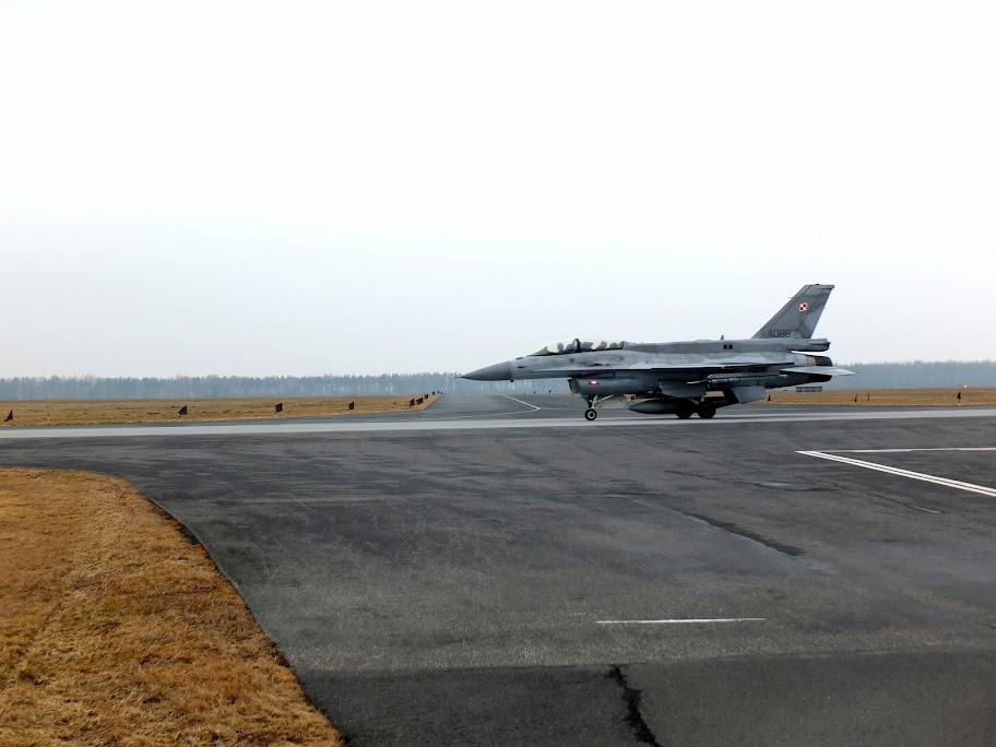

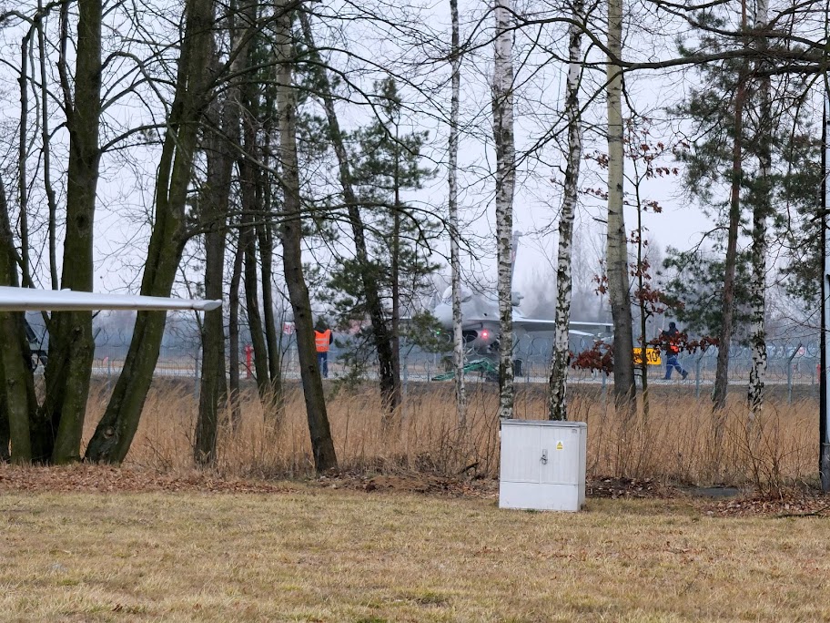

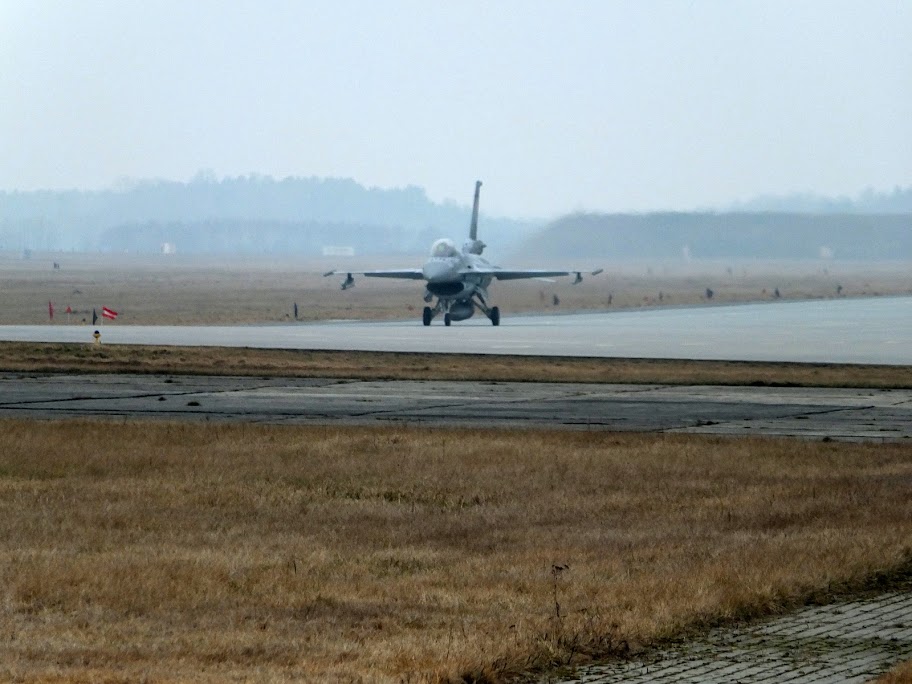

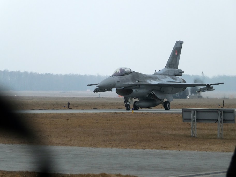

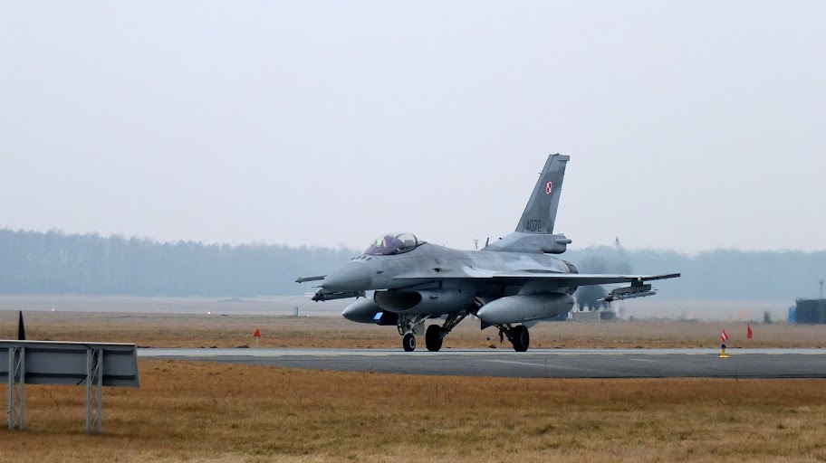

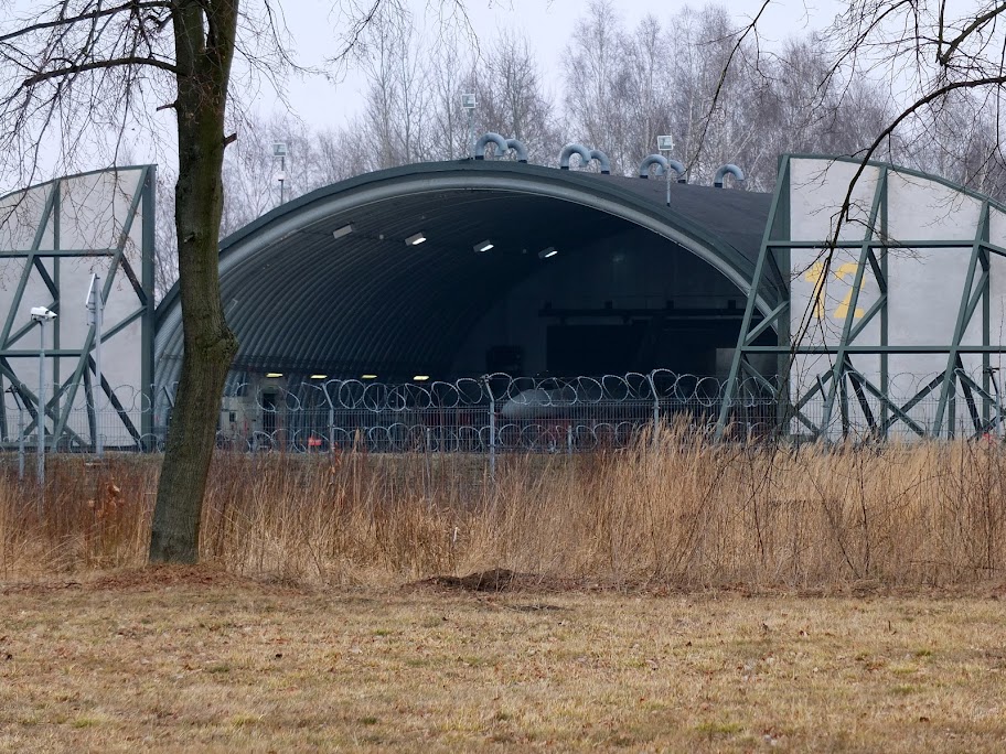

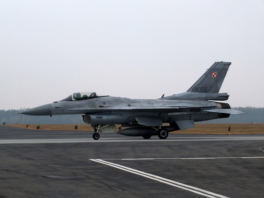

Czesio Posted February 20, 2014 Author Share Posted February 20, 2014 Tak więc wycieczka do Łasku się odbyła. Coś pięknego. Najpierw wywieźli nas na sam koniec pasa, o godzinie 8:20. Loty były zaplanowane na godzinę 9:00. Czekaliśmy, jakieś 50 chłopa na pasie, w temperaturze 2 stopni, i nagle pojawił się znajomy gwizd. Z naszej prawej nadjechały wyczekiwane Jastrzębie. Łącznie osiem, w czterech parach w odstępach średnio co 20 minut. Przejeżdżały jakieś 20 metrów przed nami, po czym zawracały po 300m na pas i w górę ! Niezbyt się chłopaki nalatali dzisiaj, bo po jakieś 1,5 godziny pierwsze ptaszki były już na ziemi. created by picasa2html.com Następnie pojechaliśmy na archeo, i zostaliśmy odprowadzeni do hangaru celem "pomacania" F-16. I niestety to by było na tyle. F-16 były dość pootwierane i teoretycznie nie mogliśmy robić zdjęć, ale czasem teoria nie zawsze się sprawdza ;) Choć znalezienie zdjęć tych bebechów zajęło mi w google całe 2 minuty, to zdjęć nie mogliśmy robić, a szkoda bo samolot wyglądał dokładnie tak, jak chciałbym go przedstawić. Ale co zobaczyłem to moje Cały album pod adresem : https://picasaweb.google.com/105802012901350243550/Ask Fotki są po obróbce, oryginały wrzucę, może jutro. Pozdrawiam Quote Link to comment Share on other sites More sharing options...
karambolis8 Posted February 20, 2014 Share Posted February 20, 2014 Brudaski Quote Link to comment Share on other sites More sharing options...
Mikele Posted February 20, 2014 Share Posted February 20, 2014 Jak to sprzęt lotniczy w użyciu ;) Quote Link to comment Share on other sites More sharing options...

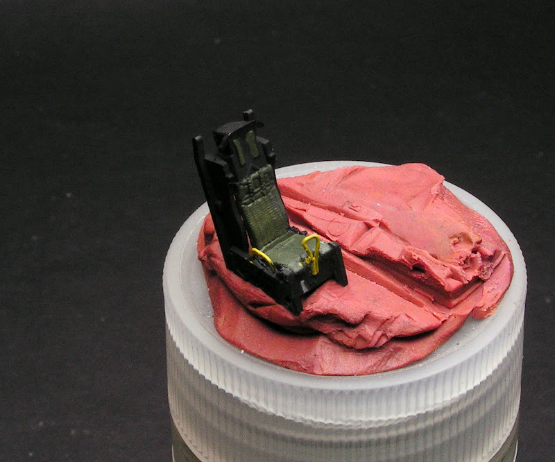

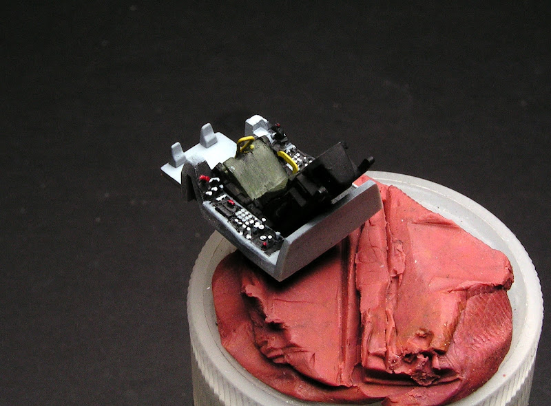

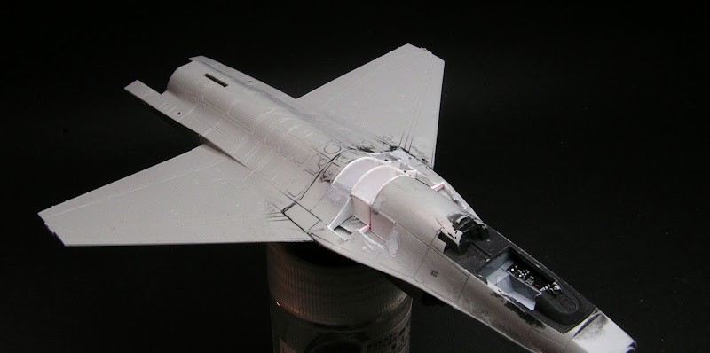

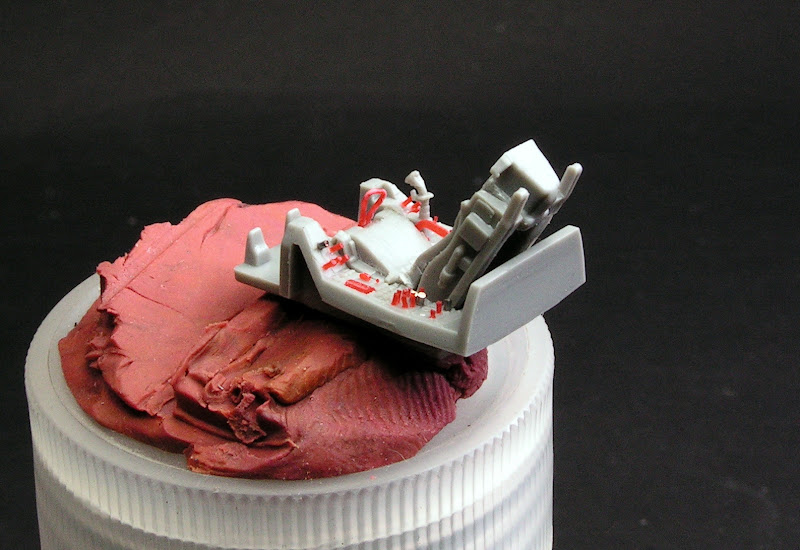

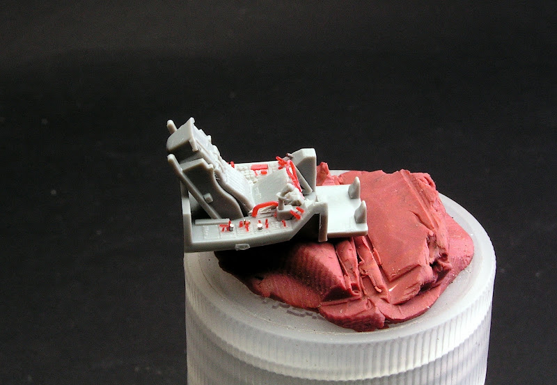

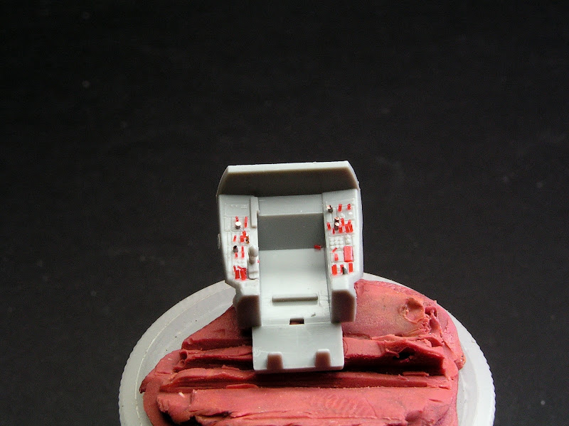

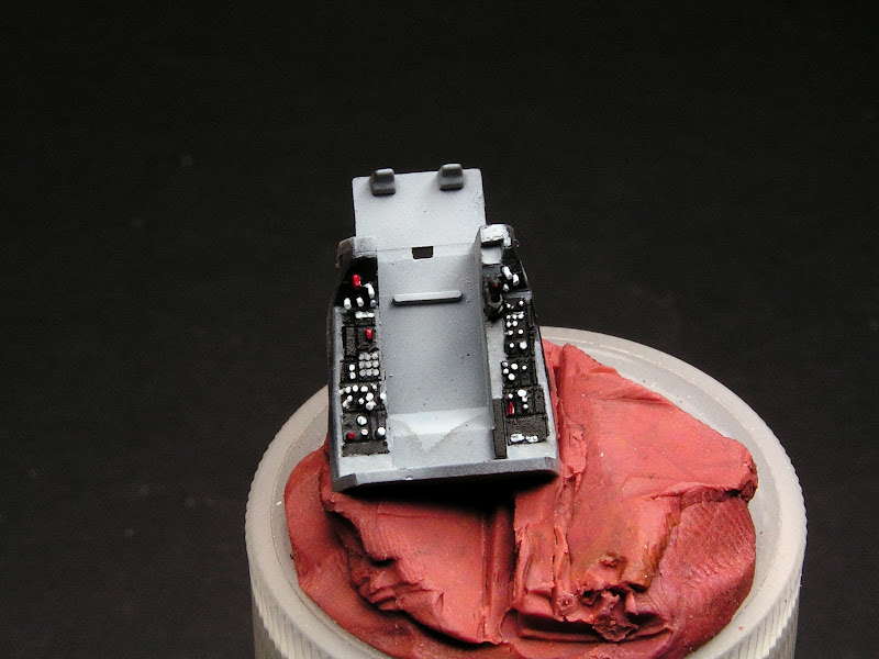

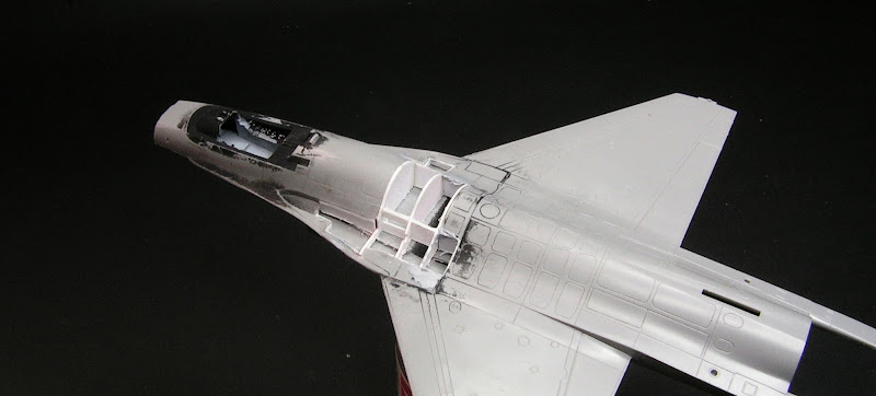

Czesio Posted February 22, 2014 Author Share Posted February 22, 2014 No parę lat już latają Tym czasem kabina skończona. Pasy, a raczej jakieś spinki do pasów są jeszcze nie pomalowane bo nie mam farbki. Rozciąłem już górę pod komorę działa, i pojemnik hydrazyny do EPU. Tyłu chyba nie będę rozbierać. Ten silnik z F-35 jest za duży (za gruby) do przeróbki, a robienie go od całkiem podstaw średnio mi się widzi. W kabinie dodałem parę przełączników, oraz zaślepiłem wejście na drążek przepustnicy. Nie wiem czemu ale przyjęła się moda na mocowanie go na bocznym panelu podczas gdy jest zamocowany do ścianki kabiny. Quote Link to comment Share on other sites More sharing options...
Timi Posted February 22, 2014 Share Posted February 22, 2014 Brudaski Przecież samoloty się nie brudzą! Quote Link to comment Share on other sites More sharing options...

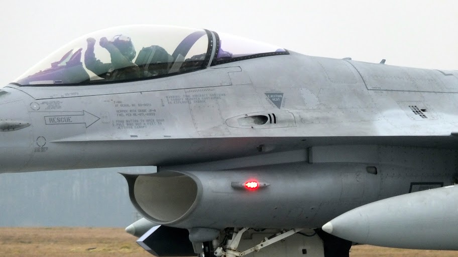

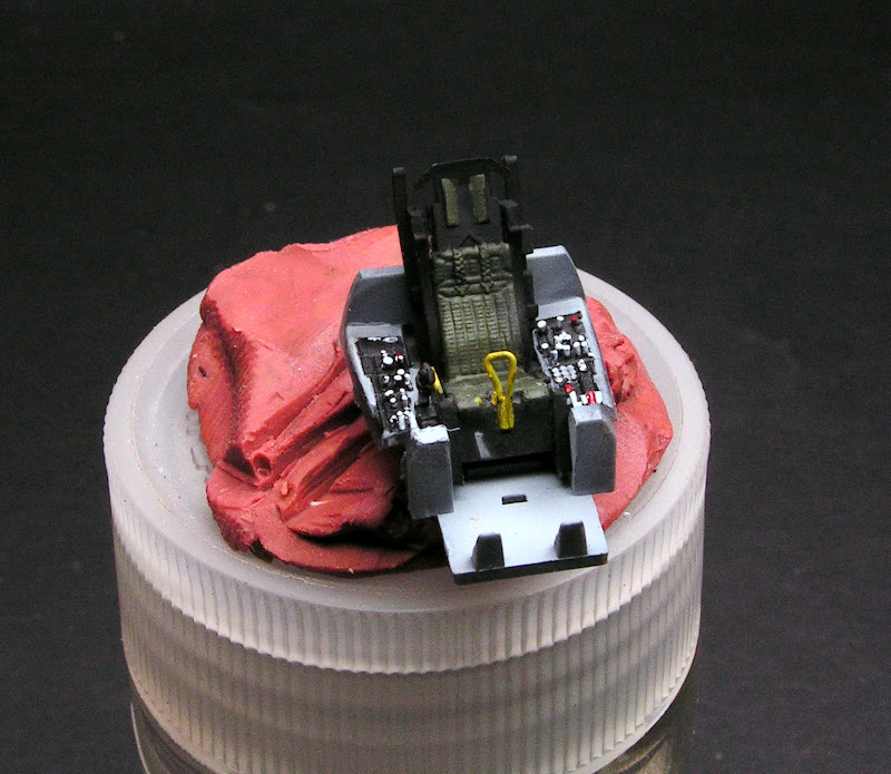

Czesio Posted February 22, 2014 Author Share Posted February 22, 2014 Pany na pwmie powiedziano mi że fotel jest zły. Ma ktoś jakieś fotki tego fotela z naszego samolotu ? Wg. zdjęć z google mój jest niemal identyczny choć źle go pomalowałem. Jest też jedna rzecz jaka mnie zastanawia. Podobno nasze efy mają większe koła, i przez to jakieś wybrzuszenie w osłonach podwozia. Pytanie gdzie ? Macałem te pokrywy i nic takiego nie zauważyłem Quote Link to comment Share on other sites More sharing options...
young Posted February 22, 2014 Share Posted February 22, 2014 Jest źle pomalowanylink. Koła są typowe dla późnych block'ów z pokrywami posiadającymi wybrzuszenie. Gdybyś zobaczył starsze i te, zauważyłbyś różnicę. W literaturze są fajne zdjęcia porównawcze. Quote Link to comment Share on other sites More sharing options...
Darek 1614 Posted February 22, 2014 Share Posted February 22, 2014 Niezbyt się chłopaki nalatali dzisiaj, bo po jakieś 1,5 godziny pierwsze ptaszki były już na ziemi. W tej konfiguracji jaka teraz głównie u nas lata (jeden dodatkowy zbiornik pod kadłubem) to i tak długo. Przeciętnie z jedną bańka wisi 45 - 60 min a z dwoma ok 100 min. Co do fotela to po bokach zagłówka masz wysunięte "environmental sensors" co jest charakterystyczne dla starszej wersji fotela, nasze mają je złożone co ładnie widać na zdjęciu do którego link podał young Quote Link to comment Share on other sites More sharing options...

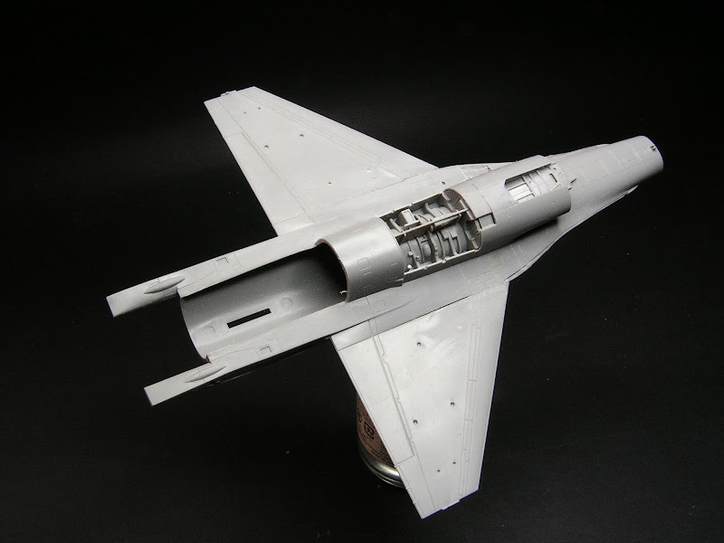

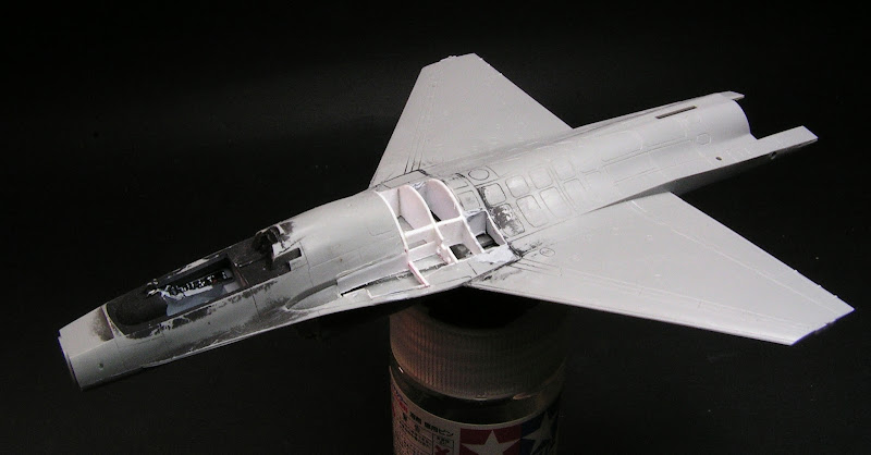

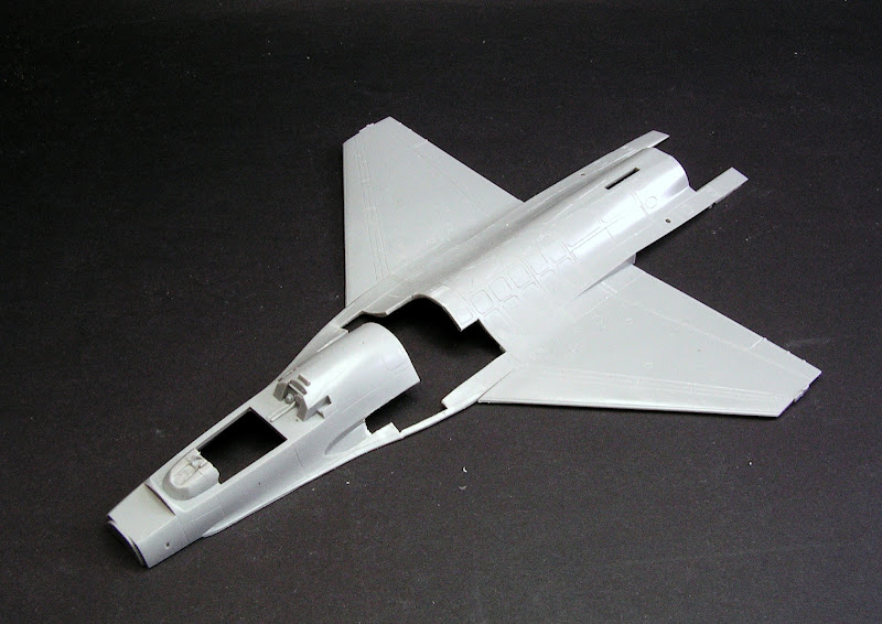

Czesio Posted February 23, 2014 Author Share Posted February 23, 2014 No to szału "ni ma", ale taki silniczek jednak trochę pali. Jeśli chodzi o fotel to już wszystko wiem, będzie poprawiony. Teraz zamknąłem kadłub i zacząłem komorę na plecach. Póki co stan jeszcze surowy, ściany wklejone, czekają aż wszystko zaschnie i wtedy je ładnie wykończę pilniczkami. Silnik a przynajmniej jego komora będzie, dziura już wycięta Dodam też mały panel z bezpiecznikami z lewej pod LERX. To tyle, teraz będzie szpachlowanie i szlifowanie, a w między czasie zacznę osprzęt podstawki. Parę fotek jak to powinno wyglądać, fotki autorstwa Norberta Czajkowskiego, wrzucił je przy okazji innego mojego warsztatu i pozwoliłem je sobie wrzucić tutaj Quote Link to comment Share on other sites More sharing options...

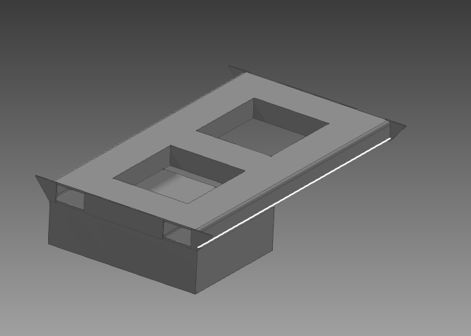

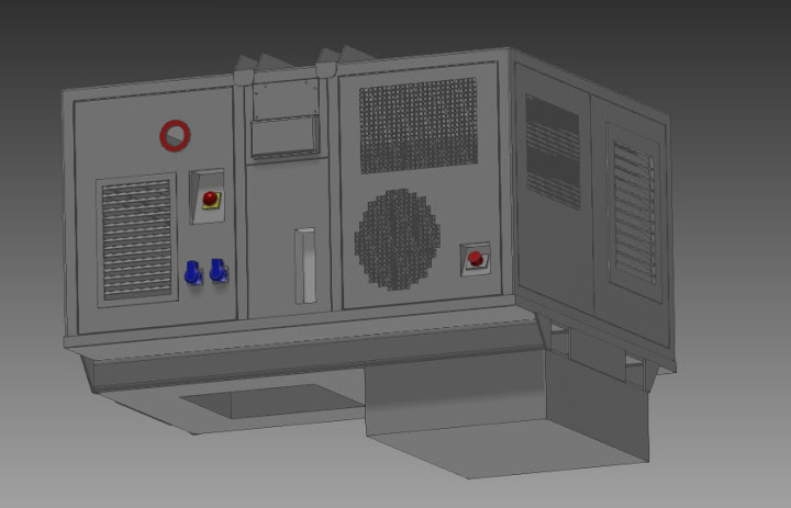

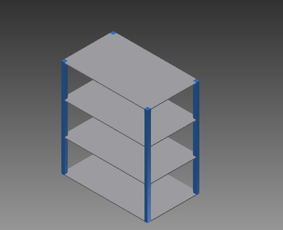

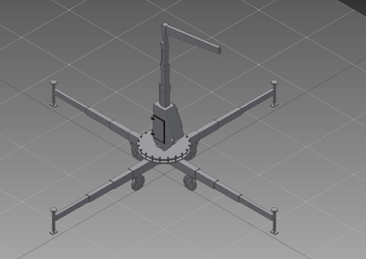

Czesio Posted April 20, 2014 Author Share Posted April 20, 2014 Niestety ostatnio zbytnio nie miałem czasu na robienie to też wziąłem się na razie za projektowanie osprzętu. Póki co mam tyle co mogę wyciągnąć z ledwie 4 zdjęć jakie posiadam, mam nadzieję że niedługo otrzymam kolejne i będę mógł poprawić błędy i dokończyć modele. Podnośnik i meble będą plastikowe, natomiast generator JO3C będzie miał żywiczne pudło i ramę. Pudło będzie tylko konstrukcją a detale będą znajdować się na trawionych blaszkach, którymi żywica będzie oklejona. Najprawdopodobniej posłużę się drukiem 3D do zrobienia pierwszych elementów. Jak rodzice sypną trochę grosza i będzie zainteresowanie to możliwe że zrobię zestaw do sprzedaży. Sorki za brak kolorów, ale program niestety miał z tym problem Quote Link to comment Share on other sites More sharing options...
jpl Posted April 23, 2014 Share Posted April 23, 2014 Nieźle; a jakiego programu używasz Quote Link to comment Share on other sites More sharing options...
Czesio Posted April 23, 2014 Author Share Posted April 23, 2014 Dzięki, Autodesk Inventor 2013. Przetestowałem jeszcze 2012 i Solidworks ale ten jest najprzyjemniejszy Quote Link to comment Share on other sites More sharing options...
young Posted April 23, 2014 Share Posted April 23, 2014 Oo, to fajnie. Też się zastanawiam nad zabawą w Inventorze. Studia jednak coś dają Quote Link to comment Share on other sites More sharing options...
