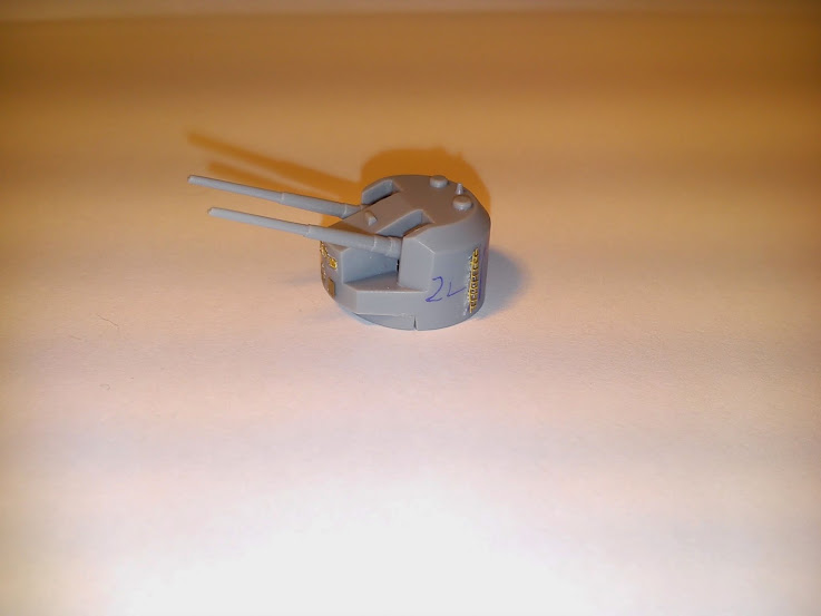

irlandczyk85 Napisano 19 Listopada 2014 Autor Napisano 19 Listopada 2014 Wszystko malowane ręcznie pędzlem.mam preparat do robienia śladow rdzy z ak chyba go zastosuje na tych armatkach tylko niewiem w których miejscach.chetnie wysłucham porad.acha jak taki preparat będzie wyglądał na białym?Czy na armatach moge zastosowac grey wash for ships?Czy ten preparat jest tylko przeznaczony do siwego? Cytuj
Prousse Napisano 19 Listopada 2014 Napisano 19 Listopada 2014 Chyba troszkę za gęstą farbą malujesz. Cytuj
taltos1 Napisano 19 Listopada 2014 Napisano 19 Listopada 2014 Chyba troszkę za gęstą farbą malujesz. Oj zdecydowanie za gęstą... Czemu użyłeś białego Powinien być bardzo jasno szary, ale nie biały... Pozdrawiam Cytuj
Szydercza Gała Napisano 19 Listopada 2014 Napisano 19 Listopada 2014 Do testowania łederingu najlepsza jest flaszka po koka koli Pomaluj sobie kawałek na kolory kamo ( zdecydowanie rzadszą farbą... ) a potem poszalej z wynalazkami od Miga Ramireza bez obawy o model. Jak juz wypacujesz odpowiednią technikę i dobierzesz kolory, wtedy przenosisz to na model ( przynajmniej ja tak robię ). Co do miejsc które należałoby zapaskudzić to pooglądaj sobie fotki i kieruj sie zdrowym rozsądkiem... Cytuj
irlandczyk85 Napisano 20 Listopada 2014 Autor Napisano 20 Listopada 2014 dzieki za porady.główny problem jest z siwym kolorem jest zagesty i od teraz bede go rozcieciał z wodą.Biały kolor kupiłem razem z modelem.Myślałem że model jest biały a to faktycznie jest inny odcień.No nic pierwszy model.Ucze sie:] Obiecuje że nastepnym razem bedzie lepiej.Z tą puszka cłkiem dobry pomysł.przetestuje i dam znać jak mi idzie. Cytuj
Drozdek Napisano 20 Listopada 2014 Napisano 20 Listopada 2014 Też miałem ten sam problem i wydawało mi się że to jest biały kolor, kiedyś z czasem poprawię błąd ale chwilowo nie mam modelu przy sobie. Cytuj
irlandczyk85 Napisano 20 Listopada 2014 Autor Napisano 20 Listopada 2014 W moim przypadku to bylo tak ze kupilem naszybko model z farbkami.nakrecilem sie poprostu chyba po 20 latach przerwy w modelarstwie.przy nastepnym modelu bedzie lepiej.zblizaja sie swieta wiec mam do wyboru jakis fajny modelik.a po swietach urodziny okragle:)wiec moze aerografik znajdzie sie w moim posiadaniu.jedno co moge powiedziec ciesze sie ze wrocilem do modelarstwa ,bardzo mnie to uspokaja. Cytuj
taltos1 Napisano 21 Listopada 2014 Napisano 21 Listopada 2014 I super, działaj spokojnie i dokładnie bez pośpiechu, to z każdym modelem będziesz zdobywał nowe umiejętności i doświadczenie Pozdrawiam Cytuj
