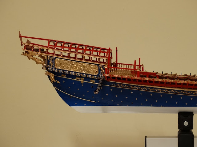

lesio-69 Napisano 18 Czerwca 2015 Autor Share Napisano 18 Czerwca 2015 Czas na malutki update. Pozłocone "pokraki" i przyklejone na rufie. Wykańczam teraz pomału rufę (lub ona mnie ). Przykleiłem schody i barierki.Na rufie został do wykonania jeszcze baldachim i flagi. Zaczynam pomału też robić maszty i reje. Do maluchów to raczej one nie należą. Muszę jeszcze w nich wykonać wzmocnienia z lin. W większym maszcie tak dla bezpieczeństwa aby nie wygiął się w czasie napinania want została wklejona szprycha rowerowa. I jeszce parę zdjęć rufy. I teraz przyjdzie czas na wykonanie olinowania i ożaglowania. A żagielki ( w sumie są ich tylko dwa) też do malutkich nie należą. Każdy prawie formatu A3. Cytuj Odnośnik do komentarza Udostępnij na innych stronach More sharing options...

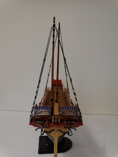

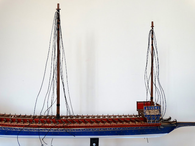

lesio-69 Napisano 1 Lipca 2015 Autor Share Napisano 1 Lipca 2015 Czas coś pokazać. Zrobione bloczki i wklejone maszty. Tylko nie krzyczeć, że maszty nie stoją w jednej linii. Wanty jeszcze nie napięte. Wanty oczywiście będą napinate przez talrepy. Linki włożone w mocowania talrepów tylko po to, aby się nie plątały. A tu widzimy zastosowanie klocków LEGO w modelarstwie. Trzeba było coś wymyslić, aby zawiązać dolne mocowanie want w jednakowej odległosci od pokładu. I sobie wykonałem taki "miernik" z klocków i patyczka do szaszłyków. I zaczynamy powoli wiązać wanty. Nie są to takie typowe wanty. Nie mają wyblinek. Na razie jest to tylko wykonywanie want o jednakowej długości, więc wykonuję najpierw na jednej burcie a potem na drugiej. Dopiero przy napinaniu będę wykonywał wanty naprzemienie jak sztuka każe. Cytuj Odnośnik do komentarza Udostępnij na innych stronach More sharing options...

lesio-69 Napisano 4 Lipca 2015 Autor Share Napisano 4 Lipca 2015 Pierwsze wanty zawiązane Cytuj Odnośnik do komentarza Udostępnij na innych stronach More sharing options...

lesio-69 Napisano 22 Lipca 2015 Autor Share Napisano 22 Lipca 2015 Po małej przerwie wstawiam kilka zdjęć. Tak jak poprzednio znów przydatne okazały się klocki LEGO przy wykonywaniu olinowania przedniego masztu Kiedy 2 ręce to za mało I wykonanane olinowanie stałe i częściowo ruchome głównego masztu. Teraz w kolejce olinowanie przedniego masztu i wykonanie żagli. Cytuj Odnośnik do komentarza Udostępnij na innych stronach More sharing options...
