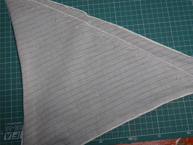

Jedna reja już jest gotowa do zamocowania żagla . Dziś kupuję krochmal (najlepiej w spreyu) i zaczynam przygotowywać materiał na żagle.
Powoli "szyją" się żagle. Najpierw batyst został spryskany krochmalem w sprayu i przeprasowany. Na takim lekko usztwnionym łatwiej mi było narysować bryty. Bryty zosyały narysowane ołowkiem.
Ponieważ w zestawie są żagle z vacofurmu, należało zrobić szablon. Liczby na bokach żagli oznaczają długość boku w cm
Następnie przyłożyłem materiał na szablon, dopasowująć linie brytów na szablonie i materiale i odrysowałem kontur żagli.
A teraz " żagielki" po kapieli w herbatce "modelarskiej" spokojnie się sobie suszą.
Tylko nie przesadź z ta herbatką bo to był jacht Króla. Czy nie miałeś bardziej kremowej nici na takielunek? Ta biała trochę ...razi.
Nić , której używam jest lekko kremowa. Na zdjęciu obok normalnej białej nici. Żagle po kąpieli w herbatce mają taki kolor. Obok materiał nie farbowany. Myślę, że wszystko będzie OK. Przy następnym modelu zastosuję bardziej kremową.

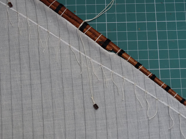

Witam po przerwie wakacyjnej.Czas na mały update.

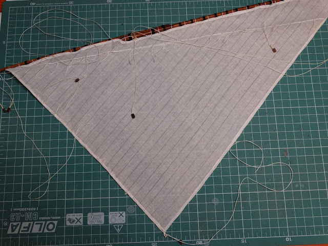

Wykonana reja masztu głównego oraz przyklejone reflinki do żagla. Niestety pomysł z wklejeniem drutów na bokach żagla nie do końca zdał egzamin i musiałem te druty pousuwać (został tylko na boku, który jest przy rei)
Żagiel zamocowany do rei.

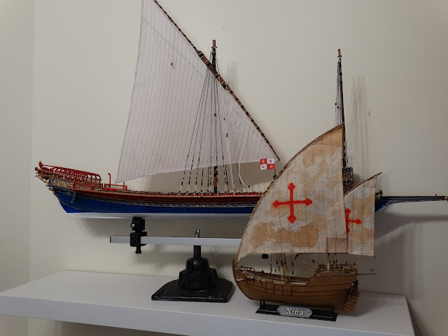

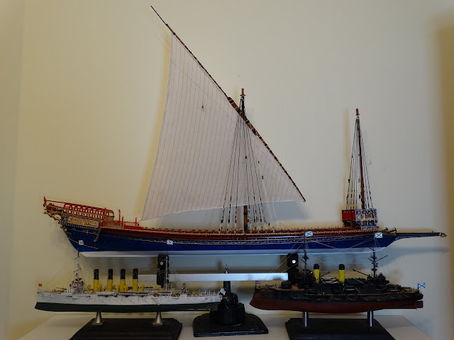

A teraz porównanie wielkości z inymi modelami.
Z Borodino i Variagiem ( oba 1/350)
oraz z Niną (1/90)
Ta wielkośc modelu strasznie utrudnia przenoszenie go i fotografowanie. Taran na dziobie to już chyba ze 3 razy był naprawiany.(bliskie spotkania z ościeżnicą drzwi).

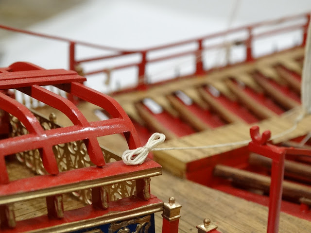

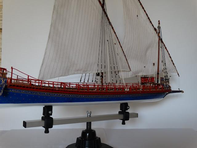

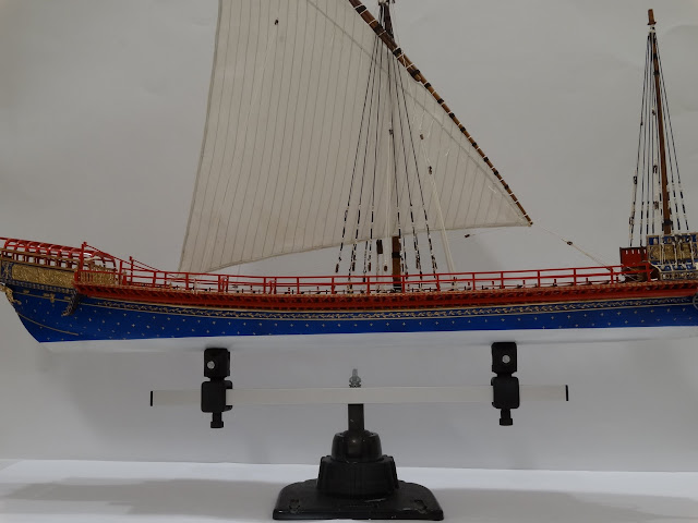

Walka z olinowaniem ruchomym masztu głównego zakończona. Poniżej bardzo dużo zdjęć, bo jak już zmuszę się do fotografowania tego "bydlaka" to już na całego . Olinowanie nie jest może skompikowane, ale ilości nici w metrach idą wcale pokaźne. Żeby pozbyć się włosków z nici stosuję starą sztuczkę modelarską, czyli przeciąganie nitki po świeczce z wosku pszczelego. Takie przeciaganie daje to, że włoski sklejają się i przyklejają sie do nici. Nitka robi się też sztywniejsza, przez co łatwiej jest nią operować. Robi się też trochę klejąca się. Jest to duże udogodnienie, kiedy przeciagamy nić przez kilka bloczków i musimy zmieniać kierunek układania nici. Nić przeciagamy przez bloczek, lekko naprężamy i sama praktycznie zaklinowuje się w bloczku a my możemy spokojnie przeciągać ją do drugiego bloczka. Niestety spotkała mnie nieprzyjemna przygoda. Nie wiem w jaki sposób, ale wykonałem dwa razy żagiel główny Jak się pomylić przy dwóch żaglach, tego nie sposób odgadnąć .
Najpierw zdjęcia całej jednostki:

Piękny model. Czy była na forum relacja z budowy Variaga oraz Borodino? Zwłaszcza ten Variag kusząco wygląda.
Nie było warsztatu na forum z budowy tych modeli. Oba to produkty Zvezdy. Borodino składany z pudełka, dodałem tylko metalowe lufy i relingi fototrawione. Variag to mój pierwszy model waloryzowany zestawem fototrawionym Eduarda, metalowe lufy, ludziki też z Eduarda.

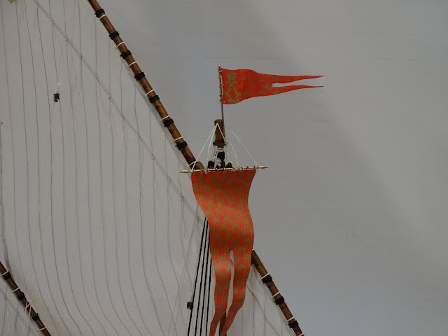

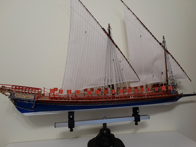

Czas zawiesić następne flagi.
Najpierw ozdoby wykonane ze złotej muliny
Jak pokazałem to żonie to usłyszałem " Chłopie, kiedy ty wydoroślejesz"
Niektóre z flag do małych nie należą:
A teraz flagi na maszty.
Edytowane przez Gość
