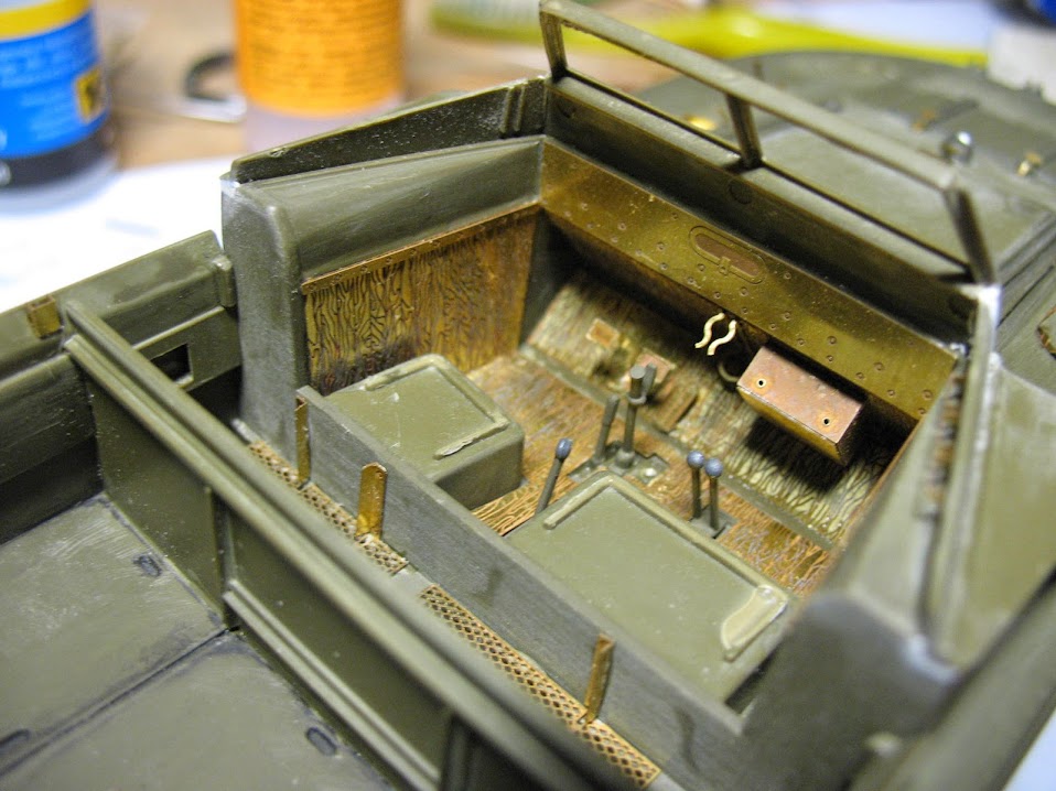

I tym razem model rozebrałem na części, dokleiłem blaszki i na razie czeka na odtłuszczenie, później jednolite malowanie Olive Drab, ale tym razem chcę porozjaśniać powierzchnie, bo model jest wielgachny i chyba będzie to dobrze widać.

Wczoraj cały wieczór walczyłem z wklejeniem zawieszenia i wałów, bo połamałem przy zdejmowaniu kół wszystkie osie...

na dzisiaj jest tak:
Tym razem nie zmywałem całej farby z modelu i to był chyba błąd, ale brnę dalej...

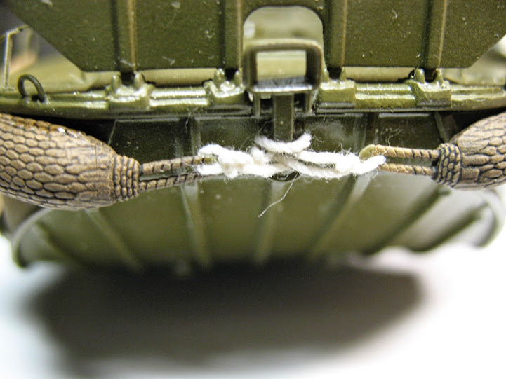

Musiałem dorobić parę linek, część zrobiłem z elastycznej plastikowej linki holowniczej, część z nici, która została mi z zestawu "Santa Maria" kupionego w latach 90-tych w składnicy harcerskiej.
