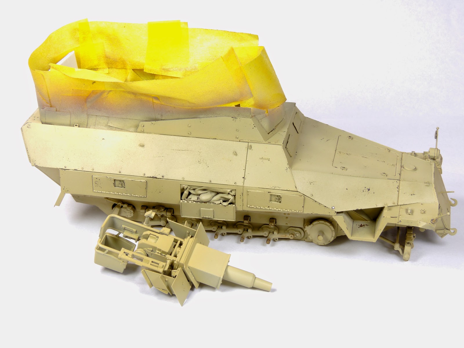

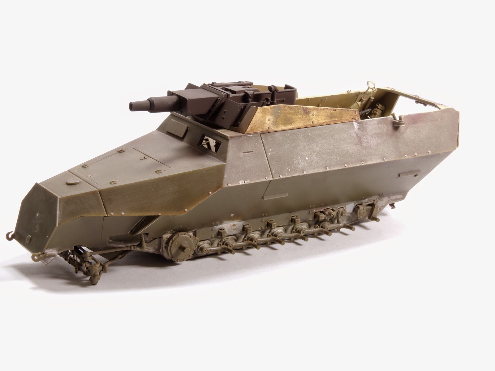

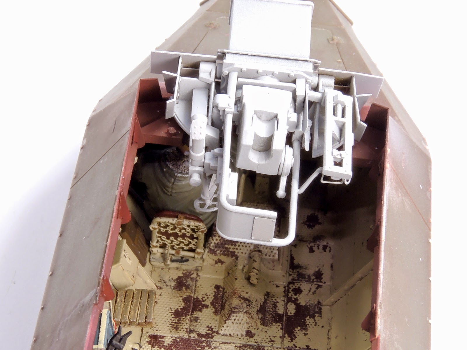

Wziąłem się w końcu za malowanie wnętrza. Na sam początek surfacer 1200 później czerwono-brązową baza pod odpryski. Dunkelgelb uzyskałem z mieszanki znalezionej kiedyś na czeski forum, czyli ,,Yellow: 12/3/2/2/1/0,5 XF-2 white / buff-xf57 / dark yellow XF-60 / gloss varnish / XF-3 Yellow / XF-1 black,, (reszta to Green: 10/5/2/2/2 XF-2 white / green xf-67 / yellow dark XF-60 / XF-1 black / gloss varnish. Brown: 8/5/2/1/1/1 XF-2 white / brown XF-68 / glossy varnish / xf-7 red / black XF-1 / XF-60 dark yellow).

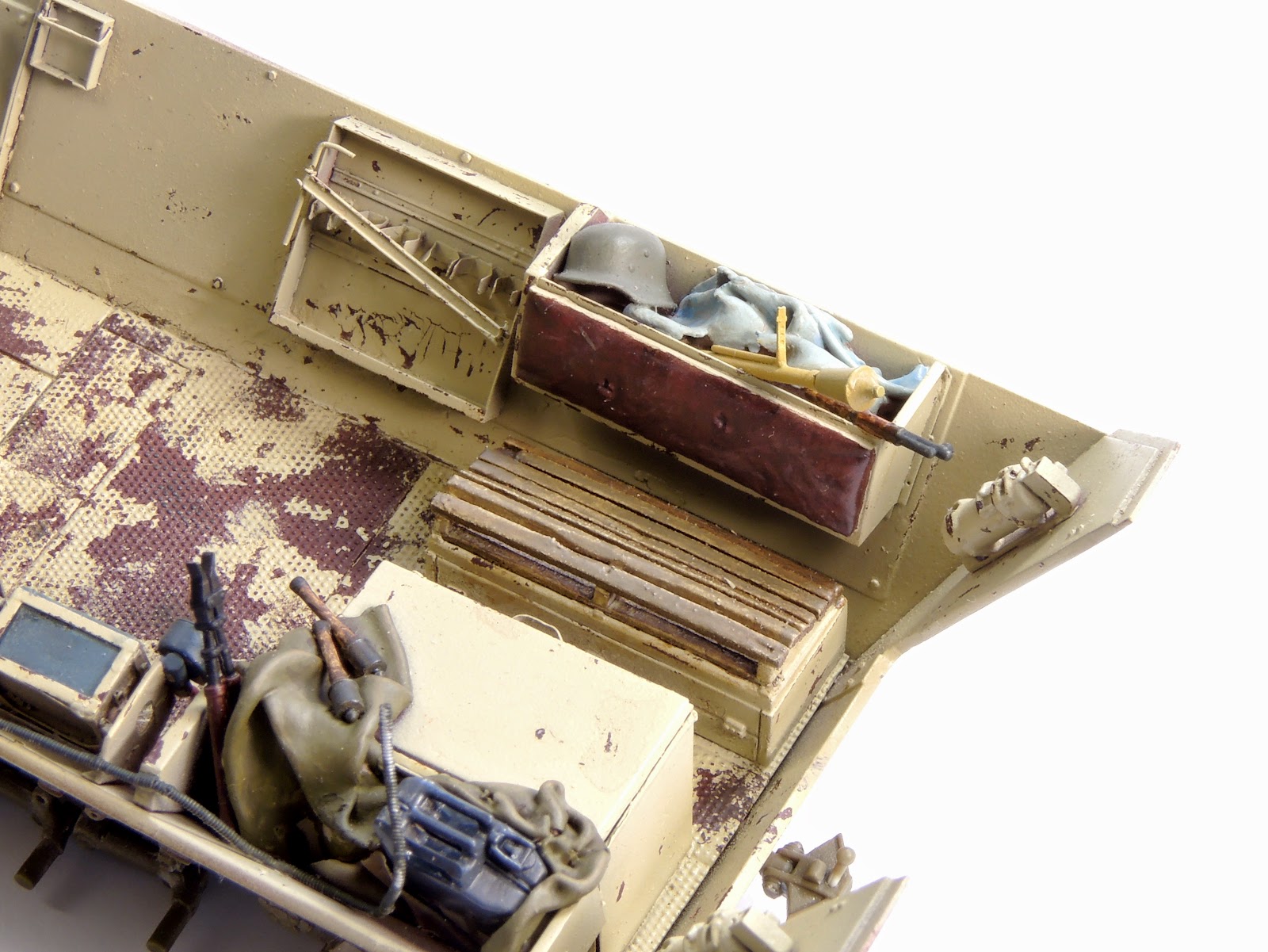

Po wydrapaniu odprysków przy pomocy pędzla i wykałaczki wziąłem się za malowanie drobnicy. Jeszcze czeka mnie kilka elementów do poprawki.

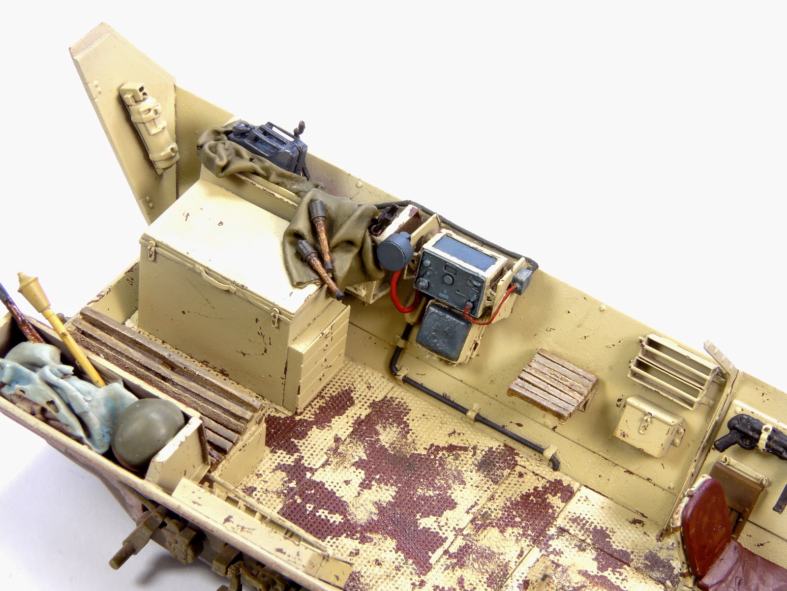

Caly model do tej pory byl super, figurka przedstawia poziom ktorego pewnie nigdy nie osiagne... ale te przetarcia na podlodze nie przemawiaja do mnie. Nie ma w nich zadnej logiki wynikajacej z uzytkowania pojazdu, wygladaja troche jak wysypka chorobowa
Po fali entuzjazmu przemalowałem podłogę i uwaliłem pigmentami.
Pracę nad wnętrzem uznaje za zakończoną i przy użyciu CA i gwałtu udaje mi się skleić górę z dołem.

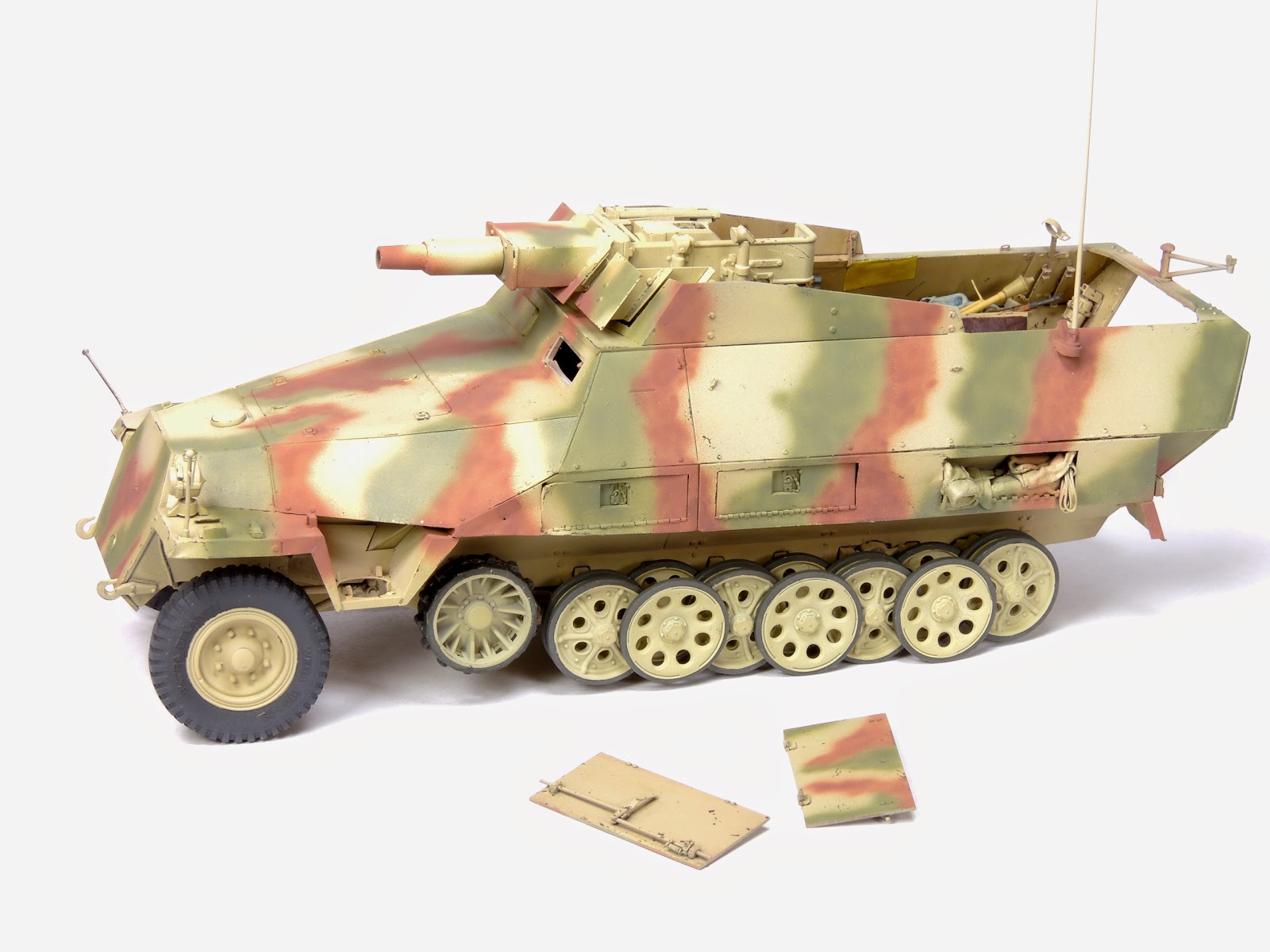

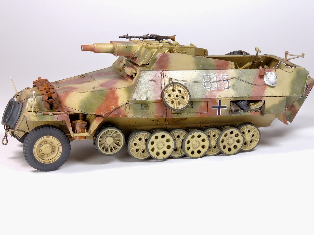

Walka trwa nadal. Pojazd dostał dwa filtry od Adasia i błyszczący werniks, na który położyłem kalkomanie. Następnie pomalowałem zawartość zasobników i wrzuciłem karabin na zasobnik amunicyjny. Teraz planuje poodkładać mikro odpryski przy użyciu pędzelka i gąbki. Jak widać na pierwszym zdjęciu zacząłem od maski armaty. I na koniec mam małe pytanie, jak pomalować lusterko?

W porównaniu do ostatniej aktualizacji niewiele przybyło. Model dostał łosz i trochę przykurzyłem cały model przy użyciu piaskowej farby olejnej. Oczywiście jest to mały wstęp do dalszej zabawy olejami. Na maskę wrzuciłem gąsienice barwione klasycznym zestawem do rdzy Life Color. Z tyłu przykleiłem drzwi i mam nadzieję że nie urwę ich przy dalszej zabawie. W tygodniu zacznę zabawę z błocenie, czego się trochę obawiam ale wszystko wyjdzie w praniu.

Świetnie pokazane malowanie przednich wizjerów.Pojazd malowany minią fabrycznie i po zamknięciu tych wizjerów malowano kamuflaż.
Nikt nie wnikał co jest pod klapą wizjera.Drzwiczki od schowków też prawidłowo tylko farba podkładowa.
No ale trochę dziegciu w beczce miodu - wewnątrz skrzynek też powinien być kolor podkładu przy urwanych drzwiczkach i przy tych otwartych.
Choć nie lubię przesadzonych obić to myślę że konieczne są obtarcia na masce silnika pod felgą. Na pewno obcierała farbę.
Tak samo pod gąskami na masce silnika pod wiszącym kołem jezdnym. Z drugiej strony powinny być obtarcia od opony koła.
No i nie pasuje ten biały "garnek".

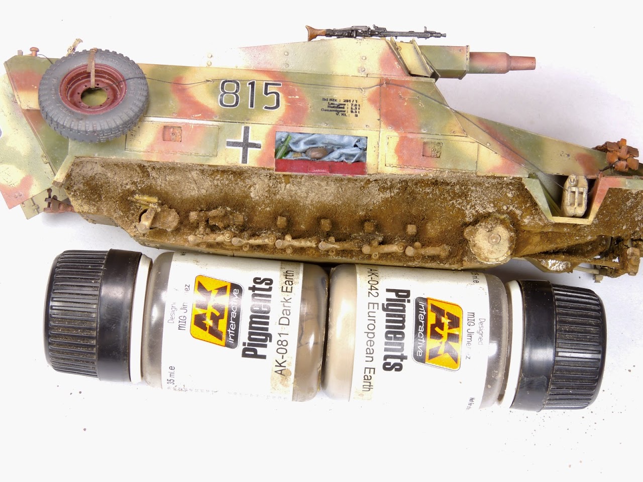

Ubrudziłem wannę.
A tu tak skrótowo, jak tego dokonałem:
Najpierw po całości siuwaksem AK
Następnie obsypałem pigmentami.
Nadmiar starłem.
W wybranym miejscach zaaplikowałem mieszankę Adasia.
Przybarwiłem emaliami, czasem rozcieńczonymi white spiritem a czasem prosto z buteleczki.
A na samym końcu przy użyciu aerografu naniosłem wet effect od AK. W niektórych miejscach mgiełką a w innych trochę gęściej.
Czas znowu trochę po przynudzać. Koła i gąski zostały założone.
Później przyszła pora na zapasowe koło. Jasny pigment rozcieńczony wodą wtarłem w niemal całe koło.
Ciemniejszy pigment zalany tym razem dla odmiany White Spiritem, wklepałem w zakamarki. Gdy wszystko przyschło nadmiar pigmentu delikatnie starłem pędzlem.
Wet Fluid od AK naniosłem tam gdzie woda naturalnie by się gromadziła.
Na sam koniec spryskałem fiksatywą, która zżarła trochę pigmentu ale przecież o to mi chodziło. W końcu to jest zapasowe koło nie może być zbyt ufajdane.
Po zabawie z kołem przyszła pora na lekkie błocenie. Nadwozie przybrudziłem strzelając z pędzla trzema odcieniami błota, wykorzystując do tego specyfiki od AK. Następnie stworzyłem papkę (Wet Fluid-AK, Fresh Mud-AK i Russian Earth-Mig) i ją naniosłem w kilku miejscach. Na koniec prysnąłem z aerografu Wet Fluid dla nadania wilgoci.
