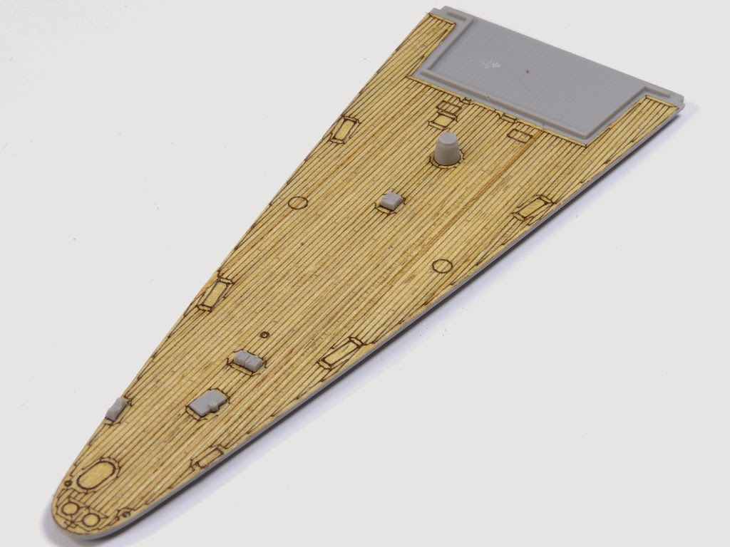

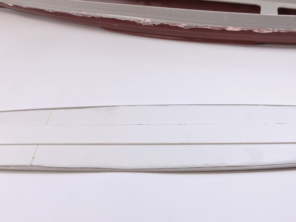

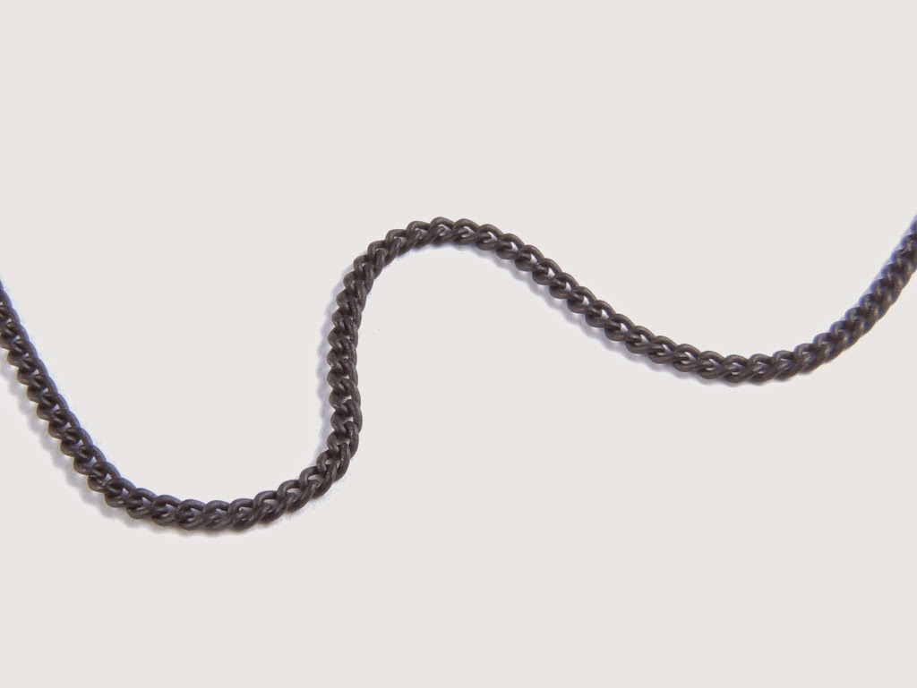

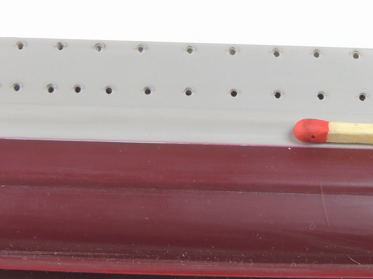

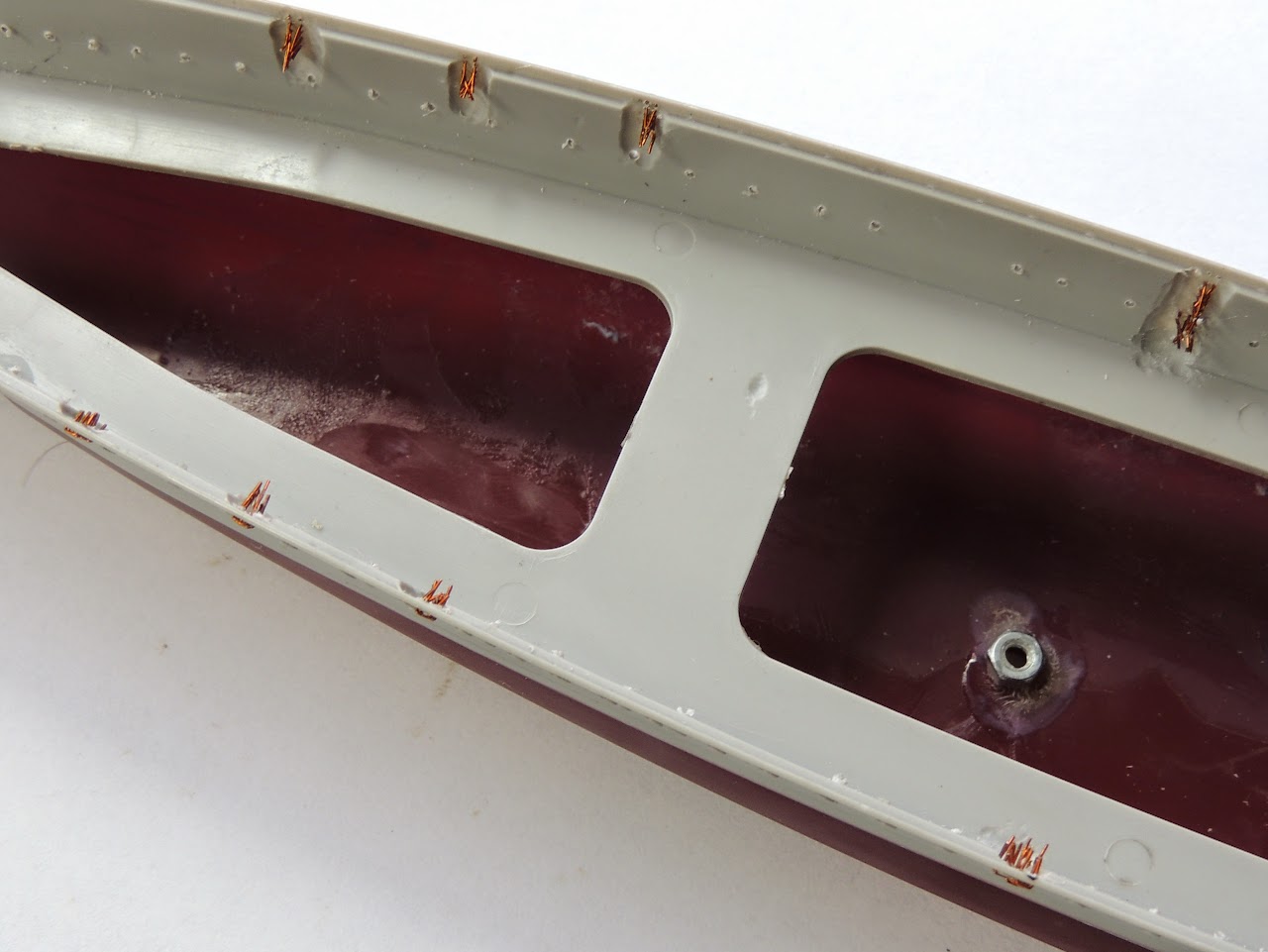

Jamat Posted March 7, 2015 Posted March 7, 2015 Witam wszystkich Wprawdzie znacie mnie co najwyżej z działów pancernych i lotniczych, jednak ostatnio naszła mi ochota na jakiś okręt. Pewnie zaraz krzykniecie, że to już kolejny graf w dziale ale parę lat temu dziergałem ten okręt od Academy. Wprawdzie mi nie wyszedł a nawet nie przetrwał próby czasu. Więc teraz w małym akcie zemsty postaram się wykonać Admirała tak jak najlepiej umiem a ten warsztat ma mi dać motywację. Do budowy wykorzystam: model Trumpetera pokład Pontos, lufy Aber i Rb Model ( lufy abera to jedyna pozostałość po starym modelu, oprócz dział 280mm, ktore pogubiłem.), blaszki Eduard, książka ,,The German Pocket Battleship Admiral Graf Spee,, od Kagero. Książka i blaszki jeszcze nie dotarły, więc jak na razie nie będę szalał. Pokład wydawał mi się trochę falujący, więc podkleiłem polistyrenem. Chińska precyzja. Dla ułatwienia sobie w wierceniu filigranowym wiertłem pod drabinki, pocieniłem wewnętrzną część kadłuba. Rufowy pokład ogoliłem ze wszystkiego a następnie nakleiłem drewnianą naklejkę. W zestawie Pontosa oprócz samego pokładu jest mała blaszka, kalkomania i ten łańcuszek, który bardziej wygląda, jakby był od wisiorka dla karła. Jeszcze nie wiem co zrobię z tym fantem ale coś tam wymyślę. Quote

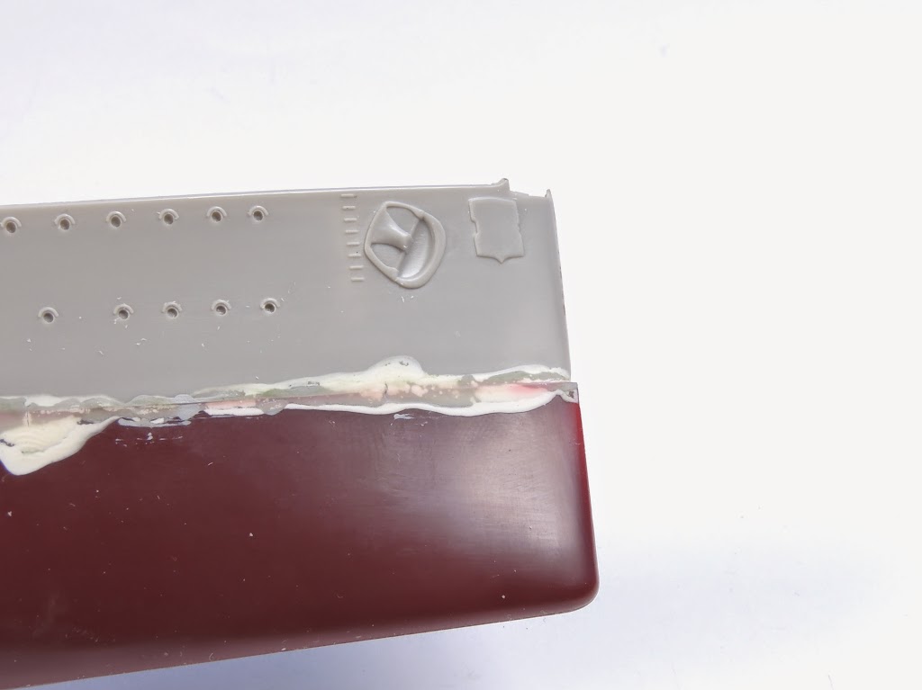

dzidas71 Posted March 8, 2015 Posted March 8, 2015 Trumpeter to lepszy zestaw moim zdaniem. Czemu tak wygląda połączenie części podwodnej z nawodną ? W moim zestawie nie było z tym problemów, może 2 gramy szpachli. Quote

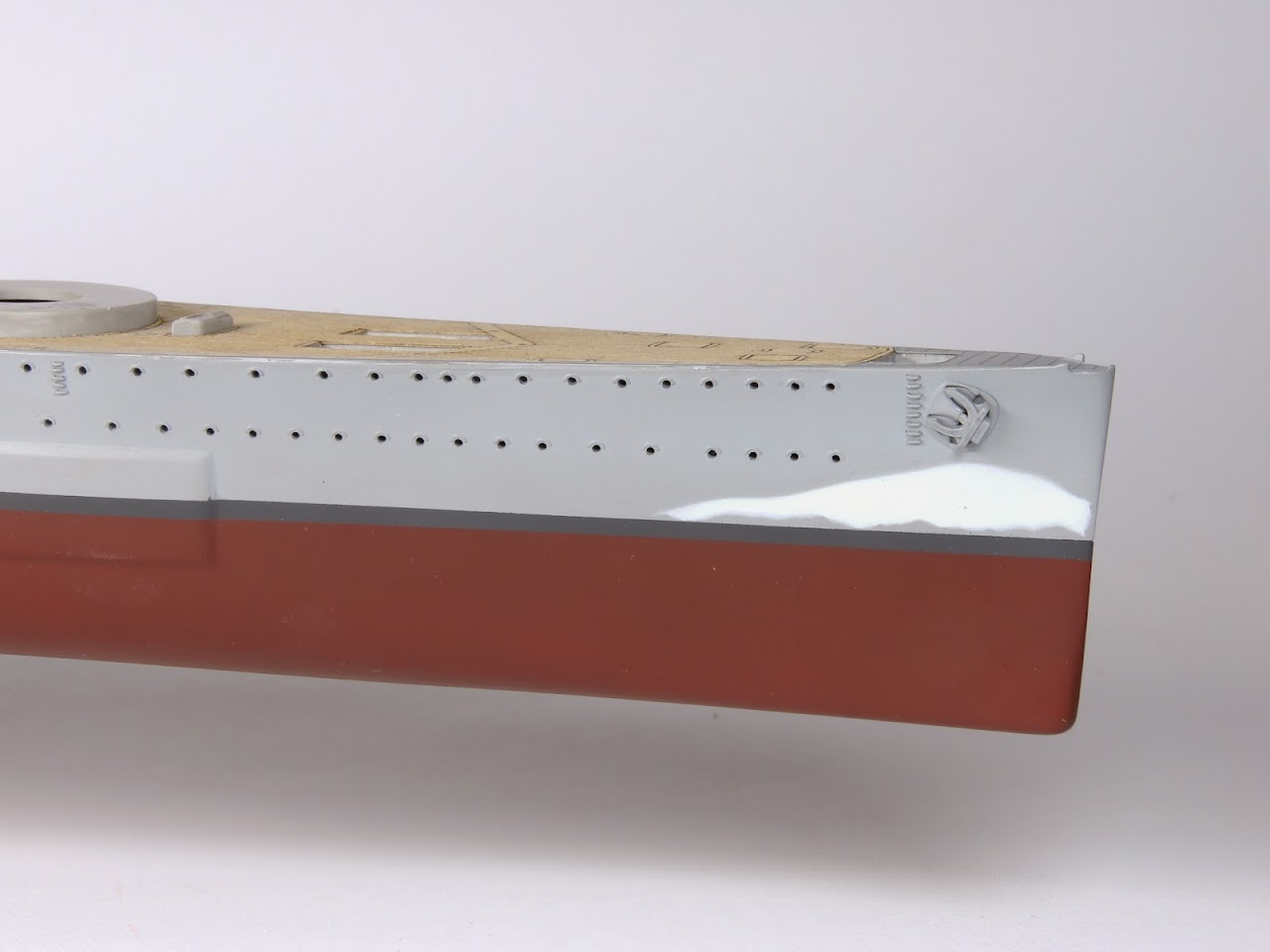

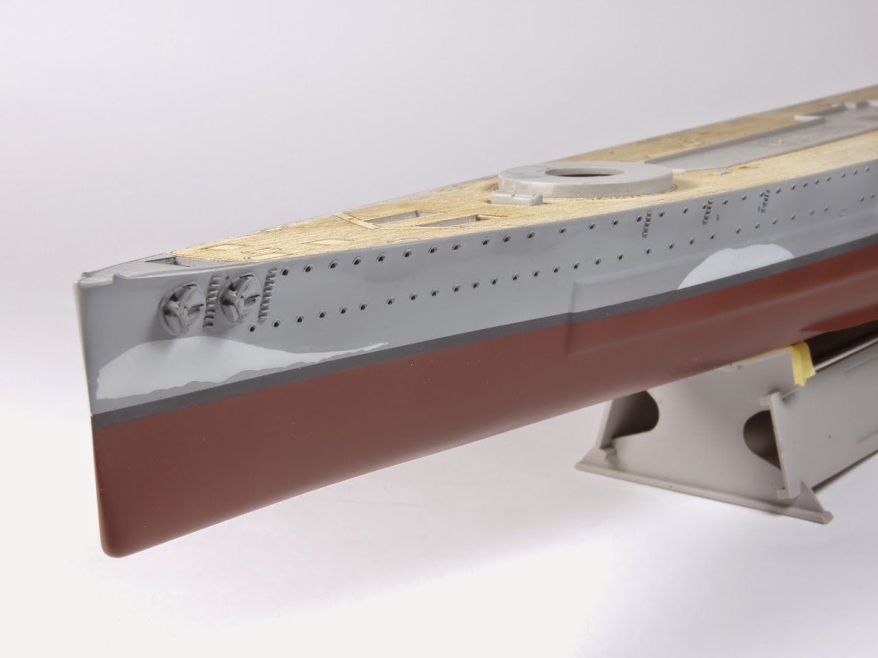

Jamat Posted March 18, 2015 Author Posted March 18, 2015 Czemu tak wygląda połączenie części podwodnej z nawodną ?W moim zestawie nie było z tym problemów, może 2 gramy szpachli. Może trafił mi się gorszy egzemplarz a może jestem gorszym sklejaczem niż Ty Zabawę z drabinkami zacząłem od wiertla 0,2 ale bardzo szybko utraciłem obydwa wiertła i z braku laku przerzuciłem się na 03. Jakoś bardzo źle to nie wygląda, poza faktem że wszystko jest krzywe. Kadłub gotowy do malowania. Quote

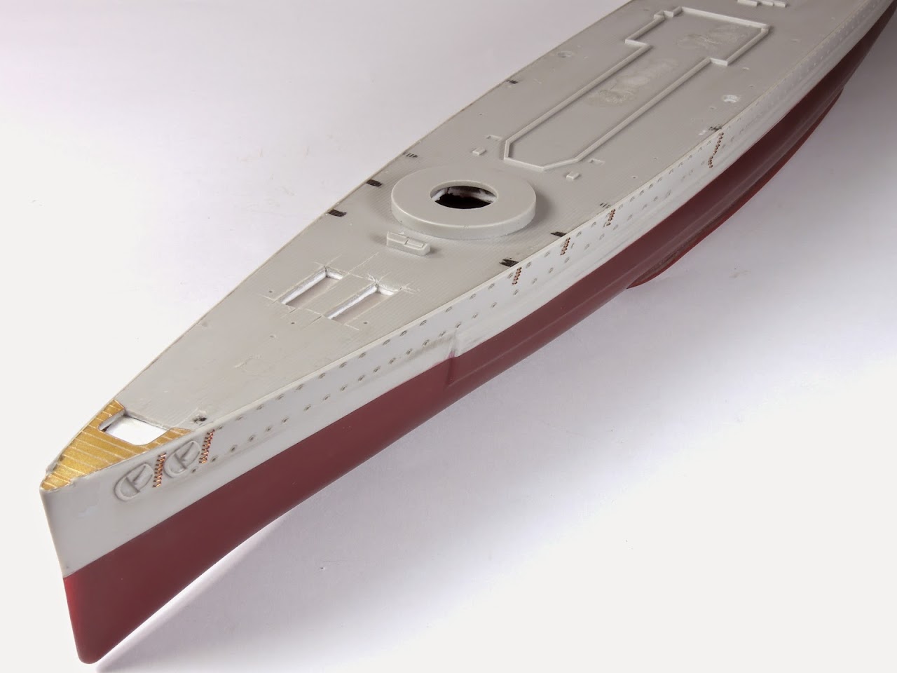

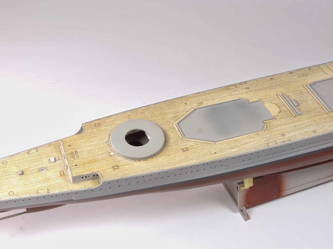

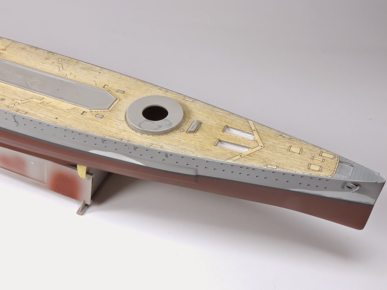

Jamat Posted April 5, 2015 Author Posted April 5, 2015 Kadłub pomalowany, drewniany pokład przyklejony. Blaszki jeszcze do mnie nie dotarły więc nie ma szału prędkością budowy. Tutaj ładnie widać precyzję dedykowanego pokładu Pontosa. Gdzie nie gdzie brakuje a w innym miejscu trzeba przycinać. Trochę bawię się artylerią ale brak blaszek skutecznie mnie powstrzymuję. Quote

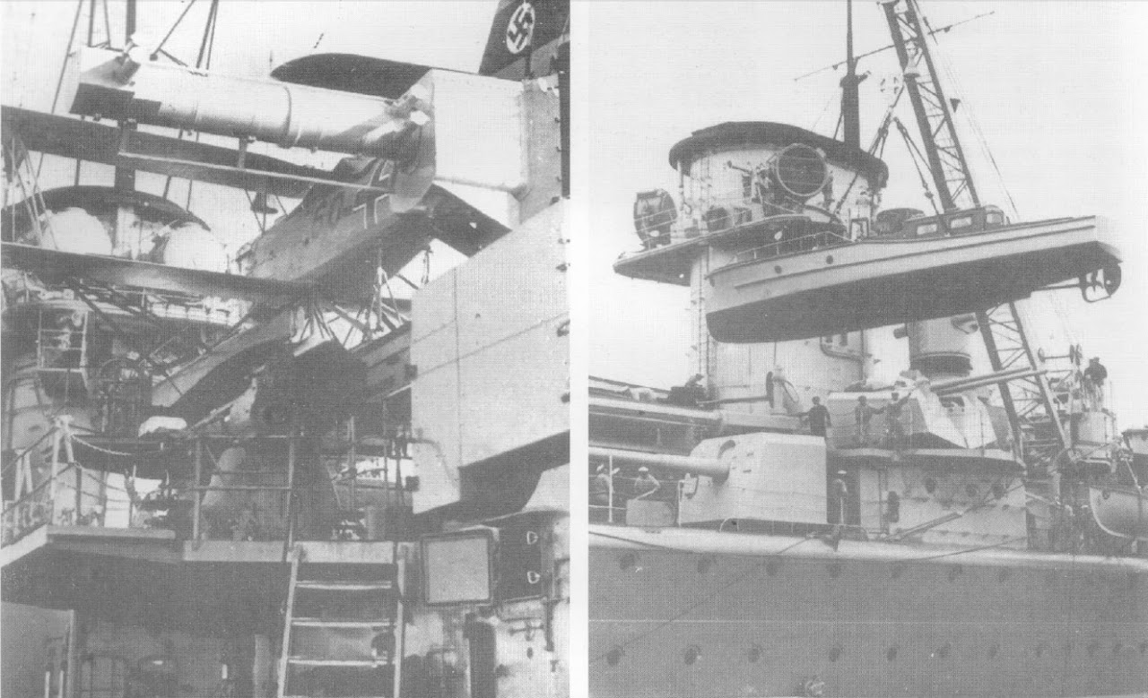

blacman Posted May 31, 2015 Posted May 31, 2015 Bardzo ładnie... Mam tylko jedną wątpliwość: czy korzystając z ażurowych pomostów fototrawionych - dwa wąskie na bokach nadbudówki rufowej oraz dwa przy armatach 105mm na śródokręciu - nie powinieneś wyciąć pod nimi plastiku... Wszak po to były ażurowe... Nie znam się na anatomii floty niemieckiej... Tak z ciekawości pytam... Quote
Forest Posted May 31, 2015 Posted May 31, 2015 Śmiem twierdzić, iż na pewno plastik usunięty być powinien Wszystko fajnie, tylko ten naklejany pokład drzewniany... Quote
Jamat Posted May 31, 2015 Author Posted May 31, 2015 Tutaj mamy zdjęcia Admiral Scheer i jak to u niego wyglądało. W modelu pomosty są grubsze niż powinny ale mi to nie przeszkadza. Co jest nie tak z pokładem poza faktem, że jest trochę niedopasowany. Oczywiście będę się bawił jeszcze olejami. Quote
dzidas71 Posted May 31, 2015 Posted May 31, 2015 Pomosty ok, ale ja zastanawiam się czy będziesz maskował pokład na końcu do malowania ? Pewnie tak, a łatwiej byłoby wszystko dopasować, pomalować segmenty osobno, pomalować kadłub, przykleić pokład, segmenty dokleić i koniec. Maskowanie pokładu po przyklejeniu wszystkiego to dla mnie osobiście koszmar najgorszy z możliwych. Quote
Forest Posted June 1, 2015 Posted June 1, 2015 Jamat, z pokładem nic nie jest, poza tym, że... jest Pójście na modelarską łatwiznę Tak już mam, że tego nie lubię - blaszek zresztą też Quote

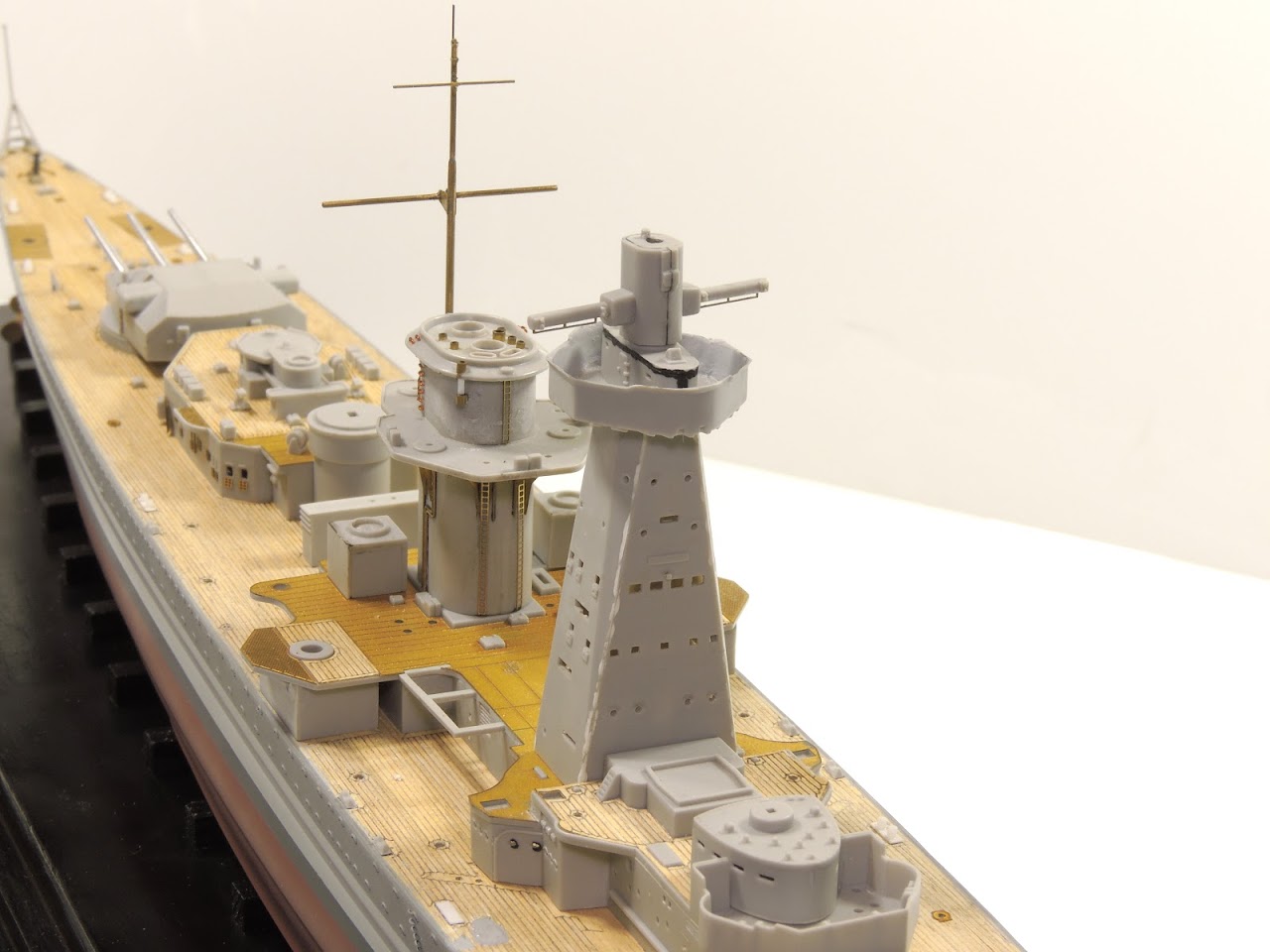

Jamat Posted July 26, 2015 Author Posted July 26, 2015 Czas już w końcu coś pokazać. Pierwsze co rzuca się w oczy to podstawka zrobiona przeze mnie z balsy i sosny. Druga rzecz to paskudne łańcuchy kotwiczne. Z chęcią bym je na coś wymienił, na coś co ma oczko długości 1mm. Jakieś pomysły? Komin i nadbudówka powoli powstają. Komin w bardziej zaawansowanym stadium budowy wstrzymanym na czas przyjścia zamówionych relingów, z których zrobię handrelingi. Dziergam także maszt od podstaw, przy wykorzystaniu rurek i prętów mosiężnych. Maszt nie tylko będzie wytrzymalszy (plastikowy mi się pogiął) ale także trochę bardziej poprawny. Z drugim zrobię to samo. Za każdą pomoc i uwagi będę wdzięczny. Quote
blacman Posted July 26, 2015 Posted July 26, 2015 Z chęcią bym je na coś wymienił, na coś co ma oczko długości 1mm. Jakieś pomysły? http://www.lzmodels.com/Shop.html Quote
Marudek Posted July 27, 2015 Posted July 27, 2015 Witam, Zapowiada się bardzo ciekawy model. Ale mam pytanie o pływaki Arado - czy nie są wklejone pod zbyt ostrym kątem? Quote
Jamat Posted August 16, 2015 Author Posted August 16, 2015 Ale mam pytanie o pływaki Arado - czy nie są wklejone pod zbyt ostrym kątem? Są krzywe to jeszcze się poprawi. * Dzięki, kupiłem wszystkie trzy, choć dwa większe wykorzystam w pancerce. Komin ukończony. Teraz pora na nadbudówkę dziobową. Quote
