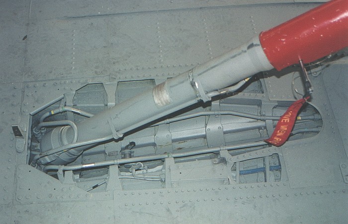

Postanowiłem także troszkę się pobawić w waloryzację "wnęki" hamulca aerodynamicznego.
Powinno być tak
Wyszło tak:
Zawsze to coś lepszego niż pusta przestrzeń bez żadnych rurek i dodatków.
Z tego co widzę, siłownik hamulca aero, podobnie jak w F/A-18, musi mieć blokadę (ta czerwona obejma na zdjęciu), żeby pod własnym ciężarem nie zamykał się.
Jeśli chcesz zrobić otwarty hamulec, to w takiej sytuacji musisz tez pomyśleć o takiej czerwonej blokadzie.
No to będę nad tym myślał. Na razie robię tą wnękę i sam hamulec. Siłownik będzie na końcu robiony, do jego montażu jest jeszcze sporo czasu, ale dzięki za informację bo bym nie wiedział.
Jaki kształt ma ta blokada? czy to jest coś o przekroju ceownika nakładane na siłownik?
Druga sprawa. Jaki kolor ma wnętrze hamulca biorąc pod uwagę, że będzie to malowanie European? Białe?
