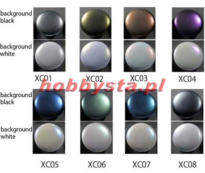

Teraz jakby na te dysze gdzie niegadzie położyć pigment perłowy GALAXY BLUE czy po prostu BLUE PEARL byłoby bardzo, bardzo fajnie. Ale czy coś takiego jest w produktach modelarskich nie wiem choć myślę że coś takiego jak bazy perłowe pewnie jest.
A osoby które lakierują modele samochodów czy motocykli które w paletach mają znacznie więcej kolorów metalicznych i perłowych czym to lakierują?
Na ostatniej wystawie na jakiej byłem ktoś wystawiał kolekcję aut i duża cześć z nich była pokryta lakierami metalicznymi i perłowymi chyba że także używa innych produktów niż modelarskie.
Ok, zainteresuje się dokładniej materiałami modelarskimi i sprawdzę czy są w paletach takie produkty.

Wtrącę się do tej dyskusji. Akurat Gunze oraz parę innych tajwańskich firm posiada perłowe bazy. Jestem ciekaw czy to jest dokładnie to o czym wspomniał KRL.
Sam uważam, że takie osoby jak KRL sa potrzebne w naszym hobby, w końcu większość produktów i tak pochodzi z innych rynków, gdzie dla modelarstwa te same produkty są konfekcjonowane w mniejsze pojemniki. Uważasz, że modelarskie lakiery 2k były jakoś specjalnie optymalizowane dla hobbystów?
