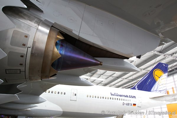

Drozdek Napisano 18 Lipca 2015 Autor Share Napisano 18 Lipca 2015 Ryzykuję i malowanie silników wzorowane będzie tym zdjęciem: I mam dylemat przy podłączaniu silników do Boeing 747-8. Mianowicie chodzi o fakt którą opcję wybrać przy włączaniu silników: 1) jeden przełącznik - wszystkie silniki włączane od razu; 2) dwa przełączniki - pierwszy przełącznik włącza zewnętrzne silniki, a drugi wewnętrzne; 3) cztery przełączniki - każdy przełącznik do osobnego silnika. Gdyby ktoś robił ten sam model polecam stronę z prezentacją: http://747-8.lufthansa.com/pl/#/b747/experience/exterior Cytuj Odnośnik do komentarza Udostępnij na innych stronach More sharing options...
