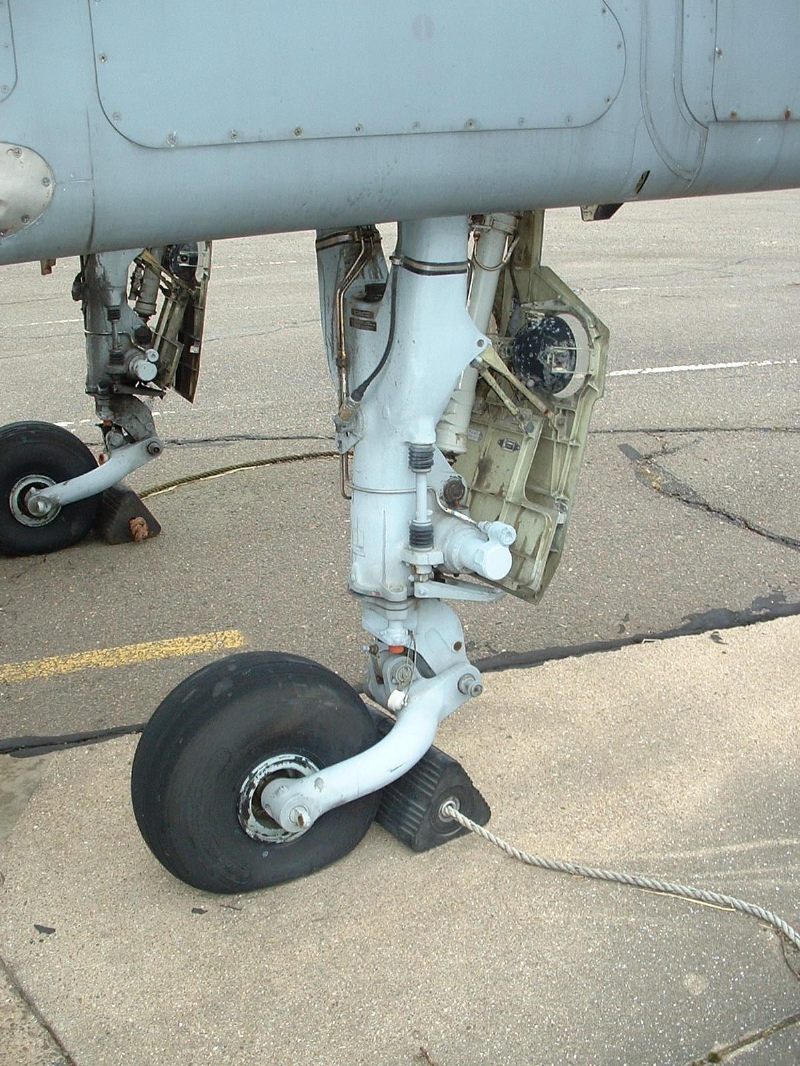

W ostatnich dniach zajmowałem się niemal wyłącznie goleniami podwozia.
Jaguar ma to od siebie, że jego podwozie jest konstrukcją stosunkowo skomplikowaną, a do tego Kitty Hawk wymyślił sobie, że golenie musza być zamontowane przed wklejeniem wnęk podwozia do kadłuba.
Za wyjątkiem podwozia nosowego, zasada ta obowiązuje także w przypadku wnęk żywicznych.
Z tego powodu musiałem zmontować każdą goleń, wszystkie siłowniki, a na koniec dodać okablowanie.
Tak wygląda to podwozie w prawdziwym samolocie:
Odtwarzanie okablowania nie było trudne, większym problemem są same golenie, a konkretnie ich części.
Teoretycznie wszystko ładnie do siebie pasuje, jednak nieco "mydlane" wykończenie tych części sprawia, że trzeba sporo szlifować, szpachlować i znowu szlifować, żeby nie było niewielkich szpar.
A do tego, przed tym wszystkim wypada założyć okablowanie, bo potem będzie trudniej.
Nie ukrywam, że się trochę z tym namęczyłem, z efektu też nie jestem do końca zadowolony, ale po zamontowaniu z ładnymi kółkami powinno to nieźle wyglądać.
Samo podwozie malowałem Gunze H307, kolorystycznie zgadza się z tym co na zdjęciach, więc chyba farba została dobrze dobrana.
Przewody jak zwykle malowałem farbkami Vallejo Model Color.
Dodałem też troszkę obić ołówkami.
Teraz to tylko wkleić do wnęk hamulców (tak, tak - Kitty Hawk tak to zaprojektował) i wszystko razem wkleić do kadłuba.
