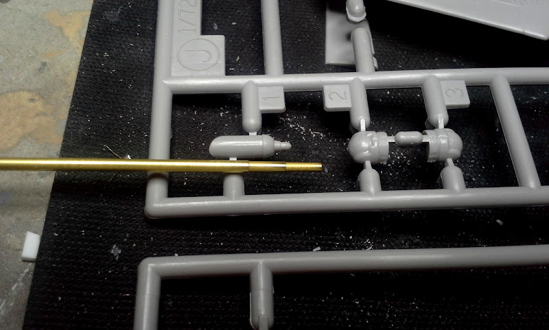

Nabyłem również odpowiedni zestaw rurek, co bu zrobić ruchomą sondę do tankowania.
