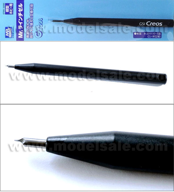

Solo Napisano 6 Stycznia 2016 Share Napisano 6 Stycznia 2016 A co to takiego to MRP? Mr. Paint produkuje też ponoć bardzo dobre (ale dość drogie) narzędzia. W sumie 3 rodzaje, tutaj jeden dla przykładu. Planuję to niedługo przetestować. Cytuj Odnośnik do komentarza Udostępnij na innych stronach More sharing options...
Cezarek Napisano 6 Stycznia 2016 Share Napisano 6 Stycznia 2016 http://www.ebay.com/itm/HASEGAWA-Trytool-TP-4-Modeling-Saw-Scriber-Model-Tool-/141695297552?hash=item20fdb2a810:g:~-sAAOSwk0pVgOrW Cytuj Odnośnik do komentarza Udostępnij na innych stronach More sharing options...
Solo Napisano 6 Stycznia 2016 Share Napisano 6 Stycznia 2016 No to się wyjaśniło. Ja mam jeszcze bardzo wygodny w użyciu skrobaczek Gunze, który niestety nie za bardzo się nadaje do użycia, bo daje dość szerokie linie. Jego zaletą jest to, że końcówkę można wymieniać, no ale to by trzeba z Japonii ściągać, nie warto raczej. Cytuj Odnośnik do komentarza Udostępnij na innych stronach More sharing options...
