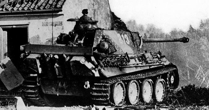

jiad Napisano 9 Stycznia 2016 Share Napisano 9 Stycznia 2016 Witam, Znalazłem się w posiadaniu takiej panterki i powoli przymierzam się do jej montażu (blachy Aber 35024 już w drodze). Natomiast mam zagwozdkę z malowaniem. Podoba mi się malowanie ambush (z kropkami), ale nie potrafię dojść czy taka wersja mogła być malowana tym systemem. W książce Trojcy trafiłem na auf G bez zimmeritu z takim malowaniem z opisem Polska, wrzesień 1944. Jest jeszcze zdjęcie z okładki Panzer Tracts 5-3. Wygląda mi na wersję wczesną, ale wyposażoną w noktowizor. Pomoże ktoś bardziej biegły w temacie? Cytuj Odnośnik do komentarza Udostępnij na innych stronach More sharing options...
meser262 Napisano 9 Stycznia 2016 Share Napisano 9 Stycznia 2016 Okładka Panzer Tracts 5-3 - na zdjęciu: http://3.bp.blogspot.com/-EKsJ8zO3MmU/U9xYBdO52zI/AAAAAAABGMQ/nfC90IAfGOE/s1600/Panther_tank_30.jpg to chyba najbardziej znane zdjęcie Pantery w malowaniu typ "ambusch" - to Pantera G wczesna z fabryki MNH z września 1944. Pojazd bez oznaczeń używany tylko do prób z urządzeniem noktowizyjnym na poligonie. Malowania typ "Ambusch" i "Dyskowe" - schematy malowań lub fotki tak pomalowanych maszyn są, choć jest ich niewielka ilość np: https://houseofqueeg.files.wordpress.com/2015/02/db-ambush-camo-p1.jpg - tu Pantera ausf.G - późniejsza - malowanie "ambusch" - Pantera ausf.G - 4Kompania I/SS-Panzer-Regiment 2, 2 SS-Panzer-Division "Das Reich" - Belgia, Ardeny, grudzień 1944.Nr.wozu 401 , wydawnictwo Batailles et Blinders HS 13 str.99 Ciekawe są też malowania typu "dyskowego": https://houseofqueeg.files.wordpress.com/2015/02/man-disc-camo-p1.jpg - tu Pantera ausf.G - późniejsza - malowanie "dyskowe" - Pantera ausf.G - Nr.131. Pojazd zniszczony 18-12-1944 - wydawnictwo Kagero - TopColors 1- Pantera str.7 https://houseofqueeg.files.wordpress.com/2015/02/131-disc-bulge.jpg - malowanie "dyskowe" - Pantera ausf.G z 2Kompanii I./Panzer-Regiment 31, 5 Panzer-Division - Litwa październik 1944 Nr.wozu 213 wydawnictwo Batailles et Blinders HS 13 str.97 https://www.rctankwarfare.co.uk/forums/download/file.php?id=33768 Pozdrawiam Krzysztof Cytuj Odnośnik do komentarza Udostępnij na innych stronach More sharing options...
jiad Napisano 10 Stycznia 2016 Autor Share Napisano 10 Stycznia 2016 Dziękuję bardzo koledze za odpowiedź. Malowanie o którym pisałem jest jednak z książki pana Ledwocha: Poczytałem też trochę i faktycznie z malowania niemieckich czołgów to za dużo dokumentów nie zostało. A z tego co widać na zdjęciach to jesień 44 była bardzo ciekawa (zaprzestanie zimmu, kamuflaż fabryczny, trafiłem też na zdjęcie panterki z kamo typu ambush i zimmeritem). W związku z tym myślę, że zrobienie tej wersji bez zimmeritu i w malowaniu ambush nie będzie historycznym bluźnierstwem. Fajne to kamo "dyskowe", ale maskowanie tego to chyba ponad moje możliwości. Chyba spróbuje czegoś w stylu tego z pierwszego linku, albo uda mi się wykombinować jak namalować te dyski i się nie narobić. Cytuj Odnośnik do komentarza Udostępnij na innych stronach More sharing options...
meser262 Napisano 10 Stycznia 2016 Share Napisano 10 Stycznia 2016 Kolorowa grafika Pantery "G" Nr.123 ma błąd w malowaniu.Pojazd malowany na jeden kolor i na nim malowano resztę. Wszystko by było dobrze z wyjątkiem jasnego pasa z kolorowymi wstawkami (zielone,brązowe) na nim. Malowanie pojazdów w tym okresie nawet nie Wiesz jak bardzo jest ciekawe i różnorodne.Pojazdy ten kamuflaż miały robiony w fabrykach. Nadmienie tylko że wzór malowania "dyskowego" każda fabryka stosowała swój - specyficzny. Może jeszcze taka ciekawostka - w większości tak malowane pojazdy nie miały "zimmeritu" - mimo że w tym czasie był jeszcze w użyciu. No, ale dość pisania bo zaraz znów będzie "litania" - Twoja Pantera ausf.G nr.123 - ona właśnie miała kamuflaż dyskowy.Producent MNH produkcja Sierpień - wrzesień 1944 i bez Zimmerit. http://www.archertransfers.com/ASSETS/ARsupportPictures/AR35337b.jpg W/w pojazd w takim wzorze kamo dyskowego: http://www.archertransfers.com/ASSETS/ARsupportPictures/AR35337g.jpg i taki rezultat: http://www.archertransfers.com/ASSETS/ARsupportPictures/AR35337h.jpg Pozdrawiam Krzysztof Cytuj Odnośnik do komentarza Udostępnij na innych stronach More sharing options...
