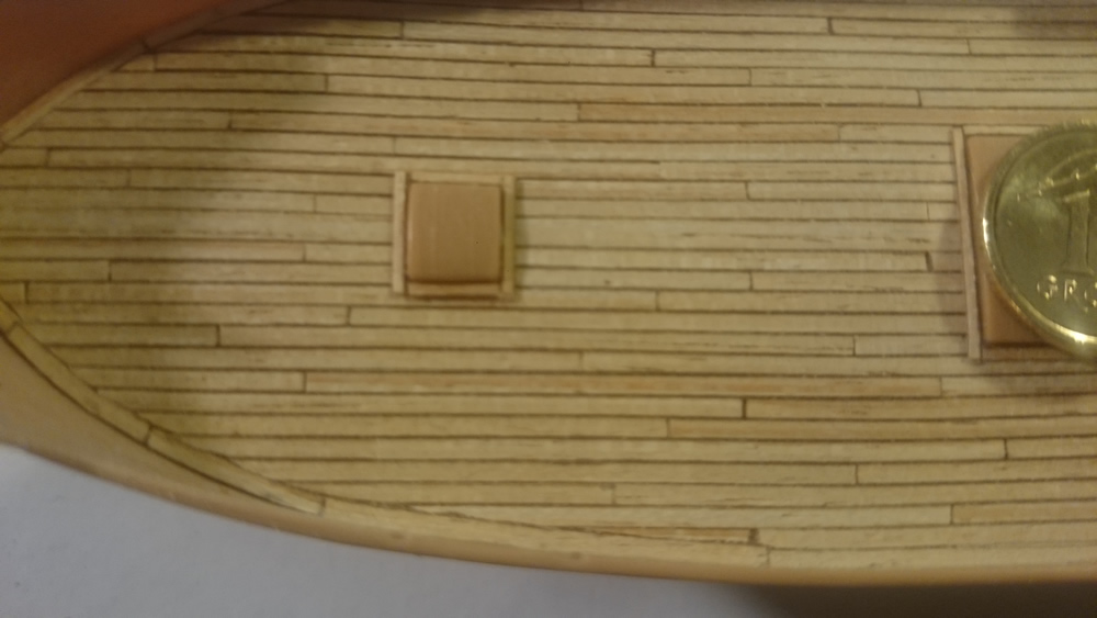

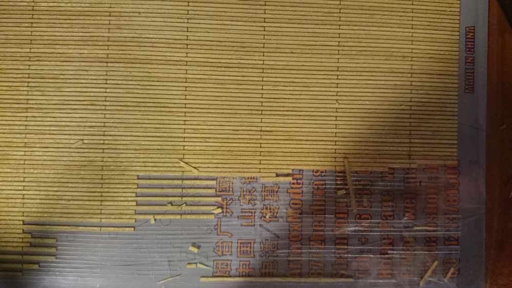

laskonogi Napisano 2 Marca 2016 Share Napisano 2 Marca 2016 Zgodnie z zasadą więcej zacznę to wreszcie któryś skończę rozpocząłem kolejny model ... tym razem corsair heller 1/150 in box łatwo znaleźć w sieci wiec nie będę się tutaj popisywał, i od razu zacznę od warsztatu Na pierwszy ogień poszedł pokład który niestety detalem nie poraża postanowiłem wypróbować nowy produkt ktory sobie zakupiłem czyli z jego pomocą postanowiłem odwzorować pokład rozpocząłem także prace nad pokładem rufowym który był w jeszcze gorszym stanie najpierw wycięty szablon z kartonu a następnie doklejamy, listwy poszycia - z braku planów jest to absolutna inwencja twórcza na temat - raczej nie udana ale juz tak zostanie dla porównania jak było jak jest przymiarka do kadłuba zbliżenie - nie jest idealnie liczyłem na więcej ale cóż kolejny będę robił troszke inaczej wiec jak widzicie na razie tak sobie, przedemną pokonanie 2 elementów 1 jak malować ten poklad - lakierem, czy moze jakoś inaczej co by go bardziej urealnić ? 2 czy ktos moze ma jakis sensowny schemat olinowania takiego okrętu ? dzieki za pomoc pzdr Cytuj Odnośnik do komentarza Udostępnij na innych stronach More sharing options...
Forest Napisano 2 Marca 2016 Share Napisano 2 Marca 2016 Toś zaczął z grubej rury Co to za deseczki, i gdzie je można zanabyć? Powodzenia w budowie Cytuj Odnośnik do komentarza Udostępnij na innych stronach More sharing options...
laskonogi Napisano 2 Marca 2016 Autor Share Napisano 2 Marca 2016 gadżet pochodzi z artwox i jest zestawem nie dedykowanym żadnemu okrętowi, szer 1.4 grubość oj cienkie i klej od spodu... nie do konca trzyma wiec trzeba podklejac. Ale pytanie czym to wykonczyć co by fajnie wygladało z pomalowanym plastikiem na kolor drewna np: http://freetimehobbies.com/1-350-artwox-wood-deck-sheet-c-weathered-color/ moje ma taki nr sorry za zdjęcie ale z komury Cytuj Odnośnik do komentarza Udostępnij na innych stronach More sharing options...
stefan1965 Napisano 2 Marca 2016 Share Napisano 2 Marca 2016 Też zanabyłem tego sztrucla i gdzieś głęboko schowany czeka. W planach był jako dodatek do Passata. Uwielbiam wszystkie wiatronapędowe. A co do pokładu to kolor przynajmniej na zdjęciach wygląda nie najgorzej. Ja bym dał jakiś lakier żeby zabezpieczyć i jakiś wash, postarzenie i co tam przyjdzie do głowy. Dyskretnie będę podglądał. Cytuj Odnośnik do komentarza Udostępnij na innych stronach More sharing options...
laskonogi Napisano 2 Marca 2016 Autor Share Napisano 2 Marca 2016 no własnie lakier - ale bezbarwny mat ? i na to zabawa z washami pigmentami ? piękny passat tak na marginesie POWTARZAM APEL - olinowanie schemat, pomocy Cytuj Odnośnik do komentarza Udostępnij na innych stronach More sharing options...

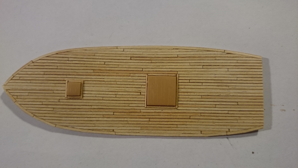

laskonogi Napisano 6 Marca 2016 Autor Share Napisano 6 Marca 2016 mały update zabrałem sie za zejsciówke - dużo szlifowania i cieiowania a dodatkowo połozyłem deseczki - oczywiście nie bedą widoczne pod czerwoną farbą ale "rowkowanie" pozostanie dodałem także linie na rucie imitujące deski Cytuj Odnośnik do komentarza Udostępnij na innych stronach More sharing options...
M.A.V. Napisano 7 Marca 2016 Share Napisano 7 Marca 2016 no, no.... ktoś miał łeb z tymi samoprzylepnymi deseczkami Pomysł za milion Cytuj Odnośnik do komentarza Udostępnij na innych stronach More sharing options...

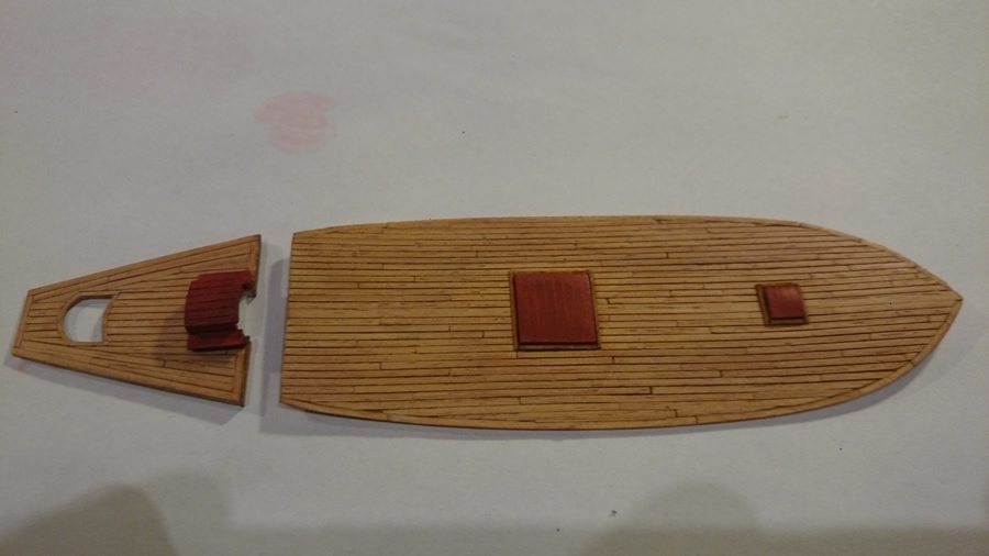

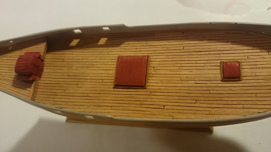

laskonogi Napisano 14 Marca 2016 Autor Share Napisano 14 Marca 2016 a wiec aktualizacja i tak 1 najpierw zamaskowałem i popsikałem/ popa cynkowałem farbami zejściówki etc 2 potem pociągnąłem cały pokład lakierem Vellejo zabarwionym kilkoma kroplami pigmentów 3 zrobiłem drzwiczki do zejscówki od podstaw - jeszcze muszę nałożyć okucia, jak wyszło no ... wyszło Cytuj Odnośnik do komentarza Udostępnij na innych stronach More sharing options...

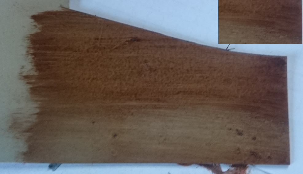

laskonogi Napisano 15 Marca 2016 Autor Share Napisano 15 Marca 2016 chciałbym dziś przystąpić do pierwszych prób z malowaniem drewna po przeszukaniu forum - wychodzi mi iż należy przyjąć następującą technikę - malujemy podkładem wood/ jasny - nakładamy olejną farbę wcierając wycierając etc - wash czy naprawdę to jest takie proste ? czy ktoś coś mi może podpowiedzieć, mój okręcik chciałbym aby miał drewno lekko spracowane. Czytając to może ono wpadać nawet w ciemny brąz czarne? choć zarazem mówimy o morzu śródziemnym a wiec mocna operacja słoneczna etc. Poniżej lini wodnej będę malował na biało- używano wówczas farb z domieszką ołowiu która nadawała takiego koloru - i tu powstaje także pytanie - jak to sie zachowywało - odpadało/łuszczyło się, czy raczej wycierało ? wszelkie pomysły, sugestie, zdjęcia techniki bardzo mile widziane dzięki za wszystkie sugestie jesli chodzi o odcień, szukam chyba czegoś takiego ? Cytuj Odnośnik do komentarza Udostępnij na innych stronach More sharing options...
laskonogi Napisano 17 Marca 2016 Autor Share Napisano 17 Marca 2016 dokonałem testu techniki którą znalazłem na forum (http://modelwork.pl/viewtopic.php?f=89&t=45958), wychodzi jak dla mnie bardzo dobrze :0 mam jednakże pytanie do mądrzejszych technologia stosowana to malowanie podkład kolor jasnego drewna farba olejna - pacynkuje pokład sztywnym pędzlem, ewentualny nadmiar ściągam wacikami czy potem należy to psiknąć lakierem czy można od razu washe ?- boje sie o tą farbę olejną a teraz jeśli najpierw lakier to rozumiem ze olejny ? czy może być akryl ? dzięki za podpowiedz i przepraszam za głupkowate pytania ale nie chce popsucia powierzchni Cytuj Odnośnik do komentarza Udostępnij na innych stronach More sharing options...
