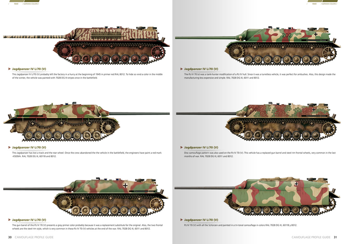

Przeglądając w sieci wzory malowań zerknąłem na kalki z zestawu - niestety już są mocno pożółknięte :( Może posiada ktoś nieużyte krzyże oraz numery, i mógłby poratować w biedzie?
