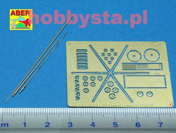

Zastanawiam się też czy ten pręt/mała antena (nie wiem co to jest :P) powinien się tutaj znaleźć?
Oczywiście na sam koniec zamontuję antenę/anteny - no właśnie, powinna być jedna czy dwie w wersji dowódczej?

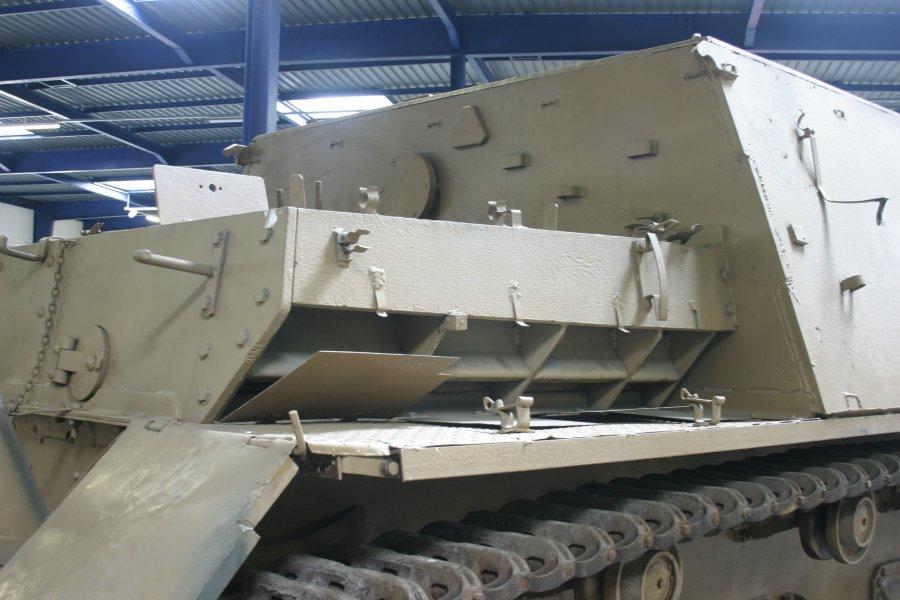

Element z zestawu Abera nr.60 to zaślepki na otworze do "zamka".Popatrz zaznaczone na wersji wczesnej.
Na egzemplarzach muzealnych nie spotkałem ani jednej sztuki.Czy to na wczesnych czy na późnych IV/L48 -70. Chyba szybko się zrywały.
... czy ten pręt/mała antena ... powinien się tutaj znaleźć?
Nie spotkałem tego elementu na zdjęciach z epoki i na planach tego pojazdu.
... powinna być jedna czy dwie w wersji dowódczej?
Dwie anteny - dla radiostacji Fu 5 i Fu 8, pręt anteny 2m i 1,8 m+gwiazda.
RB 35A02 będzie dobra 2,0 m, natomiast RB 35A03 to długość 1,4 m powinna być 1,8 m.
W zestawie Abera są trzy długości - Aber R-30 Zestaw niemieckich anten 2m, 1,8 i 1,4 + "gwiazda"+dodatki.

Co do anten - może gdzieś w okolicy będzie ten zestaw, to zakupię. Choć tu na zdjęciu nie widać różnicy (poza grubością) między 1,4 i 1,8, trochę dziwne
http://www.hobbysta.pl/images/pelny/Aber/aberR30.jpg
Śruba od kołka o podobnej średnicy (przed główką jest gładka) + pinceta. Wzorowałem się na oryginalnej części i jakoś wyszło
Pytanie do Krzysztofa - czy na tym deklu od granatnika mogę przykleić śruby sześciokątne, czy mają to być okrągłe nity?

... .Choć tu na zdjęciu nie widać różnicy (poza grubością) między 1,4 i 1,8, trochę dziwne .
Właśnie grubość to jest to. Może coś takiego
http://www.mojehobby.pl/products/German-Command-vehicles-antenna-set.html
Pamiętaj że to skala 1:35. Dotyczy to też śrub sześciokątnych.(Im mniejsza w oryginale tym w skali bardziej okrągła zamiast kanciata.)

Zastanawiam się tylko, czy mocowania tylnych sprężynek od końcówek błotników nie lepiej zrobić od wewnętrznej strony ( przynajmniej do tej pory nie spotkałem się z takim mocowaniem jak u Ciebie - choć nie twierdzę, że tak też nie robiono ).
Ok, spoko, właśnie poszperałem w necie, faktycznie w Jagach tak montowano te sprężyny .
Widzę, że niezawodny Krzysztof też podłączył odpowiedni materiał .
Tylko Krzysztof, mnie własnie chodziło o różnicę pomiędzy Panzer IV ( we wnęce ) a Jagą ( na Twoich zdjęciach to widac dokładnie ).
